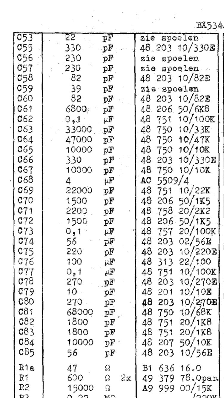

J’ai une liste de condensateurs utilisés sur un poste Philips BX534A.
sur cette liste est spécifié clairement la valeur en pF ou en uF, mais j´ai un doutz concernant le voltage…
sauriez vous me donner quelques infos ?
je mets en PJ un screenshot de la liste.
Par exemple, si on prend le C65, on est sur du 10000pF, ensuite figurent ces infos :
48 750 10/10K
Bon, on imagine que le 10K correspond aux 10000pF !?
Mais le reste ?
750, le voltage peut être !?
Le 48 ?
Le 10 ?
Par avance merci
Thibault
| Sujet : Valeur condensateur Nouveau | De provence Le 13-08-2023 à 14:48 sta |
ne change pas tous les condo en même temps
ceci entraine des panes dure a identifier ,
remplace les condo de l'alim HT le condo de liaison de la finale BF
celui en parallèle du transfo de sortie entre 2 NF et 5 NF en 630 volt
et éventuellement les condo de cathode ,
pour le C65 10 NF en 630 volt
bonne restauration
