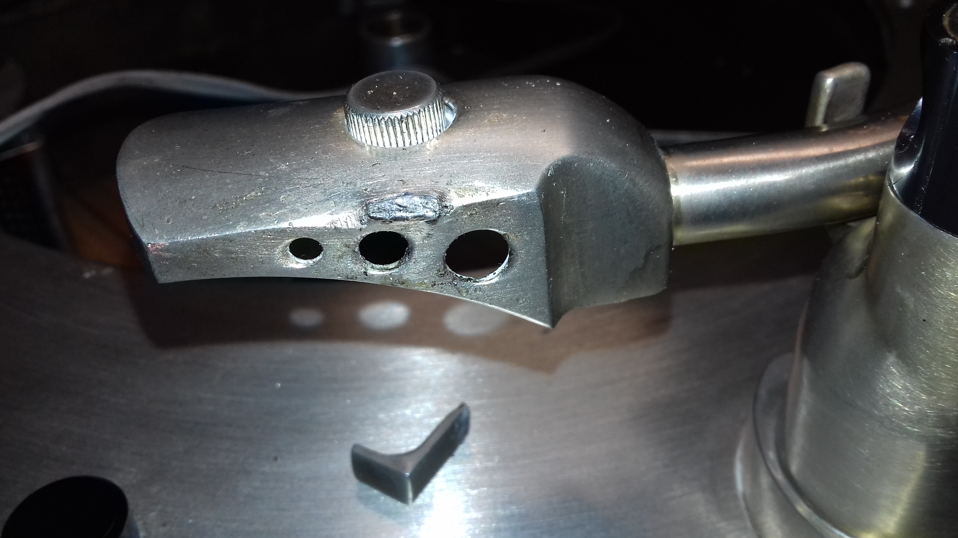

Pour changer les ''silent blocs'' du moteur de cette platine ( que j'ai achetée en 1971), je l'ai retrournée.
Fatale erreur car j'ai cassé le petit levier qui permet de positionner le bras.
Ce bras est en métal léger, genre alu mais je doute que cela en soit. La colle rapide n'a eu aucun effet;
Je recherche une adresse de société qui pourrait faire une soudure du type micro soudure ( pas un maréchal ferrand).
Je suis en région parisienne, mais si nécessaire je peux envoyer les pièces.
Je suis bien entendu à l'écoute de toute autre suggestion.
| Sujet : Platine EMPIRE ( 1971) Nouveau | De bozec Le 09-08-2023 à 12:35 sta |
est ce la pièce repérée par la flèche?
| Sujet : Platine EMPIRE ( 1971) Nouveau | De Gilbert Le 09-08-2023 à 18:03 sta |
Exact .

| Sujet : Platine EMPIRE ( 1971) Nouveau | De radiolo Le 09-08-2023 à 22:51 sta |
faut pas rêver a de la soudure ou du collage
voir un dentiste pour mettre deux broches acier dans les pièces , ensuite colle bi composants epoxy chargée alu ou ceramique ( très dure)
| Sujet : Platine EMPIRE ( 1971) Nouveau | De Gilbert Le 10-08-2023 à 18:35 sta |
Merci du conseil, mais vu l'épaisseur de la pièce je doute que des broches soient possible.
Peut être effectivement une colle bi composant. Je vais essayer et je vous dirai.

| Sujet : Platine EMPIRE ( 1971) Nouveau | De Gilbert Le 12-08-2023 à 09:49 sta |
La patte étant cassée au ras du bras pas d'attelle possible ! Je vais essayer le colle bi composants
| Sujet : Platine EMPIRE ( 1971) Nouveau | De georgesgiralt Le 12-08-2023 à 14:39 sta |
Je maintien, une attelle en laiton fine qui serait collée sur la partie verticale du bras et sous le levier cassé.
La faire la plus légère possible et fine pour ne pas trop perturber la géométrie et l'équilibre du bras.
| Sujet : Platine EMPIRE ( 1971) Nouveau | De Gilbert Le 17-08-2023 à 10:38 sta |
J'ai suivi tes conseils Georges (merci)
Mais si j'ai pu fabriquer une attelle, impossible de trouver une colle qui va bien. Ca ne tient pas !
Pourtant ce n'est pas les colles ''pour métaux''qui manquent ! Tu parles !
Bi composant de chez SADER....toujours poisseuse après deux jours
Multi spray de chez X idem
Je ne sais plus quoi faire!

| Sujet : Platine EMPIRE ( 1971) Nouveau | De Gilbert Le 17-08-2023 à 16:20 sta |
Je ne vois guère de possibilité de perçage...voir photo
Et je ne possède pas de mini perceuse pour travailler d'aussi petites pièces.
Enfin dernier point: le porte cellule occupe toute la largeur à l'intérieur du bras.
Je dois vous paraitre défaitiste, mais honnêtement j'ai tout envisagé !!!!!
Merci quand même.

| Sujet : Platine EMPIRE ( 1971) Nouveau | De Gilbert Le 25-08-2023 à 10:42 sta |
Bon, le problème est réglé...grâce à vos avis et conseils !
Le collage ne tenait pas car je m'acharnais à vouloir coller bout à bout: pour qu'il n'y ai plus de trace de l'incident .
Sur les conseils de Georgesgiralt ( merci Georges) j'ai fabriqué une attelle, petite pièce à angle droit placée sous la patte.
La surface de collage étant plus conséquente, la cyanolite à fait l'affaire !
Reste des traces de ponçage sur la patte, mais tant pis.
Ca refonctionne.
