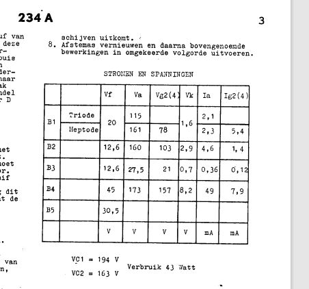

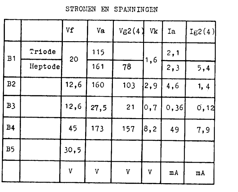

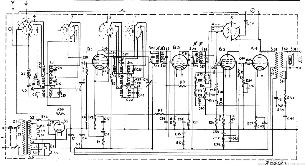

Je suis occupé à restaurer cette radio, et je me pose la question de comprendre pourquoi la UAF42 reprise en B3 sur le schéma (détection et pré amplification BF) est sous alimentée ;
27,5 V pour Va et 21 v pour Vg2 alors que les tensions reprises dans le catalogue de tubes avoisinent 170v pour Va et une centaine de volts pour Vg2 ...
Elle fonctionne donc en sous-régime, quelqu'un peut m'expliquer la raison ?

il n'y a pas d'anomalies , cela a éte conçu comme cela , pourquoi ??? une idée du concepteur , peut etre trop de gain dans la BF et un accrochage resolu en bridant la tube

C'est un choix des ingénieurs de Philips, dans la mesure où.le résultat peut être obtenus avec une tension anodique plus faible pourquoi ne pas l'appliquer.
On peut ainsi diminuer la consommation et l'échauffement du poste, cela peut être intéressant avec un poste compact et tous-courants de ce genre.
