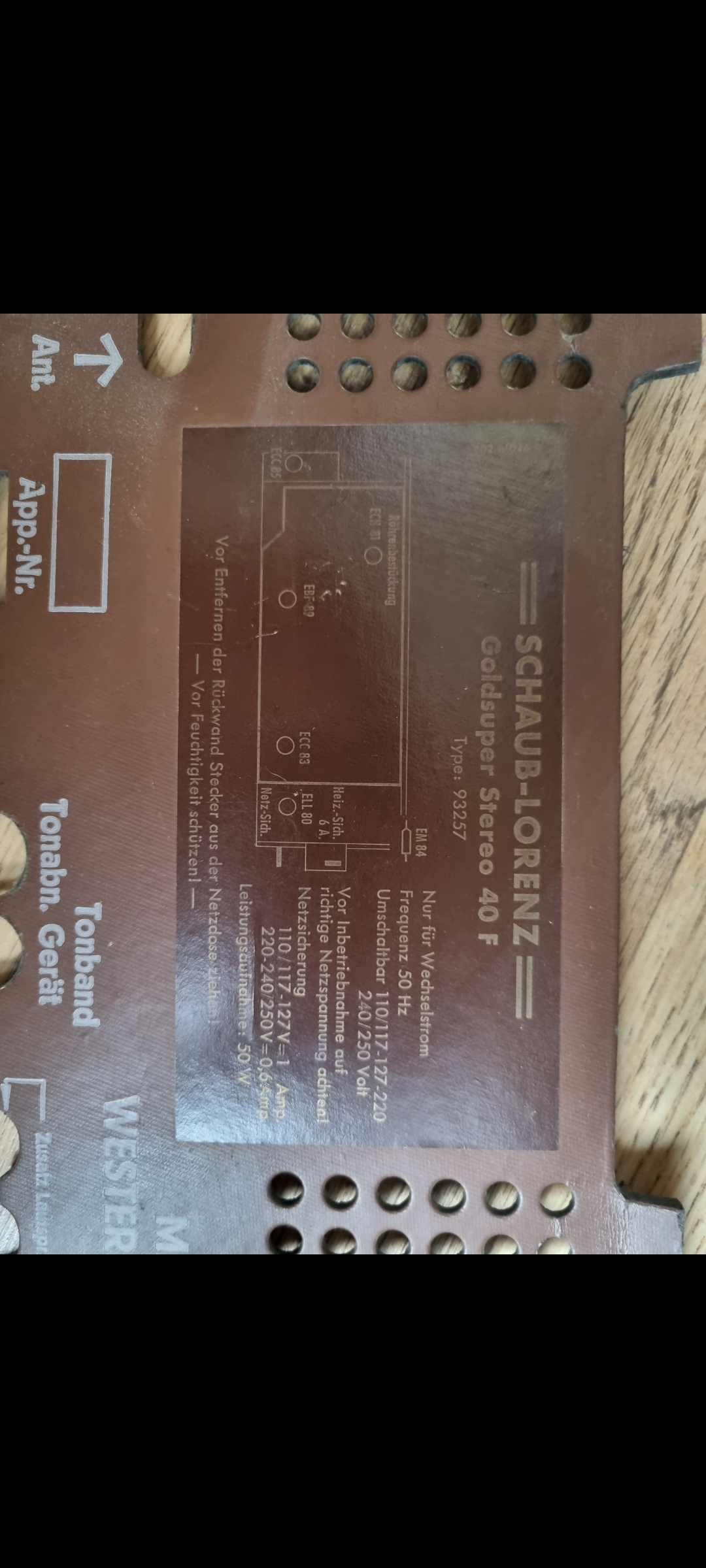

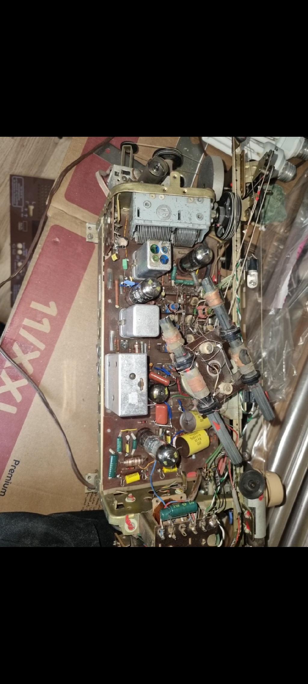

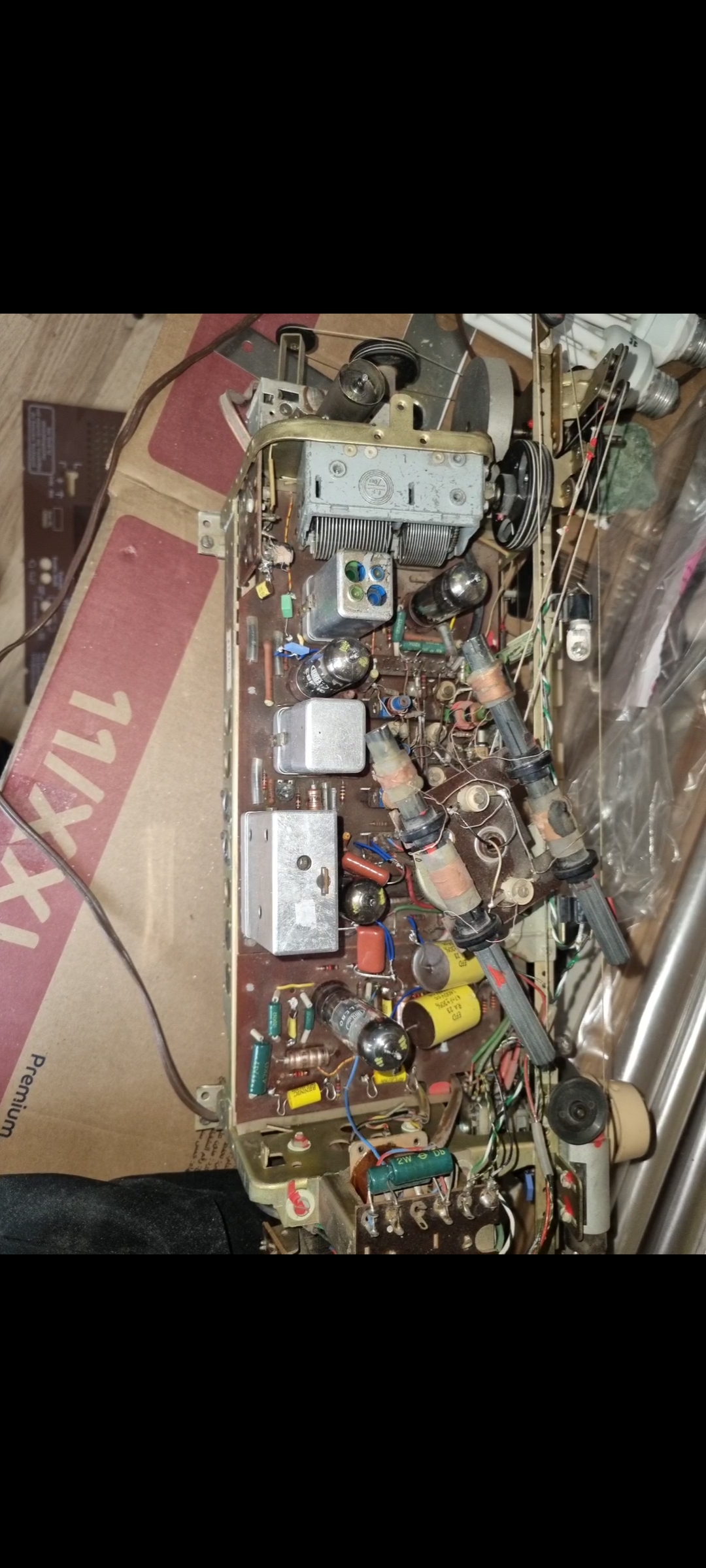

| Sujet : Aide test lampe Nouveau | De Lucinata Le 22-11-2023 à 15:29 sta |
Bonjour, merci pour vos réponses. Il s'agit d'un Schaub Lorentz. Je vous joint des photos du poste en question.
