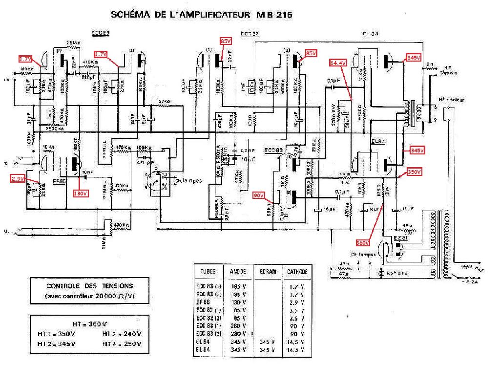

je viens de récupérer un Debrie MB 216 , la mécanique restaurée fonctionne parfaitement , j'ai par contre un souci avec l'ampli , j'ai remplacé tous les tubes et les condos de filtrage , et je n'obtiens qu'un gros ronflement des la mise en marche et un tout petit peut de volume .

Sur cet ampli , si vous avez changer les condensateurs de filtrage ,faite un relevé des tensions du coté de l'alimentation en vous repérant au schéma joint; et donnez nous les valeurs
cordialement Bozec

Le schéma est ici : http://jdemeure.free.fr/D…
Il est peu recommandé de remplacer quelques condensateurs au hasard sans savoir ou l’on va
