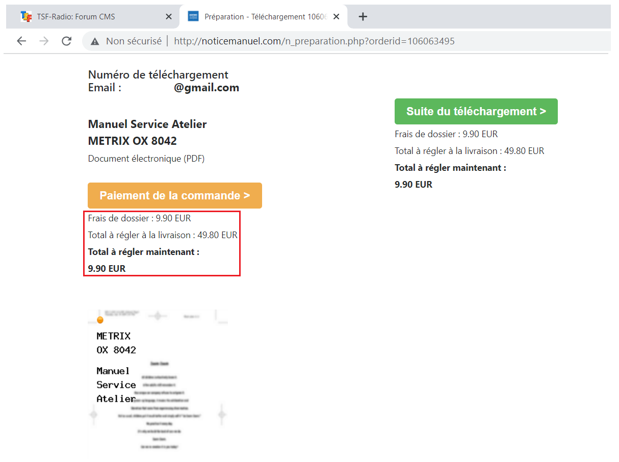

| Sujet : Manuel Technique METRIX OX8042 Nouveau | De ric800 Le 26-07-2023 à 18:15 sta |
les avis pour le site noticemanuel.com sont plutôt négatifs
méfiance ! donc
personnellement j'ai déjà acheté certaines notices:
heathkit directement par un ancien de la marque 20$ avec les frais d'envoi pour de très bonne photocopies
Philips en passant par un allemand qui envoi les pdf pour 15
Aoip chez Electropuces pour 10
Tektronix par un revendeur de pièces d'origine en Grèce il vendent des CD contenant les plans
pour 20
donc quand je vois un site qui d'abord vous demande 9,90 de frais de dossier puis 48,90 pour une notice sans être sur de la recevoir attention arnaque
