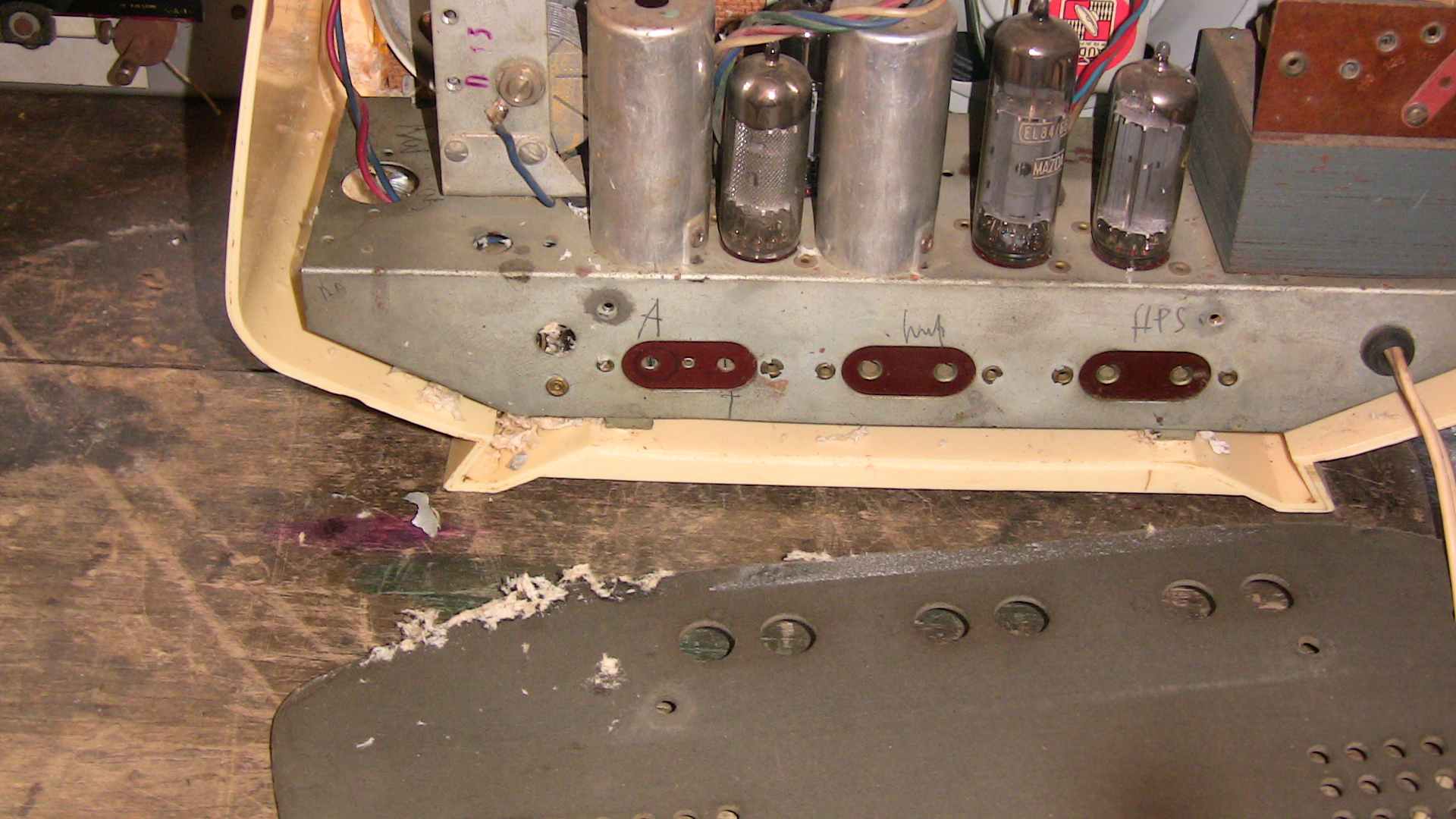

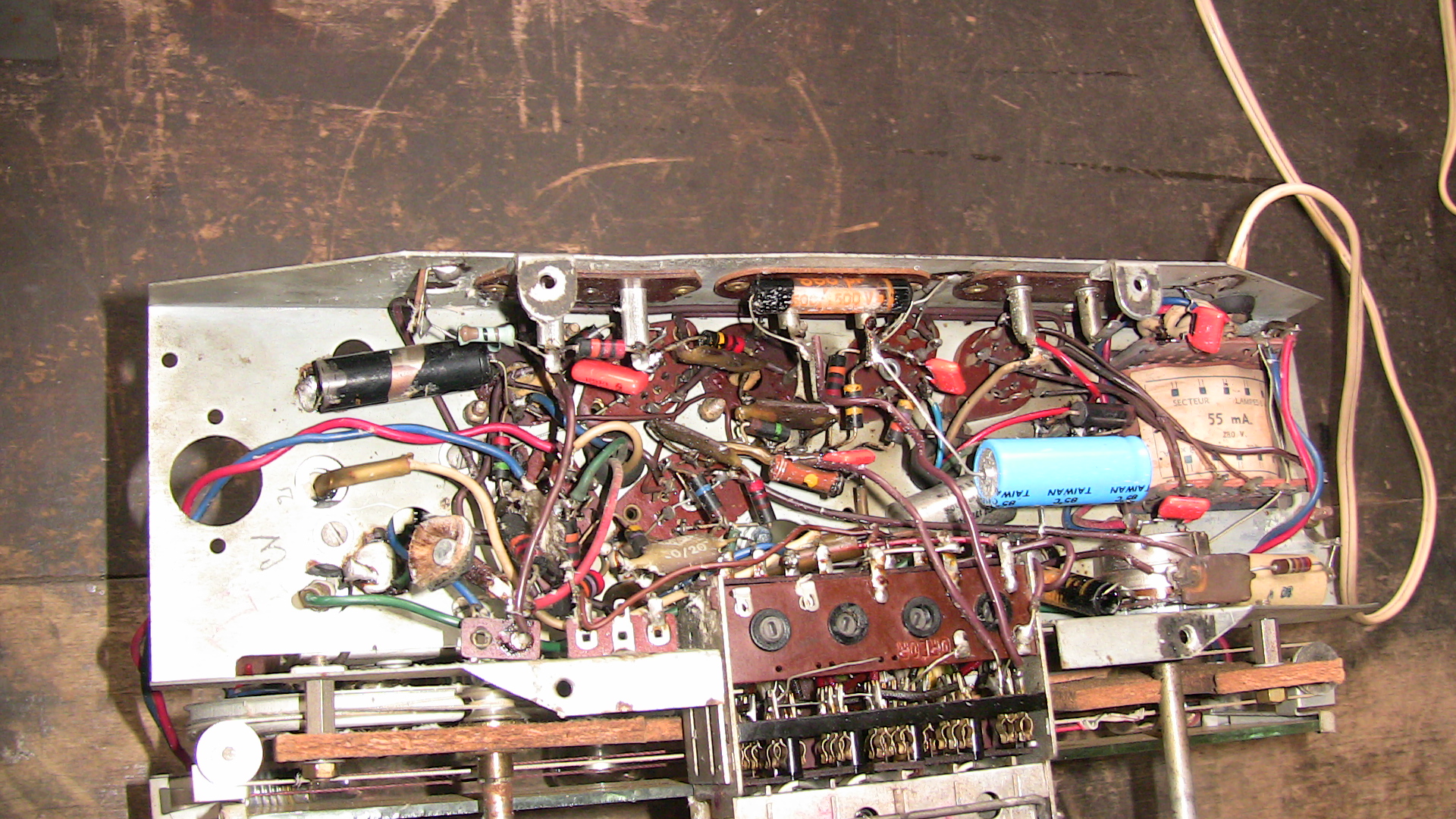

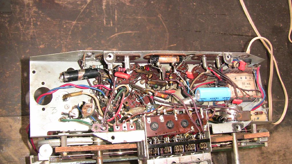

aujourd'hui une grosse frayeur : j'ai utilisé un poste Océanic Pirate que j'avais dépanné il y a très longtemps pour tester un ancien émetteur.
A un certain moment, je me suis dit, mon émetteur ne fonctionne pas trop mal mais il bourdonne très faiblement.

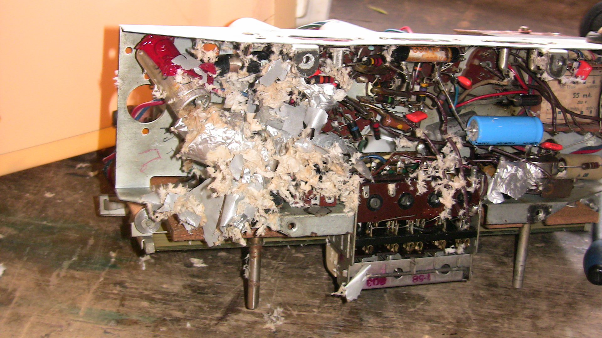

Boom !

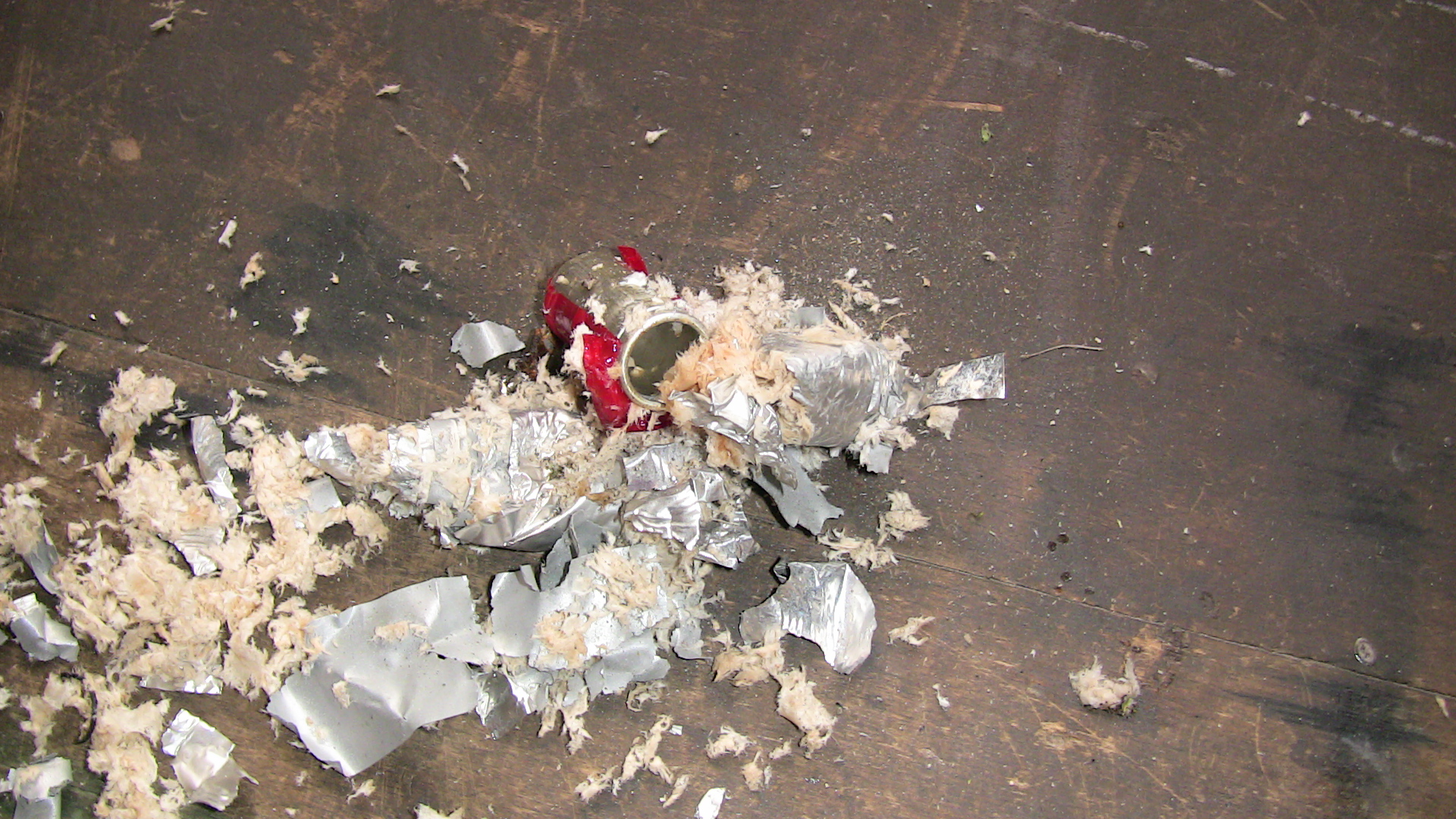

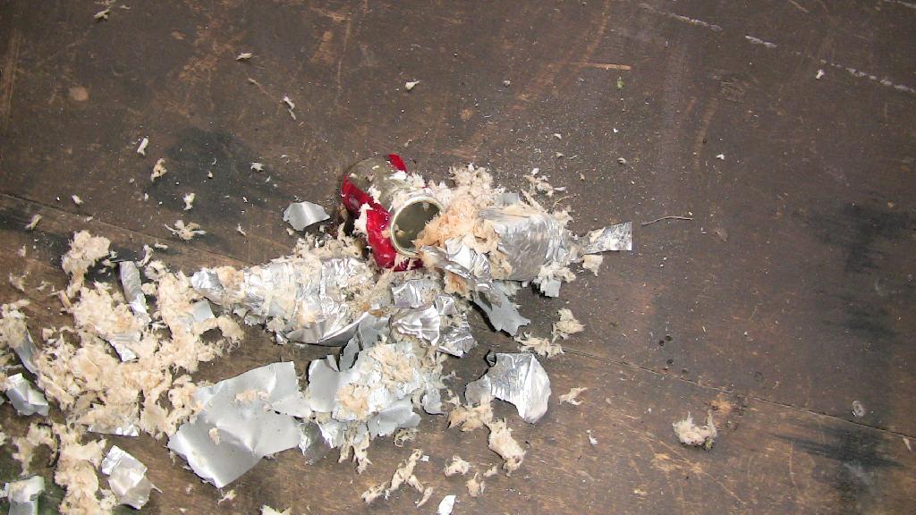

Explosion, grosse fumée et puanteur au rendez-vous.
Ce n'était pas l'émetteur qui bourdonnait mais le deuxième condensateur de filtrage qui s'est subitement suicidé.
La valve est encore bonne, la résistance du filtre est a changer et aux secondaires HT j'ai 299 volts sur un enroulement et 304 sur l'autre, valve retirée : je ne m'en sort pas trop mal.
Pourquoi, à l'époque, je n'avais changé que le condensateur de filtrage de tête ?
Mystère...
En tout cas, c'est impressionnant et ça prend un sacré temps à tout nettoyer !
