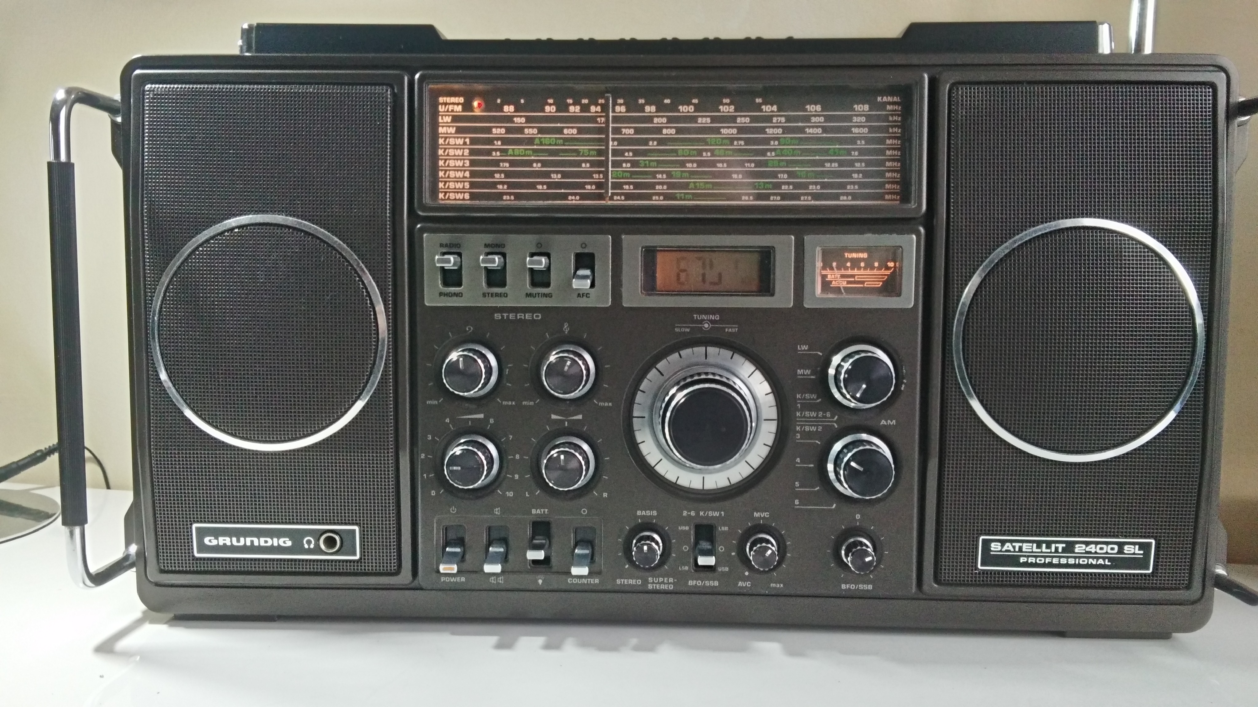

Bonjour, mon poste de radio de marque GRUNDIG Satellit 2400 SL professional, vient de me faire des siènnes la FM vient de lacher et j'ai du mal à faire fonctionné les autre ondes, quelqu'un pourat il me donné la marche à suivre pour que je puisse le réparer. Merci et bon dimanche
| Sujet : Satellit 2400 SL Nouveau | De dede2000 Le 02-07-2023 à 14:10 sta |
Ces vieux trucs sont perclus de mauvais contacts il faut les nettoyer. Si cela ne suffit pas il faut contrôler les tensions aux divers endroits que donne le manuel de service :
https://www.manualslib.co…
| Sujet : Satellit 2400 SL Nouveau | De jlb46 Le 13-07-2023 à 11:09 sta |
J'ai récupéré la FM sur un Grundig Satellit 500 (plus ancien). Le PLL principal avait décroché. La notice de service indique la marche à suivre.
Par contre, l'AM est toujours très faible. Je n'ai pas trouvé la panne
