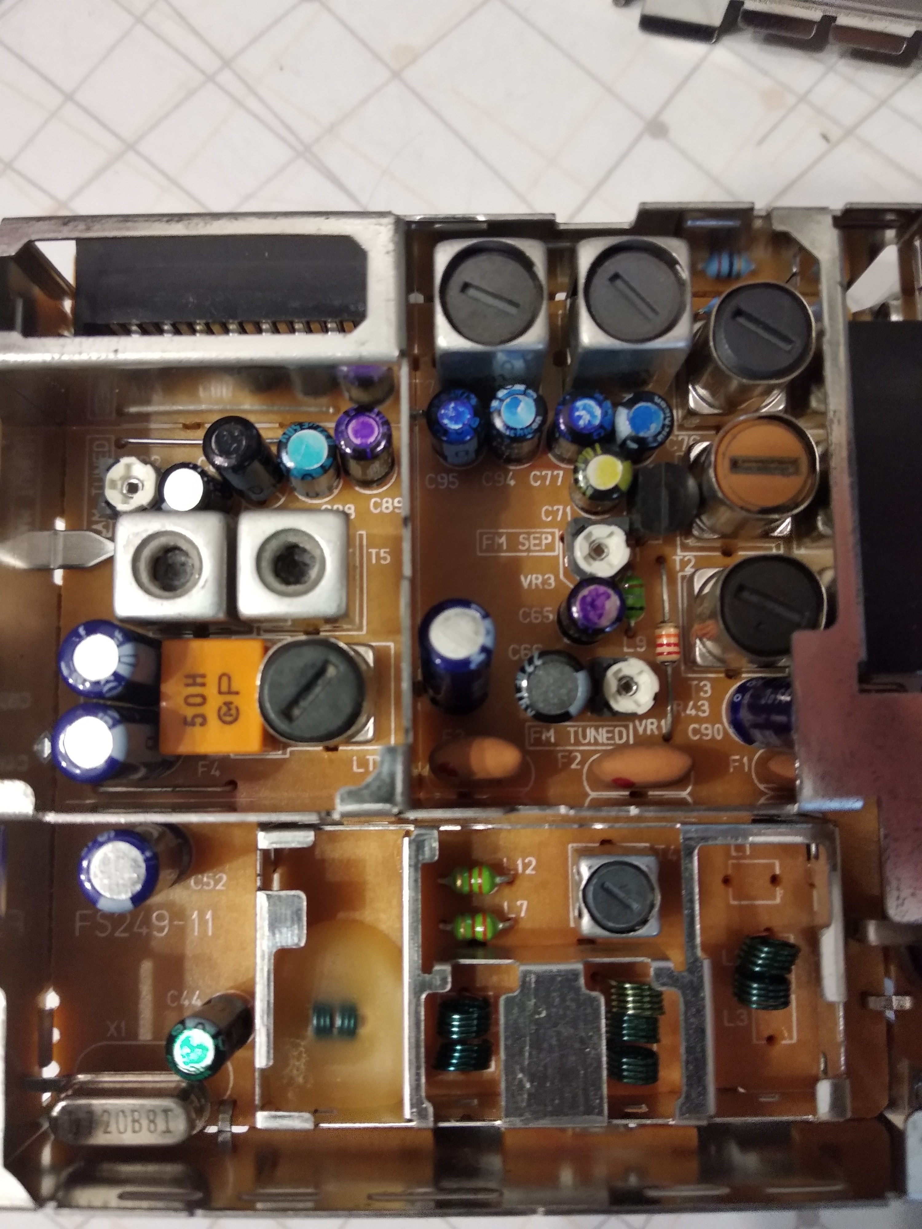

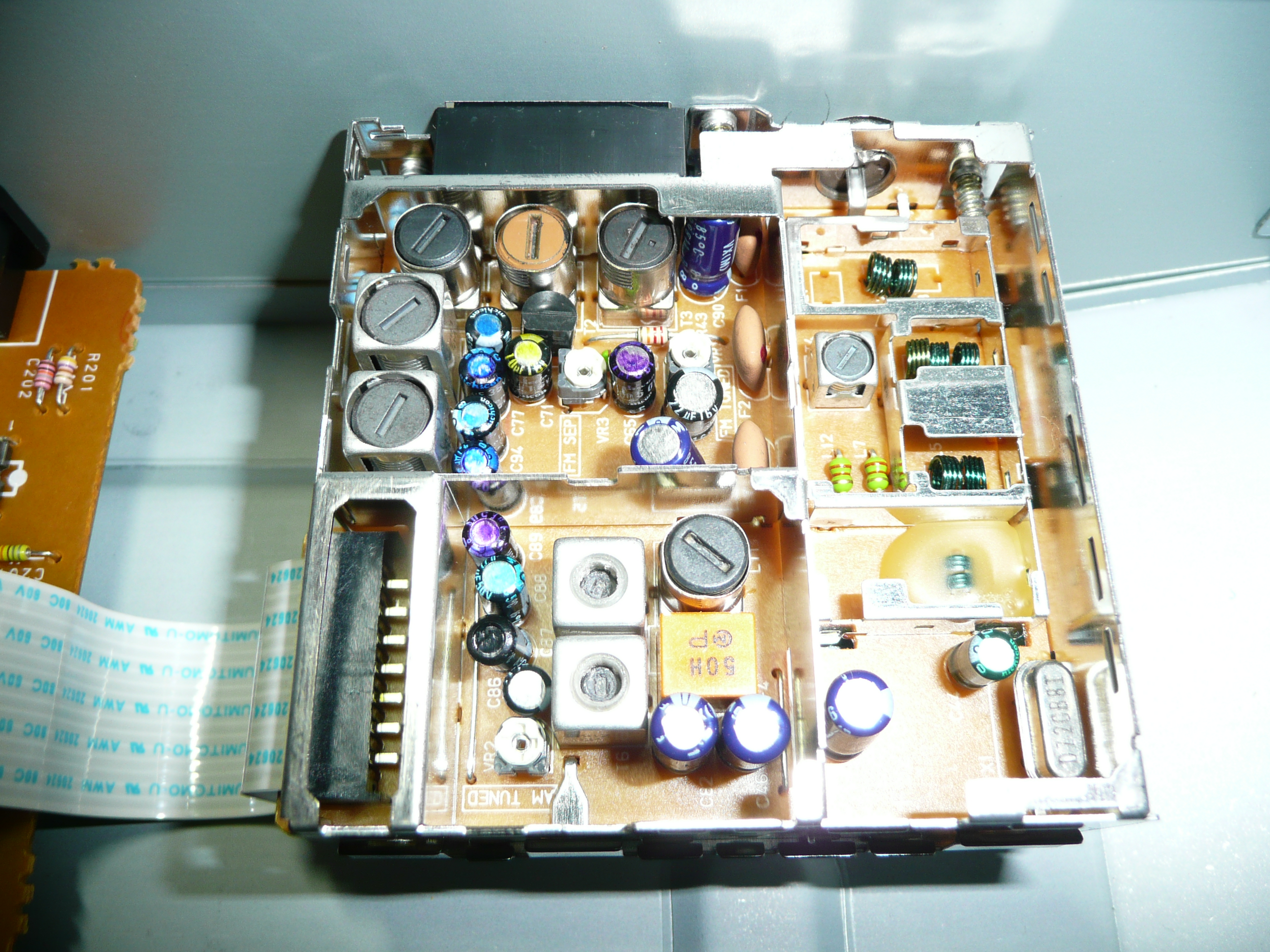

Le 520 est plus 'intégré', dispose d'un seul réglage (FM SIGNAL LEVEL) sur le CI principal 'tuner board', et le décodage (probablement un LA3401) intégré dans le boitier métallique 'tuner unit' , entouré de nombreux composants de surface, et donc quasiment inaccessible et totalement ignoré dans sa documentation de service (contrairement au 920) ... je vais tout de même étudier la question en déposant cette partie de l'appareil.

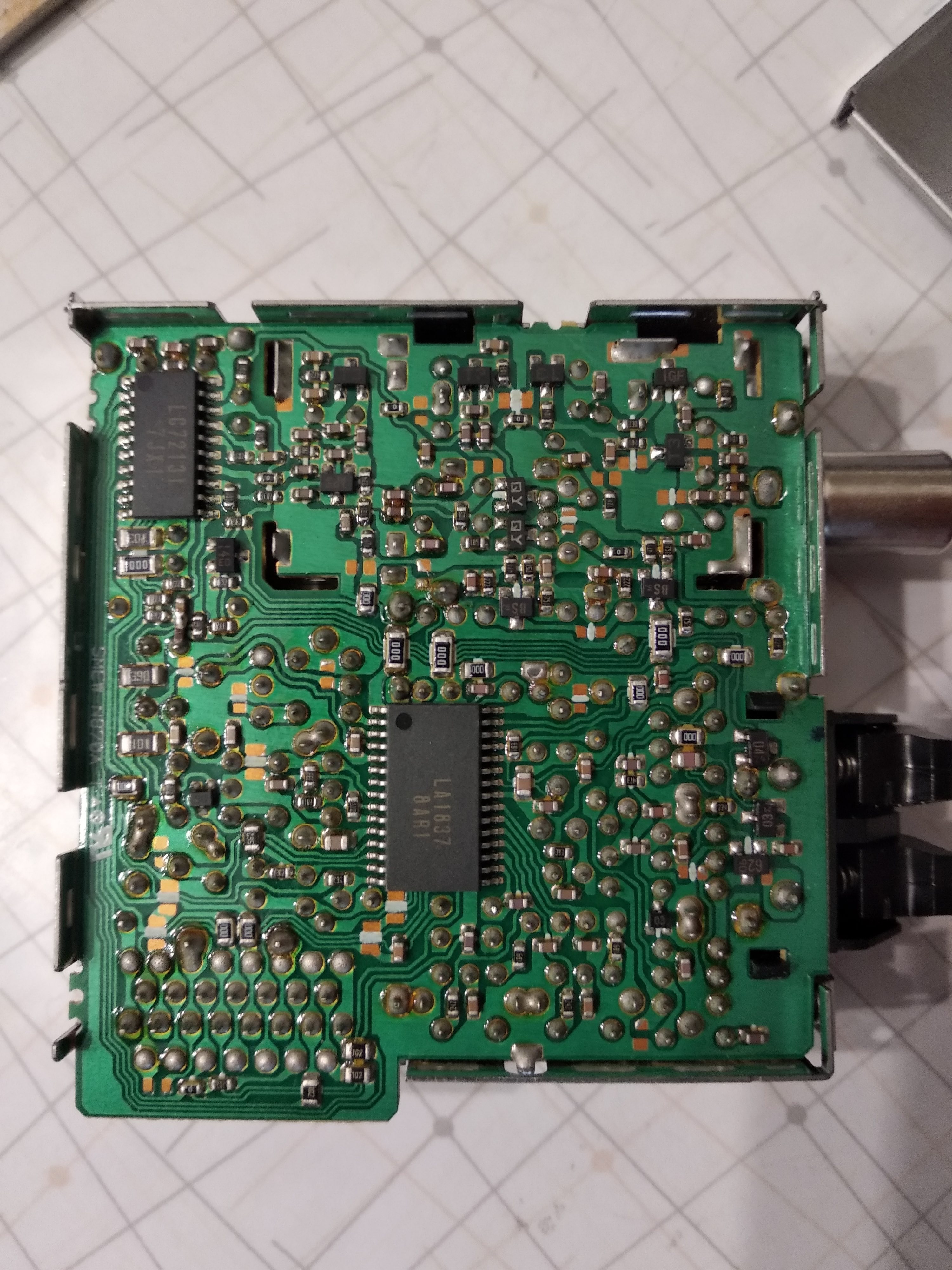

Pour être plus clair je mets en pièce jointe une vue de dessus et une vue de dessous du petit boitier blindé 'tuner unit' que je viens de déposer et dont je ne touve aucune info dasn la doc Sony.
On voit sur la vue de dessous qu'il ne s'agit pas d'un LA3401, mais d'un LA1837 qui semble assurer le même rôle de décodage.
| Sujet : tuner fm sréréo Nouveau | De pointcom Le 09-05-2023 à 18:10 sta |
Le LA1837 assure plus de fonctions mais sert de décodeur stéréo.

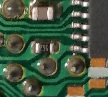

Je regarderais si il n'y a pas une masse permanente sur la résistance CMS de 5600 ou si le condensateur de 1µF ne serait pas défectueux. un courant de 50 µA bloque le VCO
La tension d'alimentation est elle bien à 9 volts comme indiqué sur la datasheet du LA1837, la valeur de la résistance dépend de la tension d'alimentation, idem à la pin 14 soit 2700 pour 7 volts, 3900 à 5100 pour 9 volts et 6200 à 7500 pour 11 volts.
