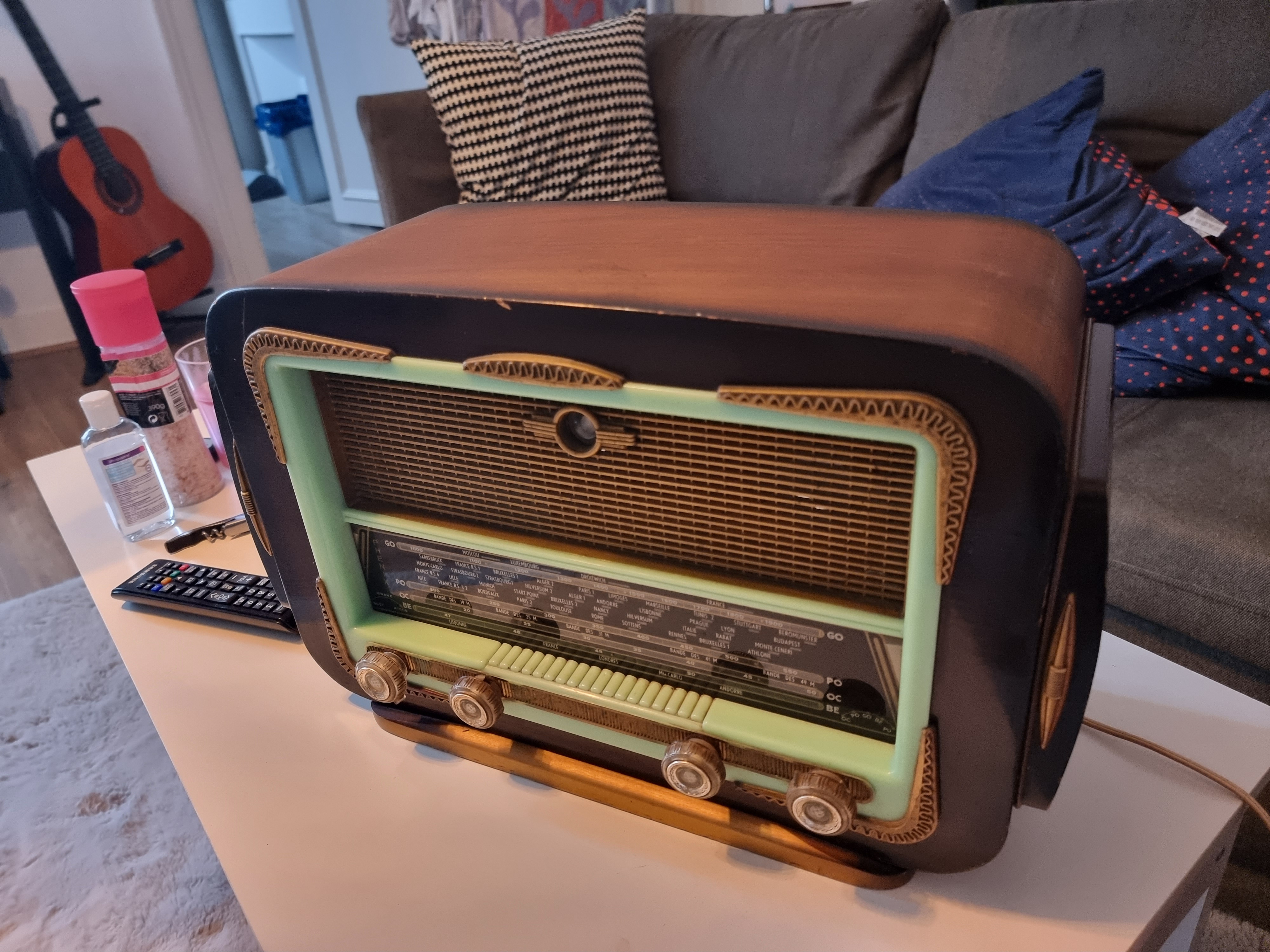

Bonjour je me tourne vers vous car j'ai récupéré une TSF suite au départ de ma grand-mère, et j'aimerais potentiellement voir pour la réparer. Cependant je ne trouve pas sur internet ce design. C'est marqué juste phénix derrière mais aucun TSF ne lui ressemble. L'avez vous déjà vu ? Merci.

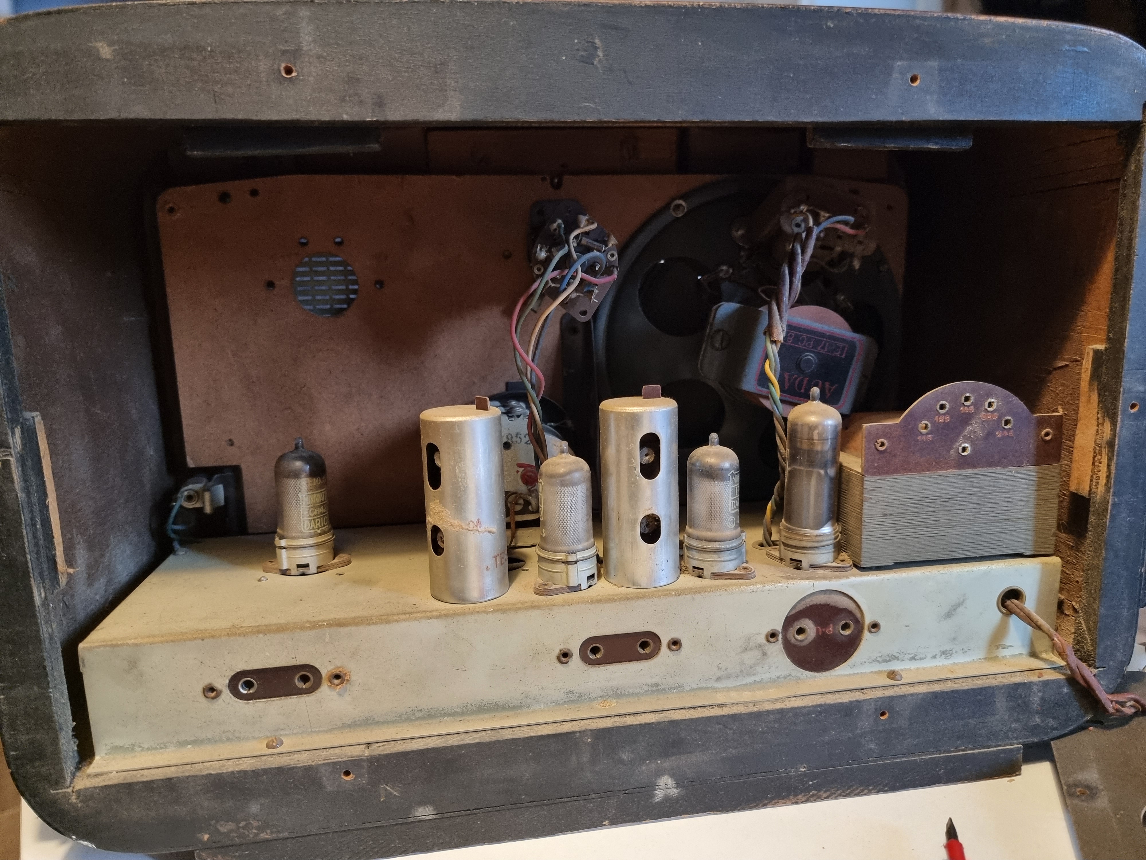

La liste ses tubes doit être: ECH42, EF41, EBC41, EL41, GZ41, EM34, mais je crois que la redresseuse GZ41 est absente ou remplacée par un redresseur sélénium
Une photo du carton arrière ainsi qu'une du châssis vue de dessous seraient les bienvenue pour aider à l'identification

Bnjour
Il y a plein de candidats possibles , et la valve peut etre cachée derriere le transfo d’alimentation … quoiqu’il en soit ce genre de poste est très facile a remettre en état, bonne chance
