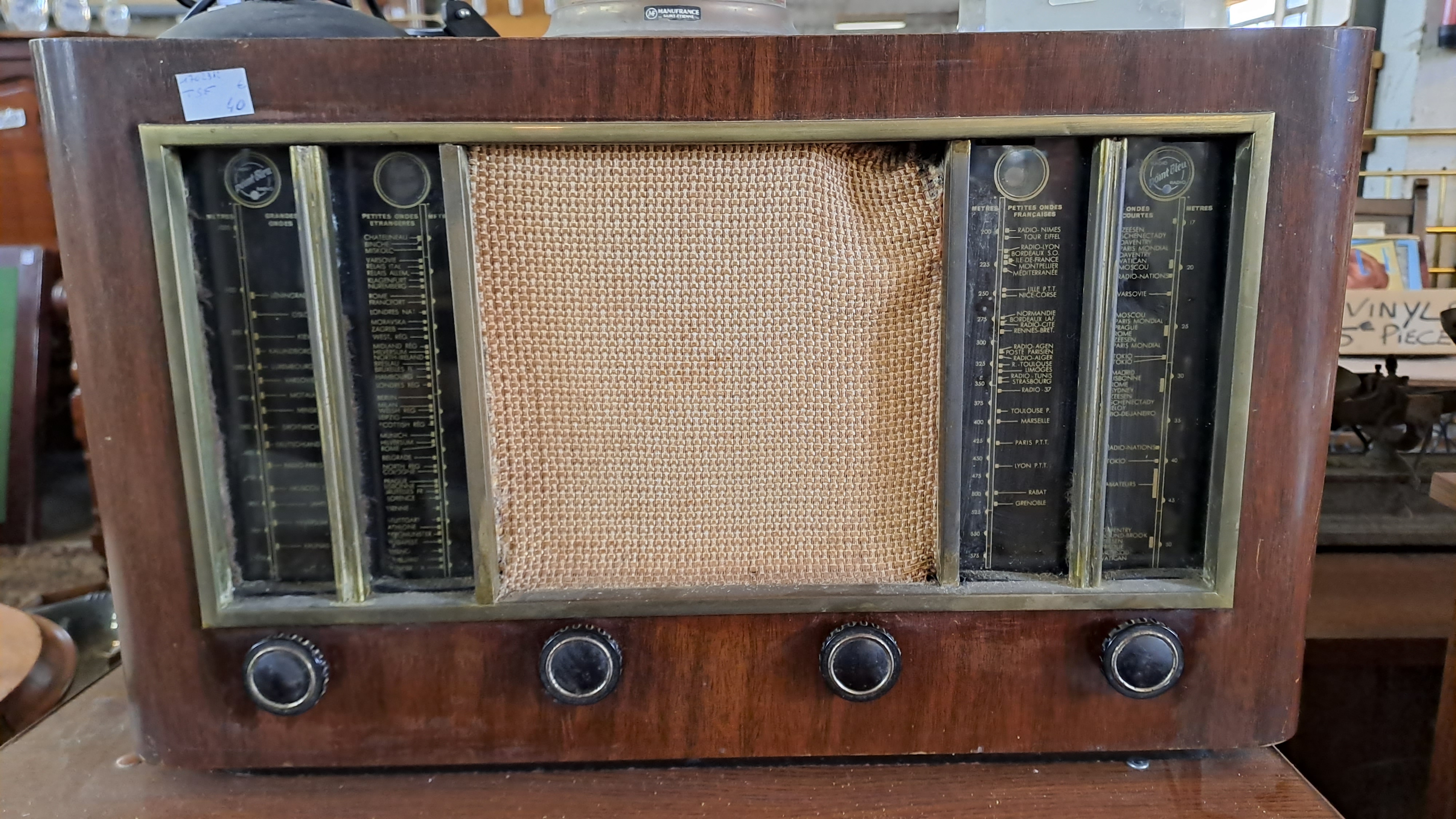

Nouveau passionné de radio , j’ai repéré chez un brocanteur une radio Point Bleu, dont photo en PJ, que je n’ai pas retrouvée dans le Grand Livre de la TSF de M.Bourque. (ni sur le site Doctsf),
Je n’ai pas non plus repéré ce modèle dans la production Blaupunckt (ni sur le site Doctsf ou celui de Radiomuseum)
Qui pourrait m’orienter ?

| Sujet : Radio Point Bleu non identifiée Nouveau | De Jean Roland Le 29-03-2023 à 15:34 sta |
Y a t'il une référence de notée sur le carton arrière?
JRL
| Sujet : Radio Point Bleu non identifiée Nouveau | De Alcide Le 29-03-2023 à 18:38 sta |
J'en saurai plus quand j'irai l'acheter en fin de semaine

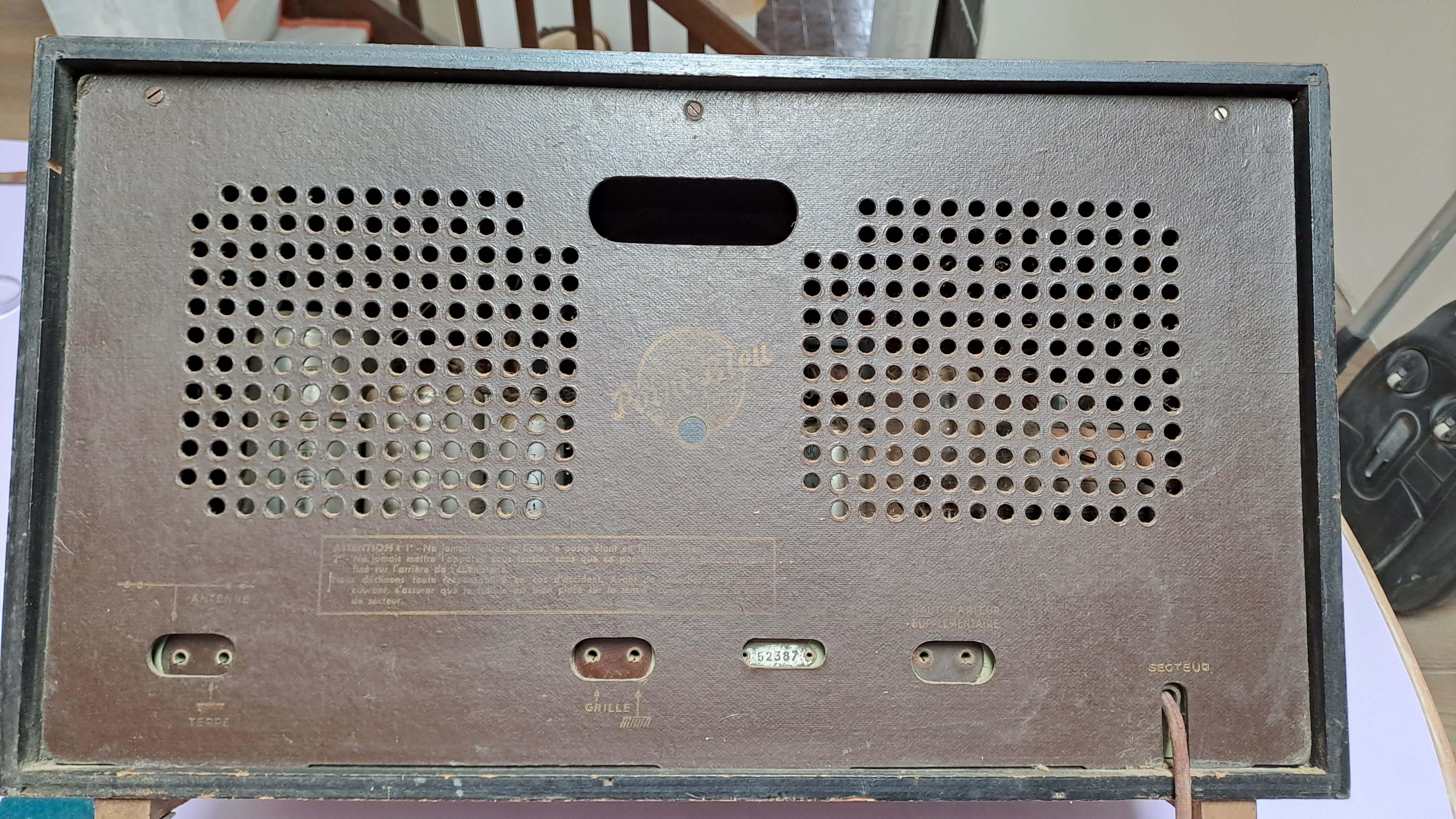

| Sujet : Radio Point Bleu non identifiée Nouveau | De Alcide Le 31-03-2023 à 20:13 sta |
Voici des photos complémentaires, panneau arrière avec ses branchements: antenne, terre, grille , haut parleurs supplémentaires et secteur, un n° de série (?) 52387 ; intérieur poussiéreux avec 2 lampes, transfo avec fusible sur 250V , condos et autres que je ne sais pas encore identifier; rien dessous le chassis.

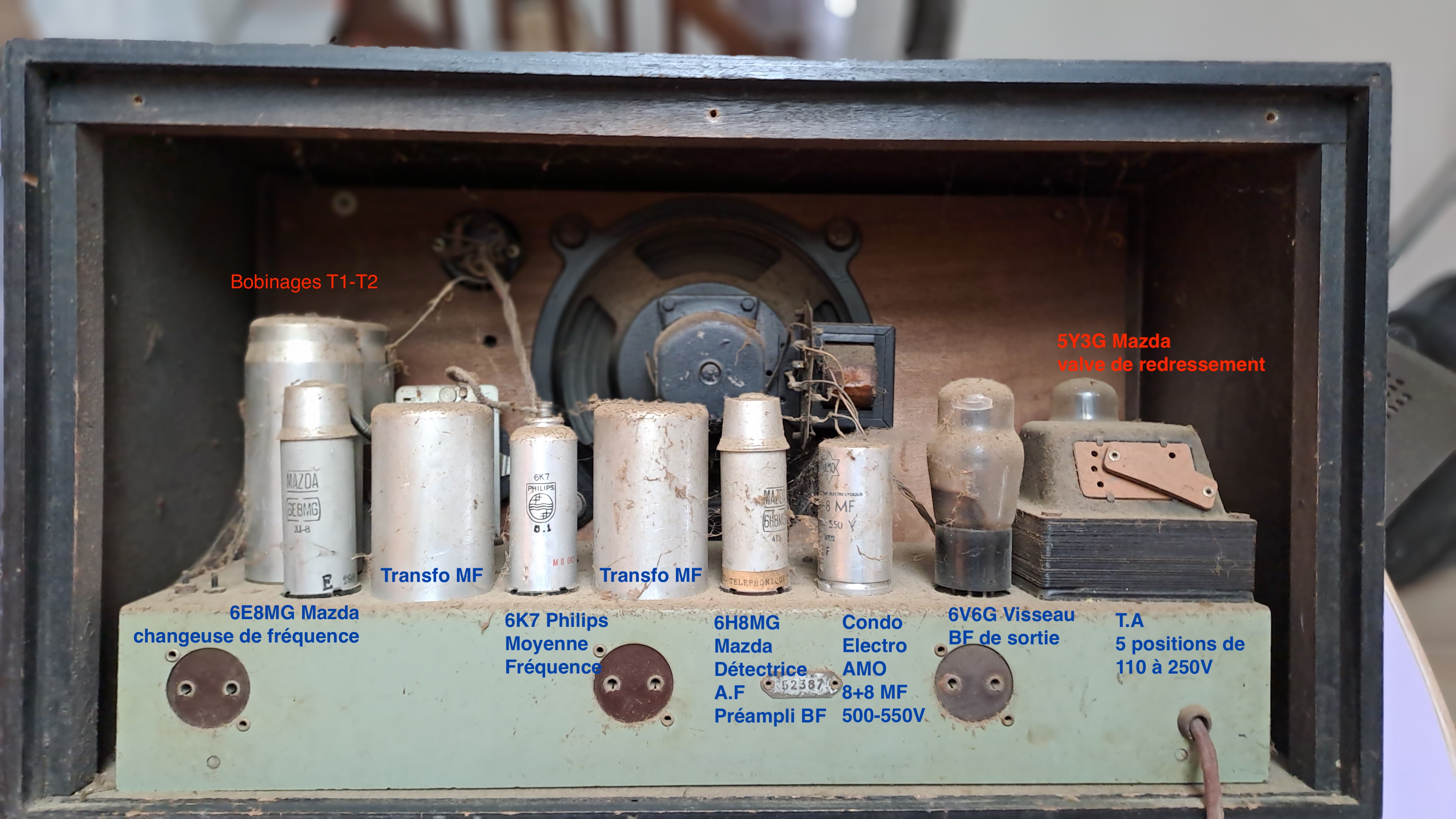

Qui pourrait me repérer ce que sont les composants intérieurs sous blindage métal de gauche à droite SVP. (bobinages, condos, tubes ?) . Je ne savais même pas qu’il existait des lampes sous blindage…

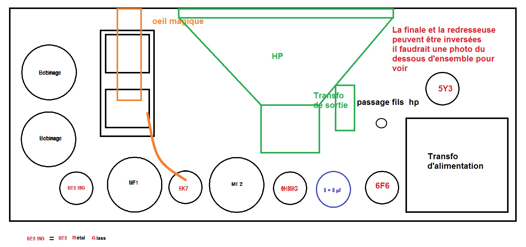

| Sujet : Radio Point Bleu non identifiée Nouveau | De bozec Le 01-04-2023 à 11:27 sta |
un schéma d'implantation ; il suffira de vérifier la position de la redresseuse et de la finale , la photo et ma mauvaise vue ne permet pas d'affirmer leurs emplacements.
Une photo d'ensemble du dessous serai la bienvenue
cordialement Bozec
| Sujet : Radio Point Bleu non identifiée Nouveau | De Alcide Le 04-04-2023 à 20:29 sta |
Il s'agirait du modèle Point Bleu W516 de 1939
Entre temps et avec recoupement d’autres doc de radio , je soumets pour avis l’identification des éléments internes, merci de me corriger si erreur.
J’ajoute qu’il est assez similaire au Point Bleu W846 de 1941 qui utilise exactement les mêmes lampes G et MG , avec les mêmes références !
Organisation interne également très proche du W275 et du U467.
