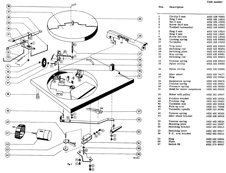

| Sujet : Platine ne tourne pas: Philips 22GF 110/01L Nouveau | De F6FLC Le 28-11-2023 à 11:36 sta |
n'importe quoi
il n'y a jamais eu de courroie sur ce modèle
| Sujet : Platine ne tourne pas: Philips 22GF 110/01L Nouveau | De F6FLC Le 28-11-2023 à 11:37 sta |
Moteur 38
galet d'entrainement 42
