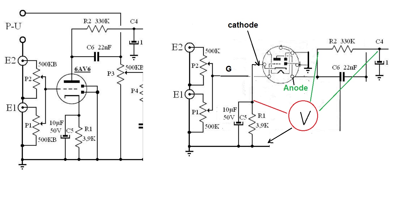

| Sujet : Stimer M10 Nouveau | De bozec Le 16-02-2023 à 18:35 sta |

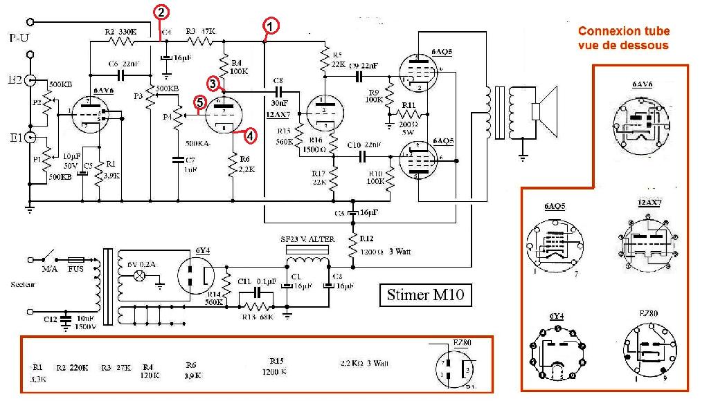

Il y a de forte chance que les condos de filtrage soient naze; n'insister pas avec votre appareil, car un condo qui est en fin de vie peut provoquer de grave dégâts;
sur le schéma c'est C1 et C2 qu'il faut remplacer
Tube alu qui comporte les deux capacité
cordialement Bozec

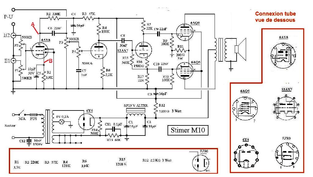

| Sujet : Stimer M10 Nouveau | De bozec Le 16-02-2023 à 21:07 sta |
donc la panne se situe a cet étage
remettez le tube et potentiomètre au mini et faite un relevé des tensions continues suivantes :
-entre masse et cathode (le schéma est le support du tube vue de dessous)
- entre masse et le condo C4, toujours en continu
- entre masse et l'anode toujours en continu
-entre la grille G et la masse
attendons les mesures mais je pense que la 6AV6 est HS

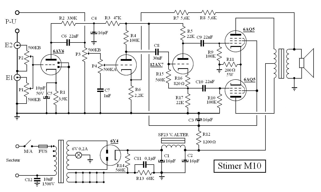

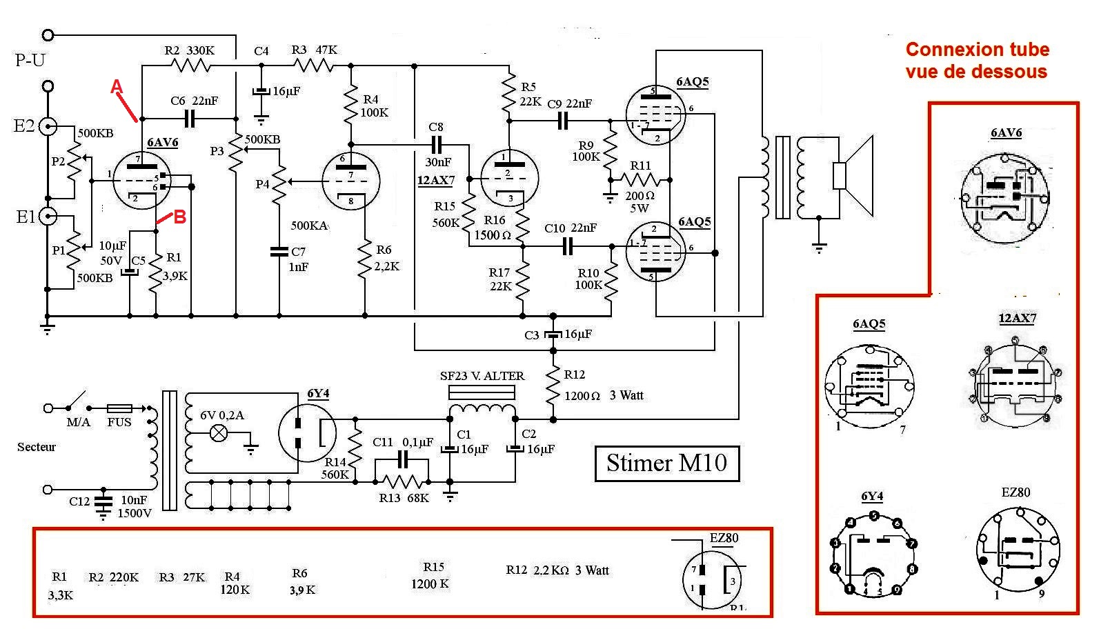

| Sujet : Stimer M10 Nouveau | De bozec Le 16-02-2023 à 21:09 sta |
le schéma des mesures
oublié dans le post précedent

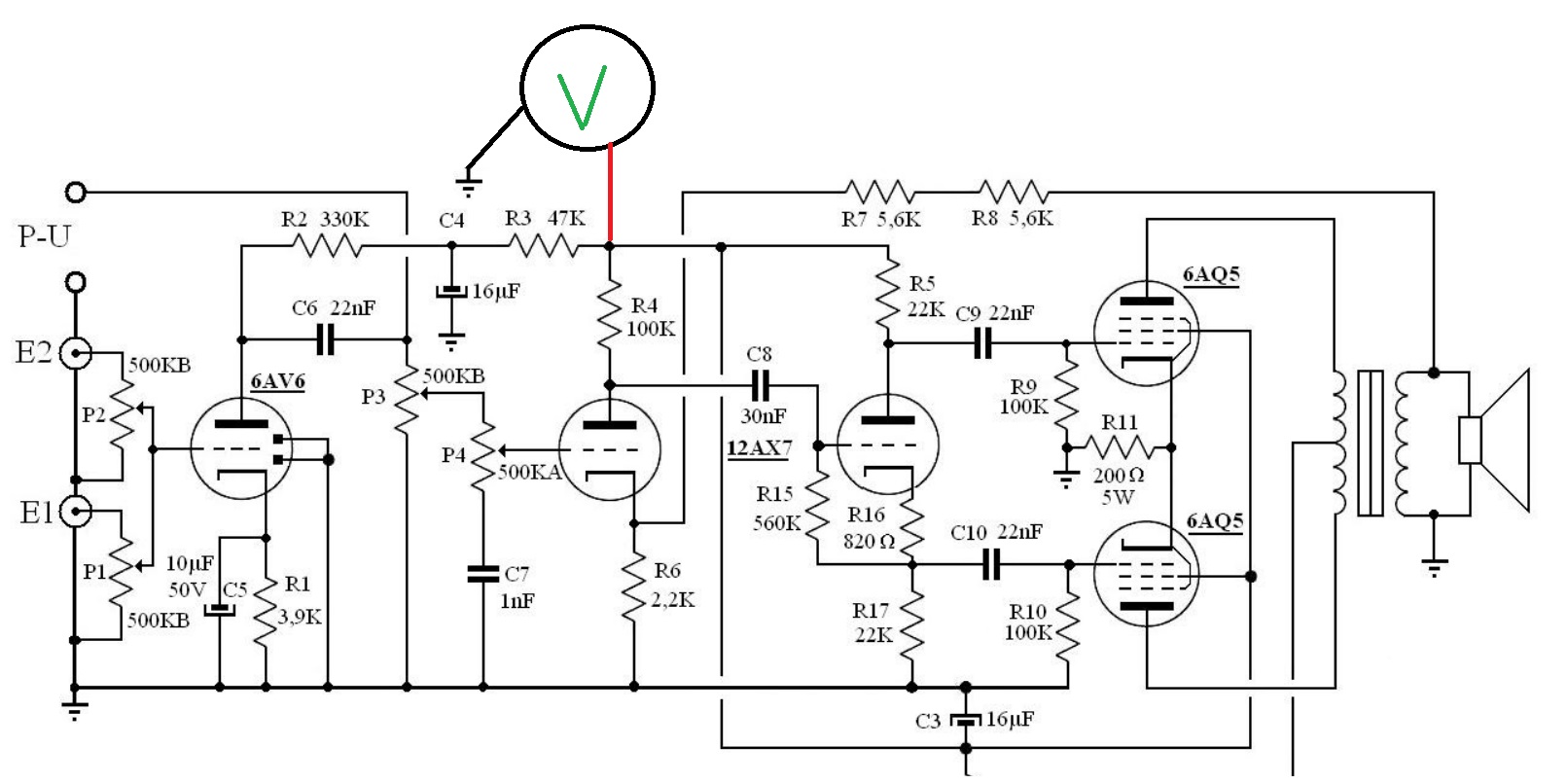

| Sujet : Stimer M10 Nouveau | De bozec Le 17-02-2023 à 15:48 sta |
Si tu es sûr de tes mesures il n'y a pas de Haute tension pour le tune 6AV6
prend la mesure de la HT comme sur le schéma que je joins; le voltmètre en position continu et donne moi la valeur

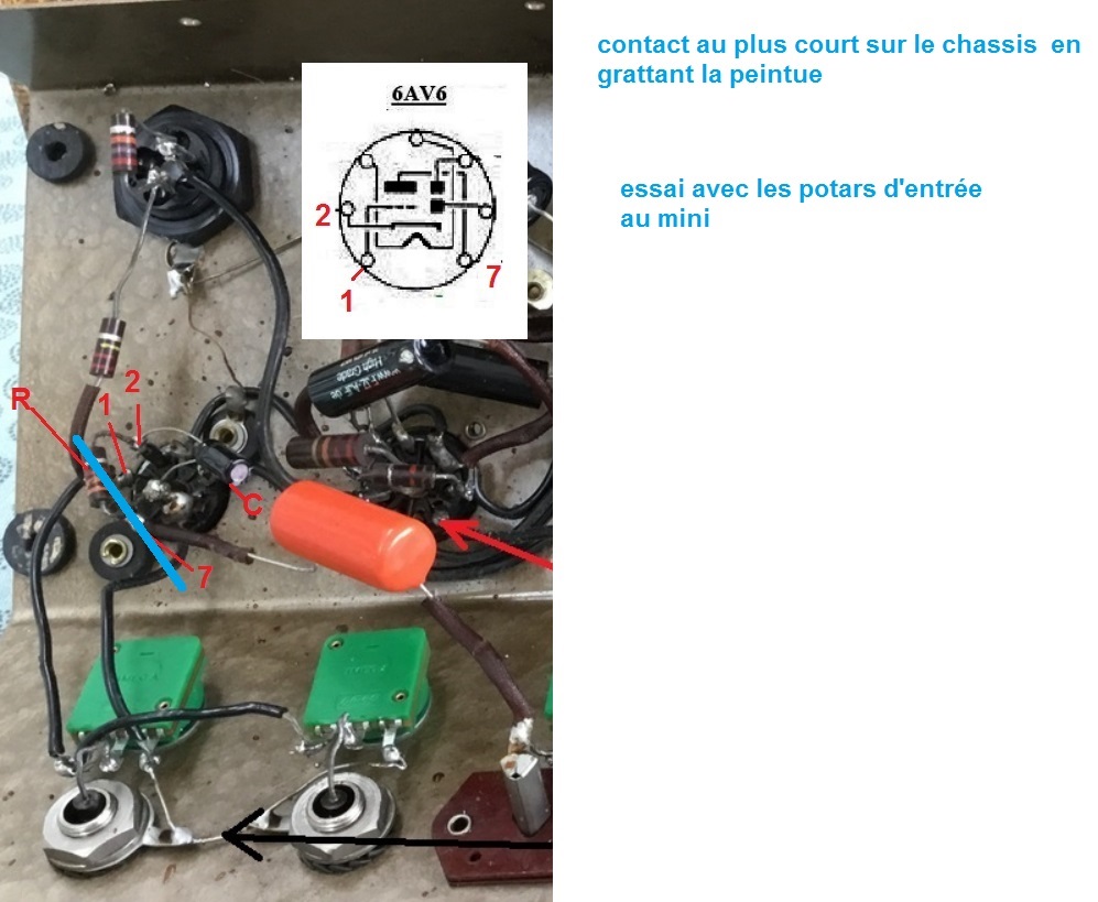

| Sujet : Stimer M10 Nouveau | De bozec Le 21-02-2023 à 17:36 sta |
| Sujet : Stimer M10 Nouveau | De enerr Le 21-02-2023 à 17:37 sta |
| Sujet : Stimer M10 Nouveau | De bozec Le 21-02-2023 à 17:44 sta |
pas de câbles dans les prises entrées jack et tu ôtes la 6AV6
| Sujet : Stimer M10 Nouveau | De enerr Le 21-02-2023 à 17:57 sta |
1ere manip : j'ai enlevé 6AV6 et le potard au mini = très très léger bruit de fond et quand j'augmente le potard un bruit vibrant apparait
2eme manip : dans la même config, en mettant le point milieu à la masse plus de bruit même avec le potard augmenté

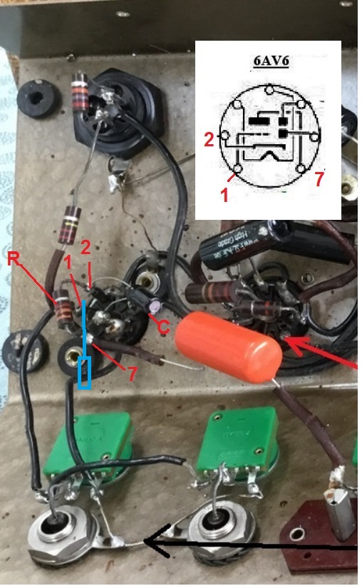

| Sujet : Stimer M10 Nouveau | De bozec Le 21-02-2023 à 18:16 sta |
comme l'info sur le remplacement condos et potars n'était pas connue fais une photo cvorrecte du dessous du châssis
| Sujet : Stimer M10 Nouveau | De enerr Le 21-02-2023 à 18:20 sta |
J'ai bien 0 en position mini et cela monte jusqu'a 1080ohms au max
| Sujet : Stimer M10 Nouveau | De bozec Le 21-02-2023 à 18:36 sta |
c'est quoi cette valeur de 1080 ohms alors que sur le schéma c'est un pot de 500K
c'est bizarre car pot à zéro tu me dis:très très léger bruit de fond et
dans le premier cas si le potar était bien a la masse on ne devrait pas avoir de bruit
vérifie donc bien les soudures dans ce coin et envoie une photo

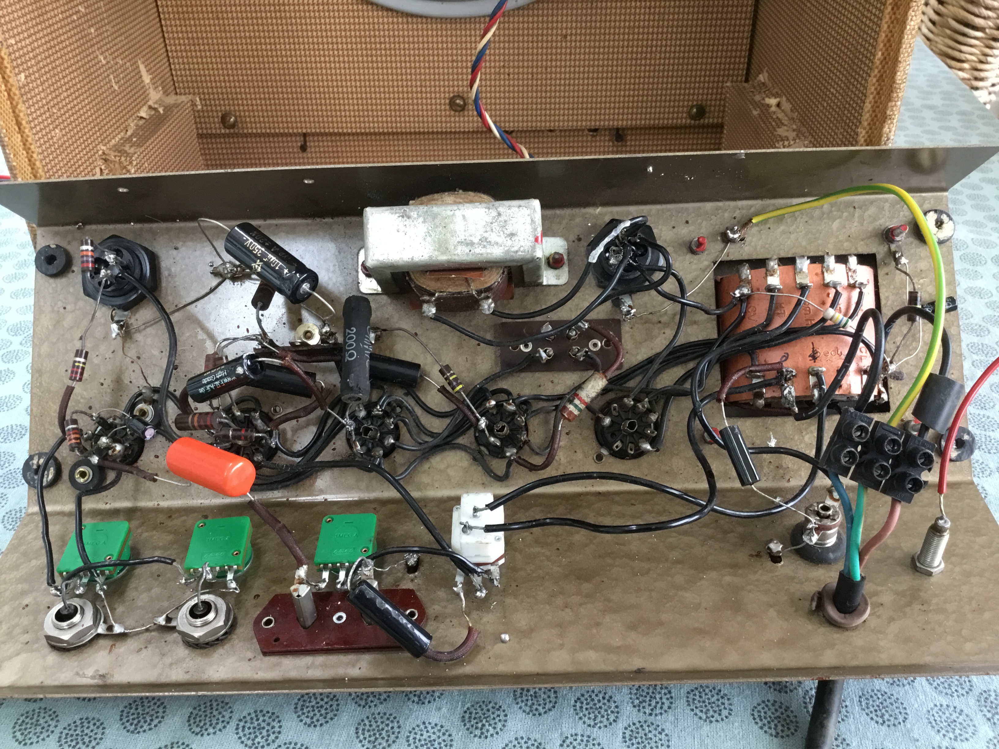

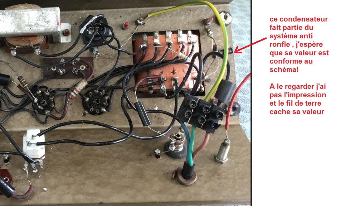

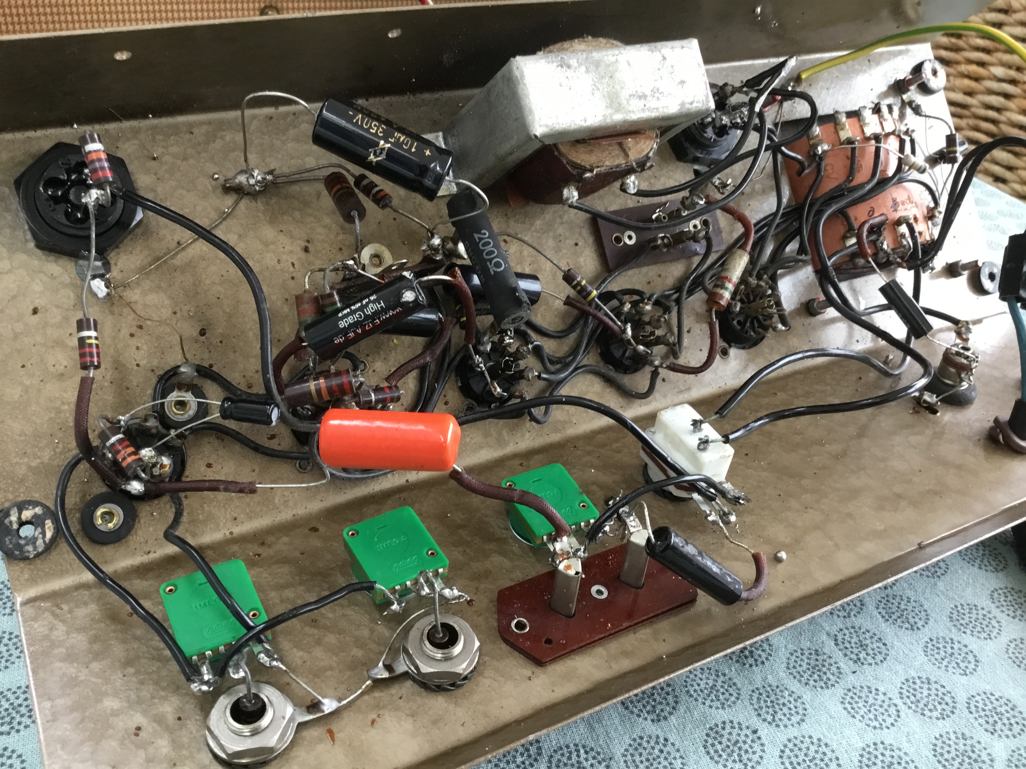

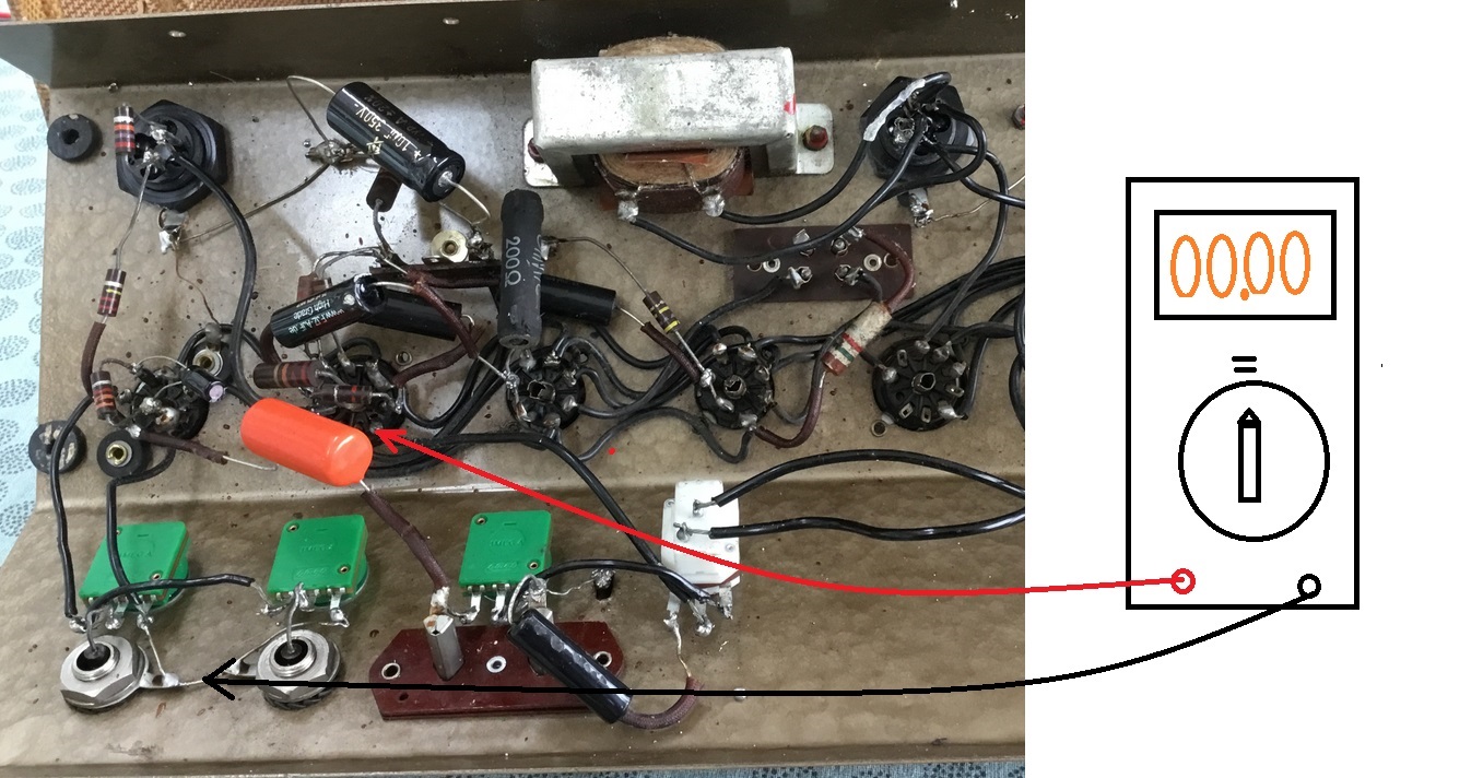

| Sujet : Stimer M10 Nouveau | De enerr Le 22-02-2023 à 11:02 sta |
Voici les photos de l'ampli
| Sujet : Stimer M10 Nouveau | De enerr Le 22-02-2023 à 11:04 sta |
| Sujet : Stimer M10 Nouveau | De Dominique Le 22-02-2023 à 11:52 sta |
le condensateur de 10 uF/350V neuf est bien C3 sur le schéma ?
Dominique.
| Sujet : Stimer M10 Nouveau | De enerr Le 22-02-2023 à 13:37 sta |

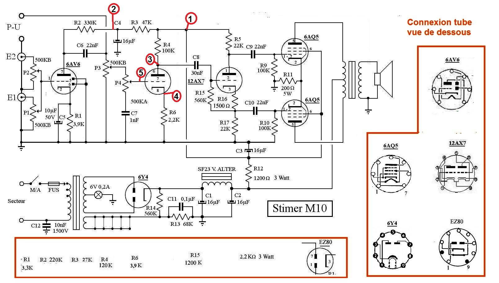

| Sujet : Stimer M10 Nouveau | De bozec Le 22-02-2023 à 16:28 sta |

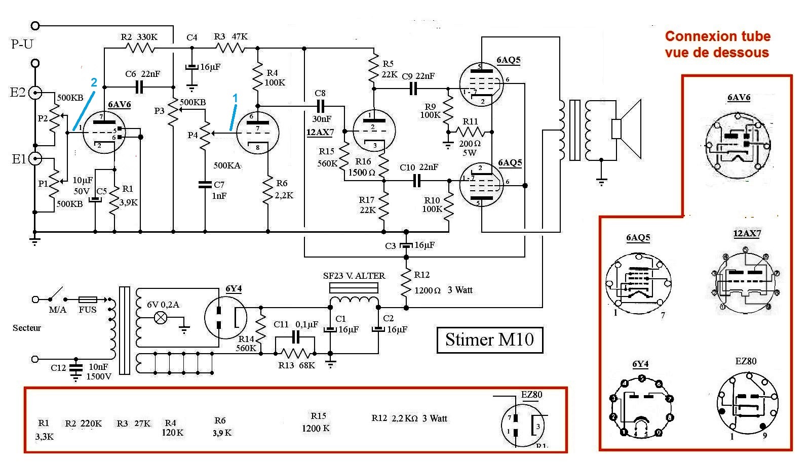

tu ne répond pas à la question de Dominique ; il te parle de C3 est ce que ce condensateur de 10 remplace la partie C3 du 2 x 16?
Fais un relevé des tensions numérotées sur le schéma la 6AV6 enlevée
Pour la tension 5 sur la grille potentiomètre volume à zéro et avec potentiomètre a mi-course
| Sujet : Stimer M10 Nouveau | De enerr Le 22-02-2023 à 18:05 sta |
Pour le condo de 10µF , c'est un condo qui a été noté C13 sur un photo et qui existait sur mon ampli.
Je l'ai changé car il n' était pas net. Mais je vois que sur le dernier schéma il n'apparait pas ?
Pour les tensions :
1=267V
2=265V
3=99V
4=4v
5/0= 256v
5/1=256v

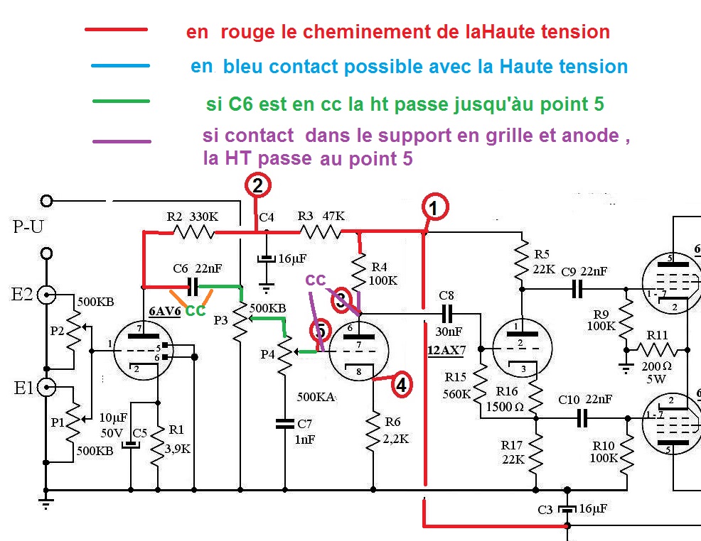

| Sujet : Stimer M10 Nouveau | De bozec Le 22-02-2023 à 18:12 sta |
bon arrête tout, C6 fuit comme une passoire et laisse passer la ht au niveau de la grille ;
déconnecte C côté potar et refait la mesure en 5
| Sujet : Stimer M10 Nouveau | De enerr Le 22-02-2023 à 18:32 sta |
En vérifiant le condo je vois que c'est un 47µF au lieu de 22nF !
| Sujet : Stimer M10 Nouveau | De bozec Le 22-02-2023 à 18:37 sta |
déconnecte et refait la mesure au point 5
la valeur importe peu 22 ou 47
| Sujet : Stimer M10 Nouveau | De enerr Le 22-02-2023 à 18:48 sta |
J'ai déconnecté coté pot et je trouve 256V quelque soit la position du potard
| Sujet : Stimer M10 Nouveau | De bozec Le 22-02-2023 à 18:54 sta |
enlève le tube 12AX7 et refait la mesure au point 5
| Sujet : Stimer M10 Nouveau | De enerr Le 23-02-2023 à 13:38 sta |
J'ai enlevé 12AX7 et je mesure 267V au point 5
| Sujet : Stimer M10 Nouveau | De pointcom Le 23-02-2023 à 13:58 sta |
Je pense que C6 est HS, aucune tension lampe retirée devrait être présente
| Sujet : Stimer M10 Nouveau | De bozec Le 23-02-2023 à 14:01 sta |
bien vérifier que les soudures ne se touches pas au niveau du support de la 12AX7 en s'aidant du contrôleur en position ohmètre...
sinon mettre un support neuf car ce dernier est peut être défectueux
le point de mesure 5 qui correspond à la grille est à coté de la plaque qui est au potentiel HT

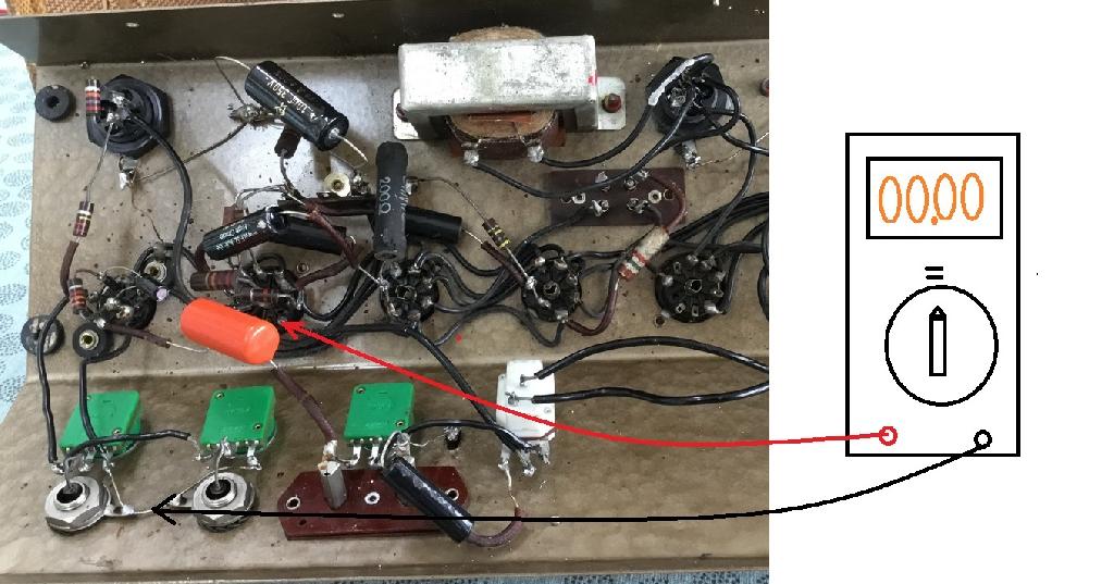

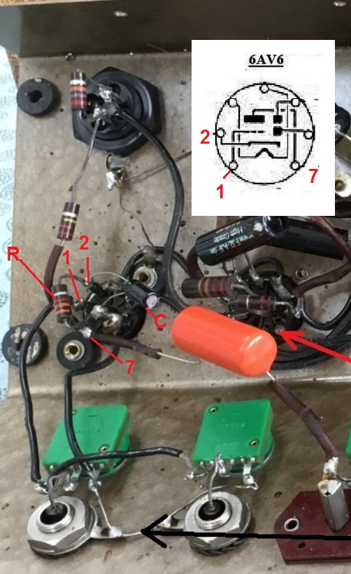

| Sujet : Stimer M10 Nouveau | De bozec Le 23-02-2023 à 15:04 sta |
lors de la dernière mesure , 12AX7 otée C6 n'était pas ressoudé comfirme moi cela
| Sujet : Stimer M10 Nouveau | De enerr Le 23-02-2023 à 15:08 sta |
oui C6 n'était pas ressoudé
| Sujet : Stimer M10 Nouveau | De Dominique Le 23-02-2023 à 15:15 sta |
pour tester C6, le dessouder côté potentiomètre et mesurer la tension entre la masse et la patte dessoudée ( et en l'air ).
Si aucune tension mesurée C6 est bon, dans le cas contraire il est bon, mais pour la poubelle.
Je ne vois pas bien sur la photo, mais j'ai l'impression qu'il y a une énorme soudure sur les support de la 6AV6...
Dominique.
| Sujet : Stimer M10 Nouveau | De enerr Le 23-02-2023 à 15:23 sta |
Dominique j'ai mesuré et aucune tension

| Sujet : Stimer M10 Nouveau | De bozec Le 23-02-2023 à 15:34 sta |
la haute tension n'a que deux endroit pour arriver sur la grille point 5
-par le condensateur C6 si ce dernier est en CC
-par un contact ou défaut d'isolement en grille et anode
comme le condo était dessoudé, il ne reste plus que l'environnement du support de la 12AX7
Alors comme la mesure en ohmmètre n'a rien donnée
sans les deux tubes et toujours C6 dessoudé, contrôleur en voltmètre continu
tu vérifié si il y a présence de haute tension au point 5
je t'ai fait un schéma pour le suivi de la HT

J'ai un doute sur ma mesure : le point 5 correspond à l'autre extrémité de C6 ?
| Sujet : Stimer M10 Nouveau | De Dominique Le 23-02-2023 à 16:17 sta |
Le point 5 sur le schéma, est la broche 7 du tube 12AX7. Celle-ci est reliée au point milieu du troisième potentiomètre par le fil noir.
Dominique.
| Sujet : Stimer M10 Nouveau | De bozec Le 23-02-2023 à 16:24 sta |
tu places la pointe de touche rouge sur la borne du support l''autre à la masse
voir image
| Sujet : Stimer M10 Nouveau | De bozec Le 23-02-2023 à 16:32 sta |
merci Dominique, tu m'as devancé; j'ai préféré faire un cliché car que je crois que notre ami est un peu perdu
| Sujet : Stimer M10 Nouveau | De enerr Le 23-02-2023 à 16:32 sta |
ok compris
J'ai repris la mesure avec 6AV6 et 12AX7 enlevés et C6 débranché =0
| Sujet : Stimer M10 Nouveau | De enerr Le 23-02-2023 à 16:38 sta |
En remettant 12AX7 j'ai 5V au point 5
| Sujet : Stimer M10 Nouveau | De bozec Le 23-02-2023 à 16:38 sta |
ah enfin on t arrive; quand tu ne saisies pas n’hésite pas a demander des précisions ; il n'y a pas de question stupides
Bon maintenant toujours dans la même configuration tu ressoudes C6 et tu mesures au même endroit
| Sujet : Stimer M10 Nouveau | De bozec Le 23-02-2023 à 16:41 sta |
on ne t'as pas dit de mettre le tube donne moi la mesure que je t'ai demandé
| Sujet : Stimer M10 Nouveau | De enerr Le 23-02-2023 à 16:53 sta |
ok autant pour moi, je ferais préciser dorénavant
Sans 6AV6 et 12AX7 et C6 ressoudé point 5=0

maintenant on sait que le support 12AX7 n'a pas défaut et que le condo C6 ne fuit pas donc au départ tu n'as pas fait les mesures au bon endroit...
tu mets en place le tube 12AX7 et tu mesures la tension sur la grille : tu avais trouvé 5V mais c'était pas plutôt -5V regarde bien et donne nous la réponse
| Sujet : Stimer M10 Nouveau | De enerr Le 23-02-2023 à 17:11 sta |
| Sujet : Stimer M10 Nouveau | De bozec Le 23-02-2023 à 17:22 sta |
si c'est bien + 5.5v balaie avec le pot de volume a zero et donne moi la valeur au point 5 si celle cie reste positive la 12AX7 est HS

maintenant tu mets en place la 6AV6 et tu mesures la tension A et B voir schéma
| Sujet : Stimer M10 Nouveau | De enerr Le 23-02-2023 à 18:01 sta |
pour A=147V
pour B=0
En comparant avec le schéma je me demande si C5 et R1 sont bien branchés ?
| Sujet : Stimer M10 Nouveau | De bozec Le 23-02-2023 à 18:12 sta |
bon vérifie que C5 et R1 arrivent pin 2 du support de la 6AV6 l'angle de la photo ne permet pas de lever le doute
| Sujet : Stimer M10 Nouveau | De enerr Le 23-02-2023 à 18:22 sta |
oui c'est bon ils sont sur la pin 2
| Sujet : Stimer M10 Nouveau | De bozec Le 23-02-2023 à 18:31 sta |
bon comme tu as 0V sur la cathode tu dessoudes le condo de la pin 2 ou coup de pince coupante du condo coté pin 2 et tu mesures pin 2 (point B)
| Sujet : Stimer M10 Nouveau | De bozec Le 23-02-2023 à 18:40 sta |
la 6AV6 et ses connexions
| Sujet : Stimer M10 Nouveau | De enerr Le 23-02-2023 à 18:49 sta |
après coupure du condo B=1,47v
| Sujet : Stimer M10 Nouveau | De bozec Le 23-02-2023 à 18:51 sta |
bon et bien le condo est naze qu'est ce que cela donne si tu montes le pot de volume

| Sujet : Stimer M10 Nouveau | De bozec Le 23-02-2023 à 19:34 sta |
la même tension que tu as mesuré, c'est la résistance qui fixe le potentiel (tension) de la cathode
donc il te faut un 10µf 25V et l'ampli est reparti pour un tour

| Sujet : Stimer M10 Nouveau | De bozec Le 24-02-2023 à 13:44 sta |
bon cela est tout à fait correct
Tu essaies le point 1 à la masse avec un tournevis si plus de ronfle tu passes au point 2 : à la masse
| Sujet : Stimer M10 Nouveau | De bozec Le 24-02-2023 à 13:48 sta |
j'ai oublié les points de tests
| Sujet : Stimer M10 Nouveau | De enerr Le 24-02-2023 à 14:47 sta |
Au point 1 = plus de bruit
Au point 2 = gros bourdonnement
| Sujet : Stimer M10 Nouveau | De bozec Le 24-02-2023 à 15:02 sta |
si tes deux potars d'entré sont à zéro cela revient a mettre la grille à la masse (point 2)
donc si tu met à la masse le point 2 avec un tournevis manche isolant cela revient au même
refait ces deux essais car c'est bien les entrées qui capte la ronfle
| Sujet : Stimer M10 Nouveau | De bozec Le 24-02-2023 à 15:11 sta |
mon tracé a bougé le trait bleu c'est sur le point 1
| Sujet : Stimer M10 Nouveau | De enerr Le 24-02-2023 à 15:12 sta |
Pour ne pas faire de bétises c'est bien sur la pin 2 qu'il faut mettre à la masse
| Sujet : Stimer M10 Nouveau | De enerr Le 24-02-2023 à 15:28 sta |
En regardant le dernier schéma c'est sur la pin 1 qu'il faut mettre à la masse
| Sujet : Stimer M10 Nouveau | De enerr Le 24-02-2023 à 15:46 sta |
Avec les 2 potard d'entrée à 0 je n'ai plus de bruit en mettant la pin 1 à la masse
| Sujet : Stimer M10 Nouveau | De bozec Le 24-02-2023 à 15:52 sta |
si la pin 1 n'est plus a la masse avec le tournevis mais seulement avec les potars au mini : ça donne quoi,
| Sujet : Stimer M10 Nouveau | De enerr Le 24-02-2023 à 15:59 sta |
Cà ronronne un peu et cela augmente quand je mets du volume
| Sujet : Stimer M10 Nouveau | De bozec Le 24-02-2023 à 16:20 sta |
Ce sont les fils et les potentiomètres d'entrées qui captent la ronfle
les potentiomètres ne sont pas d'origine ;les anciens avaient une coque en acier donc bien à la masse
plaque bien les fils contre le châssis pour éviter qu''ils fassent antenne, un blindage sur cette partie pourrait être envisagée
Si tu as une résistance de 1M tu peux faire l'essai de la soudée au plus court pin 1 et la masse comme sur le dessin

Crois tu qu'il faut remplacer les potars par des polars à coque acier ?
| Sujet : Stimer M10 Nouveau | De bozec Le 24-02-2023 à 17:45 sta |
on va voir après l'essai avec les résistances
en attendant plaque bien les fils d'entrée et de potentiomètres contre le châssis

| Sujet : Stimer M10 Nouveau | De bozec Le 25-02-2023 à 16:12 sta |
peux tu me confirmer la valeur du condensateur du schéma joint
| Sujet : Stimer M10 Nouveau | De f6cer Le 25-02-2023 à 19:46 sta |
D’après les photos , on est très loin d’un point de masse unique , ça explique le ronflement

| Sujet : Stimer M10 Nouveau | De enerr Le 27-02-2023 à 13:52 sta |
je crois que c'est 0,01µf

| Sujet : Stimer M10 Nouveau | De enerr Le 02-03-2023 à 12:06 sta |
J'ai changé le condo C13 en mettant un 0,01µF
