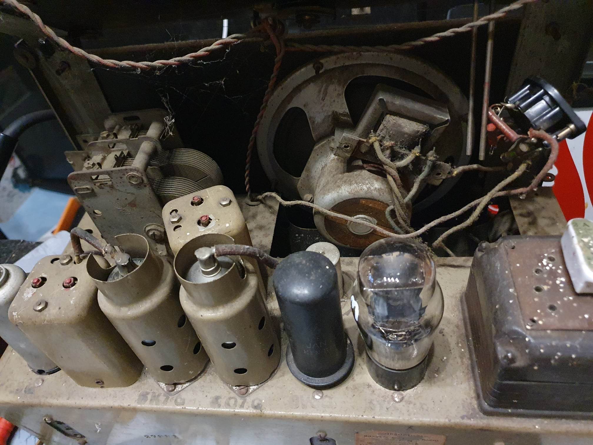

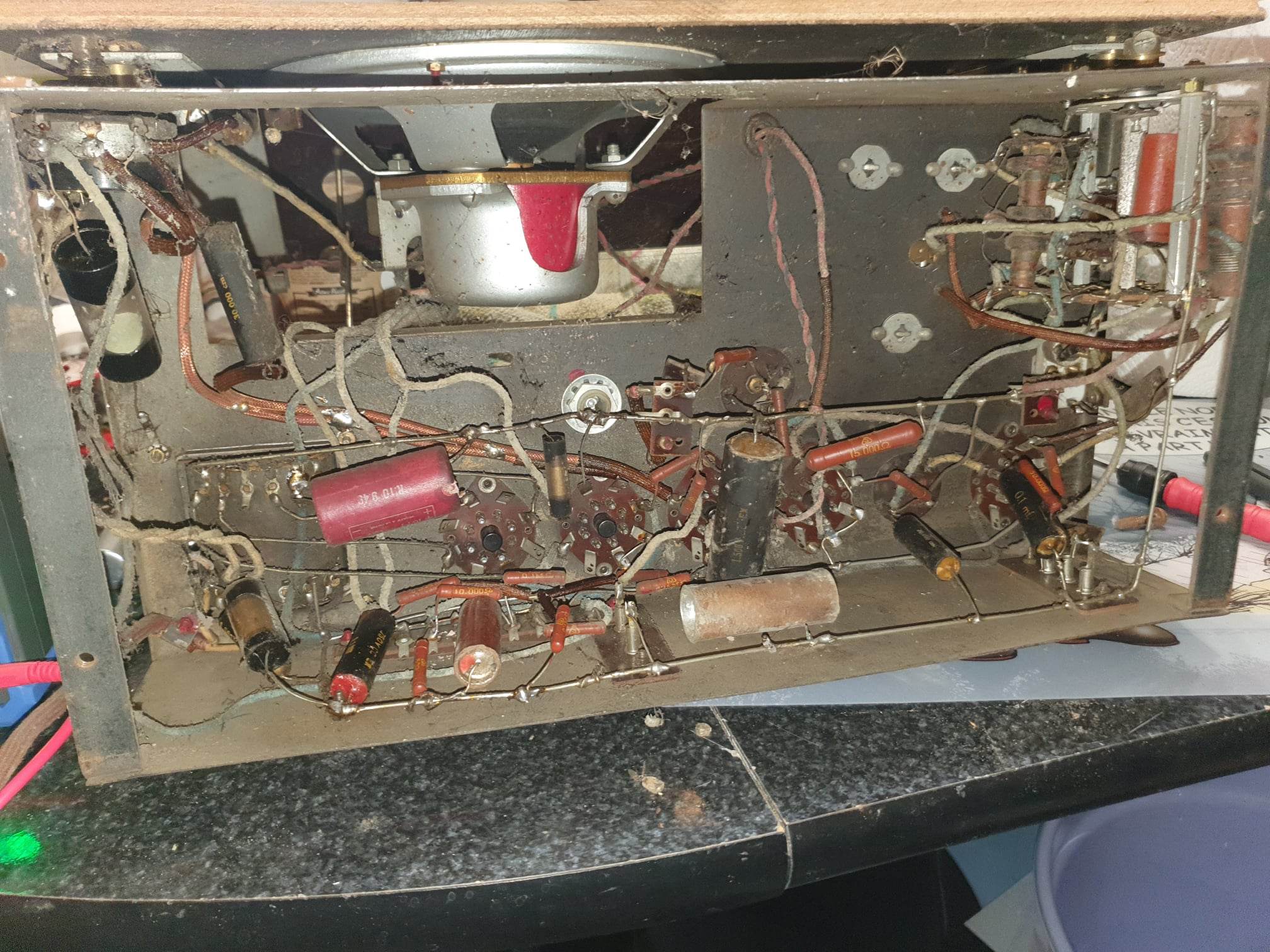

| Sujet : gody 538 de luxe Nouveau | De manuEY82 Le 22-01-2023 à 20:26 sta |
voici les photos du châssis
merci
| Sujet : gody 538 de luxe Nouveau | De manuEY82 Le 22-01-2023 à 20:28 sta |
c est le petit en verre a droite du rouge
| Sujet : gody 538 de luxe Nouveau | De manuEY82 Le 22-01-2023 à 20:31 sta |
l autre j ai reussi a lire les valeurs
| Sujet : gody 538 de luxe Nouveau | De Dominique Le 22-01-2023 à 22:18 sta |
Si c’est le condensateur en verre qui semble être sous le tube de puissance ( 6V6, 6F6 ... ), on voit qu’il est relié sur la ligne HT d’un côté et sur la plaque du tube de l’autre.
En général sa valeur est de 5000 pF.
Plus cette valeur est élevée plus les aigus sont étouffés.
Choisir une tension d’isolement de 600 volts.
Dominique.

Attention , dans certains cas il doit supporter plus de deux fois la valeur de la haute tension , il vaut mieux choisir un modèle qui rient 1000 ou 1500V (assez classique dans ces valeurs) et il est préférable de le connecter directement aux bornes du transfo de sortie dont il doit compenser la variation d’impédance en fonction de la fréquence
