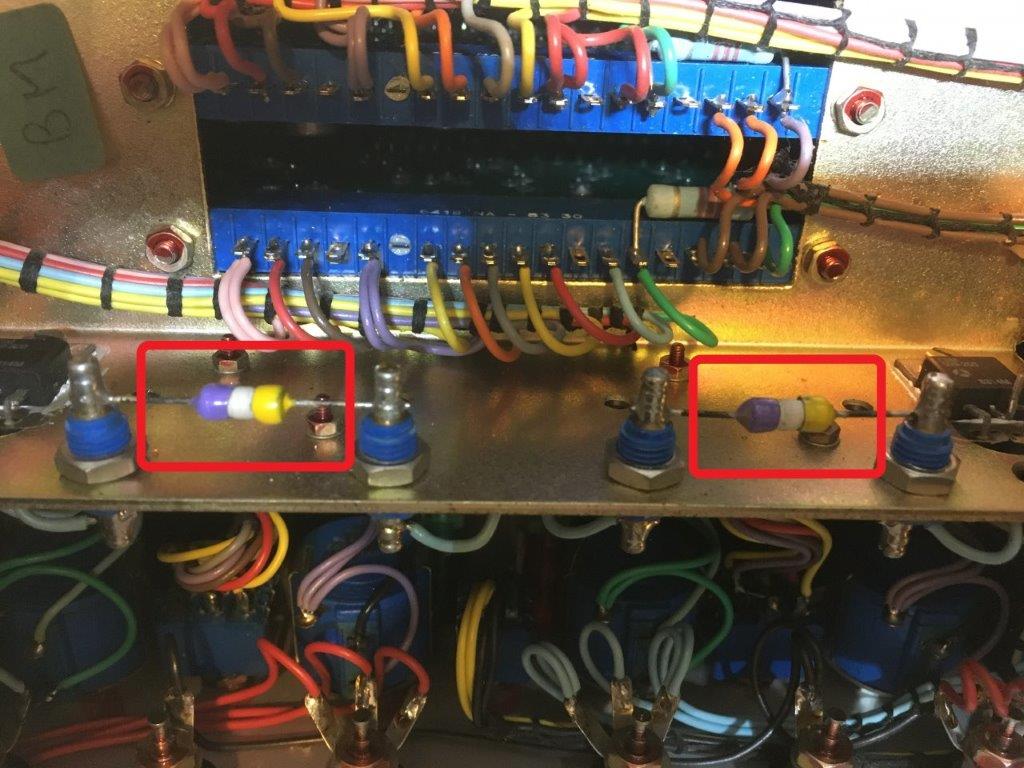

J'essaie de réparer pour un ami une alimentation FONTAINE MCD 6010
C'est une alim double 60V 1A
Redressement et filtrage fonctionnent mais je n'ai pas de tension sur les bornes de sortie.
Il semblerait que le composant HS (coupé) soit celui encadré sur la photo en PJ.
Je ne connais pas cette ''chose'' et je fais appel à vos lumières
Si vous avez une idée ça sera mon cadeau de Noël !
Merci par avance
Christian
| Sujet : Identification composant Alim Fontaine Nouveau | De guy Le 25-12-2022 à 21:27 sta |
Bonsoir ce sont des fusibles ,me semble t'il d'apres les couleurs 6 ampères le jaune correspont à la tension d'isolement.

| Sujet : Identification composant Alim Fontaine Nouveau | De guy Le 26-12-2022 à 12:49 sta |
Je pense que tu auras du mal en trouver ,quand j'étais en activité j'en avais pour remplacement sur cartes éléctroniques mais vert et jaune (5A).produit pro. (SNCF)

| Sujet : Identification composant Alim Fontaine Nouveau | De cumuluss Le 26-12-2022 à 14:31 sta |
Bonjour Guy
Je cherche toujours .... En attendant j'ai greffé des fusibles retardés 1A (spec alim 60V 1A) sur support . Et ça marche !

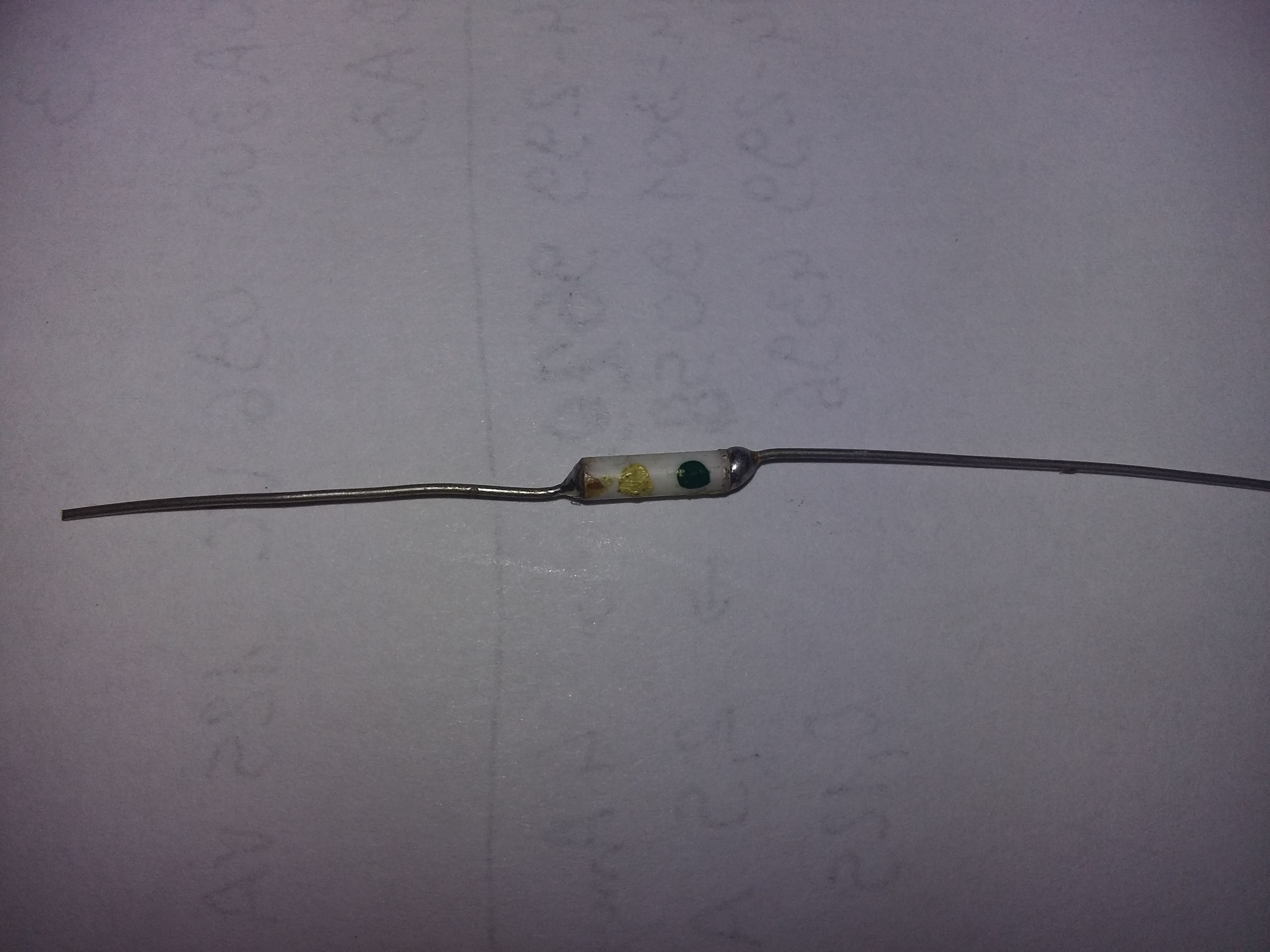

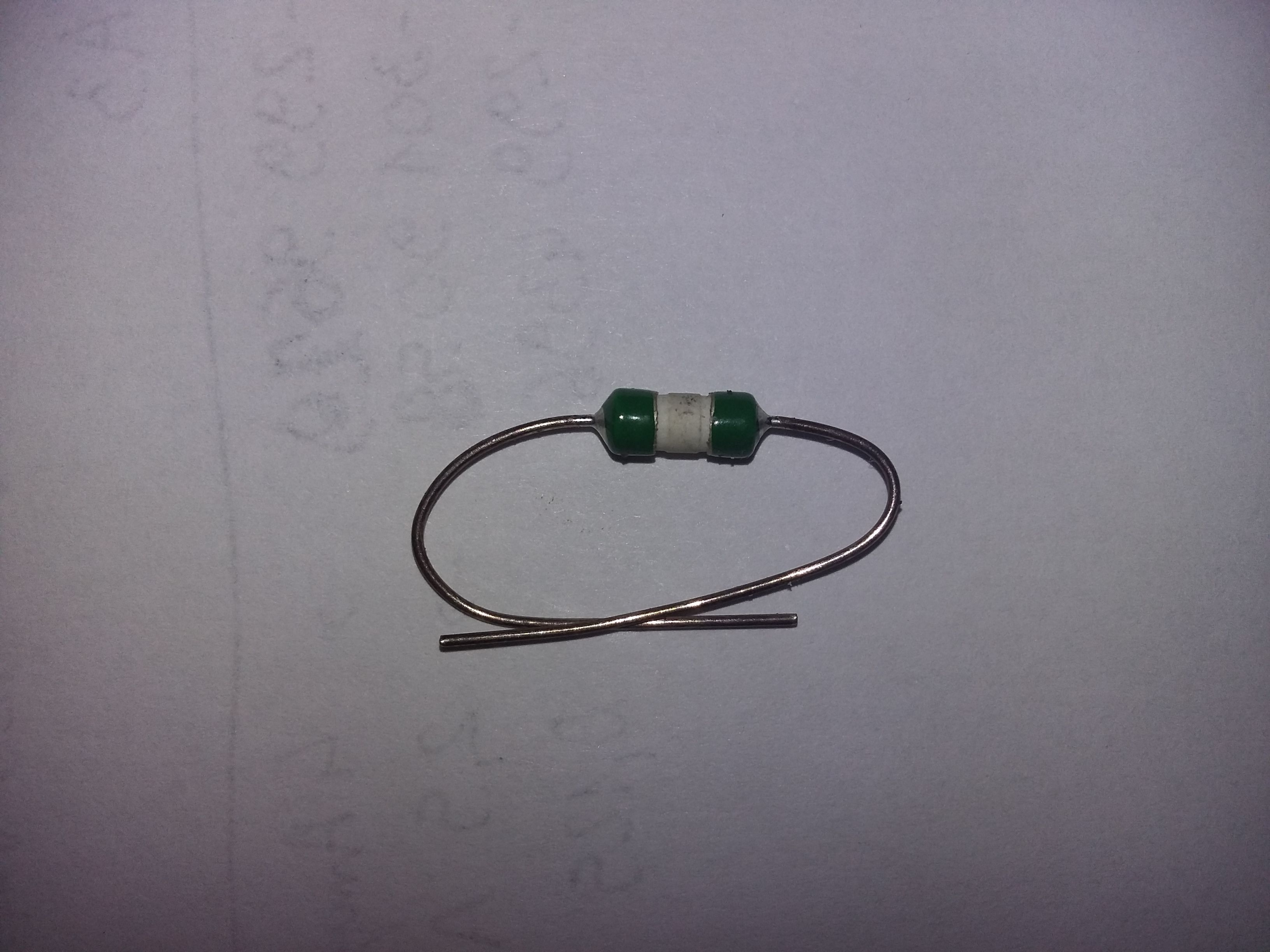

De mémoire, quand je travaillais au sein de la Défense Nationale, ces fusibles étaient de la marque SCHURTER.
D'ailleurs j'en possède quelques-uns, mais pas avec ces couleurs.
Vert/Blanc/Vert -> 300mA référence SCHURTER 7010.1370 (obsolète)
et un autre modèle Vert/Jaune (ou Jaune/Vert ?) qui vaut 1A , référence SCHURTER 7010.1830.46

| Sujet : Identification composant Alim Fontaine Nouveau | De bridgego Le 09-01-2023 à 19:20 sta |
Salut cumulus,
sur le site d'Elektrotanya.com j'ai trouvé un catalogue de chez BUSSMANN.
Les codes couleur apparaissent à la page 22 sur le fichier joint.
A priori il faut considérer les deux bagues extérieures.
En tous cas cela correspond à mon fusible Vert / Vert qui vaut 300mA avec cette doc noté Green / Green valant 3/10 (donc je pense à 0,3A).
Pour l'instant c'est le plus logique.
| Sujet : Identification composant Alim Fontaine Nouveau | De cumuluss Le 16-01-2023 à 19:30 sta |
Bonjour bridgego
Mes fusibles violet/jaune sont donc en Fast 1.5A.
Au catalogue Mouser mais non stockés . Le prix unitaire est assez dissuasif 18 !... donc à voir.
Dans un premier temps je monterai du fusible classique sur support.
