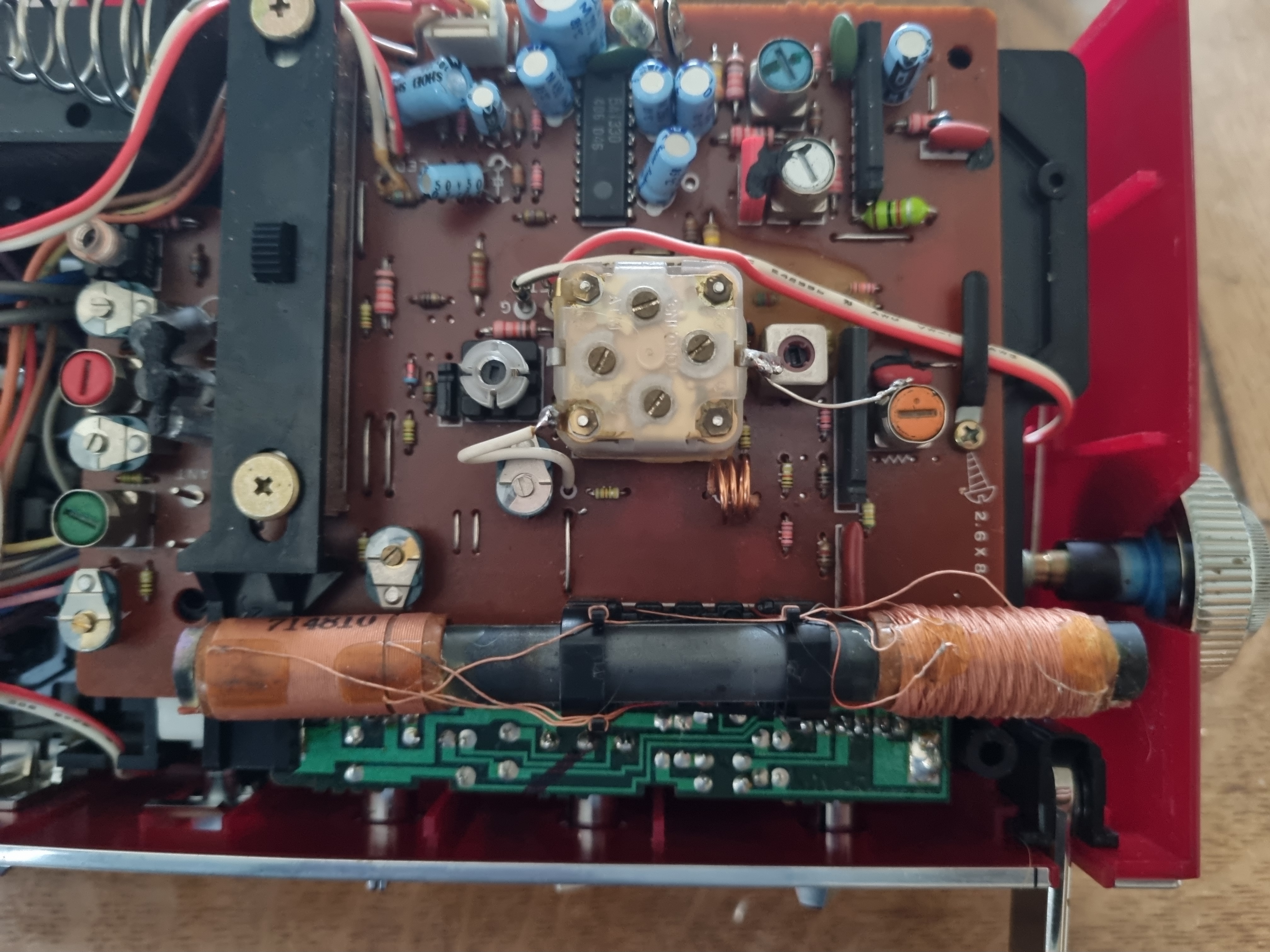

j'ai récupéré un Fisher PH865L de 1985.
Je rencontre un problème sur la FM .
La bande fonctionne mais rien avant 93 Mhz. IL semble qu'il n'y ai aucun décalage sur
le reste de la bande. J'ai pensé au condo variable que j'ai changé en en prenant un sur
une même épave et toujours du souffle avant 93.
J'ai modifié la position du petit ressort de cuivre ce qui a pour effet de décaler les fréquences
mais pas de récupération sur le début de la bande. Merci de vos lumières
(j'ai mis une photo de la carte radio)

Je vois une self en bas à droite du CV. Que se passe t il quand vous approchez un bout de métal (alu) ? La fréquence varie t elle?
Il faut d'abord repérer la self oscillateur. Après il faut faire l'alignement si besoin... Avez vous un générateur ?
| Sujet : Problème FM RADIO CASSETTE FISHER PH865L Nouveau | De Bombarde Le 17-12-2022 à 16:47 sta |
J'ai oublié. Sur le CV il y a 4 trimmers 2 pour la FM et 2 pour les bandes basses. A manipuler avec précautions

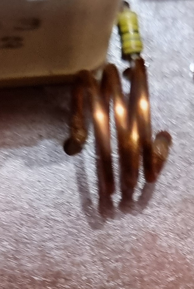

Je ne suis pas un pro mais j'imagine que quand vous parlez de la self , c'est cette
pièce que je vous envoie en photo. Cette pièce modifie la qualité de réception FM quand
j'approche de l'alu mais ne modifie pas les fréquences.
Quand aux 2 trimmers fm, je les ai trouvé, l'un modifie la réception et l'autre décale les stations
mais il manque toujours les radios entre 87,5 Mhz et 93 Mhz j'ai comparé avec un autre poste et c'est tout le début de la bande qui est remplacée par du souffle
