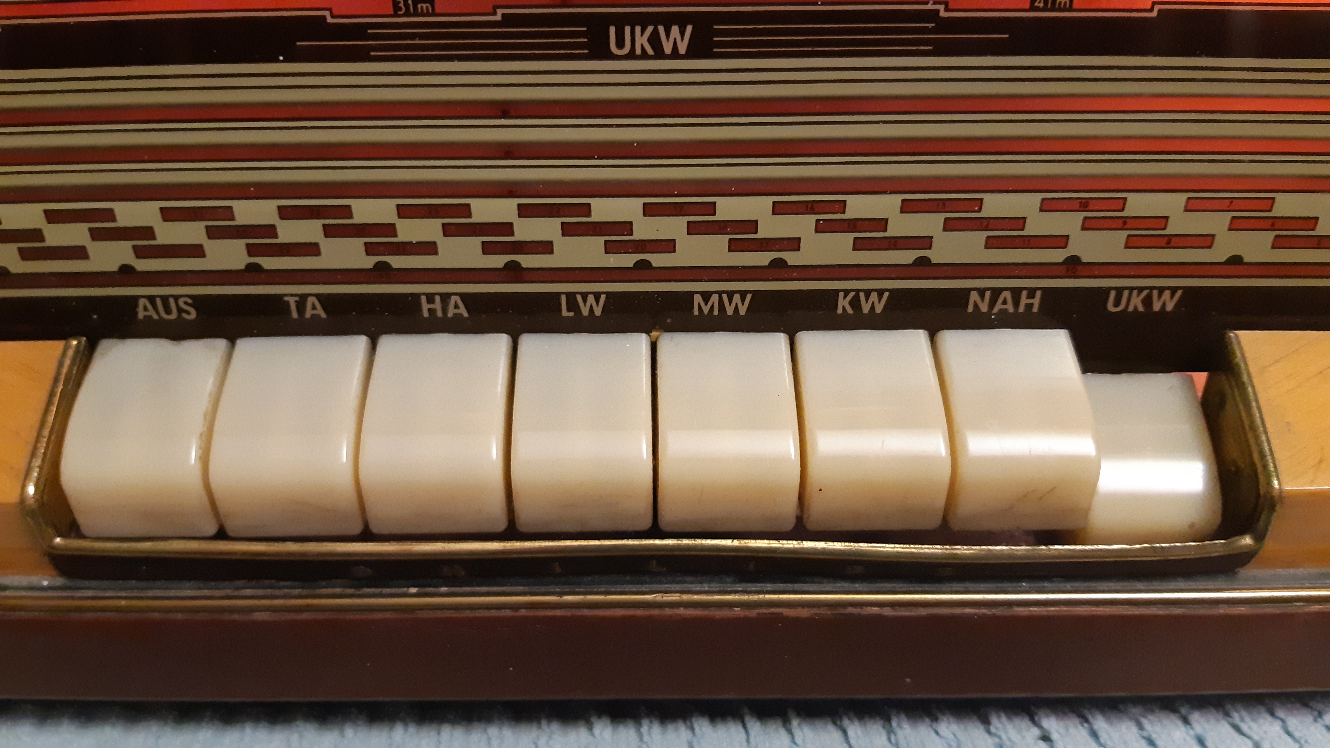

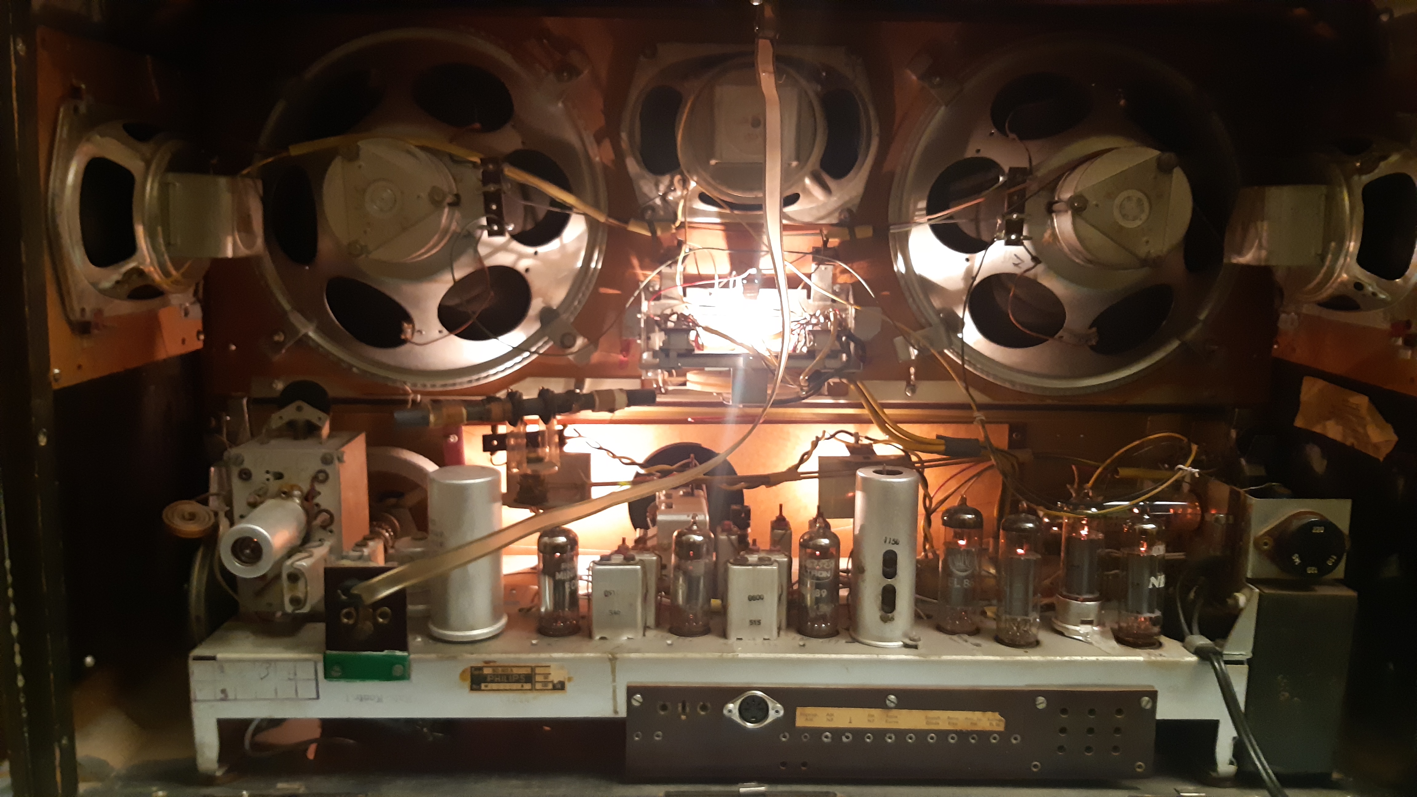

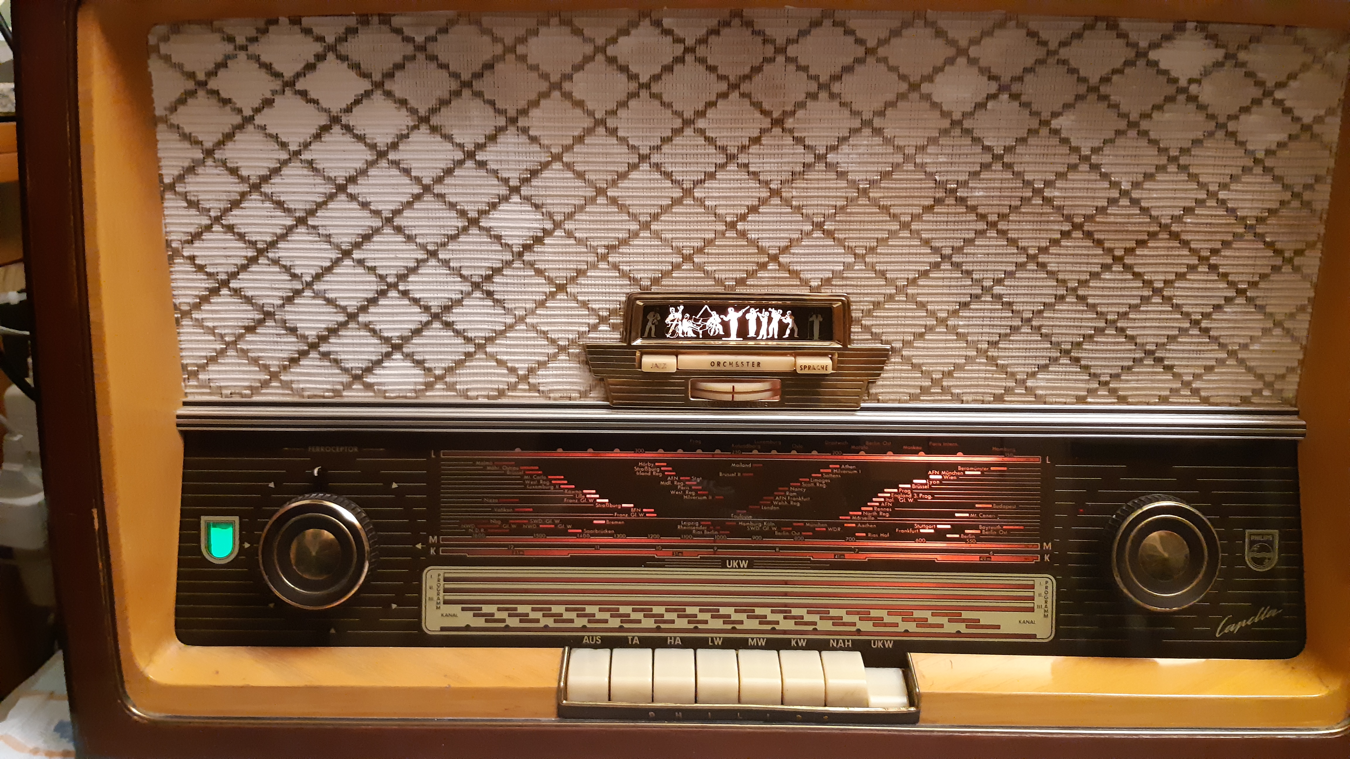

Je viens de réparer ce Philips Capelle 663, c'est un magnifique poste de radio équipé de 2 push pull d'EL 86 et de 5 haut Parleurs. Sortie sans transfo Haut parleur de 400
Ce poste possède 2 touches HA et NAH, je ne sais à quoi cela correspond, est ce le réseau Suisse filaire ? ou autre chose.
Si Henri Louis pouvait m'éclairer, ou un autre membre qui connaitrait

HA = hochantenne , antenne haute (extérieure)
NAH = nahempfang , réception locale , pour réduire la sensibilité
voir la vidéo à la page 7
https://www.youtube.com/w…
super poste
cdt Laurent

Sans être vraiment beau, c'est tout de même un poste magnifique et surtout de bon gout avec son beau tissu de HP avec de fins liserés doré tissés en losange (celui-ci étant particulièrement bien conservé), cet orchestre dessiné qui doit avoir éventuellement une fonction particulière pour l'affichage des différentes positions de la tonalité et enfin ce cadran des stations dont la sérigraphie de la partie supérieure est présentée en ''papillon'' comme sur certains SNR ...
Un double push d'EL86, cela doit restituer puissamment cette sonorité ''veloutée ou arrondie'' de l'amplification à lampes et il est très appréciable que les fragiles HP de 400 Ohms soient encore fonctionnels (j'ai eu moins de chance avec un 800 Ohms des graves sur un Bi-Ampli Philips de 1957.

''Un double push d'EL86, cela doit restituer puissamment cette sonorité ''veloutée ou arrondie'' de l'amplification à lampes ''
Il ne faut peut-être pas s'enflammer : les lampes ne font pas tout. Le rendu sonore est celui que permet une caisse ouverte trop peu rigide sur laquelle sont montés 5 HP au touche-touche ...
