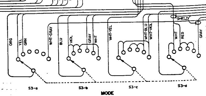

| Sujet : pièces détachées pour YAESU FRT 7700 Nouveau | De F6FLC Le 22-11-2022 à 19:13 sta |
le ''mode'', c'est 4 circuits et 6 positions
| Sujet : pièces détachées pour YAESU FRT 7700 Nouveau | De TSF-59 Le 22-11-2022 à 23:27 sta |
Hey Michel F6FLC,
2 circuits 6 positions n'est pas tout à fait
la même chose que 4 circuits 6 positions ..........

| Sujet : pièces détachées pour YAESU FRT 7700 Nouveau | De RETRO25 Le 23-11-2022 à 11:32 sta |
Bonjour à tous et merci pour vos réponses.
Effectivement, je n'avais pas le schéma de l'appareil ayant égaré la doc lors d'un déménagement.
Merci tout particulièrement à Michel F6 FLC pour cette ce complément d'information capitale !
J' avais regardé un peu vite et, n'ayant ni schéma de principe ni plan de câblage, n'ai pas voulu tout déssouder et donc tester le commutateur à l'ohm-mètre avant d' avoir la certitude d'avoir la pièce de rechange.
à l'intention de Michel ( F6FLC ), si vous pouviez me joindre le schéma de principe complet du FRG 7700 cela m''arrangerait bien . un grand merci à vous par avance .

| Sujet : pièces détachées pour YAESU FRT 7700 Nouveau | De F6FLC Le 23-11-2022 à 11:55 sta |
| Sujet : pièces détachées pour YAESU FRT 7700 Nouveau | De F6FLC Le 23-11-2022 à 11:56 sta |
Il y a même le mode d'emploi en français deux lignes plus bas
| Sujet : pièces détachées pour YAESU FRT 7700 Nouveau | De F6FLC Le 23-11-2022 à 12:00 sta |
J'en profite pour mettre le lien de ce site italien où il y a presque toutes les docs Yaesu, Icom et autres :
http://www.radiomanual.in…
| Sujet : pièces détachées pour YAESU FRT 7700 Nouveau | De RETRO25 Le 23-11-2022 à 13:59 sta |
@ Michel (F6FLC)
un grand merci pour le lien ''radiomanual ...'' , cela va m' être très utile pour éviter d'éventuelles erreurs de câblage !
je viens de télécharger le schéma de principe du FRG 7700 ... Il y a du monde à l'intérieur !!

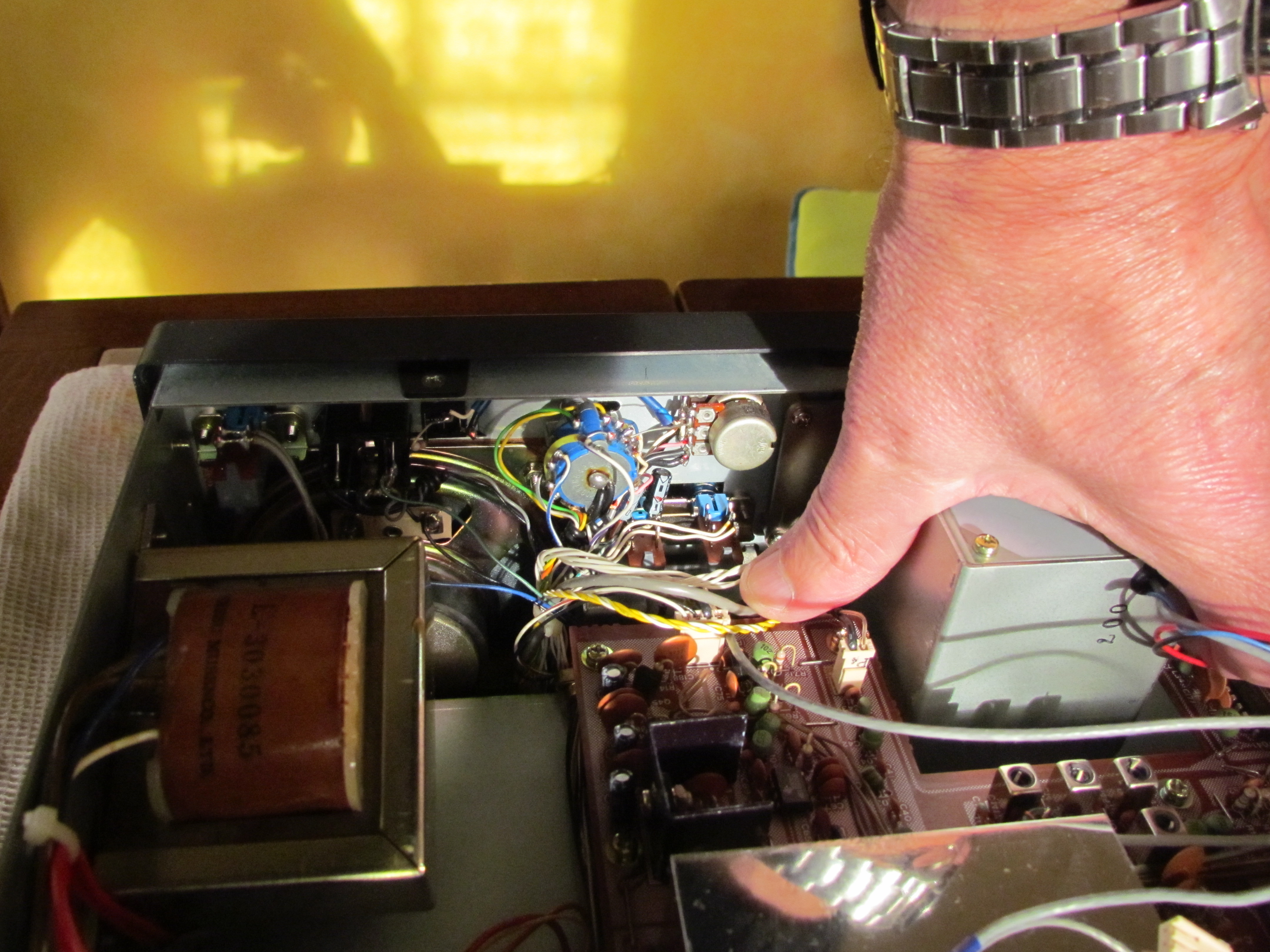

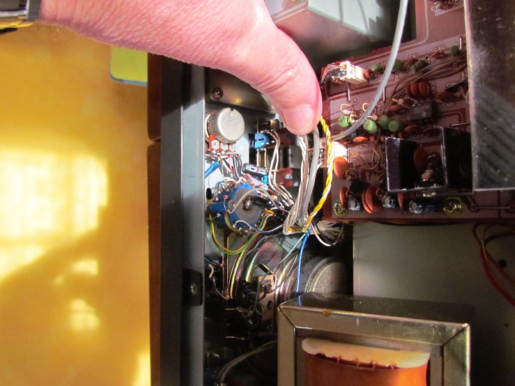

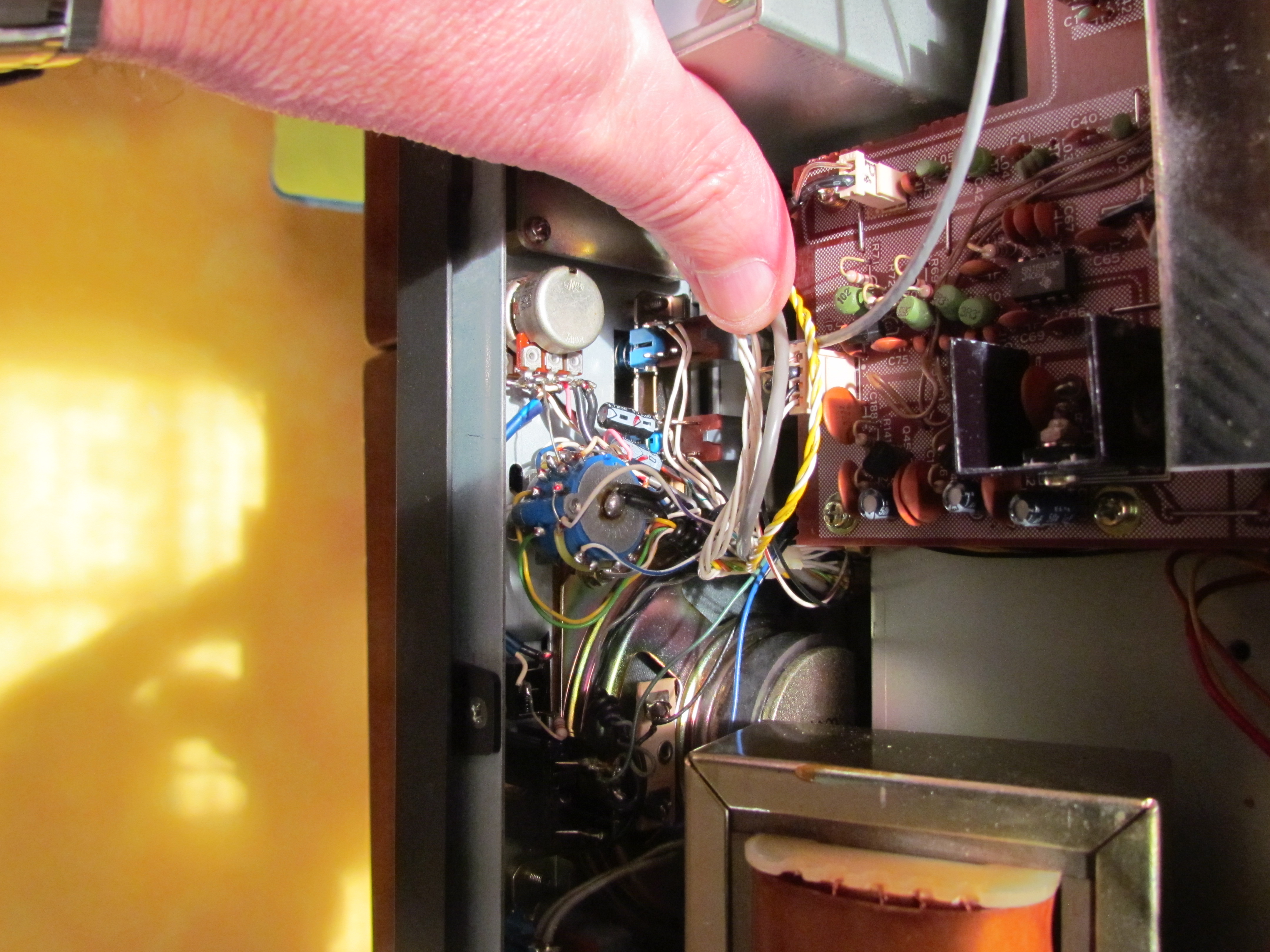

| Sujet : pièces détachées pour YAESU FRT 7700 Nouveau | De RETRO25 Le 02-12-2022 à 11:30 sta |
Bonjour Michel, Bonjour à tous
Je viens de remplacer avec succès le commutateur de modes de réception sur le FRG 7700; Pa une partie de plaisir vu le nombre de connexions et l'exiguïté du compartiment .
