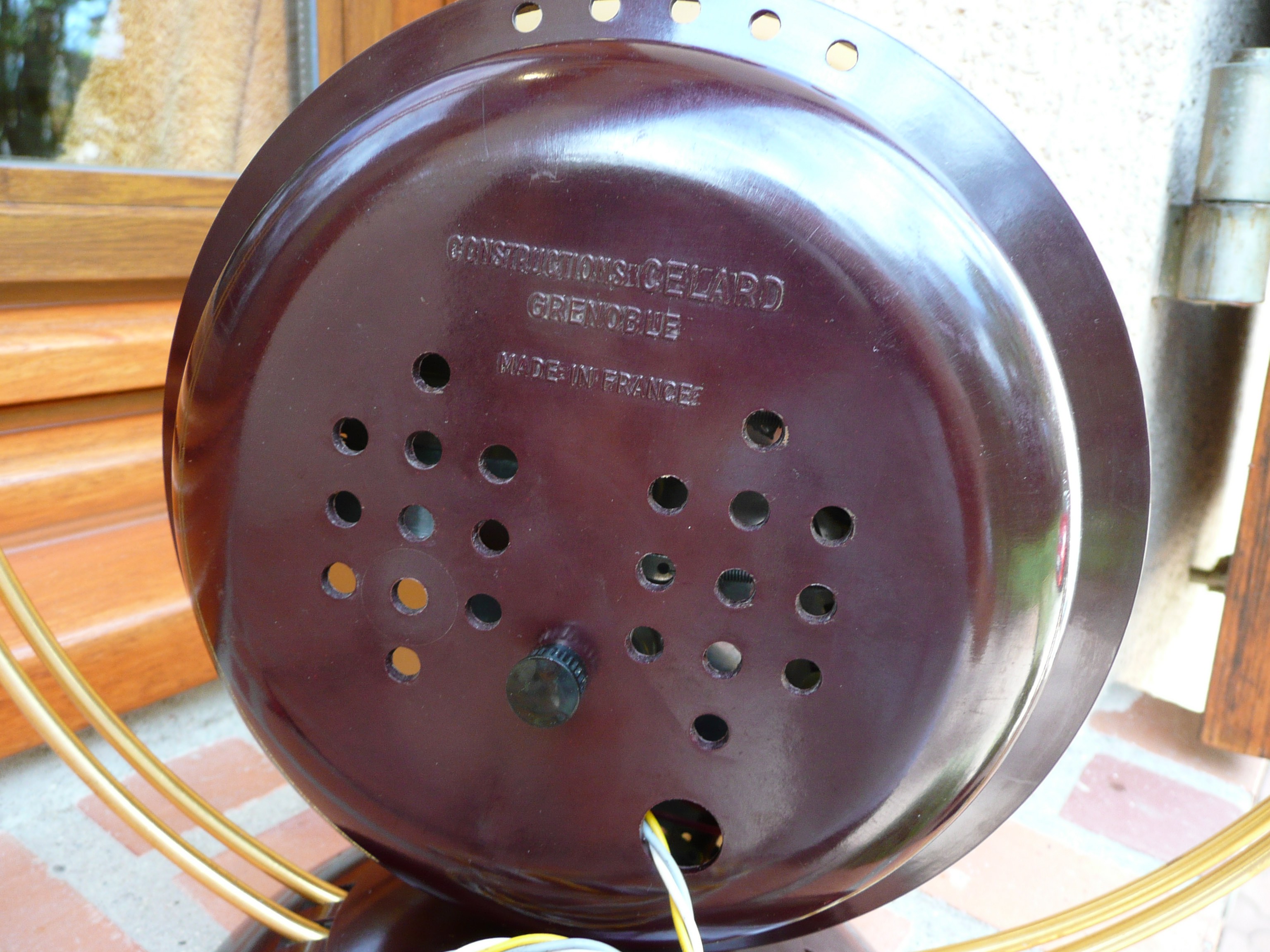

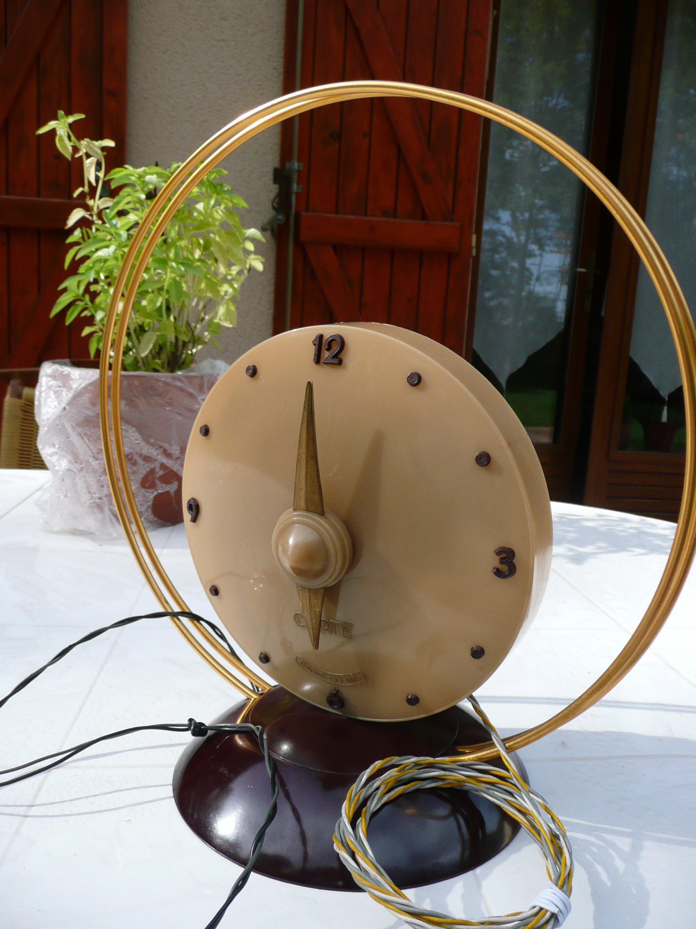

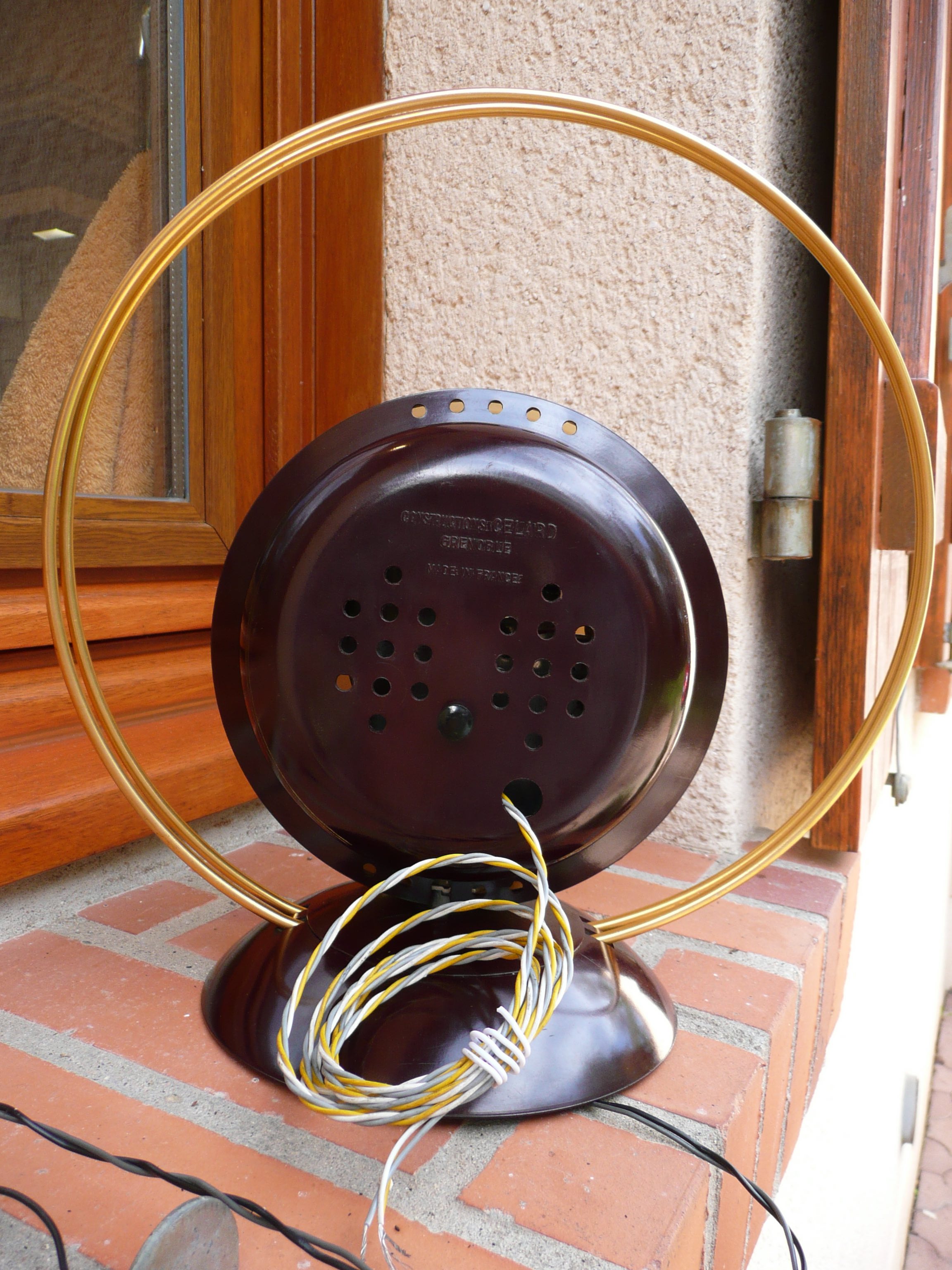

Cet été, en vacances, j'ai craqué dans une brocante pour ce petit cadre de réception radio. C'est avant tout son design rétro qui m'a séduit. Je ne connaissais pas ce type d'objet mais je l'ai trouvé vraiment 'sympa' . En me penchant dessus ces jours ci , j'ai découvert le mécanisme ingénieux de la rotation de l'aiguille qui met en mouvement le CV et en même temps le changement de gamme.
J'ai encore à bricoler dessus avant d'envisager un raccordement à un poste TSF, mais j'aimerais déjà avoir un avis sur ce qu'on peut attendre comme performances de cet objet ?

Bonne affaire si le plastique n’est pas abimé , quant aux performances ni plus ni moins que l’immense majorité des cadres amplifiés

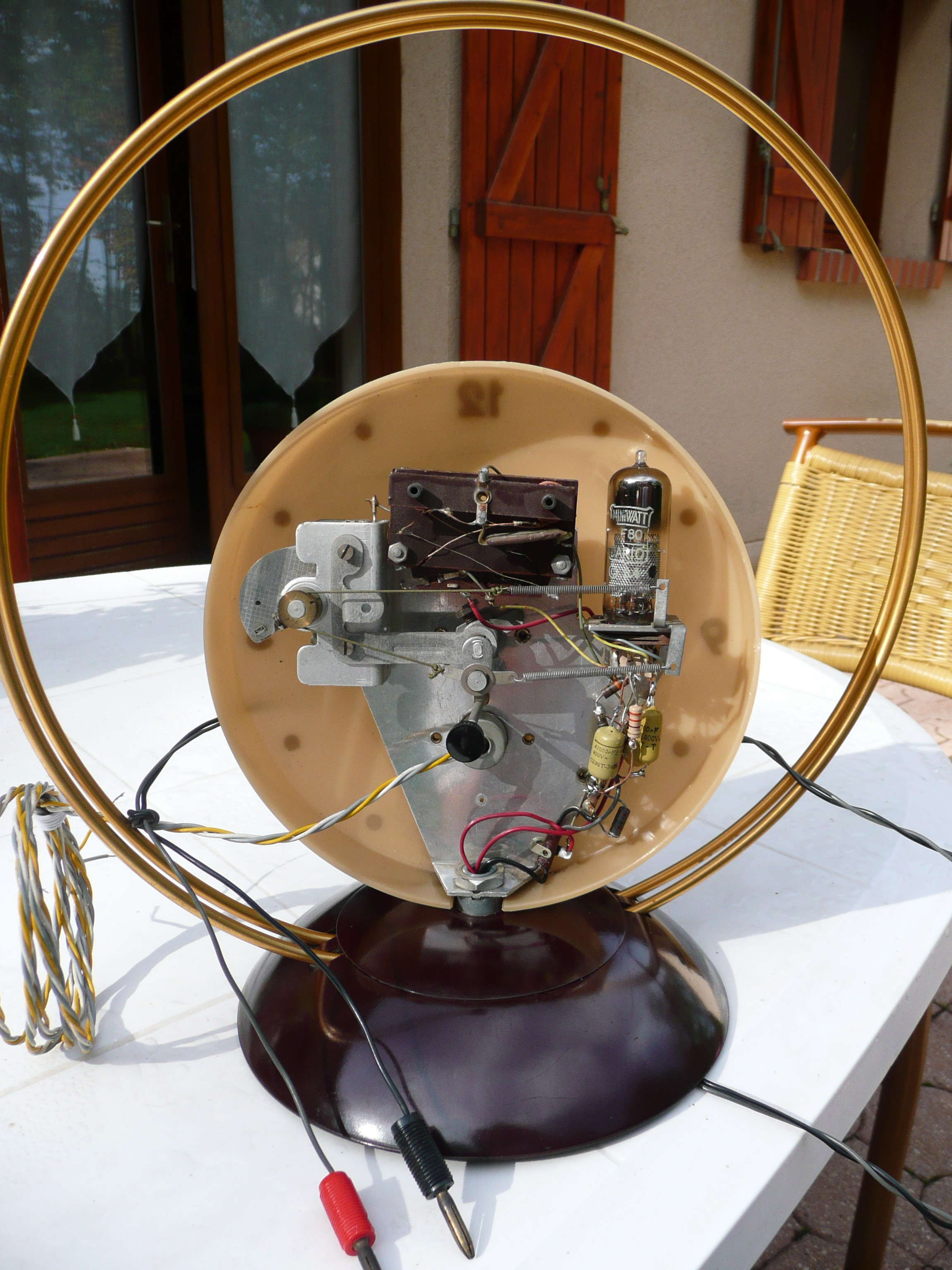

Effectivement, ce fragile cadre amplifié Célard est dans un état exceptionnellement bien conservé et en plus il a été déjà été révisé car la résistance et le condensateur ''moutarde'' ne sont pas d'origine. Cependant, au niveau de ses performances, elles ne pourront êtres testées en GO que sur la BBC à partir du premier janvier prochain.

Mais ce n'est pas la seule raison, je m’efforce aussi de mettre dans ma collection des appareils, quel qu’ils soient, en état de fonctionnement. J'ai donc entrepris la restauration de ce cadre en remplaçant des affreux condensateurs au 'goudron' par des 'moutarde' et des résistances dérivées et cassantes par des modèles plus fiables.
Dans les prochains jours je ferai des essais de réception, en choisissant le poste qui va bien, pas un tout-courant ... faut voir ? et je me demande si je ne vais pas lui faire une alimentation autonome ?? à voir !!

Merci Jean pour le lien et ce débat intéressant qui fait bien le tour de la question. Ça donne envie d'aller plus avant et d’essayer cette antenne cadre, avec une petite alimentation externe dédiée.
A mon avis j’ajourerais juste un bémol : ne pas forcer sur la HT ! pas pour épargner l' EF80, mais pour éviter qu'elle ne chauffe trop et ne fasse jaunir le plastic à proximité ? je suis d'ailleurs assez surpris que ce ne soit pas déjà le cas !

Ce ne sont pas les malheureux millis de haute tension qui vont mettre le feu à la boutique , surtout vu le schéma de l’ampli , la majorité de la chaleur vient du chauffage du tube , et on est bien obligé d’en passer par la 😉

Ah? je pensais que c'était l'activité de la lampe (son courant anodique) qui la faisait monter en température au point parfois de ne plus pouvoir les toucher. Avec le chauffage seul par les filaments, les lampes restent 'tièdes' , non ? c'est ce que j’avais remarquer sur des gros amplis ... on peut se tromper.

Le record de chauffe sont pour les lampes de sortie BF et celles de la série ''U'' du genre ''UL41'' sont les championnes toutes catégories; j'ai d'ailleurs changé pas mal de leur support en bakélite complètement cuit; juste après les redresseurs sont pas mal placés...

Ça se calcule ! Quelques millis avec une haute tension réduite par une résistance , au mieux 200 à 300 milliwatts comparés aux deux watts de chauffage. 😉

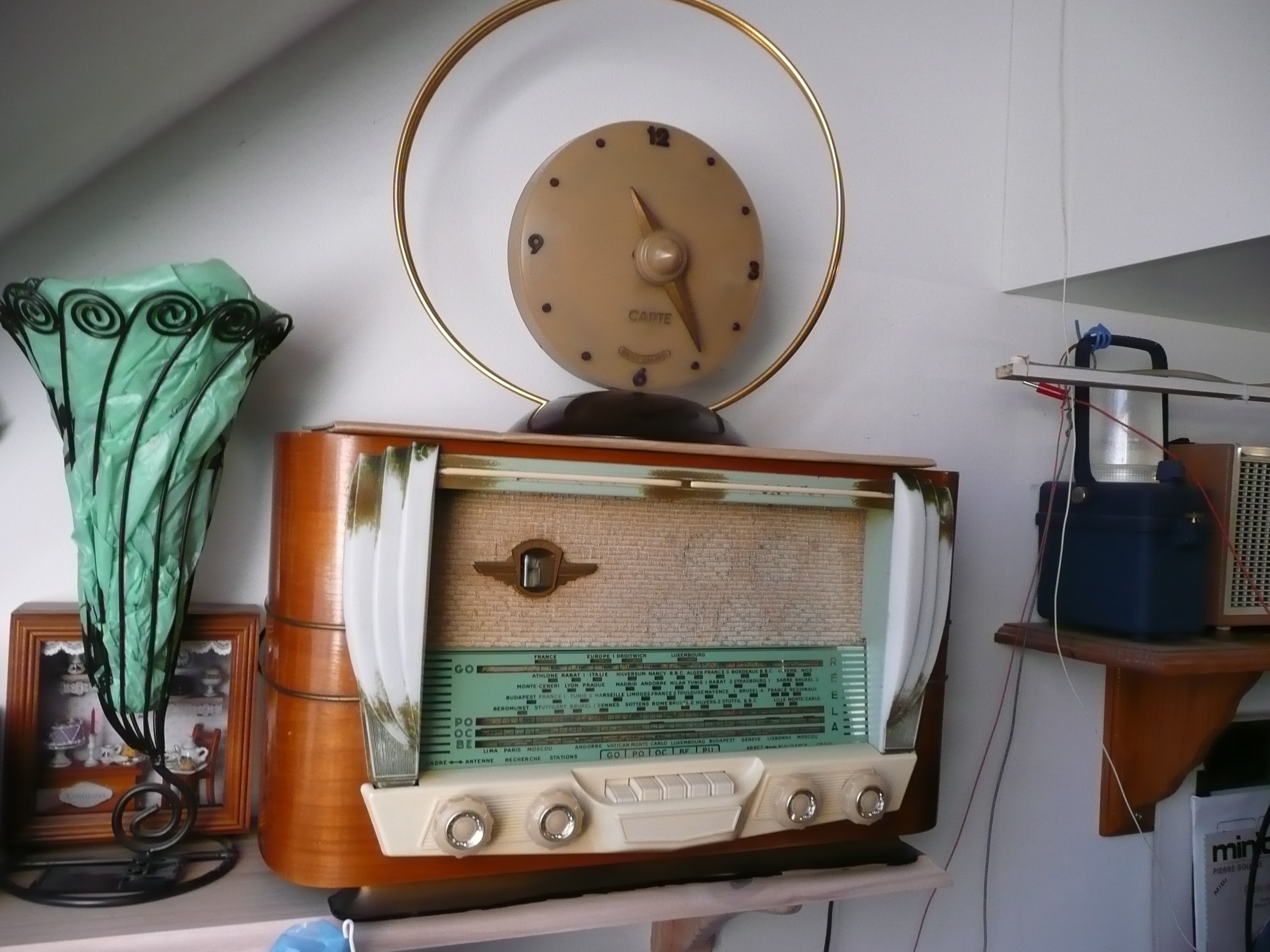

Petit retour sur cette antenne cadre Célard ramenée de vacances dans le Var!
J'ai repris ces jours ci, et terminé, sa restauration : condensateurs, ficelle, câblage ... je ne connaissais pas cet accessoire et je voulais mesurer son efficacité ! Je l'ai greffé sur un Réela Dauphin et le résultat est assez surprenant, pas miraculeux mais bien accordé il apporte un réel confort d'écoute sur toutes les gammes, dans cette époque où les stations radio deviennent rares et lointaines. En plus je le trouve très décoratif, non?
