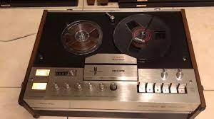

Bonjour à tous . Je recherche un réparateur compètent sur la région parisienne pour changer les 3 courroies ( fondues ) et le compteur de bande ( le plastique a fondu lui aussi ) . Bien évidement il y aura une partie maintenance . Je demande un '' compètent '' car le précèdent m'a fait acheter les courroies , j'ai aussi acheté ''un donneur'' sur bon coin en espérant en faire 1 beau sur 2 mais ceux ci sont restes dans son placard sans intervention pendant 1 an !!!!! Merci de vos remontées pour ce matériel PHILIPS N4407 HIFI Stéréo . D'avance merci .

Bonjour et merci SCHOSER de votre retour , peut etre avez vous un mode op ou des astuces deja pour changer ces '' p***** '' de courroies fondues , si des fois que vous ayez un contact sur la region parisienne... J'avoue que toutes mes demandes d'infos via les sociétés de réparation avec ''contactez nous'' sont désespérément muetes , à croire qu'ils ont peur de repondre . Cdt .Erick.

Je connais bien le 4457 et effectivement les courroies fondues c'est le problème. Sur le mien comme il y a un asservissement de la vitesse, la poulie du cabestan ne doit pas être nettoyée avec un diluant ou autre.
avec beaucoup de soin de l'alcool à brûler et des rouleaux d'essuie tout on arrive à nettoyer.
C'est une vraie galère!
Bon courage

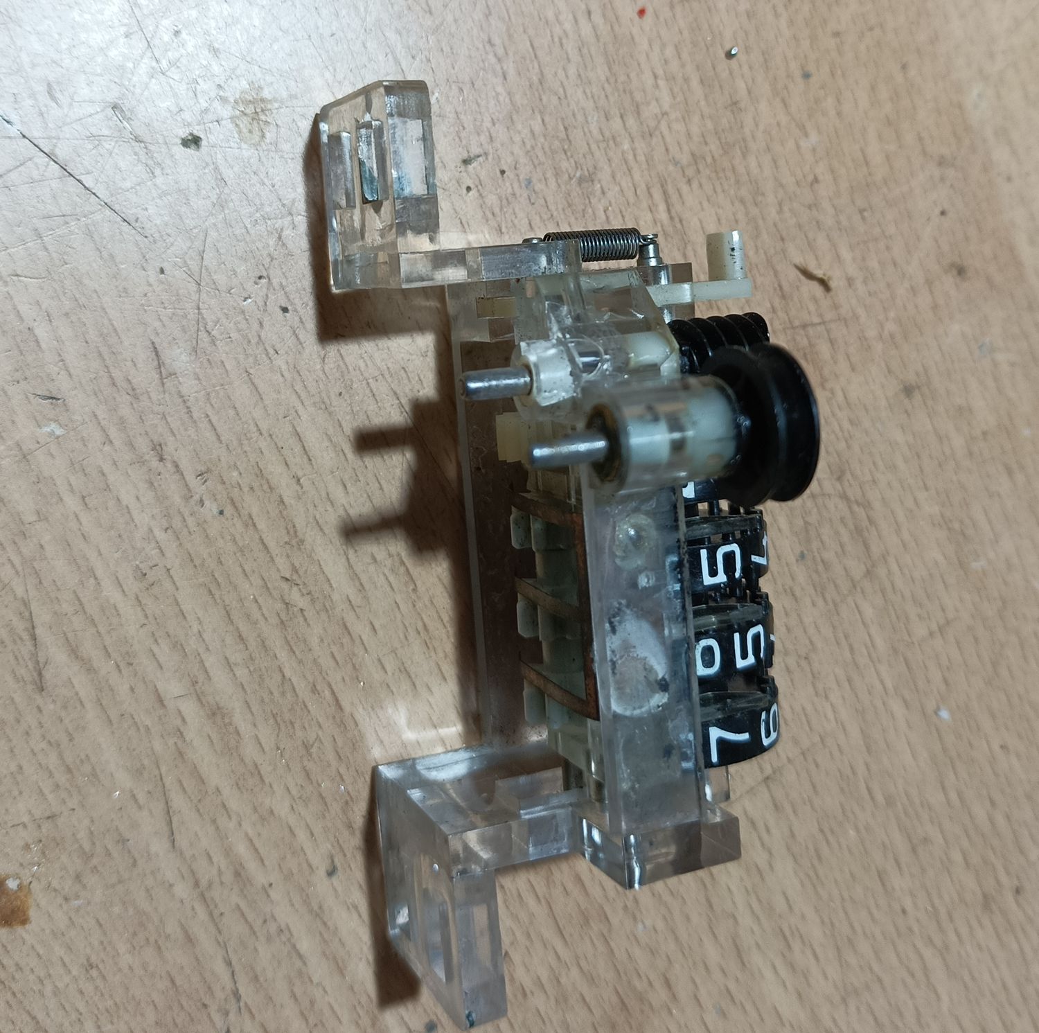

Afin de finaliser la remise en état de ce magnétophone Philips N4407, je cherche un moyen de remettre en état le compteur. Sur celui-ci, à l’ origine, il y avait 2 roues crantées. Avec le temps ces 2 roues crantées en plastique ont mal vécues et sont partie en miette.
Si quelqu’un avait une solution ou des pièces de rechanges je serais preneur.

Pouvez vous me confirmer que les roues des vos appareils sont en états ?
Sur 3 appareils pratiquement identiques les roues crantées des compteurs sont complètement décomposées

Elles sont en parfait état, et le problème est les courroies....
| Sujet : Magneto à bande Philips N4407 Nouveau | De fa77157 Le 25-10-2022 à 16:11 sta |
Peut être une fabrication avec une autre matière !
Si vous pouviez me faire une photo je serais intéressé pour le nombre de dents et le visuel
Pour les courroies c'est relativement facile a faire, le plus long c'est le nettoyage si elle ont coulées
