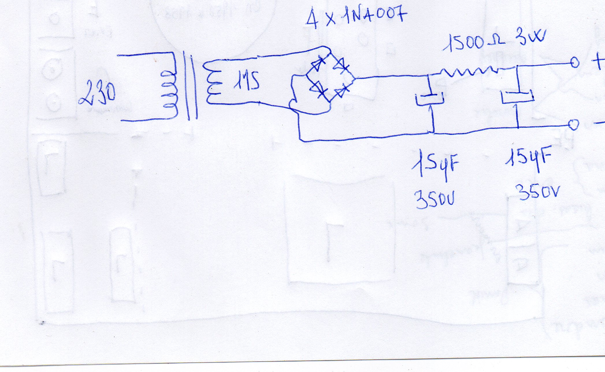

Je voudrais construire une alimentation DC 110V pour alimenter une radio Philips 930C.
Quelqu'un aurait-il le schéma d'une telle alimentation a me proposer?
Merci d'avance.

voila un exemple le plus simple
et un ajustage de la résistance de 1.5kilos
en fonction de la consommation du poste
115 x 1.414 = 162 volt a la sortie du pont
donc a ajusté en plus ou en moins la R pour avoir 110 a 115 volt
| Sujet : Alimentation DC pour Philips 930C Nouveau | De Moriamé Le 05-04-2022 à 16:31 sta |
Grand merci à ''provence''
Je vais directement réalisé ce schéma.
