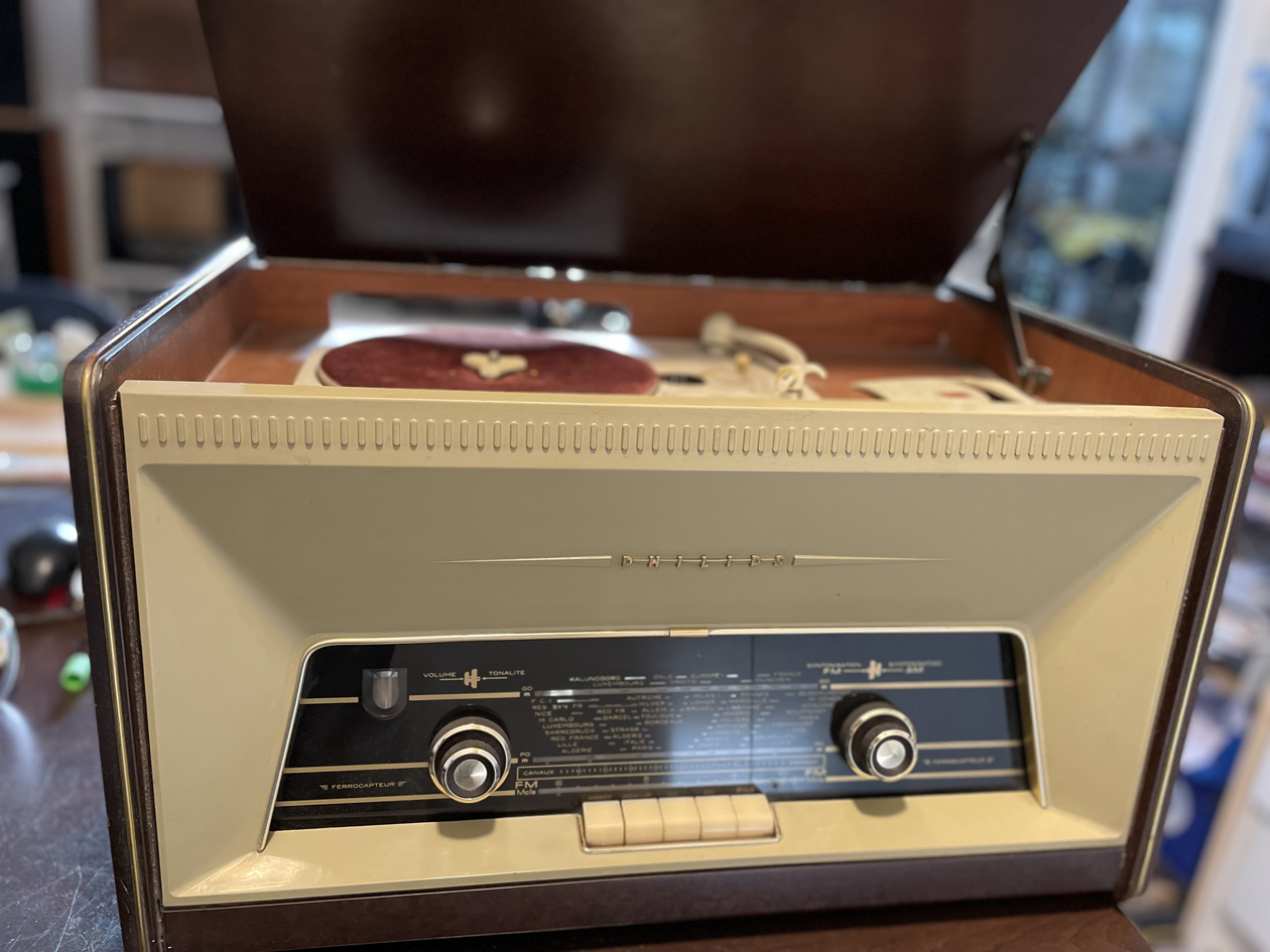

J'ai trouvé hier ce beau Philips H4F 73A sur un site bien connu. Il cochait toutes les cases (prix, état général, marque Philips, tourne disque, FM, visiblement dans son jus, garanti pas allumé pour voir s'il fonctionne). Je suis donc allé le chercher aussitôt (4h de route) ....
Premier examen visuel :
L'état général se confirme excellent. Dans son jus. Rien de cassé, aucune griffure. Rien ne manque.
Coté platine, il y a du travail. La tête de lecture est à refaire, le moteur est bloqué....
Coté poste, la manipulations des boutons et touches ne révèle qu'un souci ... les aiguilles de visualisation FM / GO etc ne bougent pas....
Petite photo jointe .
A bientôt pour la remise en route !
Patrice
