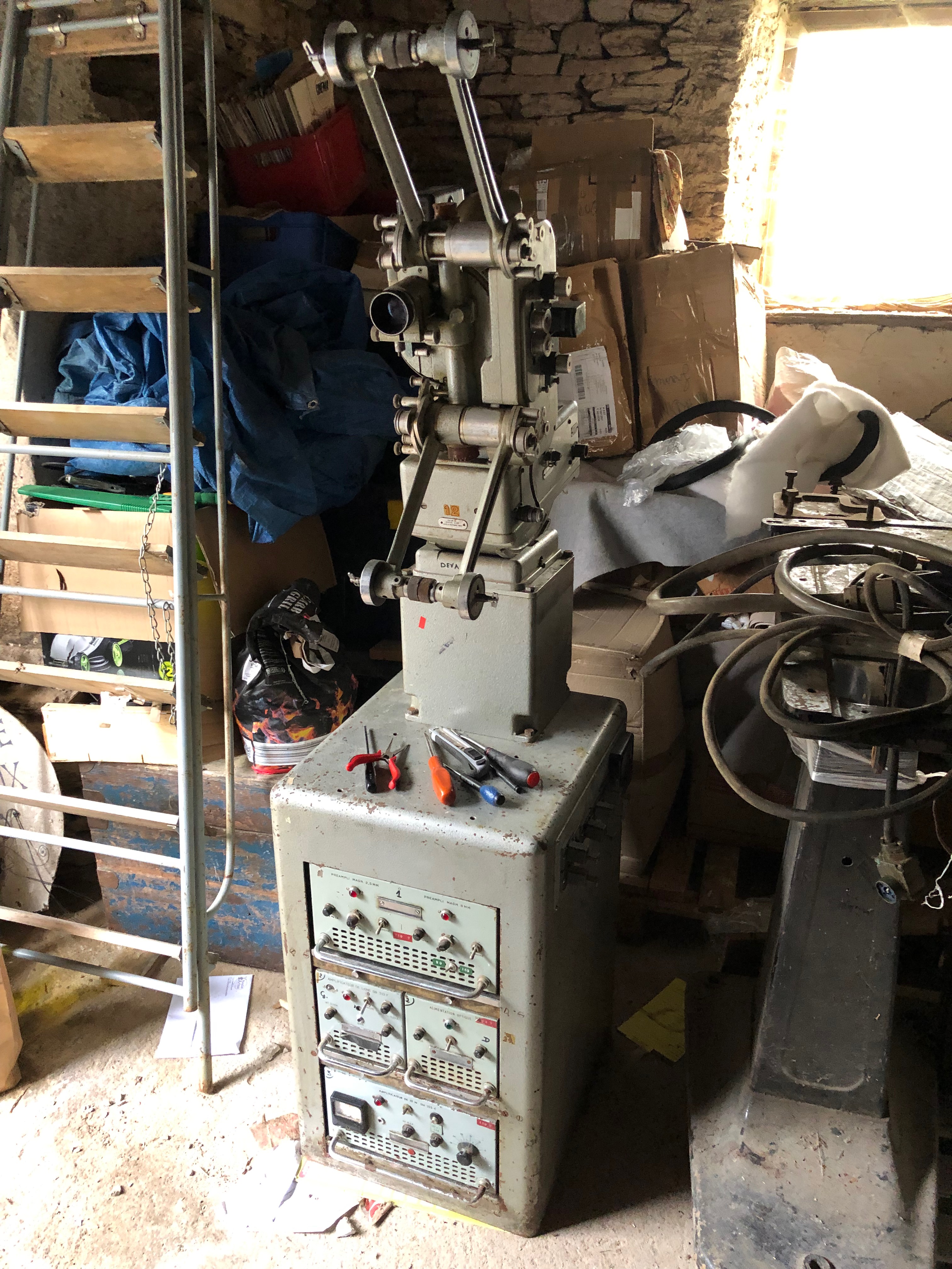

> je viens de récupérer un projecteur 16mm Debrie double bande de 1960 de
> l'ORTF
> L'alimentation est en tri 220v à l'arrivée . Apres, le tri sert au moteur
> et les modules sont en 127 v ainsi que la lampe de projection .
> je possède un variateur de fréquence qui sort du tri en 220v et des
> transfos 220/110v
> Quels peuvent être les solutions pour alimenter tout ca ??
> Cordialement

je vais certainement scinder le circuit tri 220v du moteur du reste qui est en 110V

En effet, c'est pas tout jeune .. le 220V Tri + N était l'ancienne norme de distribution en France avant la généralisation du 220/380 (230/400V de nos jours).
Si vous avez une distribution en triphasé il vous suffit de tomber sur un autotransfo tri (c'est pas ce qui manque sur LBC) afin de ressortir en 220V Tri avec neutre sorti au point étoilé. Comme ça vous n'aurez rien à modifier sur votre appareil.
Certes ça fait un peu usine à gaz, mais ça au moins le mérite de fonctionner sans trop de bidouilles

j'ai fais une photo des prises arrières qui étaient au raz du sol et j'ai vu que en fin de compte
mon alimentation en tri pour le moteur était séparée de l'alimentation des modules en 110V
Donc tout va bien
Merci beaucoup pour les échanges et vos idées !!
