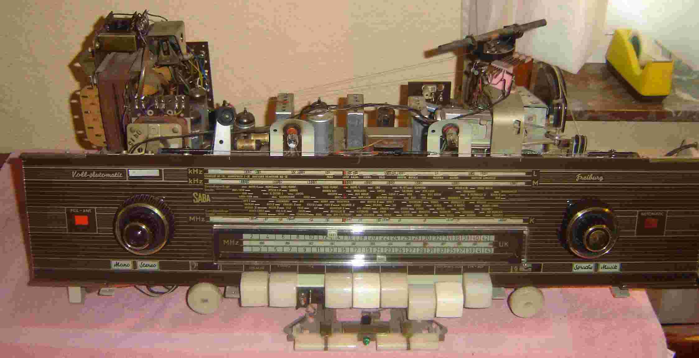

Pour aider un ami collectionneur, je recherche de la documentation sur le meuble de radio SABA Voll automatic type FREIBURG Ref : C N°500115. Cet appareil est équipé d'une platine DUAL 1004 S.
Actuellement l'appareil fonctionne, sauf en ce qui concerne l'entrainement du condensateur d'accord, apparemment il y a un problème d'embrayage !
Merci de votre aide.

Sujet : SABA Freiburg Nouveau | De jackoe Le 29-09-2006 à 18:46 cms |
Moi aussi j'ai des docs Saba. Une ou plusieurs photos ?
Sujet : SABA Freiburg Nouveau | De J.Flamand Le 29-09-2006 à 22:01 sta |
Apparemment le modèle est le "C" ? J'essaierai d'avoir plus d'informations: lampes et photos.

Sujet : SABA Freiburg Nouveau | De jackoe Le 01-10-2006 à 12:33 cms |

Voici les renseignements complémentaires recueillis:
SABA FREIBURG Type 100. Les lampes sont les suivantes : 2x EC92 -
ECH 81 – EF89 – EBF89 – EM84 –2x EF86 – EBC91 – 2x EL84 – EABC80 – ECL80.
Autres : RL 232 – B250 C 150 -- E 62.5 C5 - E25 C5.
STEREO: uniquement PU
HP: 5
Les références B250.... et E 25...sont des redresseurs sélénium, mais
à quoi correspond la réfrence : RL 232 ? (thyratron ?)
La commande en "zamac" de l'embrayge est H.S.!
Merci pour les infos que vous pourrez me fournir sur cette radio
Jacques
Sujet : SABA Freiburg Nouveau | De jackoe Le 02-10-2006 à 19:52 cms |

Quequ'un aurait-il des renseignements (photos, schémas... ) sur la partie mécanique de ce poste et plus particulièrement le système d'embrayage dont les parties en zamac ont une forte tendance à disparaître dans la nature!
