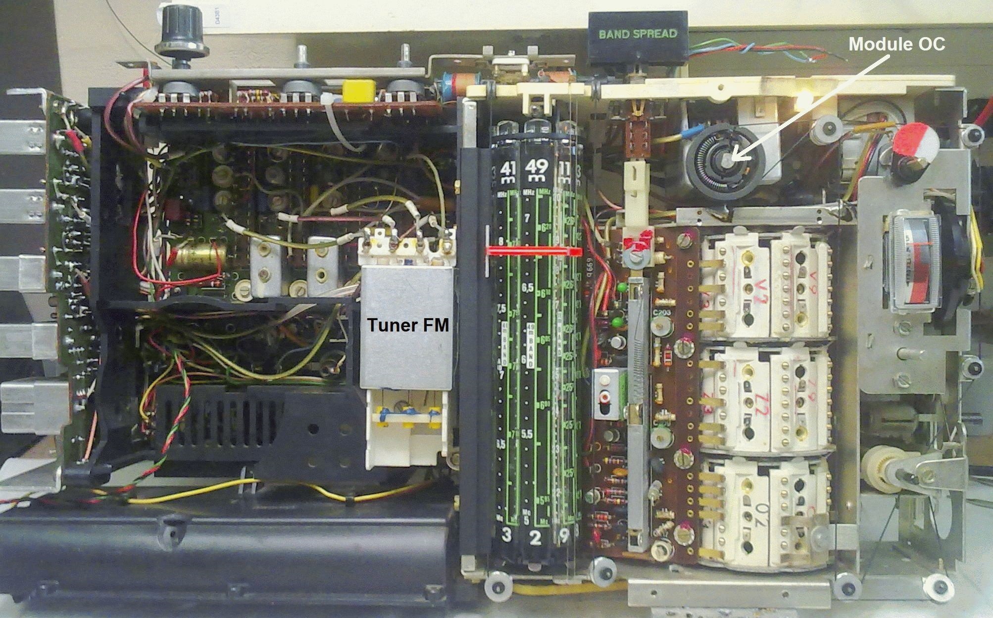

Ce qui serait bien c'est la photo ou description de la gamme du cadran avec le position des contacts du rotacteur.
| Sujet : Grundig Satellit 210 Nouveau | De Schoser Le 20-01-2022 à 20:40 cms |
Voir la photo !
Amicalement,
| Sujet : Grundig Satellit 210 Nouveau | De Jean-Pierre T Le 20-01-2022 à 22:45 sta |
Merci pour la photo, je suis sauvé..... demain après midi, je change la courroie, les ampoules,

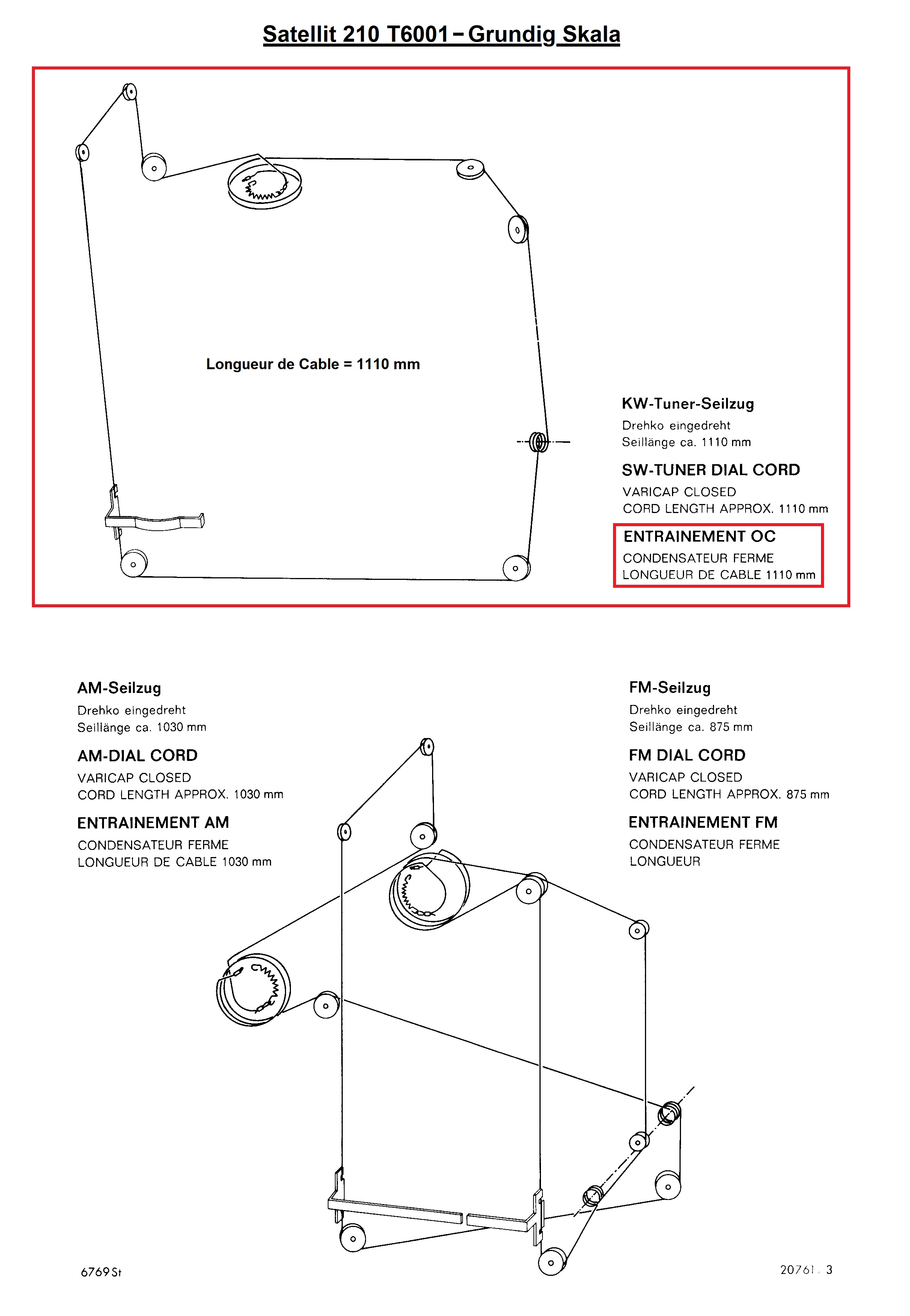

Suite.... une nouvelle panne... mécanique:
La ficelle des ondes courtes vient de lâcher....
Pas grave, j'en ai une bobine de 45m...
Mais le problème, c'est de mettre en place la nouvelle..... il faut démonter la moitié du poste pour pouvoir la faire passer par toutes les poulies....
Opération prévue demain.
Jean-Pierre T
| Sujet : Grundig Satellit 210 T6001 Nouveau | De Schoser Le 27-01-2022 à 10:55 cms |
@ Jean-Pierre T
La Fiche "Skala"
Amicalement,
| Sujet : Grundig Satellit 210 T6001 Nouveau | De Jean-Pierre T Le 27-01-2022 à 11:56 sta |
@Schoser
Merci pour la fiche... je l'avais déjà, grâce à quelqu'un d'ici, la difficulté est de pouvoir passer la ficelle sur les deux poulies du haut, même avec une ''aiguille'' ça ne passe pas...
Donc: démontage cadran AM, du cadran cylindrique du rotacteur, de la courroie, etc..
Cela aura eu au moins un avantage, c'est de me permettre de nettoyer les vestiges d'oxydation de ''coulure de pile''.
Jean-Pierre T
| Sujet : Grundig Satellit 210 T6001 Nouveau | De Jean-Pierre T Le 29-01-2022 à 01:26 sta |
Ben ce n'est pas gagné, même en respectant la longueur de la ficelle, ça ne marche pas
Si quelqu'un l'a déjà fait et a une astuce, je suis preneur.
Amicalement
Jean-Pierre T
| Sujet : Grundig Satellit 210 T6001 Nouveau | De Schoser Le 29-01-2022 à 12:13 cms |
@ Jean-Pierre T
Voir la Fiche
Pas simple, mais cela fonctionne !
Amicalement,
| Sujet : Grundig Satellit 210 T6001 Nouveau | De Jean-Pierre T Le 29-01-2022 à 12:25 sta |
La fiche je l'ai lue.. avec la longueur du fil...... facile me dis je...
Le soucis c'est que une fois mise en place, suivant le nombre de tours sur le tambour, soit elle est trop longue...ou trop courte si je rajoute un tour de plus...
Jean-Pierre T
| Sujet : Grundig Satellit 210 T6001 Nouveau | De Jean-Pierre T Le 29-01-2022 à 17:33 sta |

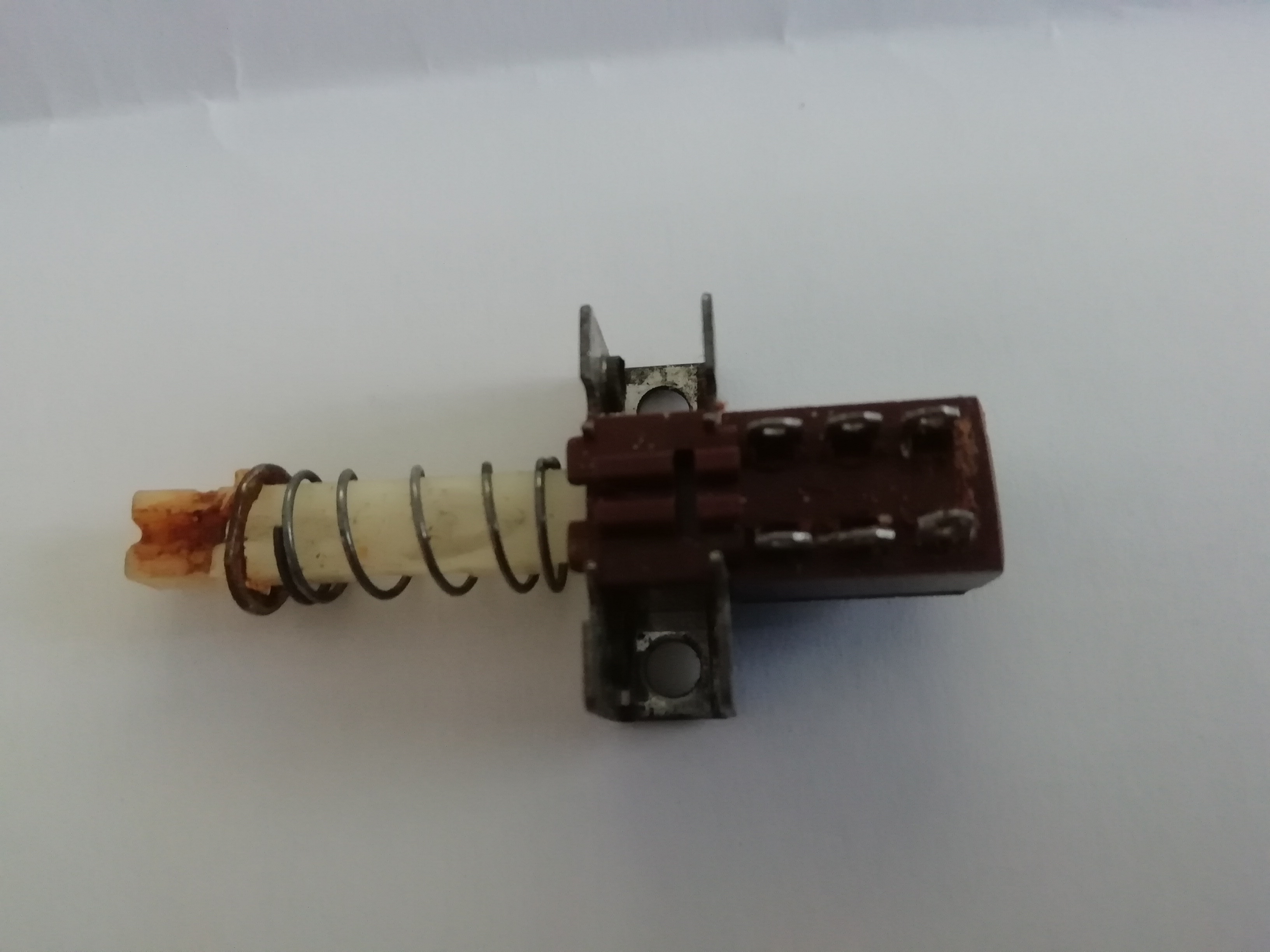

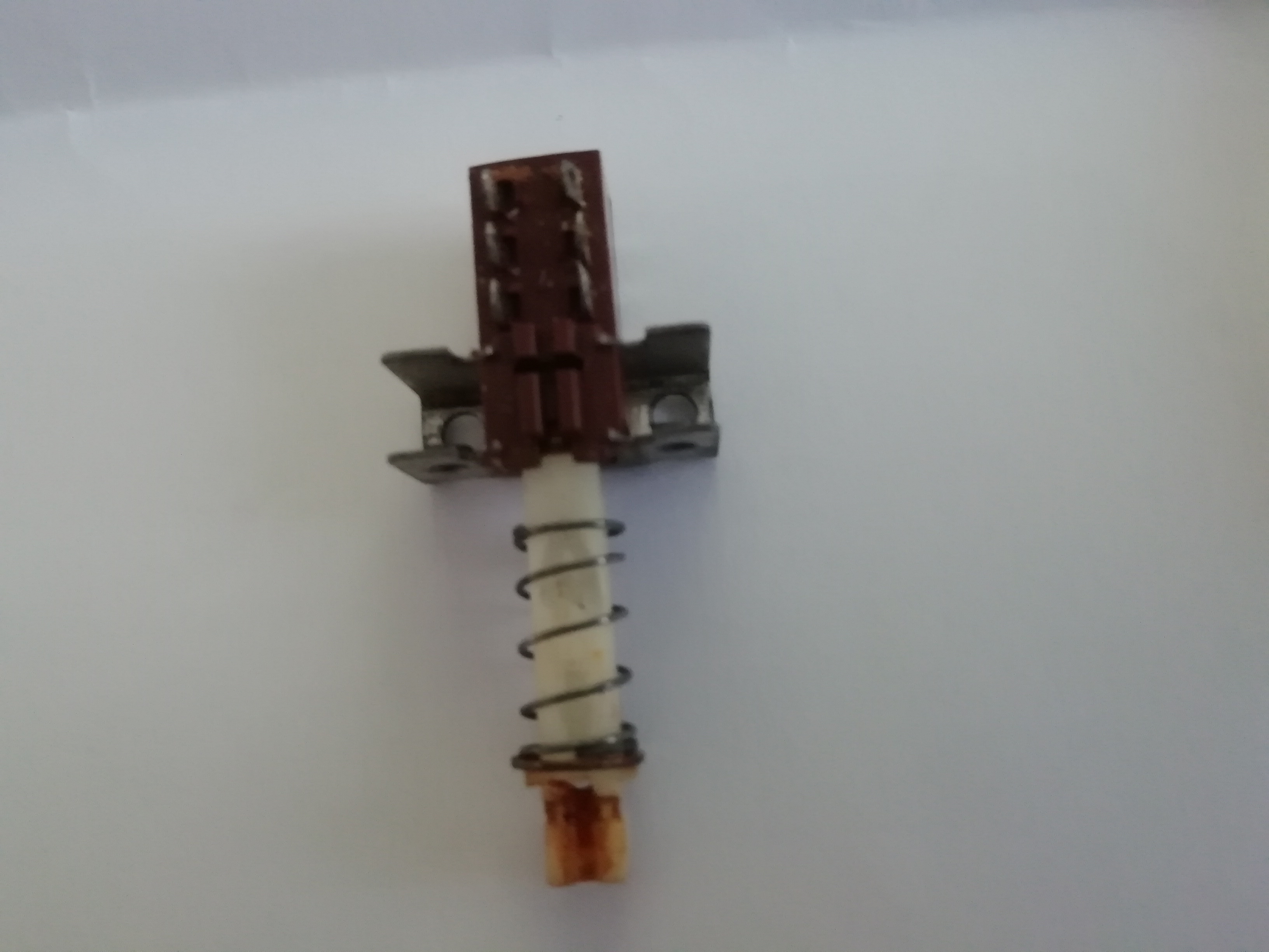

Suite.. la ficelle attendra... je me suis penché sur un autre problème: la fonction étalement de gamme ne fonctionne pas bien, en cause son interrupteur.... pas la partie électrique qui ne sert à rien mais la partie mécanique qui commande une grande tirette.
Il manque des pièces sur le commutateur: ressort et fixation.
Quelqu'un aurait il ce genre de pièce de marque Préh?
Me faire signe en MP
