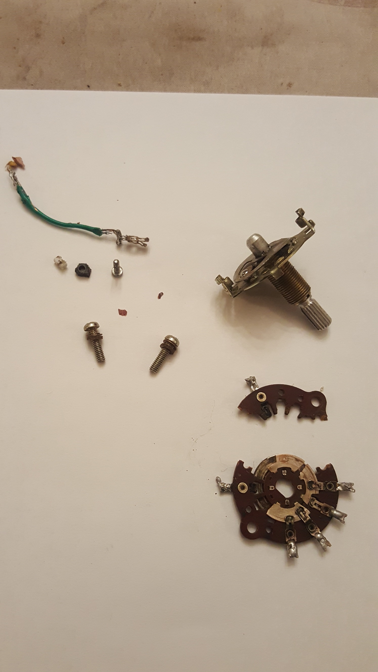

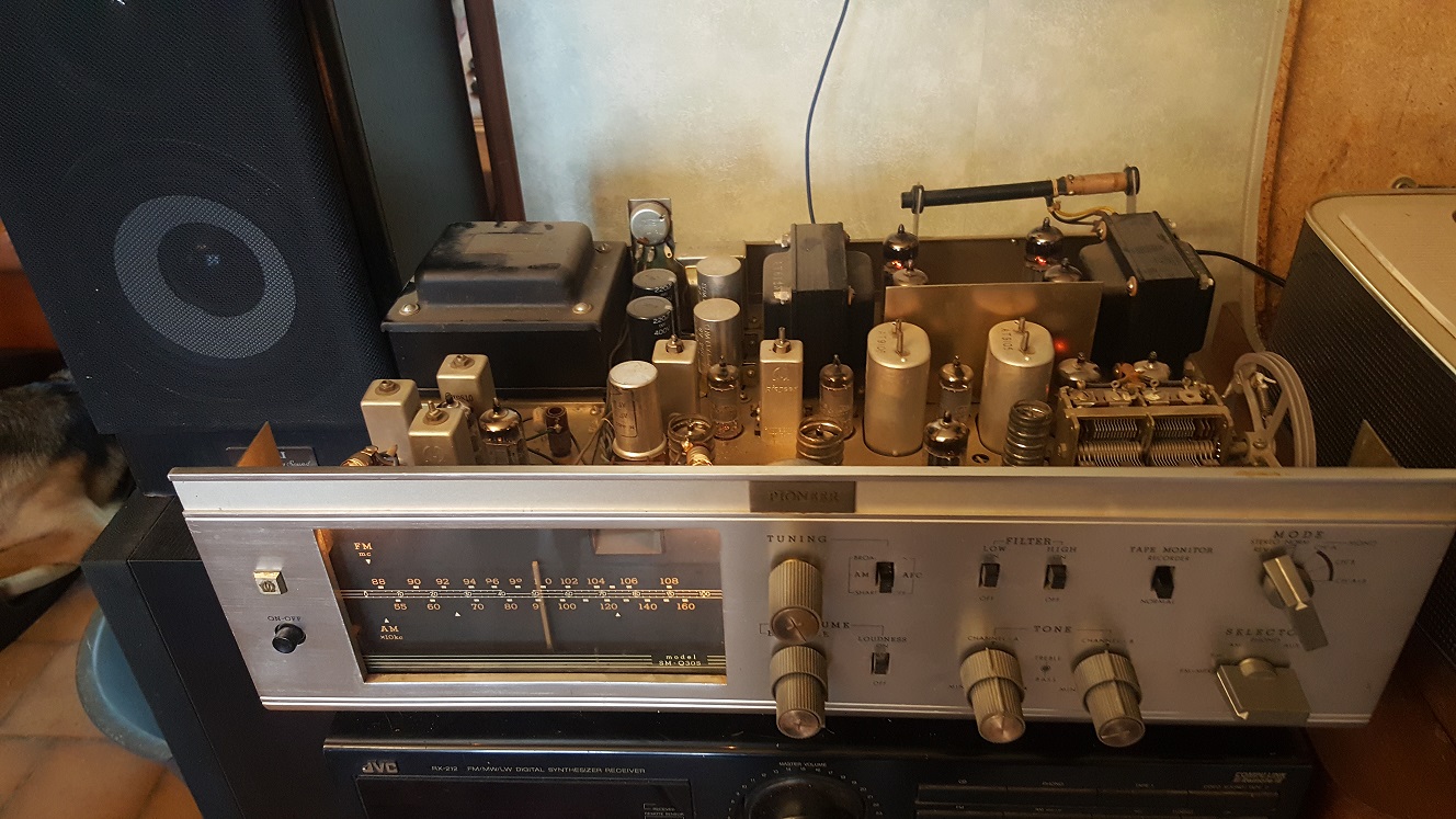

bonjour tous le monde
en surfant sur le site j'ai vue que des personnes avaient dans leurs stocks
des galettes bakelites (pas des rois ) javascript:insmi(' ','');
si vous pourriez me dépanner
je recherche pour mon ampli pioneer SM-Q305

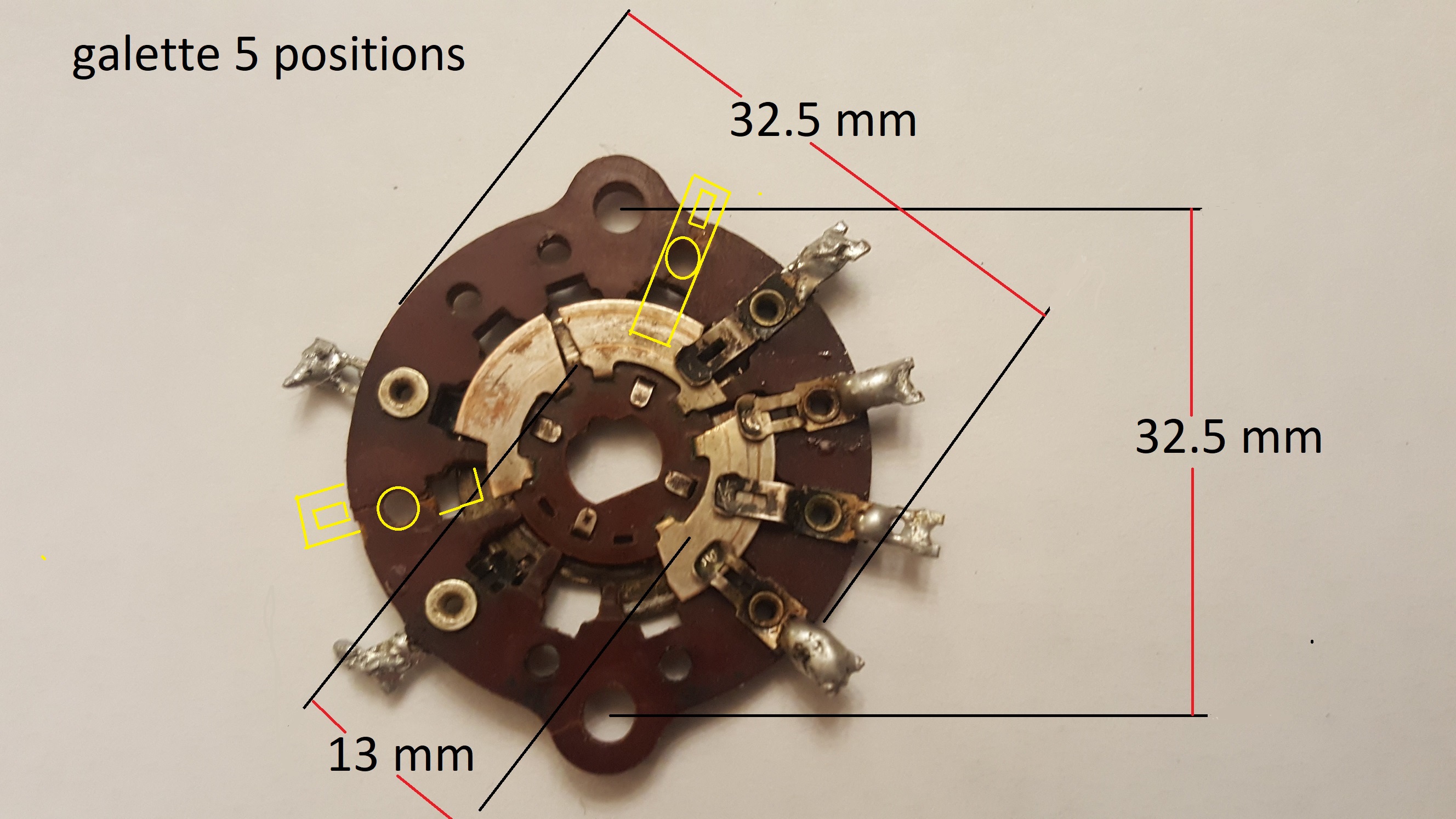

un selecteur 5 positions ou une galette aux dimentions la photos ci-joint
Patrick
| Sujet : selecteur pour pioneer SM-Q305 Nouveau | De F6FLC Le 18-12-2021 à 17:02 sta |
ce n'est pas un sélecteur standard, il a des secteurs de contacts particuliers, forme et angles
j'ai peur qu'il faille celui d'origine

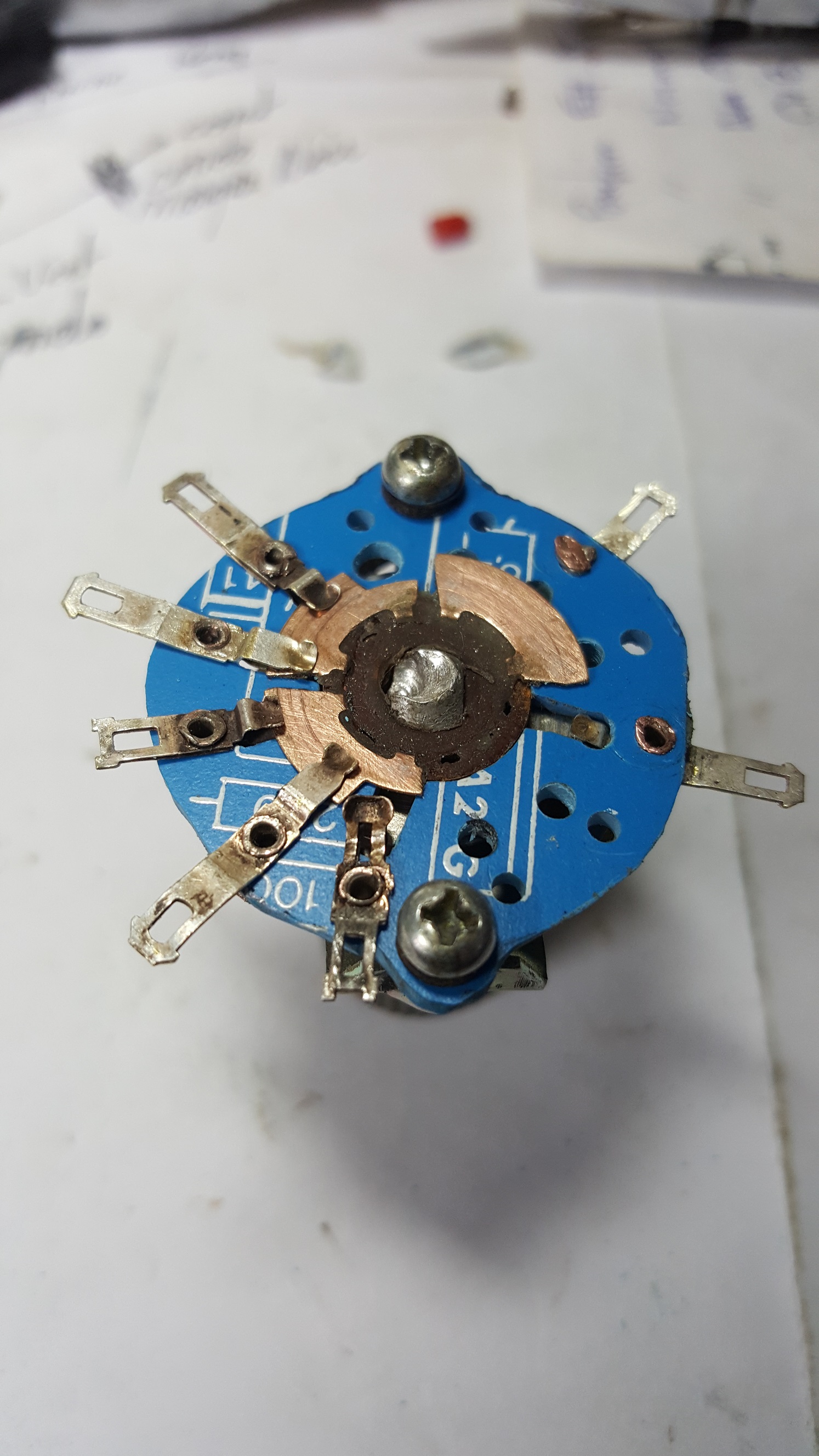

| Sujet : selecteur pour pioneer SM-Q305 Nouveau | De patrick41 Le 18-12-2021 à 17:34 sta |
bonjour Michel
j'ai regardé un peu partout imposible de trouver
j'ai refait la partie exterieur en bakelite il me manque des cosses plus rivets
ou trouver une partie exterieur que je pourrai modifier
Patrick

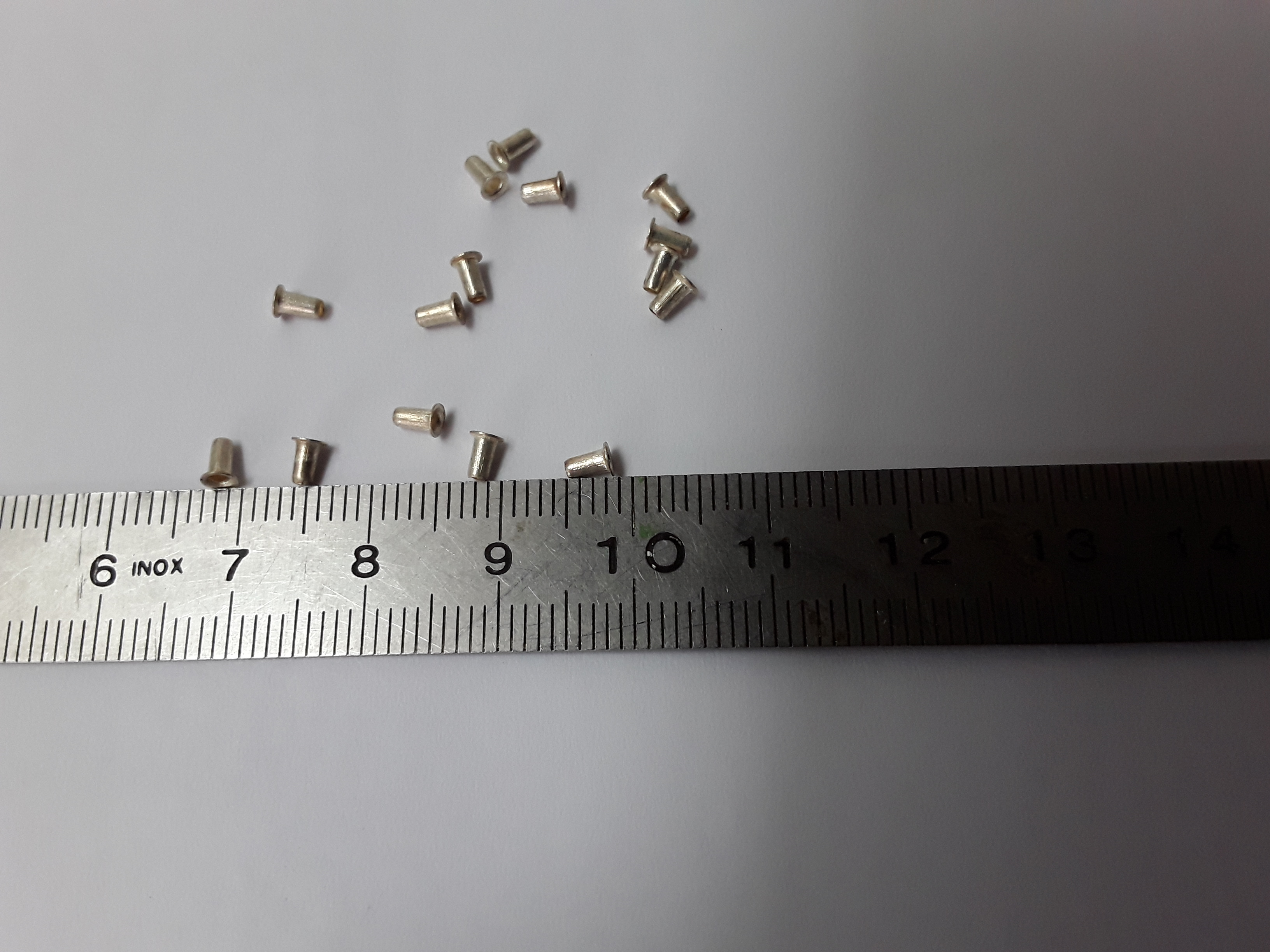

| Sujet : selecteur pour pioneer SM-Q305 Nouveau | De papiluc Le 20-12-2021 à 11:53 sta |
Vous avez les dimensions des rivets ?
Salutations Papiluc
| Sujet : selecteur pour pioneer SM-Q305 Nouveau | De patrick41 Le 20-12-2021 à 23:26 sta |
bonsoir Papiluc
diamètre 1.7mm x3 mm
Patrick
| Sujet : selecteur pour pioneer SM-Q305 Nouveau | De papiluc Le 21-12-2021 à 08:35 sta |
J'en ai sous la main des diamètre 2,2 mm ,j'en ai d'autres je regarde et vous tiends au courant
Salutations Papiluc

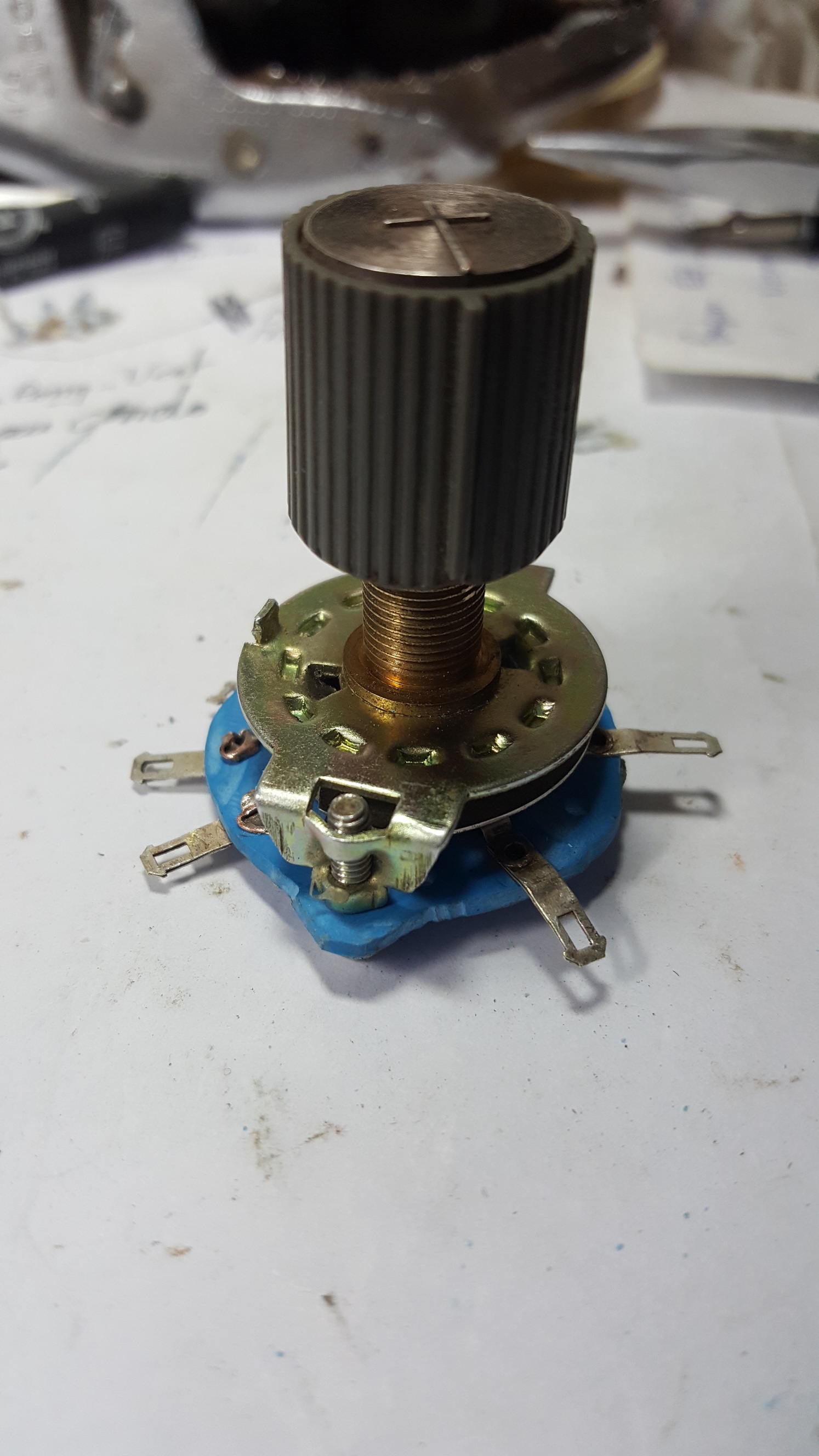

| Sujet : selecteur pour pioneer SM-Q305 Nouveau | De papiluc Le 26-12-2021 à 10:59 sta |
Avec un peu de retard ,voilà ce que je peux vous proposer ,les dimensions correspondent
Salutations Papiluc

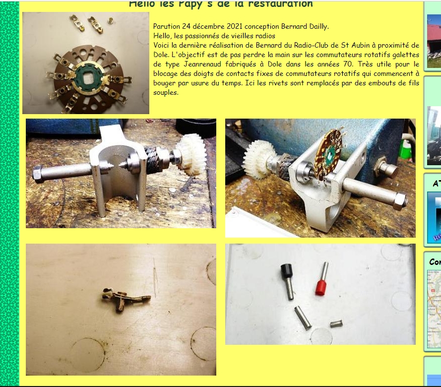

| Sujet : selecteur pour pioneer SM-Q305 Nouveau | De bocq18 Le 26-12-2021 à 12:00 sta |
Sur le site ami ''forum doctsf il y a dans la rubrique technique ''astuce pour réparer un commutateur rotatif''
https://forum.retrotechni…
bon dépannage

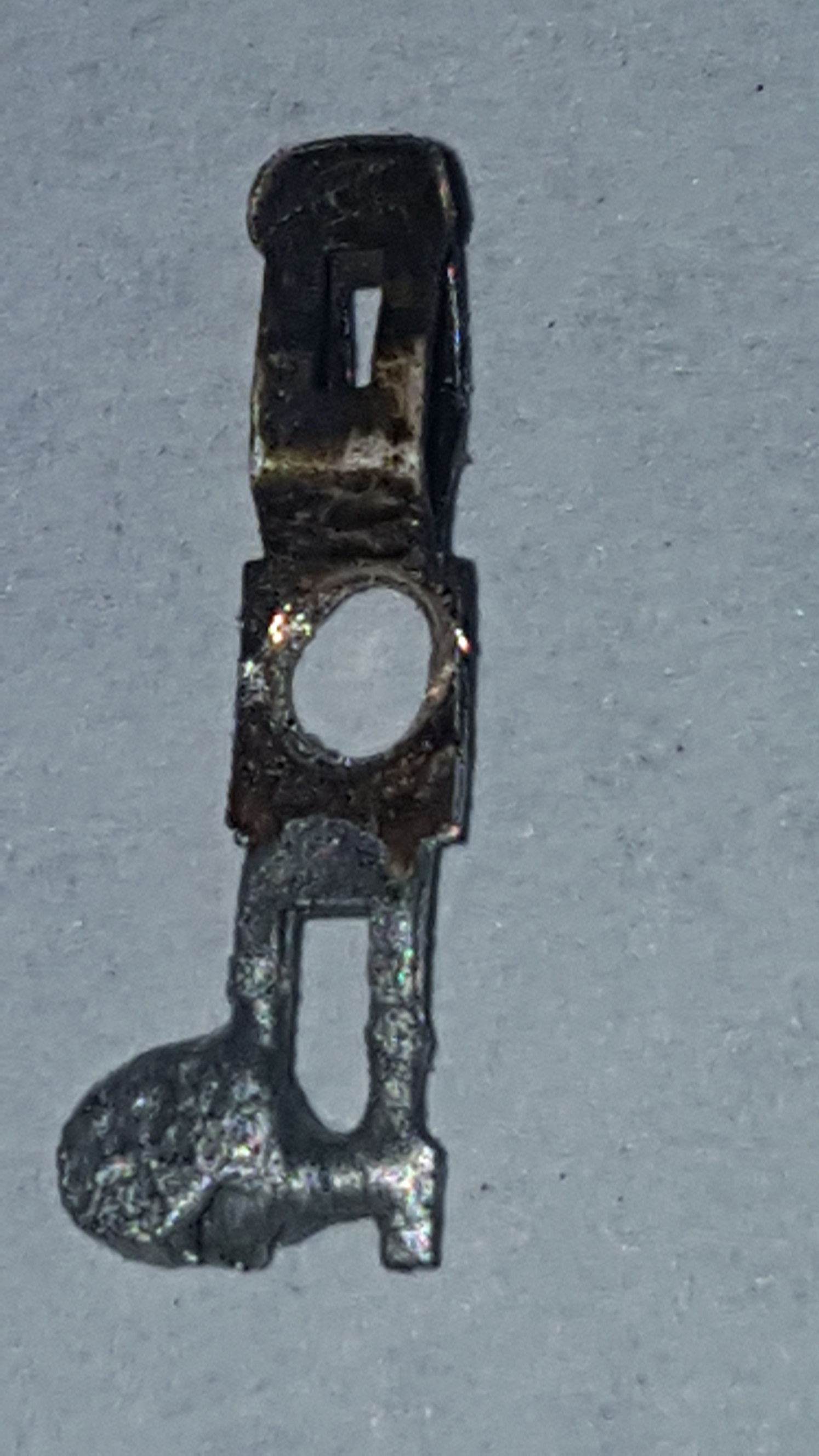

| Sujet : selecteur pour pioneer SM-Q305 Nouveau | De patrick41 Le 26-12-2021 à 19:27 sta |
bonsoir Michel Papiluc F6FLC
je te remercie Michel pour le site
je connais grace a bernard_39 mon problème est resolu
il ma envoyé quelques galettes pour récupérer les cosses
et son astuce a fonctionné il m'a fallu me reprendre à plusieurs fois mais c'est reparti
merci encore pour votre aide est conseil
Patrick

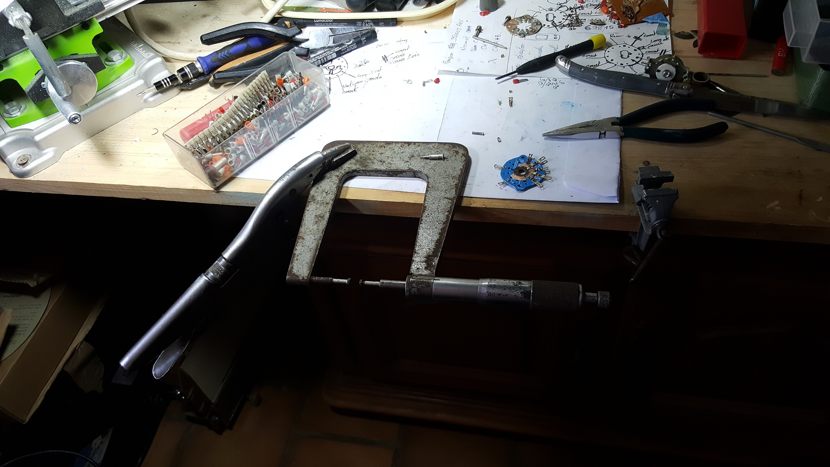

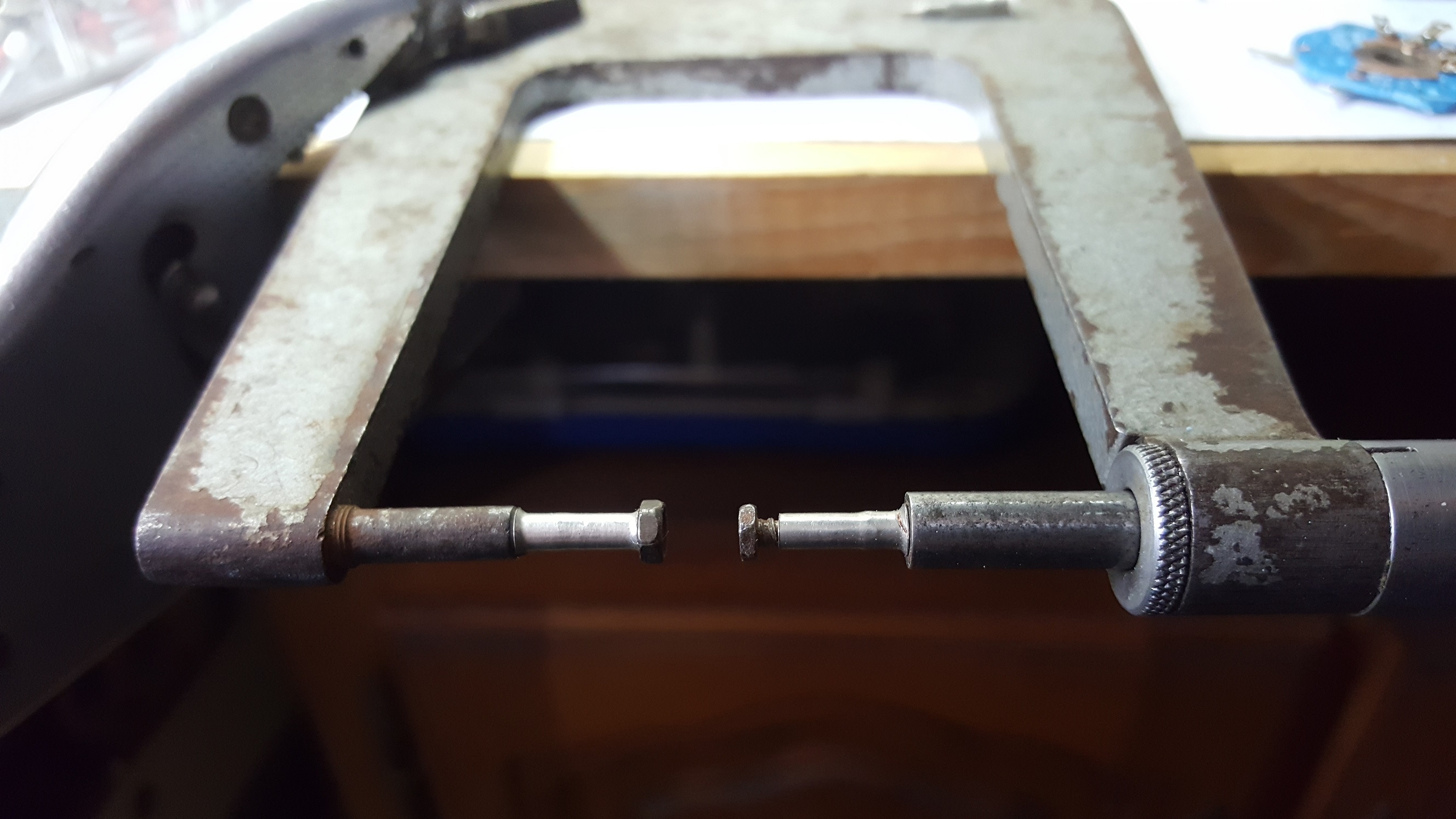

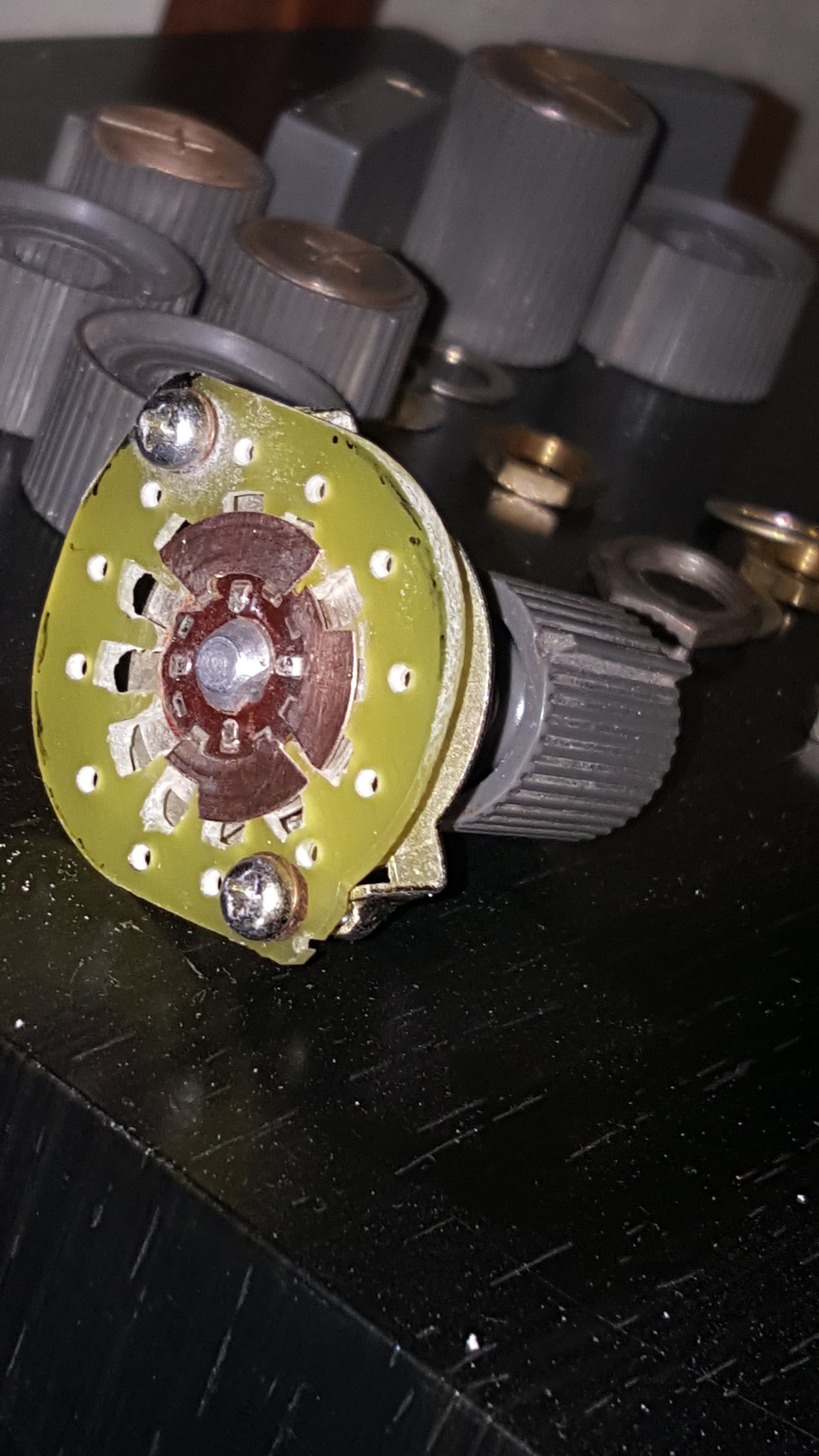

| Sujet : selecteur pour pioneer SM-Q305 Nouveau | De patrick41 Le 26-12-2021 à 19:32 sta |
une autre astuce pour riveter les cosses
un palmer des cosses pour fils souple et deux vis tête H
| Sujet : selecteur pour pioneer SM-Q305 Nouveau | De BRT95 Le 26-12-2021 à 21:24 sta |
Bonsoir et bon Noel,
Une copie d'écran sur le site du REF39 pour la réparation des galettes.
