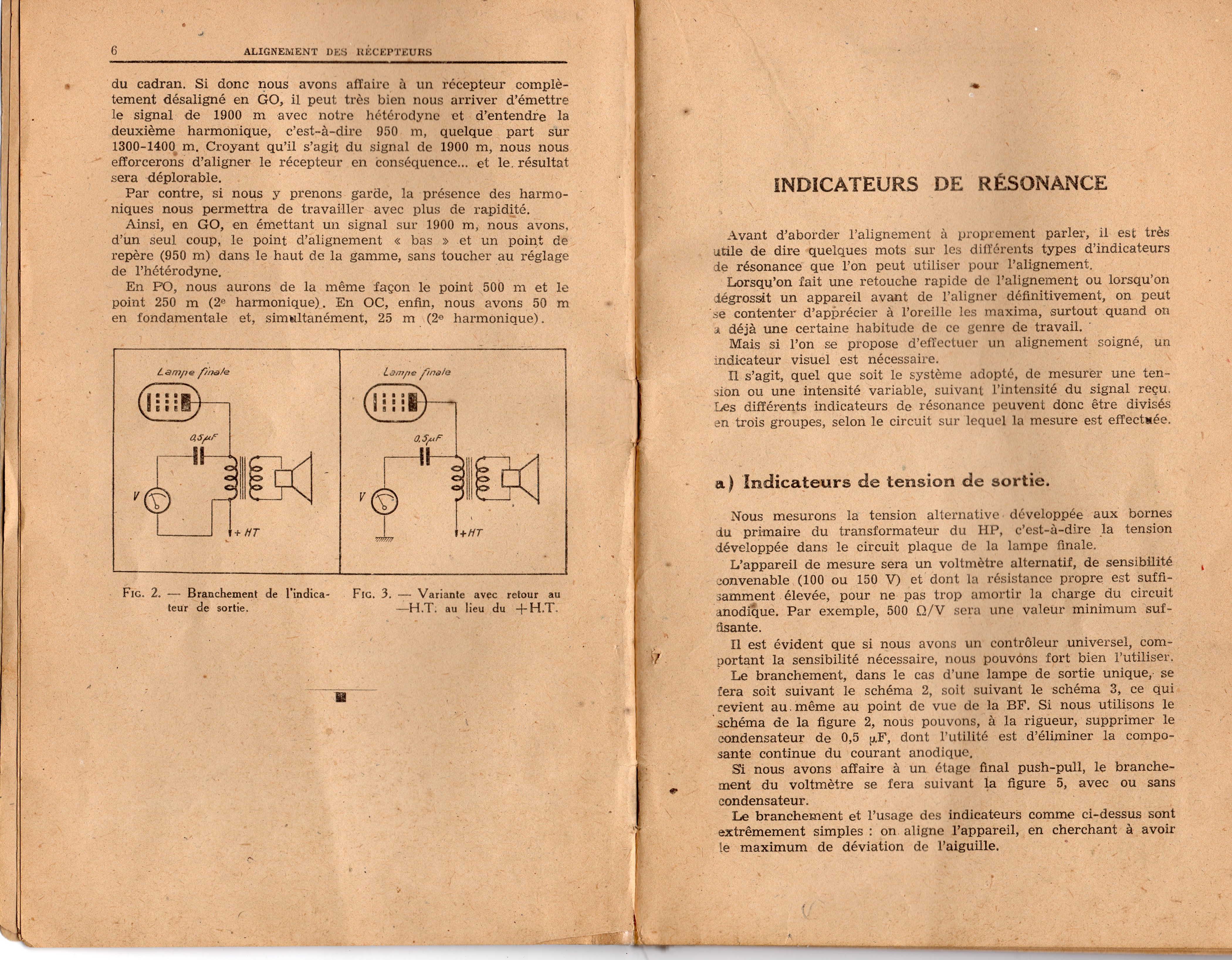

| Sujet : instructions d'alignement Oceanic Surcouf Nouveau | De provence Le 15-12-2021 à 13:33 sta |

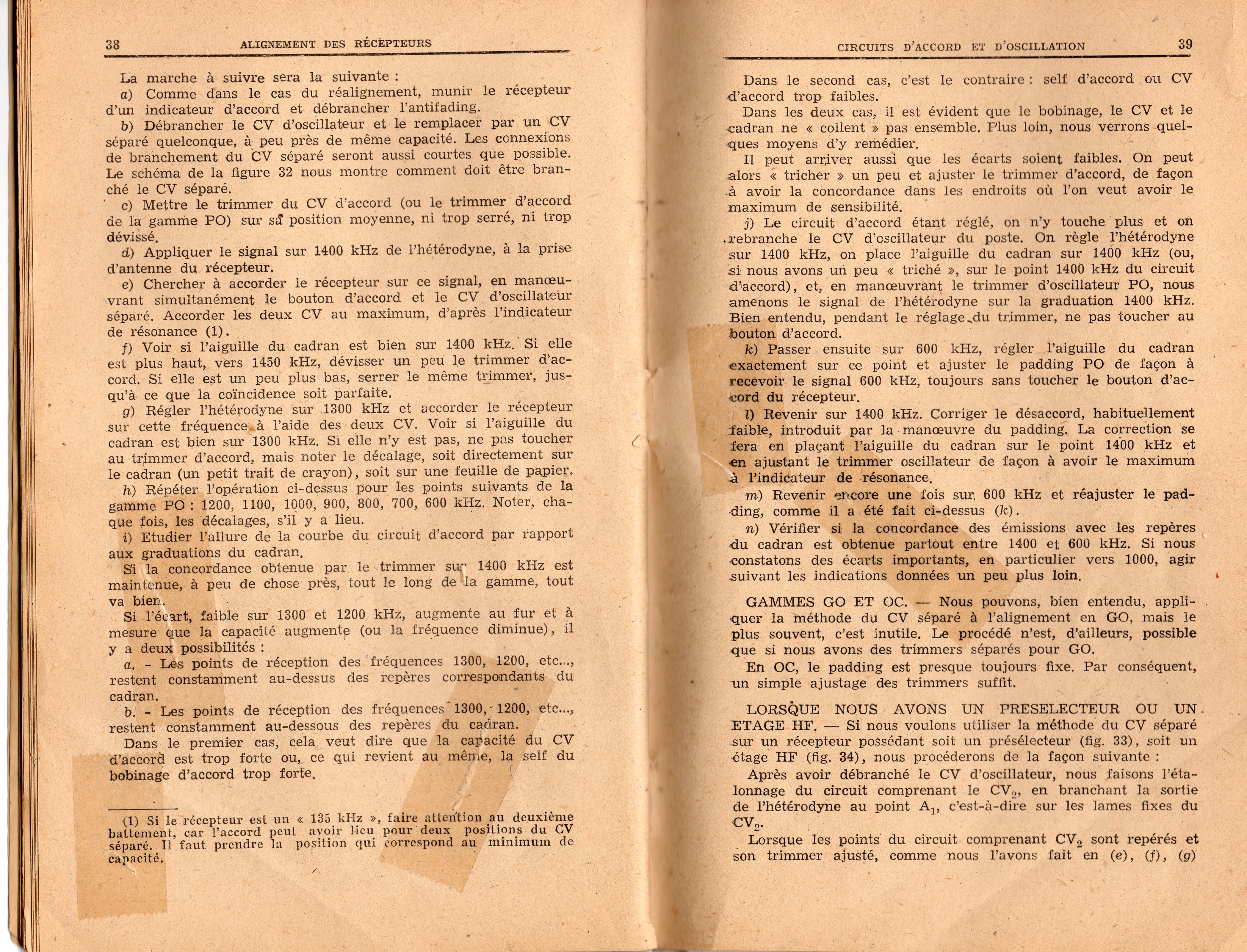

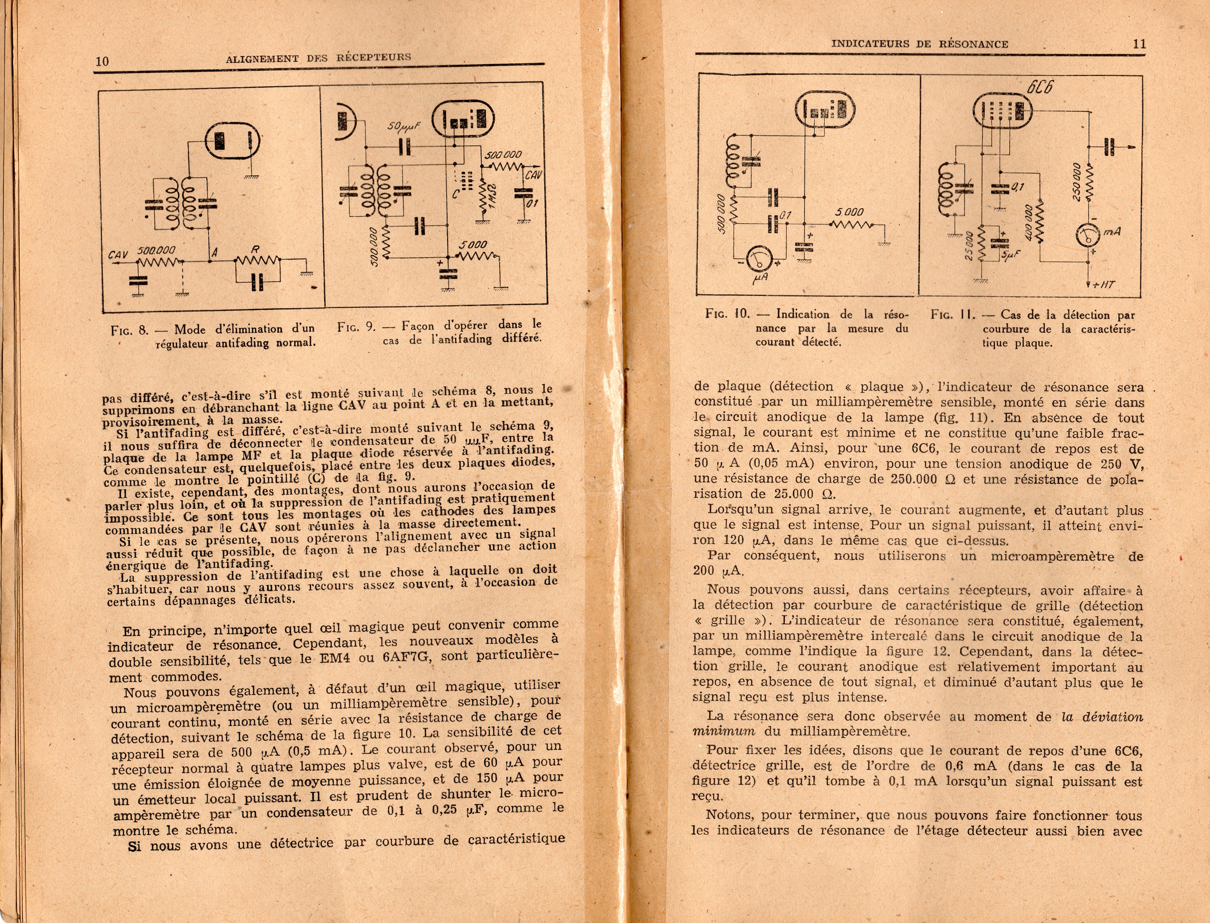

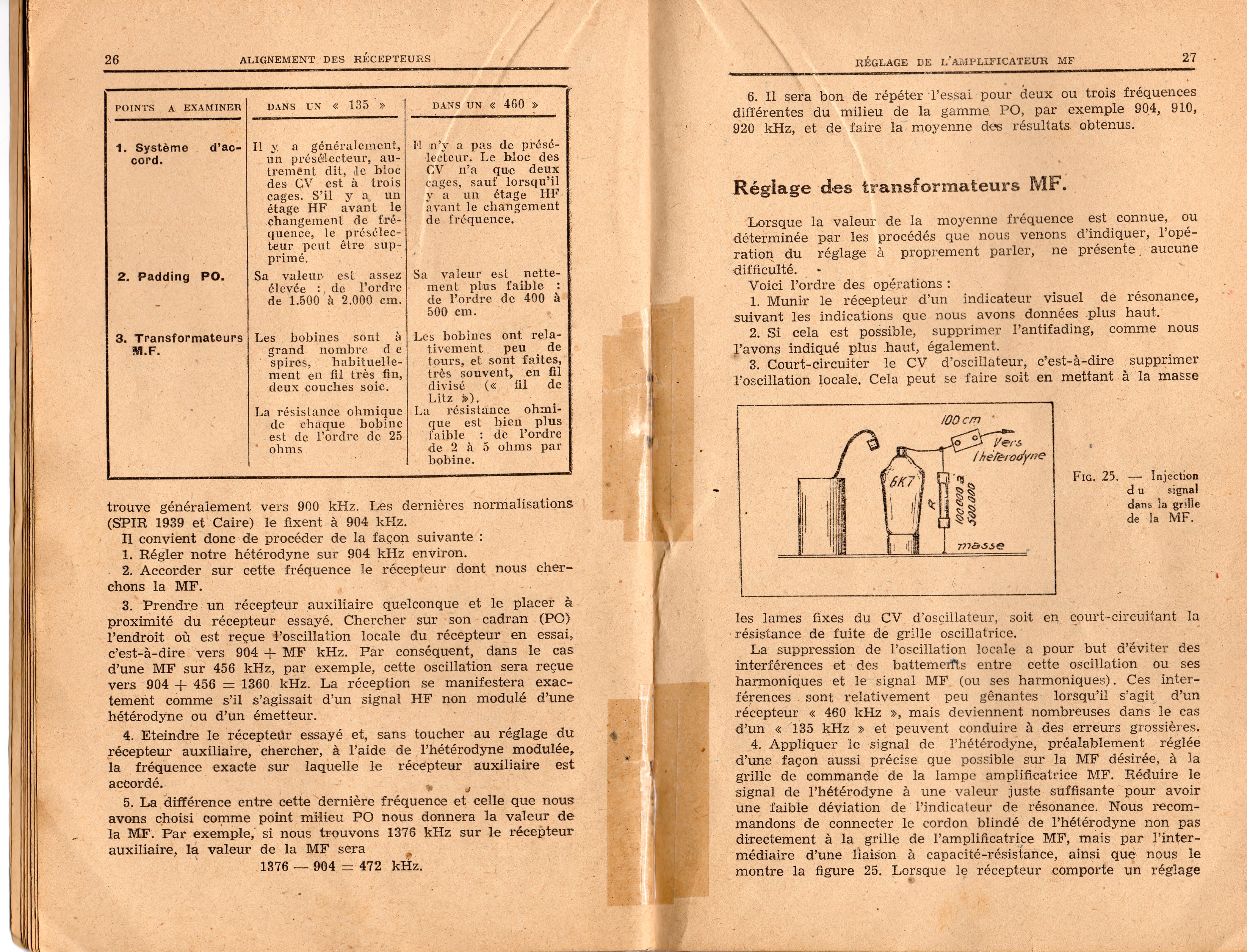

j'ai ce petit livre si cella t’intéresse
je poste les autres pages >>>>>>>>>>>>>

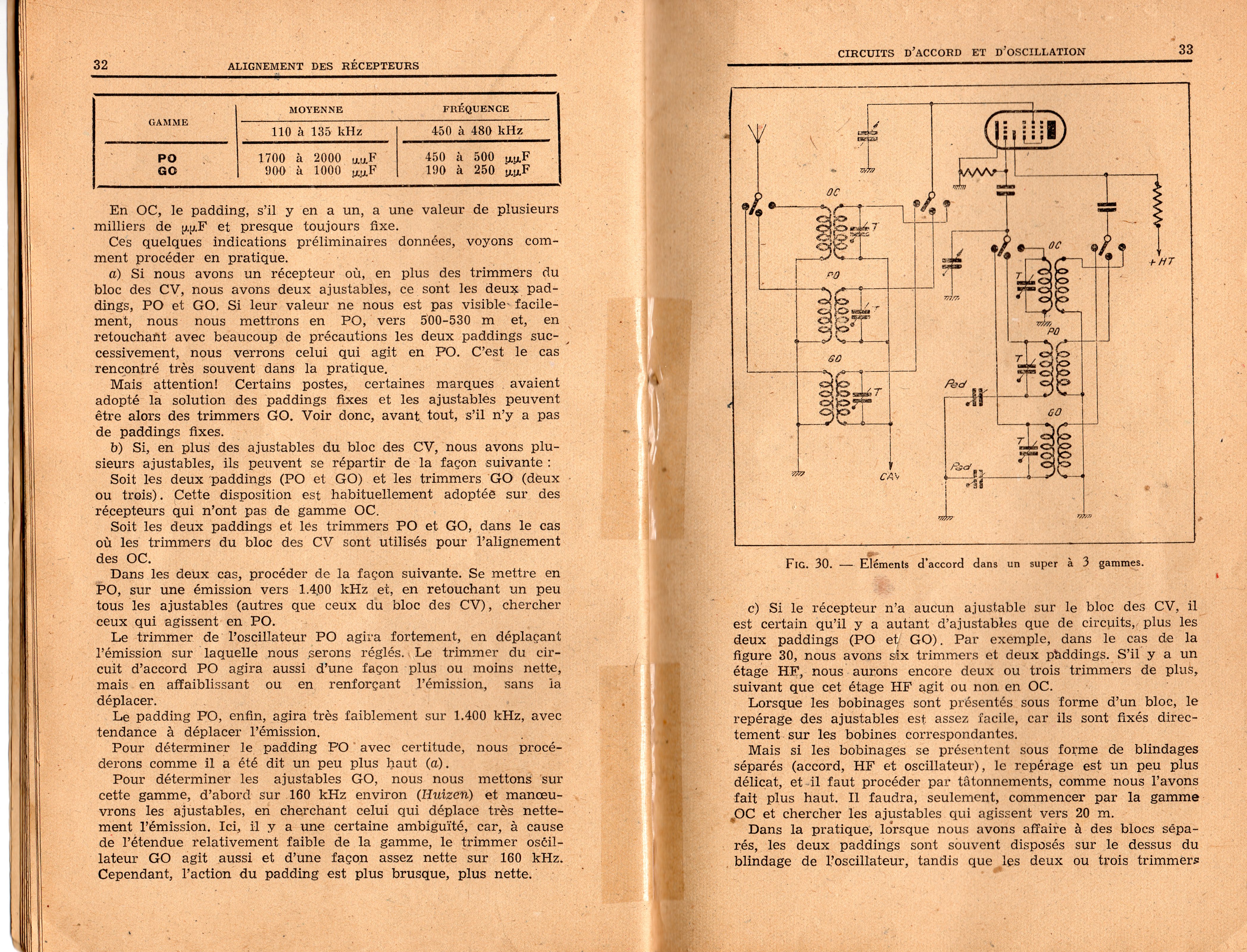

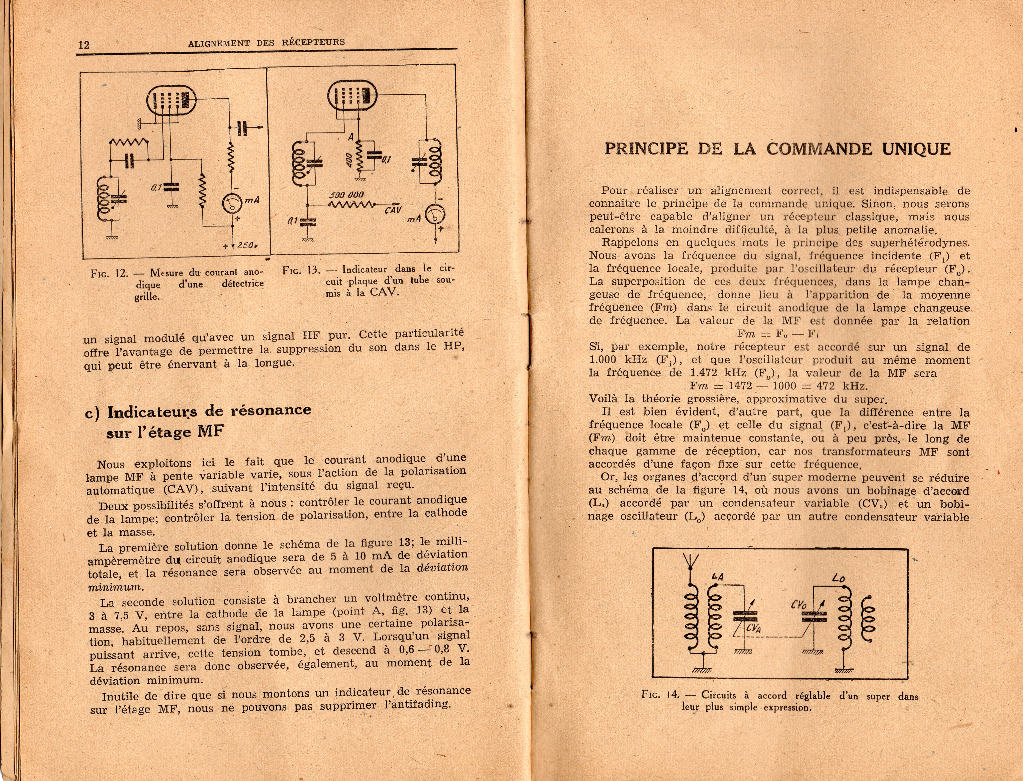

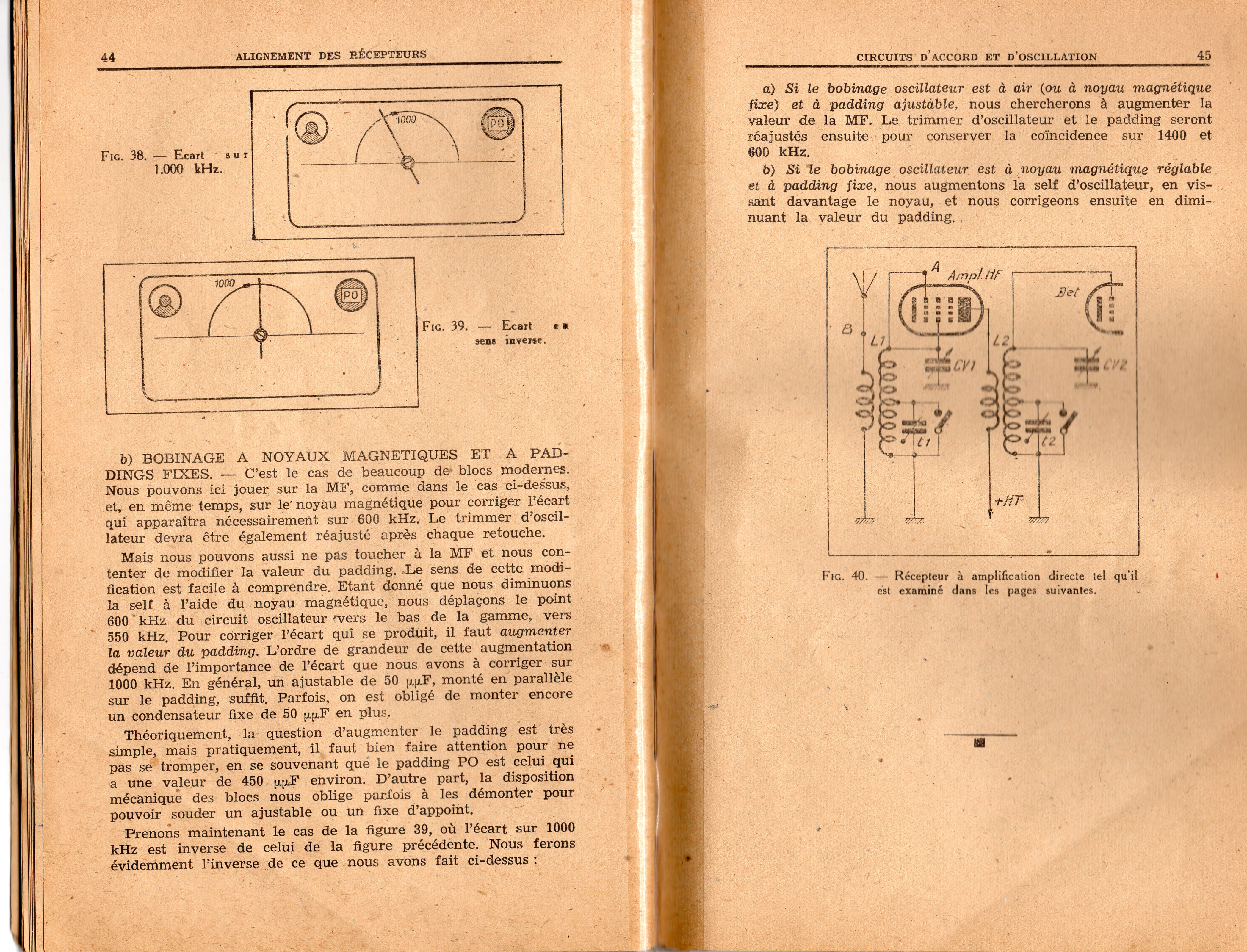

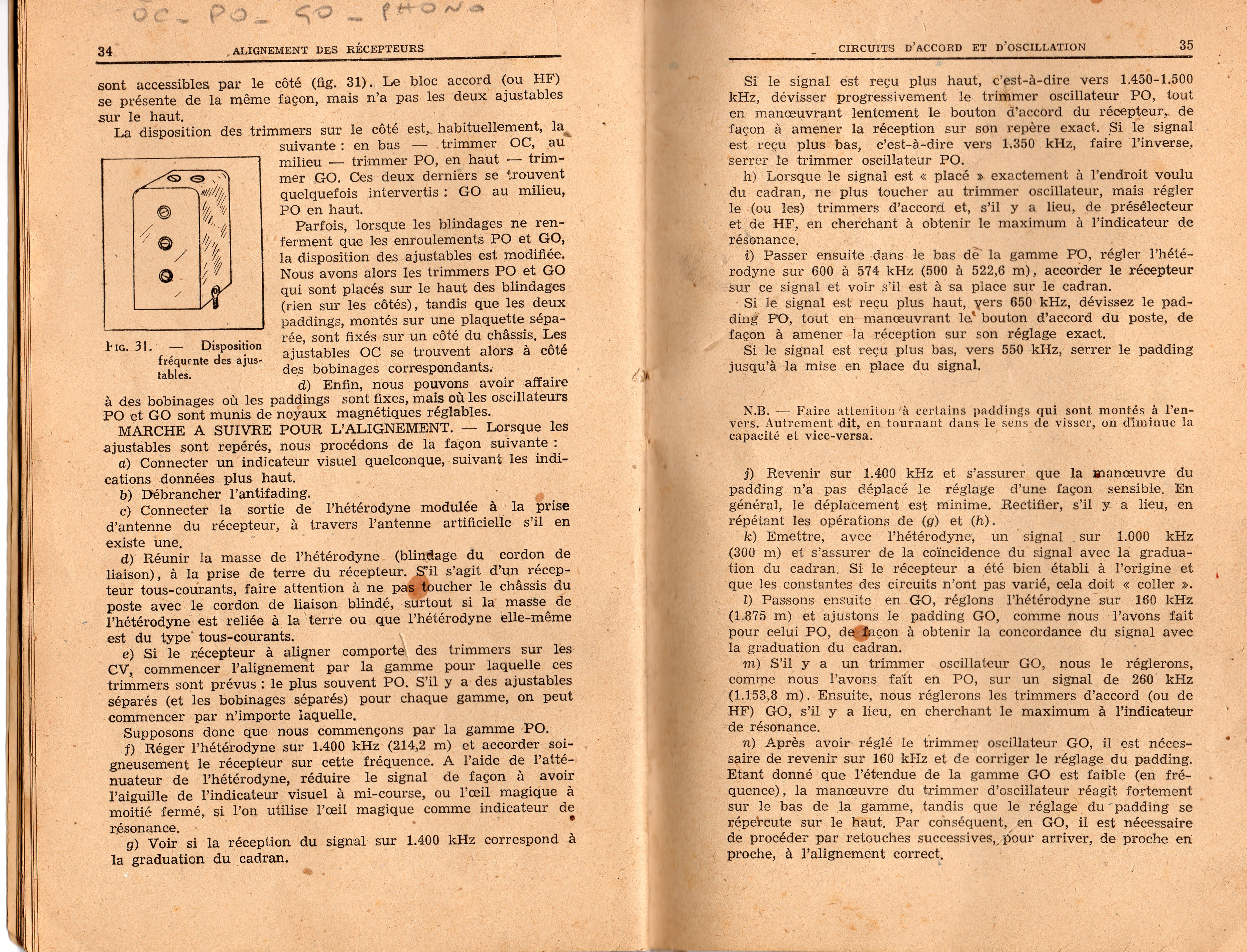

re
suite et fin, y a deux fois le 620

| Sujet : instructions d'alignement Oceanic Surcouf Nouveau | De martin_calva Le 16-12-2021 à 10:44 sta |
Provence,
Merci pour ce petit livre qui explique clairement les principes de l'alignement.
STP - quel est le titre et l'auteur du bouquin ?
| Sujet : instructions d'alignement Oceanic Surcouf Nouveau | De provence Le 16-12-2021 à 10:50 sta |
re
W . Sorokine ,
Alignement des Récepteurs
dans société des éditions radio
