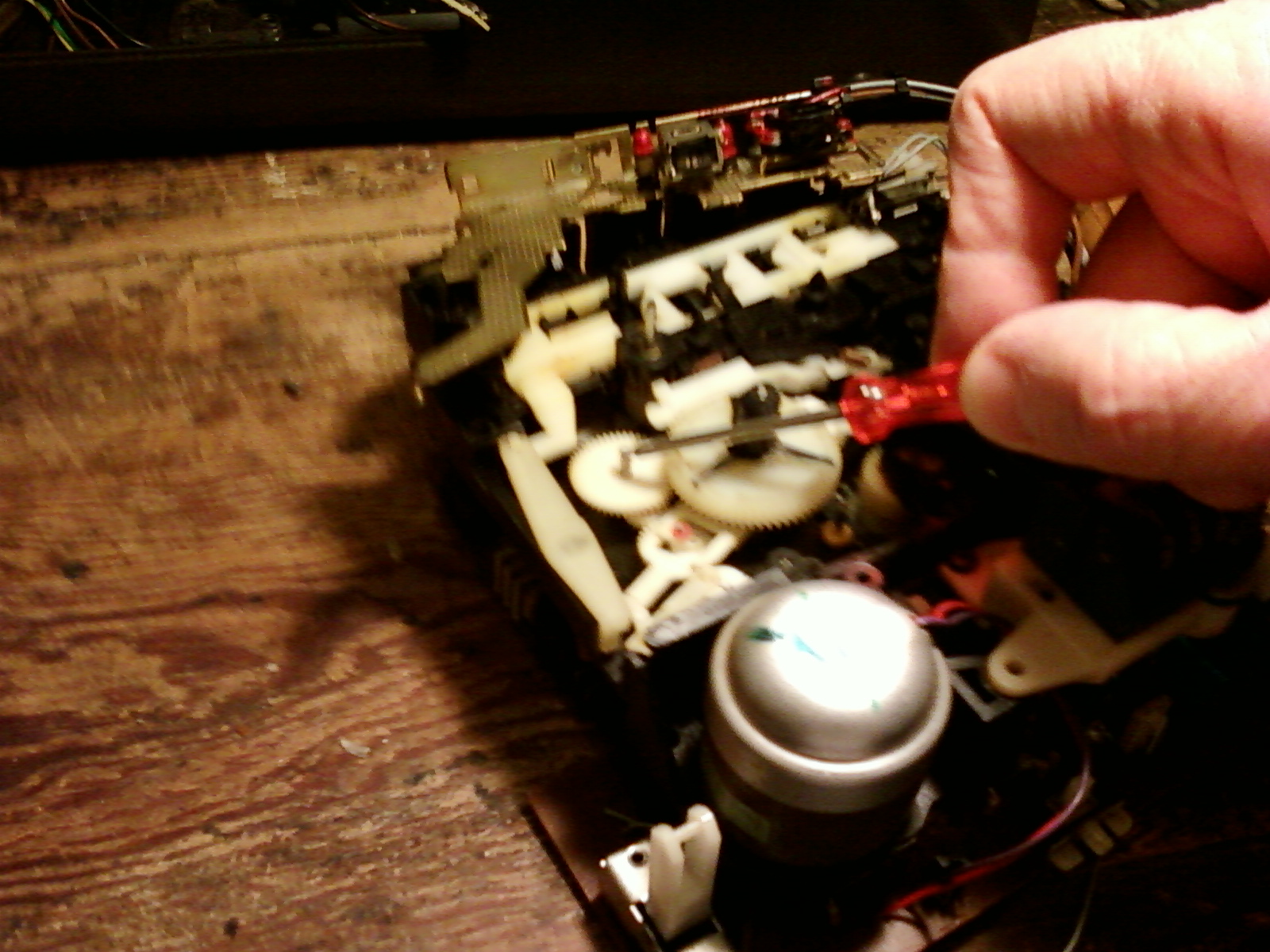

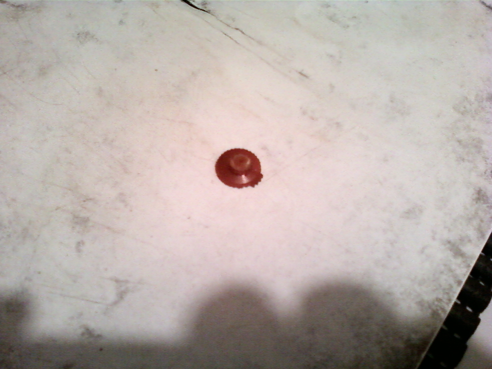

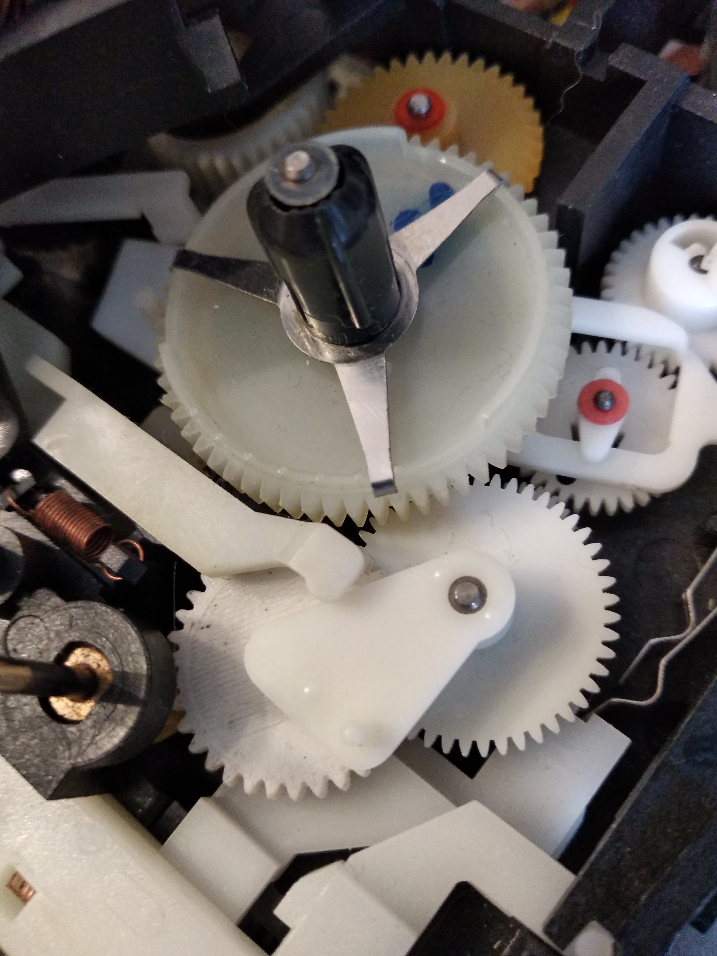

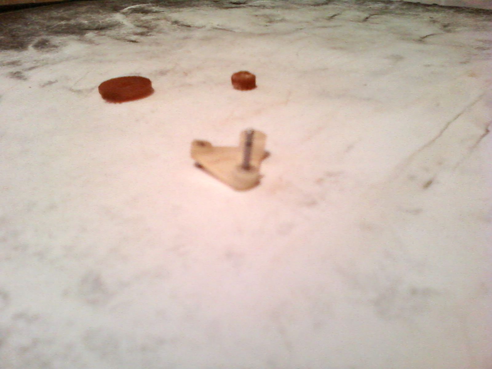

| Sujet : Radio cassette Philips AR 774 Nouveau | De skylab999 Le 11-12-2021 à 17:12 sta |
Bonsoir bombarde
je m'excuse de ce retard pour
vous répondre j'ai du m'absenter
voila les photos que j'ai pu prendre
excusez la qualité mais j'était tout seul
Bonne fin de journée et à très bientôt
Richard

| Sujet : Radio cassette Philips AR 774 Nouveau | De Bombarde Le 11-12-2021 à 18:20 sta |
Pour le pignon AIE AIE ......Difficile à faire. Nbre de dents, diamètre ext etc.....
Essayer de voir sur la baie ......

| Sujet : Radio cassette Philips AR 774 Nouveau | De bozec Le 11-12-2021 à 18:51 sta |
| Sujet : Radio cassette Philips AR 774 Nouveau | De skylab999 Le 11-12-2021 à 23:39 sta |
Ah
j'ai complêtement oublié
pignon inférieur : Ø 18mm
pignon supérieur Ø 7mm
Ø axe : 1.5mm
| Sujet : Radio cassette Philips AR 774 Nouveau | De skylab999 Le 11-12-2021 à 23:40 sta |
Quand au nombre de dents il n'y en a presque plus

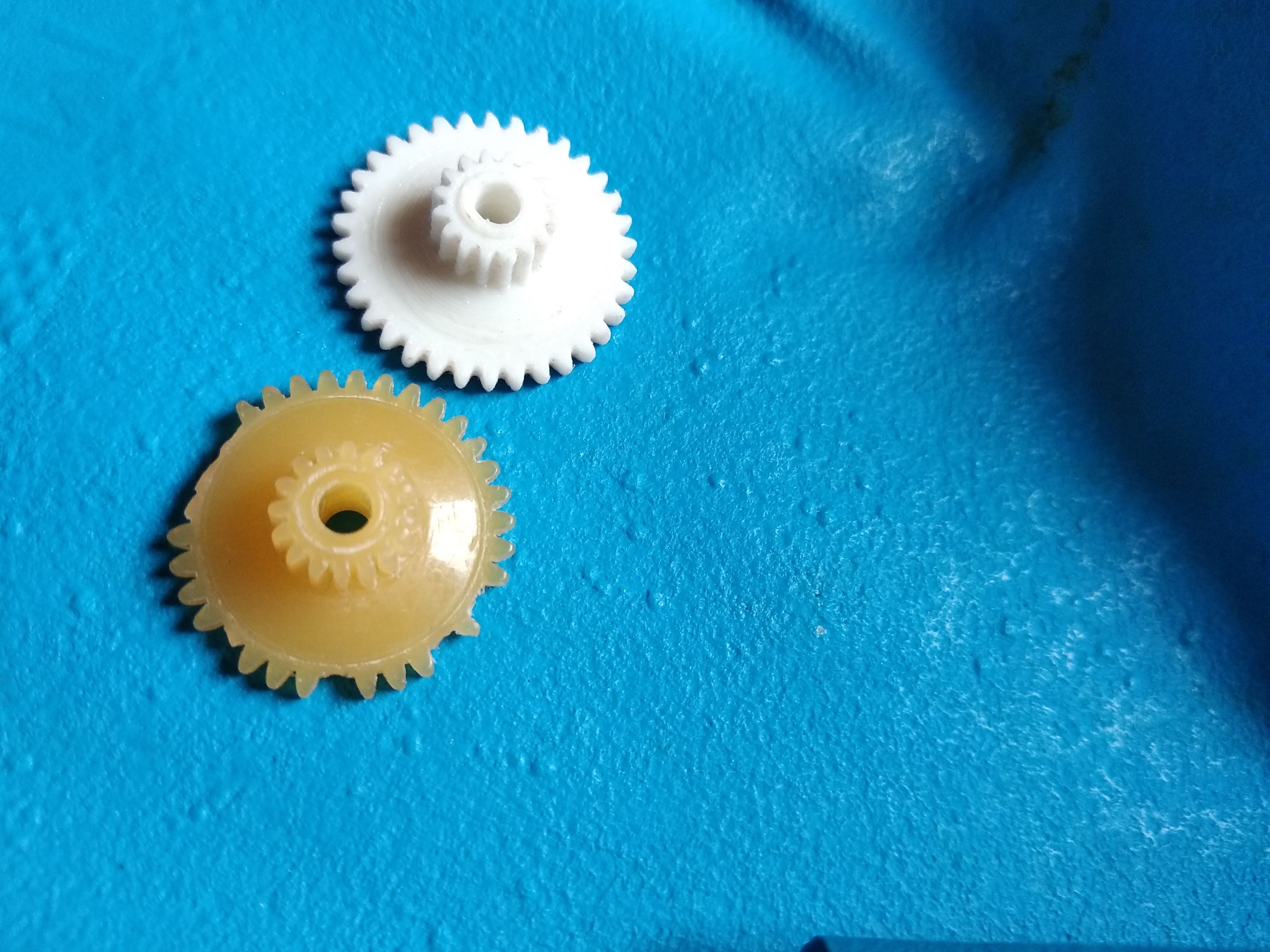

| Sujet : Radio cassette Philips AR 774 Nouveau | De pat45 Le 12-12-2021 à 09:21 sta |
18 mm et 7 mm ? (34 et 16 dents ?) ... ça me rappelle un problème identique que j'ai eu sur un vieux K7 Philips. Moi j'ai opté pour l'impression 3D avec reprise manuelle pour éliminer les bavures au niveau des dents, avec un morceau d'abrasif fin plié en deux (ça va tout seul et ça prend 2 minutes) .
Alors si le coeur vous en dit ... je joins le fichier STL pour tranchage et impression par vos soins ou ceux d'une bonne âme, 'Paul' (que je salue au passage) sur ce forum par exemple ...
!! Attention, votre diamètre semble plus petit ?? à vérifier ou en tenir compte au niveau du fichier STL ... qui contient déjà un pré-perçage à 2 ou 2,5 mm (je ne me souviens plus très bien !)
