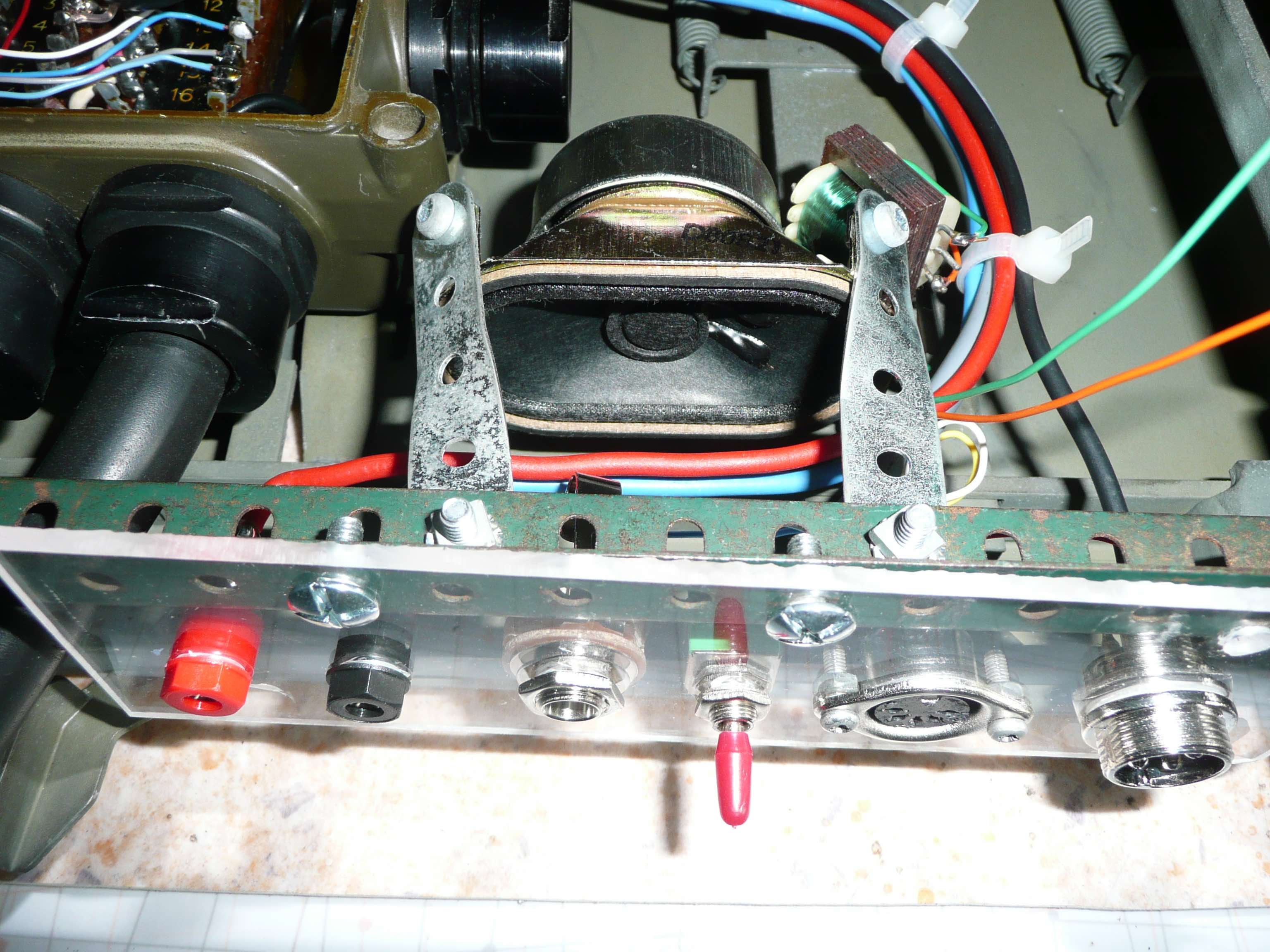

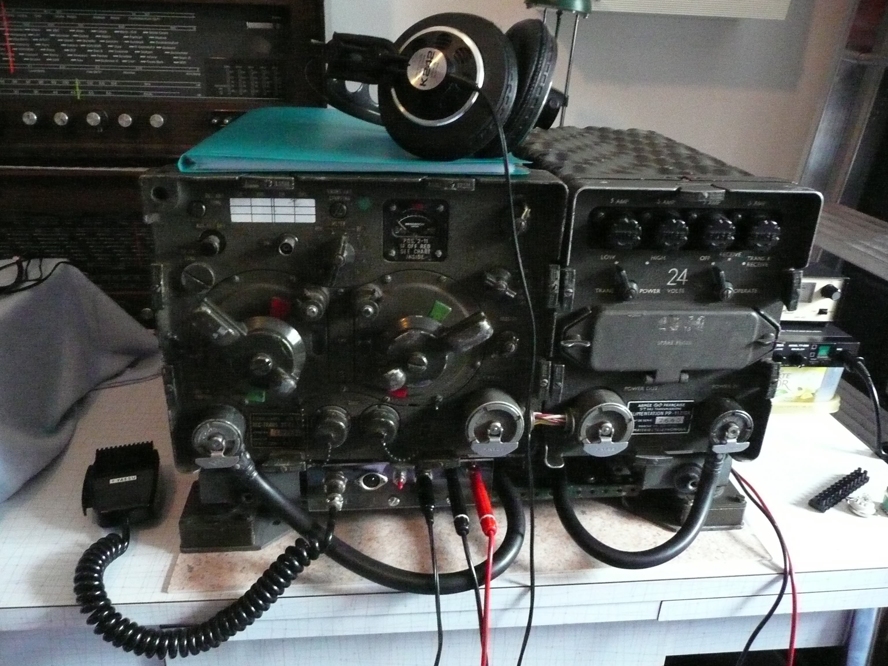

Il y a quelques années, j'ai remis en route un vieux poste militaire RT66 (FM - 16W - 20/27 Mhz) . Je n'avais pas les accessoires ni les modèles de connecteurs appropriés, alors j'ai récupéré sur le 'mounting' (support mécanique servant aussi de liaison électrique entre les modules ) les signaux utiles, et bricolé une petite façade avec un petit HP et des connecteurs plus actuels ... et ça marche !
De nos jours il n'y a pas grand chose à faire avec ce genre d'appareil, alors je suis mis en tête l'idée de l'utiliser en démo pour l'écoute de la bande 13m radio-diffusion (21Mhz) ... mais en AM. Je me dis qu'en déséquilibrant d'une façon ou d'une autre le discriminateur FM ( page 4/5 du document joint) ça pourrait peut-être donner quelque chose ?? ?
