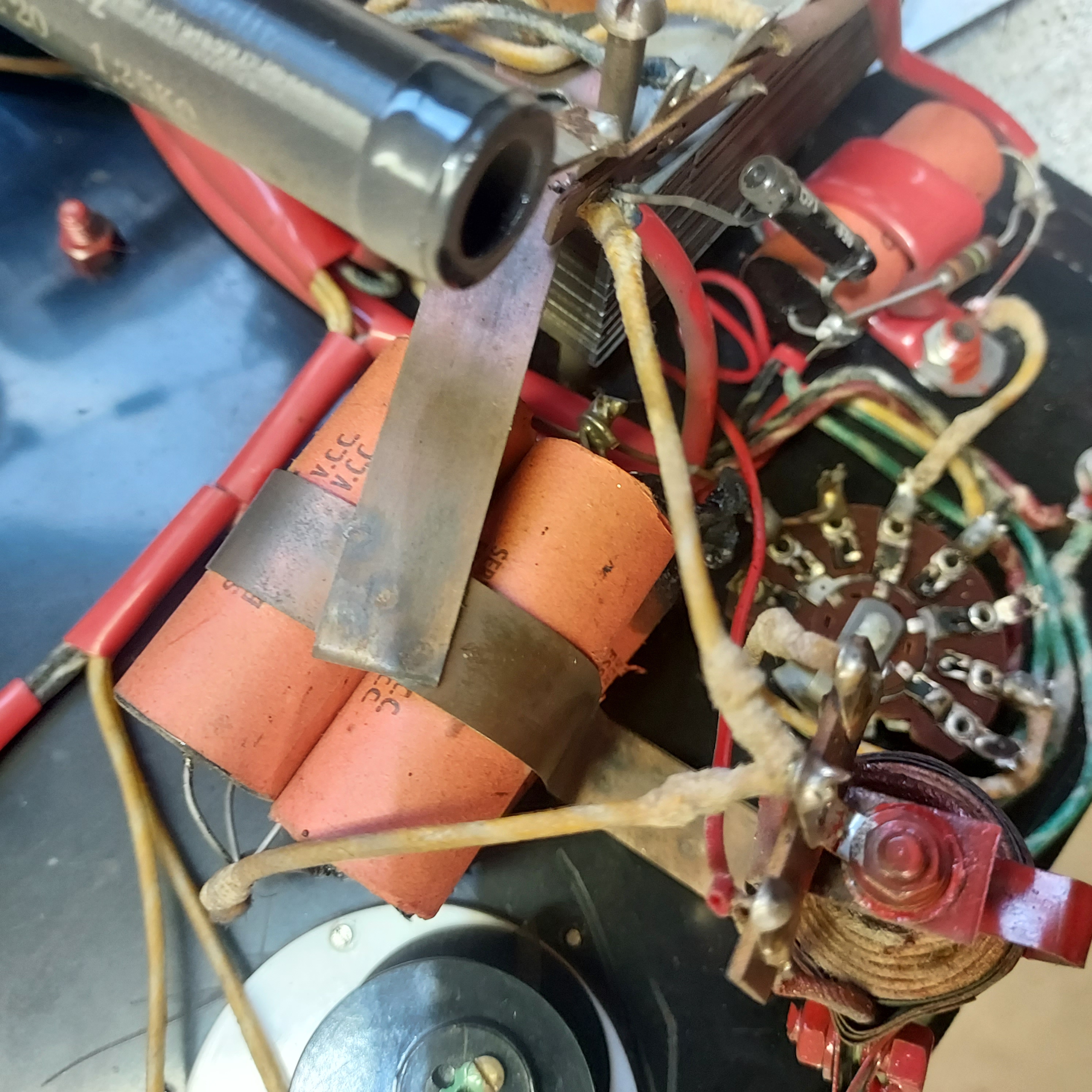

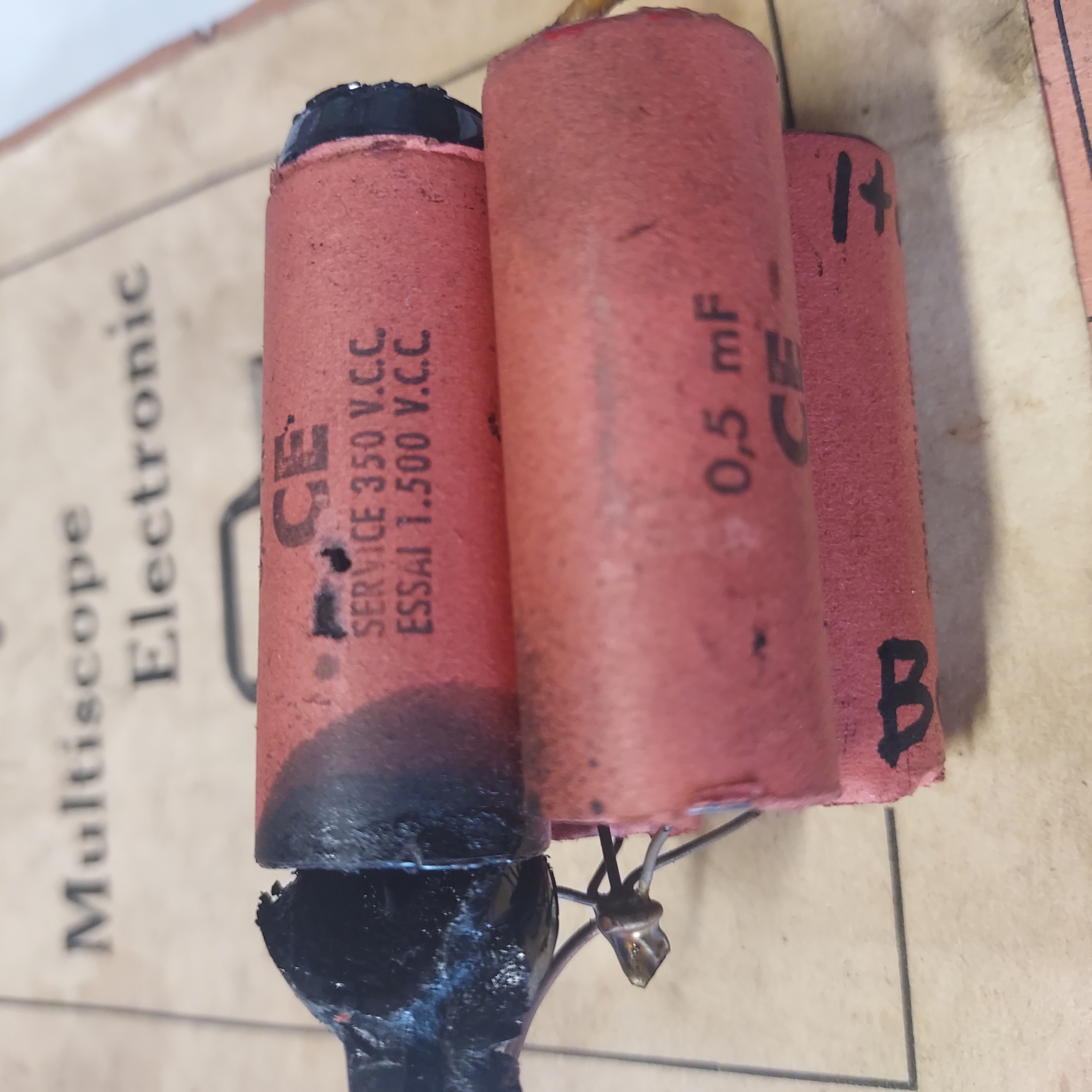

je me présente, suis mécanicien retraité et n'ai pas beaucoup de connaissance en électronique, j'ai utilisé durant des années un multiscope 370A de AEE pour tester les bobines HT et les condensateur, actuellement le multiscope ne fonctionne plus, j'ai ouvert l'appareil et constaté que 1 des 4 gros condensateur a fondu, je voudrais réparer ce multiscope mais ne sais pas ou me procurer ces 4 condensateur qui sont branché en parallèle et repérés
0.5 mF
CE
SERVICE 350 V.C.C
ESSAI 1.500 V.C.C
merci d'avance pour l'aide que vous pouvez me donner

le remplacement des trois condensateurs de 0.5µf se fera par des condensateurs MKS de 470nf sous 630V voir ici https://www.e44.com/compo…
bon dépannage, cordialement Bozec

qu'est ce qui et mieux 4 x 0.47 microfarad ou bien 1x 2.2 microfarad ?
1x 2.2 microfarad serait plus simple a installer.
sur les vieux condensateur le 350 VCC et 1500 VCC veux dire quoi?

350Vcc, c'est la tension de service, c'est à dire la tension maximum que le condensateur peut supporter pendant une trés longue durée. La tension qui est appliquée au condensateur dans le montage doit être inferieure à cette tension de service.
1500 VCC, c'est la tension d'essai, c'est à dire que le condensateur peut supporter pendant une durée courte, de l'ordre de quelques minutes.

Pensez vous que le condensateur 2.2 microfarad 630 volts va pouvoir remplacer 4 condensateur 0.5 microfarad 350 V / 1500 V

Peut-etre il vaudrait mieux mettre 4fois 0.47µf qu'une fois 2.2µf pour des raisons d'impedance (ESR),les bobines d'allumage c'est de l'impulsionnel.

Les nouveaux condensateurs seront plus petit que les anciens,
D'un point de vue électrique, un condensateur de 2.2 uF ou 4 condensateurs de .47 uF sera equivalent.
Il faut regarder les fixations mécaniques et choisir la solution qui permettra un bridage mécanique correct des nouveaux condensateurs.

merci pour les informations, j'ai commandé 1 condo de 2.2 uF, si ca tient pas, je pourrai toujours encore changé.
