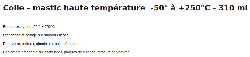

| Sujet : Recoller téton d'anode sur 6146 Nouveau | De julienbeta Le 01-11-2021 à 17:24 sta |
colle GEB résiste à 250°C
| Sujet : Recoller téton d'anode sur 6146 Nouveau | De julienbeta Le 01-11-2021 à 17:25 sta |
matériaux compatibles ...
| Sujet : Recoller téton d'anode sur 6146 Nouveau | De Mecaso Le 01-11-2021 à 17:39 cms |
| Sujet : Recoller téton d'anode sur 6146 Nouveau | De f6cer Le 01-11-2021 à 17:43 sta |
Ca a toujours marché avec de l’araldite mais si vous avez de l'argent a perdre pourquoi pas !
