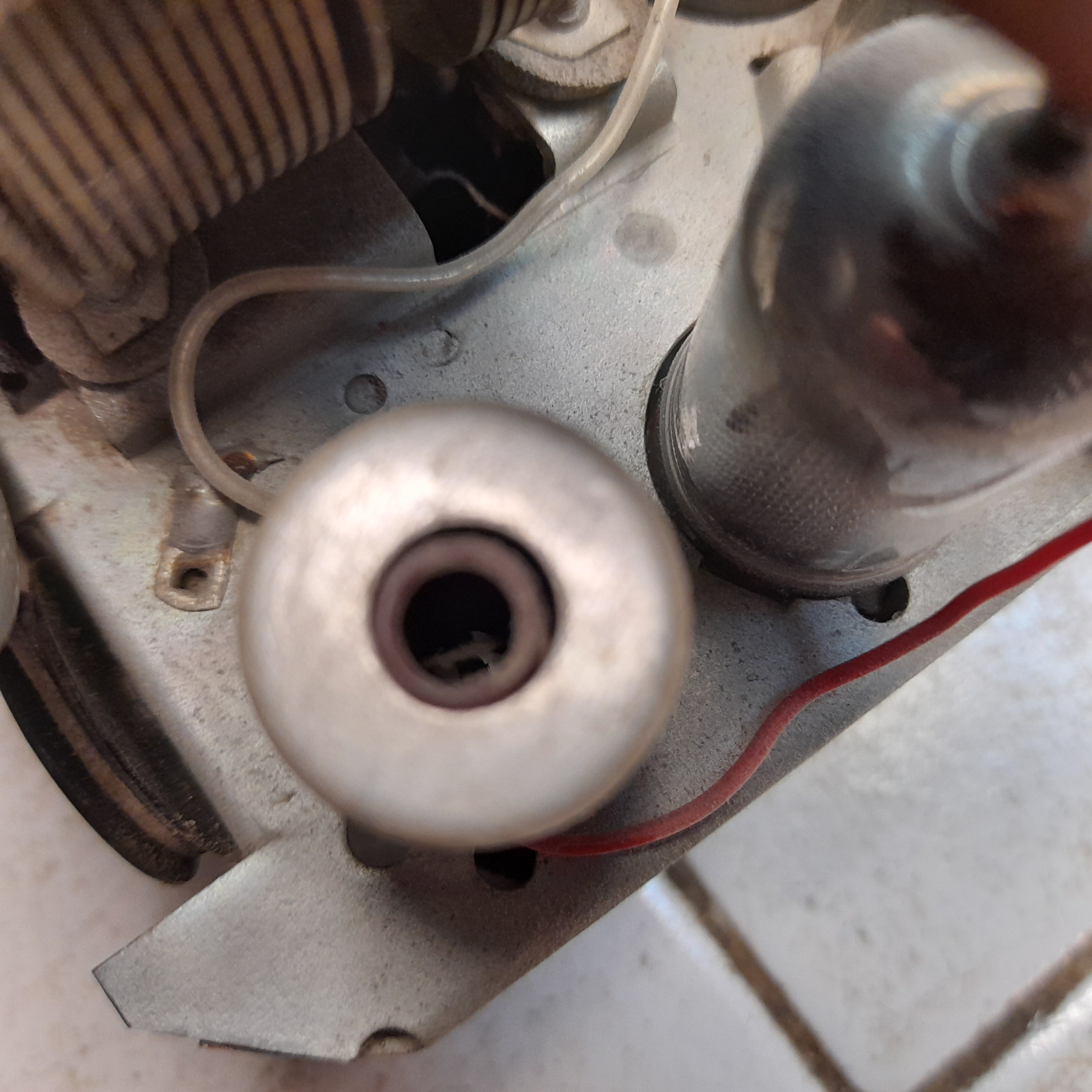

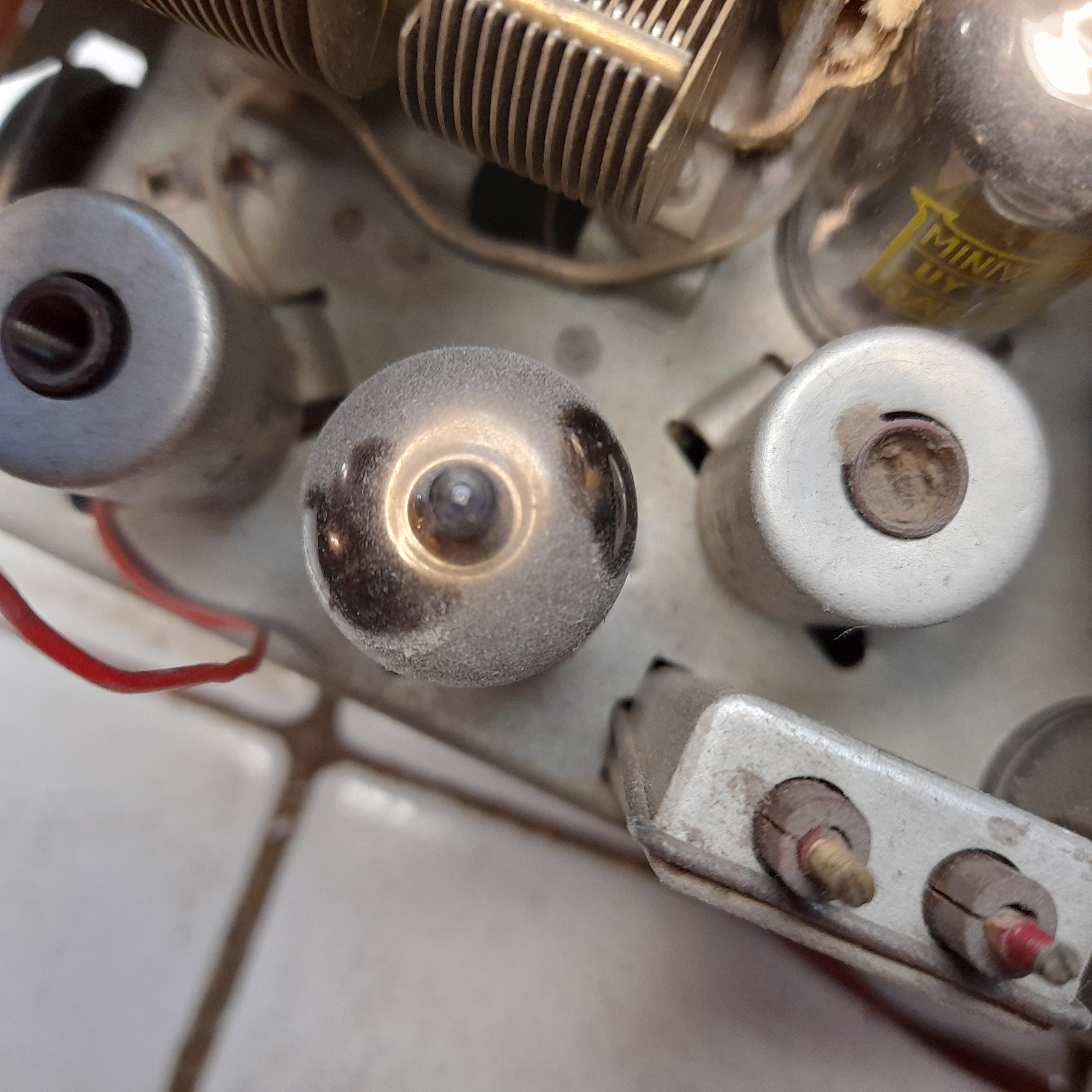

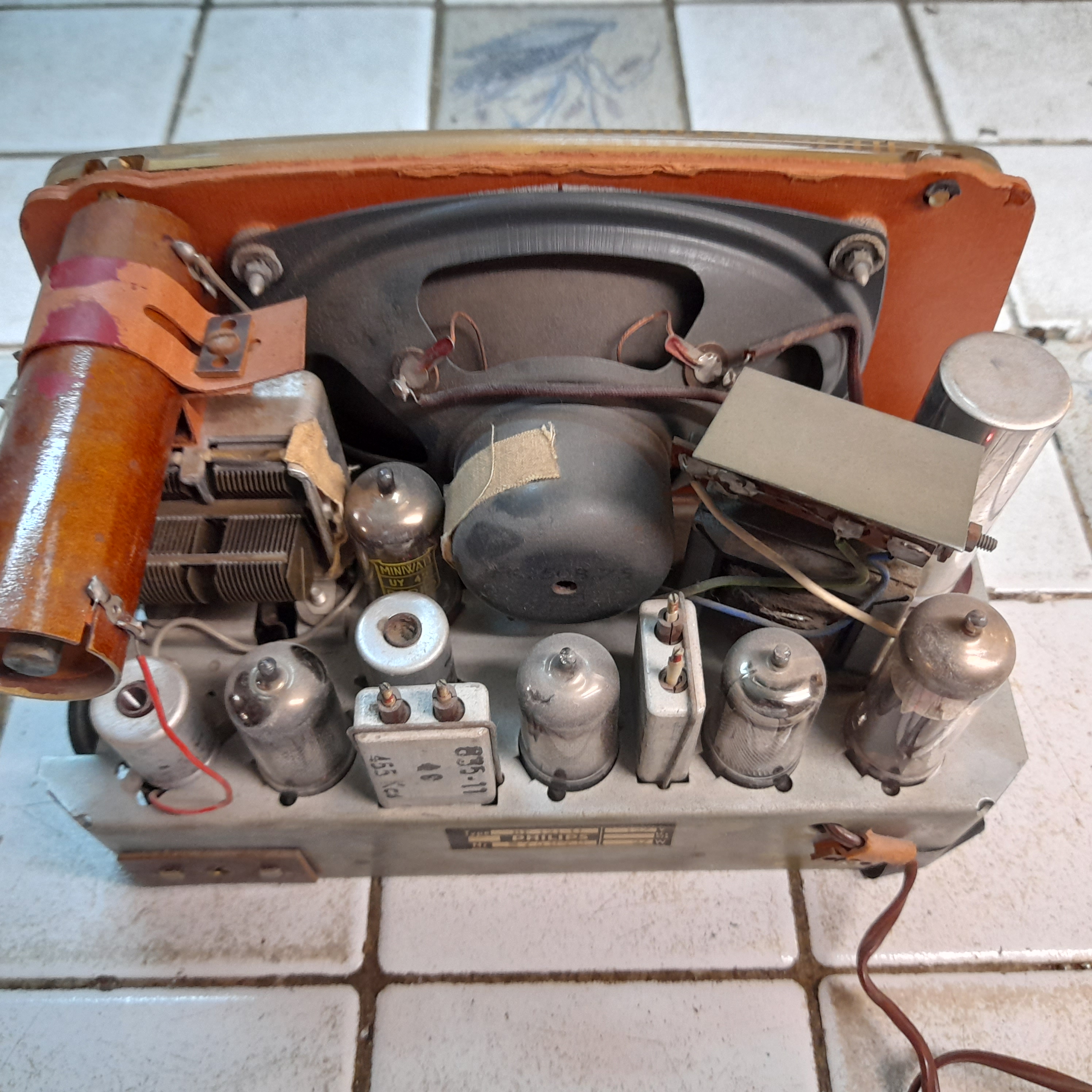

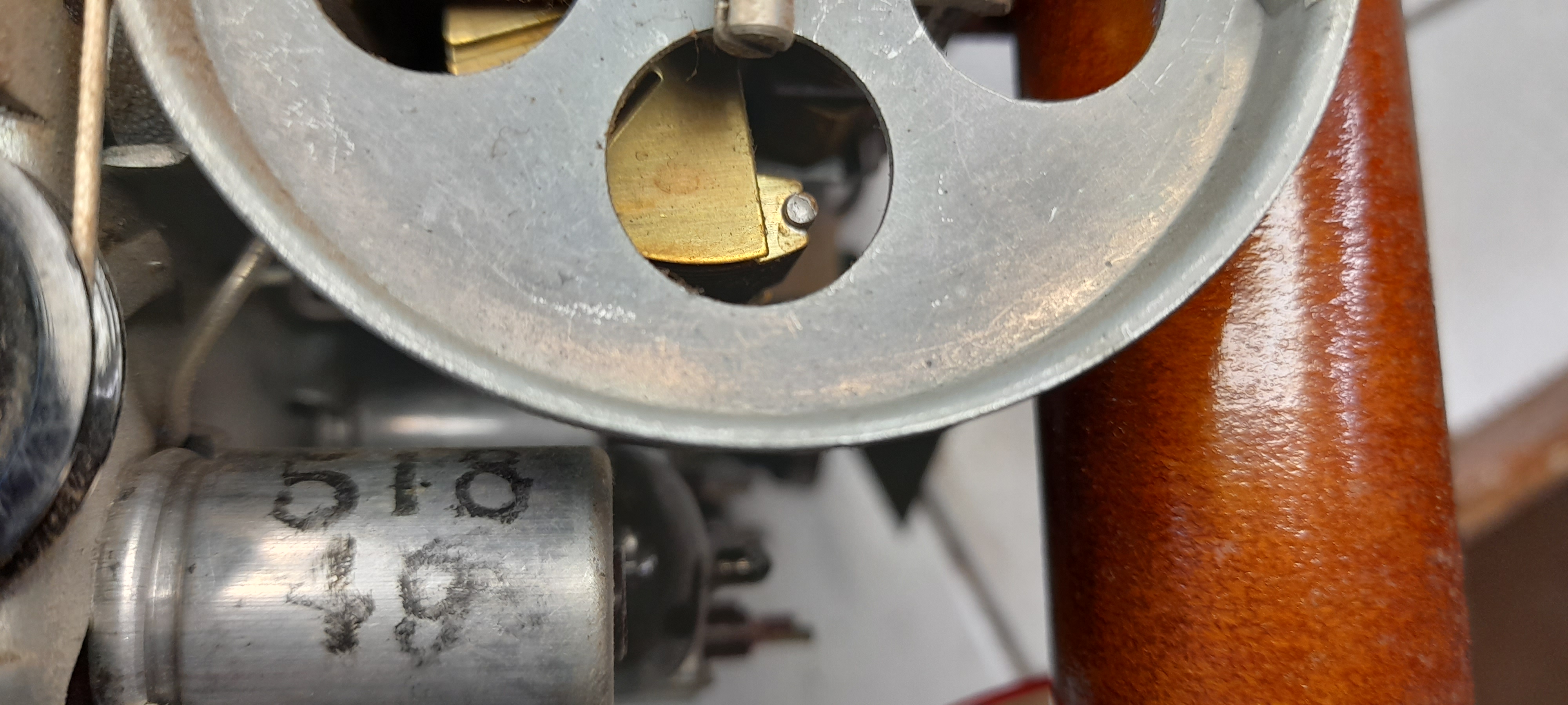

| Sujet : BF121U Nouveau | De FOXPAT54 Le 01-11-2021 à 18:27 sta |
Je viens de vérifier sur l'un de mes BF 121U et je confirme que le bobinage antenne OC n'a pas de noyau; c'est celui qui est placé sous le cadre antenne; sur ce bobinage est imprimé 518 et 49 en dessous ; dans la documentation de service Philips il est identifié par S1; l' autre bobinage S2 étant le bobinage oscillateur OC qui lui a un noyau.
Voici en pièces jointes quelques photos que je viens de prendre.
Bonne continuation.
Patrick.

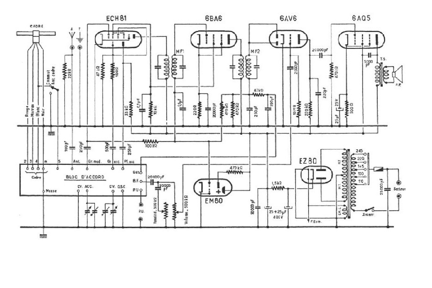

| Sujet : schéma Nouveau | De GARDILLOU Le 03-11-2021 à 10:19 sta |
bonjour à tous
je recherche le schéma de la radio marque Ondax modèle Sully jeu de lampes 6AJ8,6Ba6,6AV6,6AQ5,EM4,EZ80(bloc accord oréor) merci de votre aide
cordialement D.G
| Sujet : schéma Nouveau | De bozec Le 03-11-2021 à 11:23 sta |
pour le modèle Ondax prenez le schéma de l'océanic albatros qui possède le même
clavier et le même jeu de tube
cordialement Bozec
