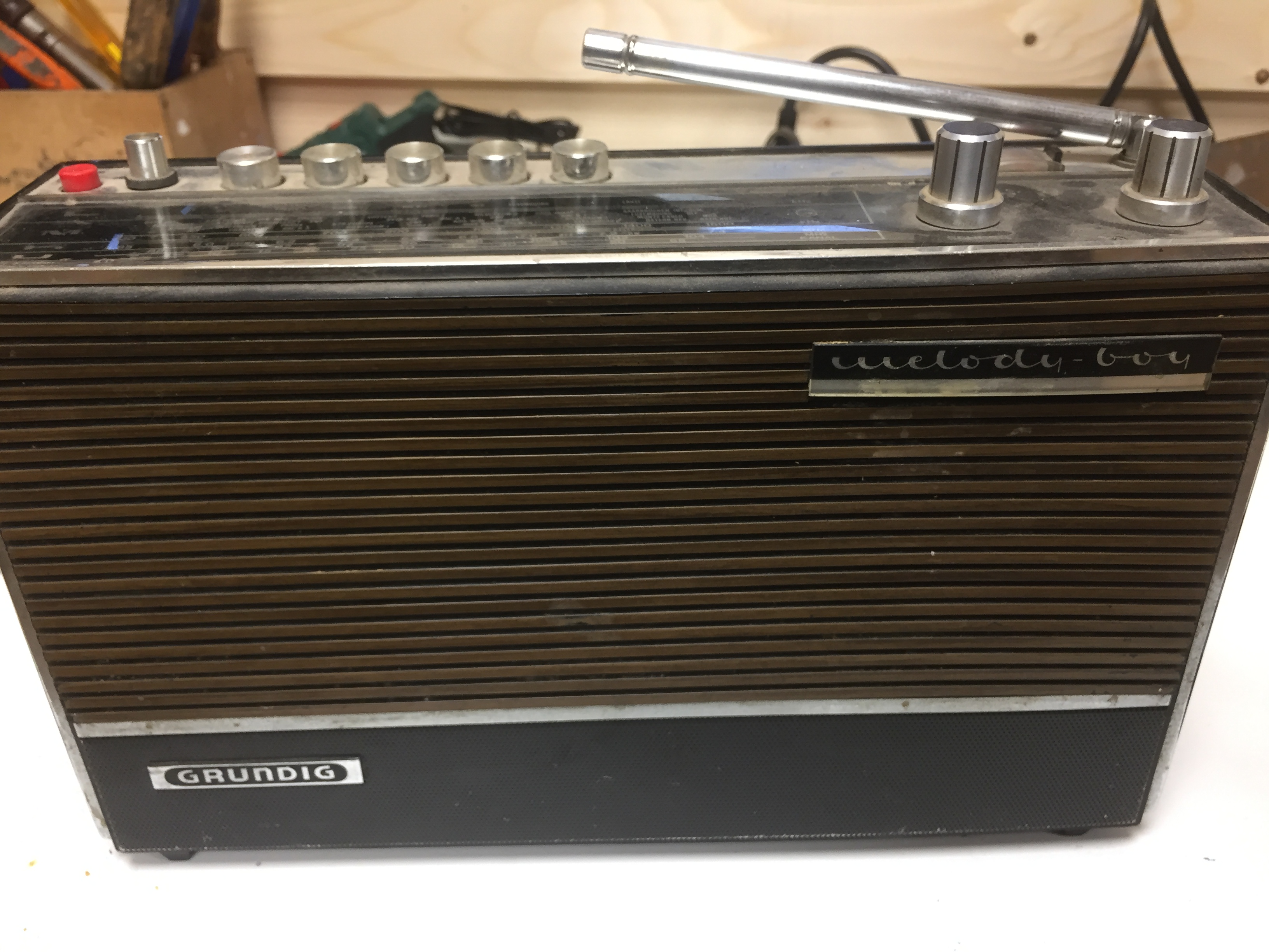

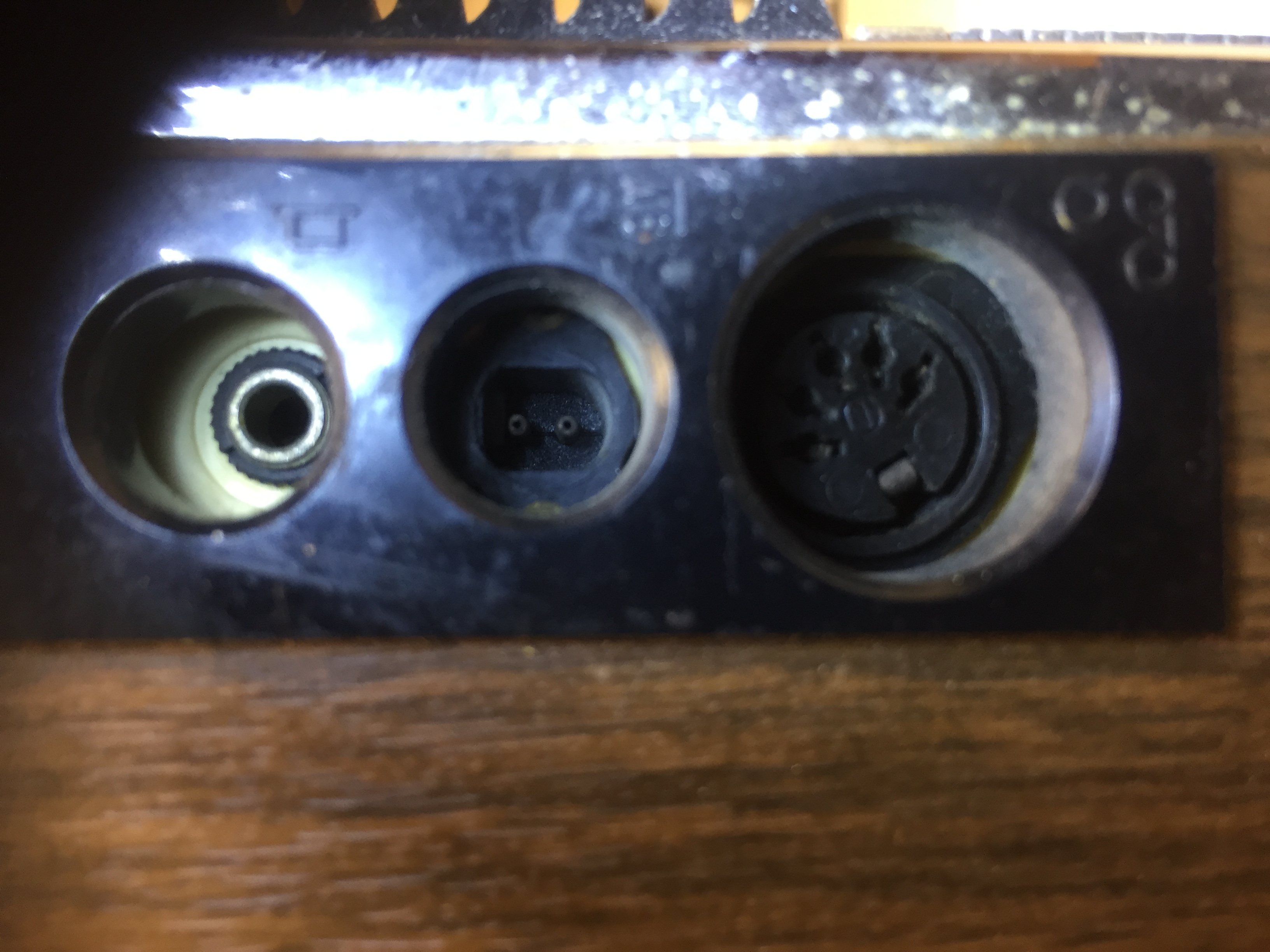

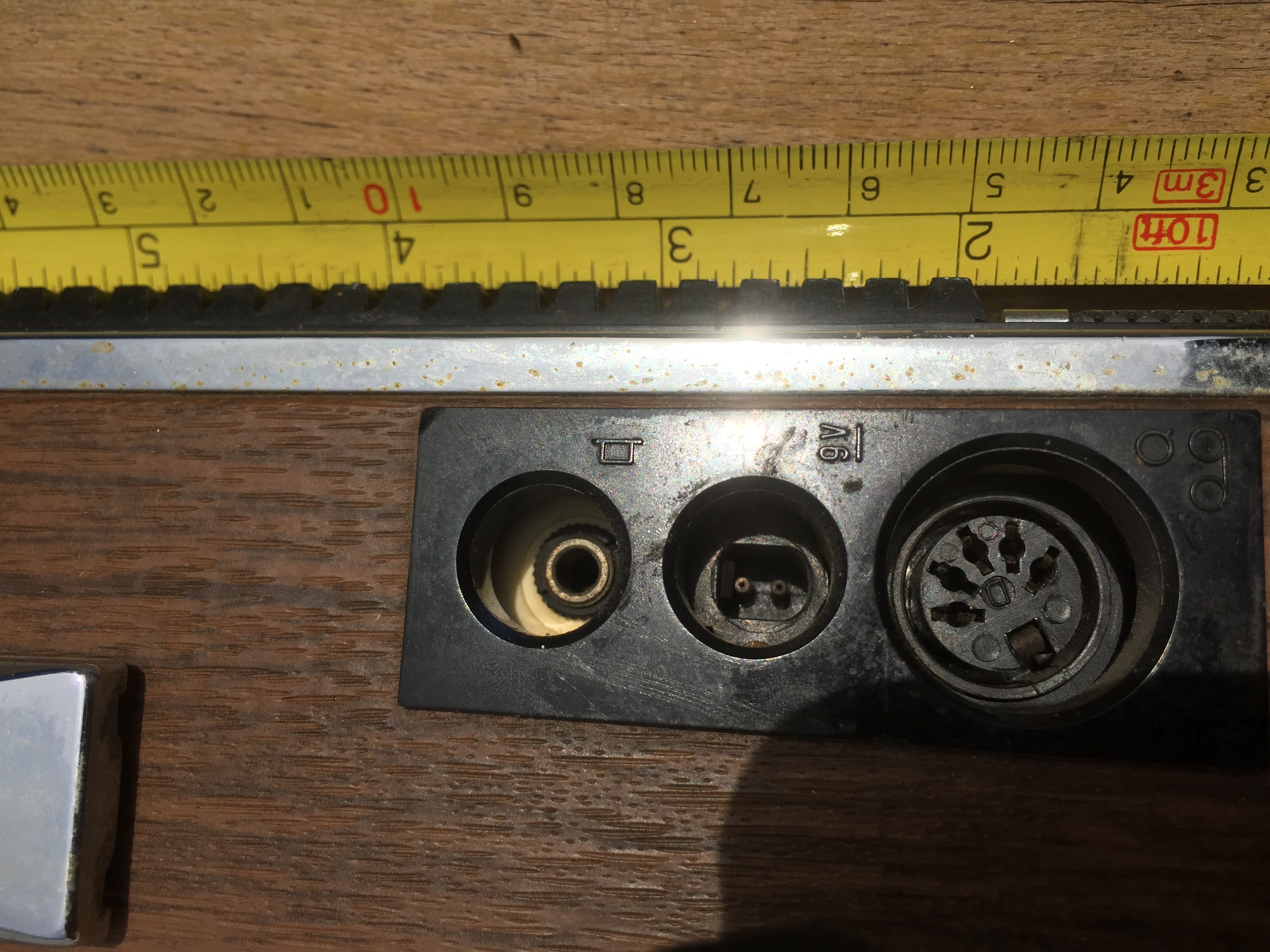

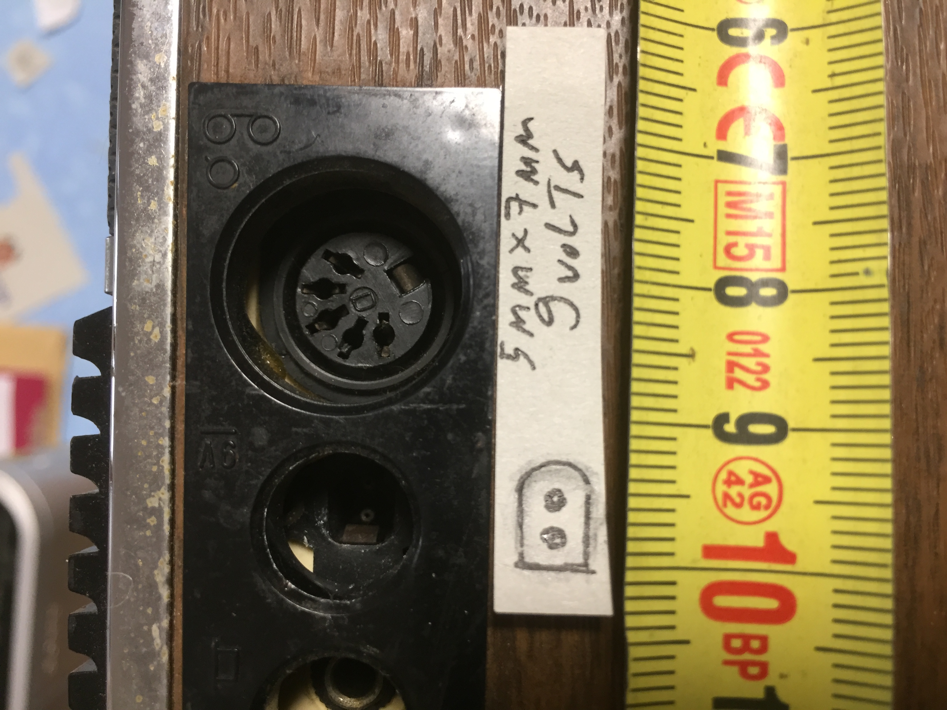

Bonjour! J’ai un poste radio qui m’a été donné et il fonctionne à merveille! Je l’utilise sur batterie pour le moment parce que je n’ai pas le cable pour le branchement secteur. Je recherche désespérément le cable d’alimentation (dans les boutiques d’occasion, sur le net, dans les vide grenier...) mais je ne la trouve nulle part... est-ce que quelqu'un saurait déjà comment se nomme une telle fiche et où je pourrais la trouver??? J’ai photographié la prise et estimé la taille. C’est un poste radio grunding qui doit dater des années 70 et c’est indiqué 9 volts à côté de la prise alors j’imagine qu’il y avait un trasfo intégré dans le câblage...?

Bonjour, j'ai posté quatre photos de la fiche sur l'appareil. Selon mes recherches il s'agit vraisemblablement d'un melody boy 400...

Le Melody Boy 400 a une une Alimentation secteur intégrée, donc pas de prise 9 V.
D'après votre Photo, c'est un Melody Boy 210
(Photo + Schéma)
Bonne suite...

| Sujet : Radio grunding Nouveau | De pointcom Le 19-10-2021 à 17:14 sta |
Une prise 5.5/2.1 c'est ça>>>>>>>>>>
La plus part des alimentations actuelles sont équipées de ces prises (male).
Pour le poste, il faut mettre ce type de prise femelle qui comporte un contact de coupure
| Sujet : Radio Grundig 210 Nouveau | De Schoser Le 19-10-2021 à 17:40 cms |
Re... Bonjour,
D'après le Schéma, la prise d'origine 9V est équipée d'un Inverseur !
Voir...

C'est bien gentil tout ça, mais personne ne répond à sa question ''quel est le type de fiche ?''
| Sujet : Radio Grundig 210 Nouveau | De Schoser Le 24-10-2021 à 20:55 cms |
@ pointcom :
On s'en fout du type de fiche et de prise !
C'est du spécifique Grundig !... Introuvable !
