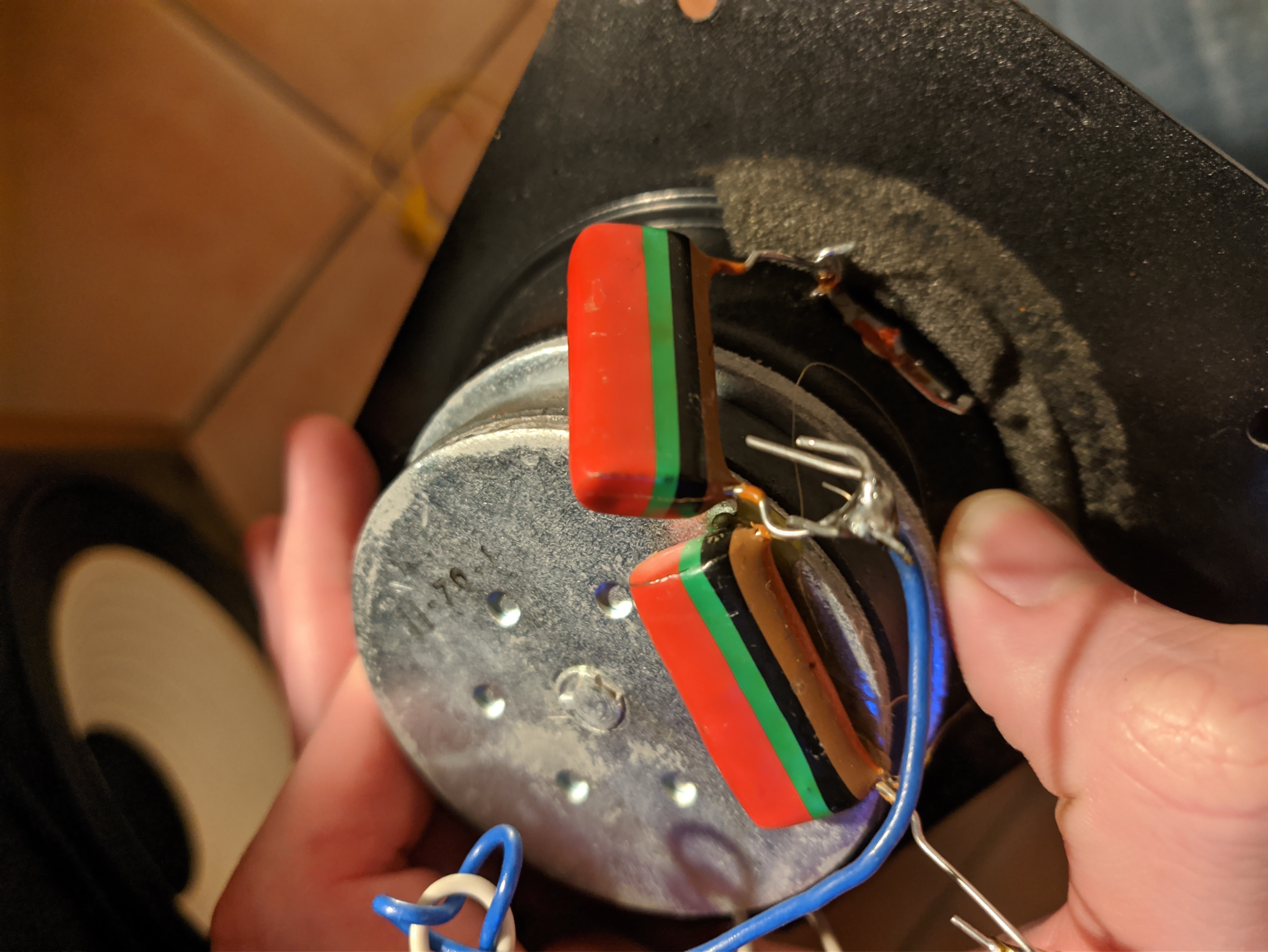

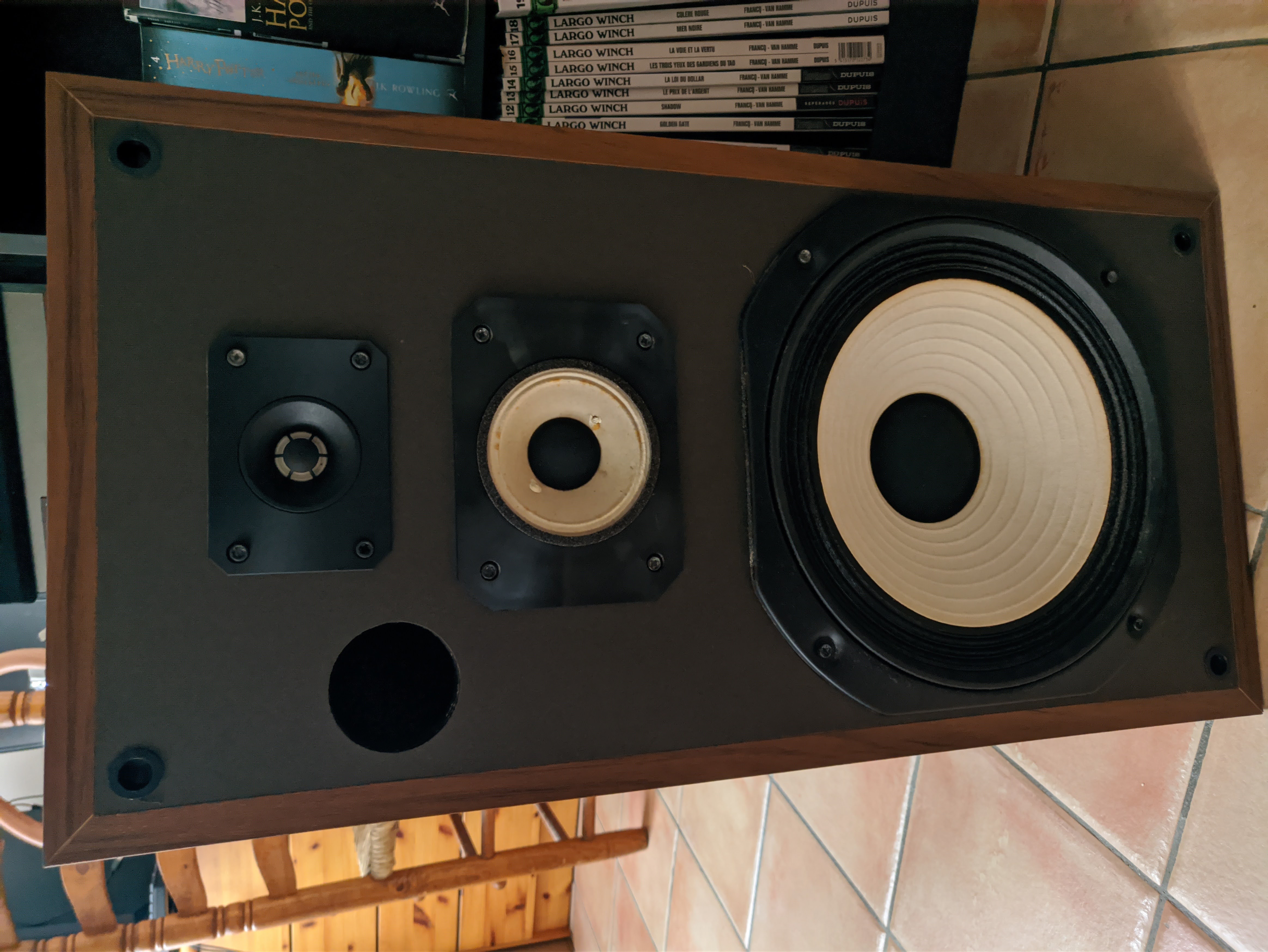

J'ai ressorti mes enceintes Siare CL100 qui étaient mises de cote, par souci de place.
Je trouve que ces enceintes (3 voies) manquent cruellement d'aigus, j'ai teste le HP medium ainsi que le tweeter en direct, ils fonctionnent.
Je pense que le filtre (compose d'un condensateur par HP...) est fatigue (après presque 50 ans difficile de lui en vouloir...), je souhaite donc remplacer ces condensateurs.
Le souci c'est que je n'ai pas réussi a lire le code couleur de ces condensateurs. Quelqu’un avec un peu plus d’expérience pourrait-il m’éclairer ?
Question subsidiaire : est-ce que quelqu’un a de l’expérience avec ces enceintes ? Je trouve que même en branchant le HP medium en direct, le son manque de mediums et d’aiguës... Est-ce normal pour cette gamme d'enceintes ?
Merci d'avance et bonne journée,
Paul

Les condensateurs que vous montrez en photo ne peuvent pas être en cause même après 50 ans!
leurs électrolyte est de type solide donc pas de modifications dans le temps comme sur les chimiques par exemple!
Le remplacement des hauts parleurs par contre peut effectivement apporté un plus car des haut parleurs de ce type n'on certainement pas un rendement bien bon.
Les fabricants ne manque pas et les prix restent raisonnables dans le domaine de la 'hifi'.

Je confirme que ces condensateurs polyesters métallisés appelés parfois 'drapeaux'' sont increvables et donc effectivement ils ne peuvent pas êtres mis en cause; la seule précaution qu'il faut prendre, c'est de pas trop tirer sur leur pattes de connexion au risque de les arracher du corps du condensateur.
Ceux-ci sont des 3,3µF de +- 20% de tolérance et de 100 Volts de tension de service.
Bonne continuation.
Patrick.

J'en déduis que ces enceintes ont toujours sonne trop grave, même en sortant d'usine. Intéressant, après, vu la tête du filtre, ce ne devait pas être du très haut de gamme.
Dommage, car la construction est de bonne facture et Siare est quand même une marque réputée...
Je vais me renseigner et essayer de calculer des filtres sur-mesure, ça sera une bonne expérience.

A l’époque Siare n’était pas ce que l'on peut qualifier de haut de gamme, si vous manquer d'aigus poser en lieu et place du tweeter magnétique un tweeter piezo avec une résistance en série.

chez moi il sont rouge et pas oranges
donc plutôt 2,2 µF

Et celui de gauche a une craquelure sur la connexion, coupure possible, à mesurer

Effectivement, le premier anneau épais qui détermine les deux premiers chiffres significatifs tire plutôt vers le rouge et c'est plus logique car 2,2µF est une valeur qui existe pour ce genre de condensateurs alors qu'en 3,3 µF, je n'ai trouvé sur internet que des énormes condensateurs de démarrage pour le moteur électrique de certains volets roulants par exemple. Pour la petite histoire , il m'est arrivé une de changer ce genre de gros condensateur sur une ancienne machine à laver mais dans ce cas c'était un plutôt un condensateur permanent dont on peut distinguer la boursouflure sur la photo jointe; il m'est arrivé une fois de trouver également ce genre de condensateur dans un poste de radio en guise de filtrage et pourtant le poste fonctionnait...
Par ailleurs, c'est très bien observé cette craquelure sur l'un des condensateurs; c'est d'ailleurs à cet endroit que se trouve cette fragilité qui a été évoquée un peu plus haut.
Patrick.

Merci beaucoup pour toutes ces précisions. En effet les deux anneaux sont rouges, c'est d'ailleurs la dessus que j'avais bloque, je n'avais pas réalisé que l'anneau épais en représentait en fait 2... Erreur de débutant.
Bien vu Michel pour la craquelure. J'ai vérifié et j'ai bien du signal de l'autre cote, donc elle est (pour le moment) sans incidence.
C'est quand même dommage qu'une enceinte avec un tel volume, et un tel soin apporte a la fabrication soit amputée par un filtre si rudimentaire. Pour tout dire je préfère largement écouter mes Mordaunt-Short MS-15 qui pourtant font a peine la taille d'une boite a chaussures...

Après comme j'ai dit montez des piezo en lieu est place des tweeters d'origine. Ca ne vaut rien et ca apporte beaucoup d'aigus ca rééquilibrera ces enceintes a peut de frais! (4 de hp plus 2 résistances c'est pas le bout du monde tout de même )
