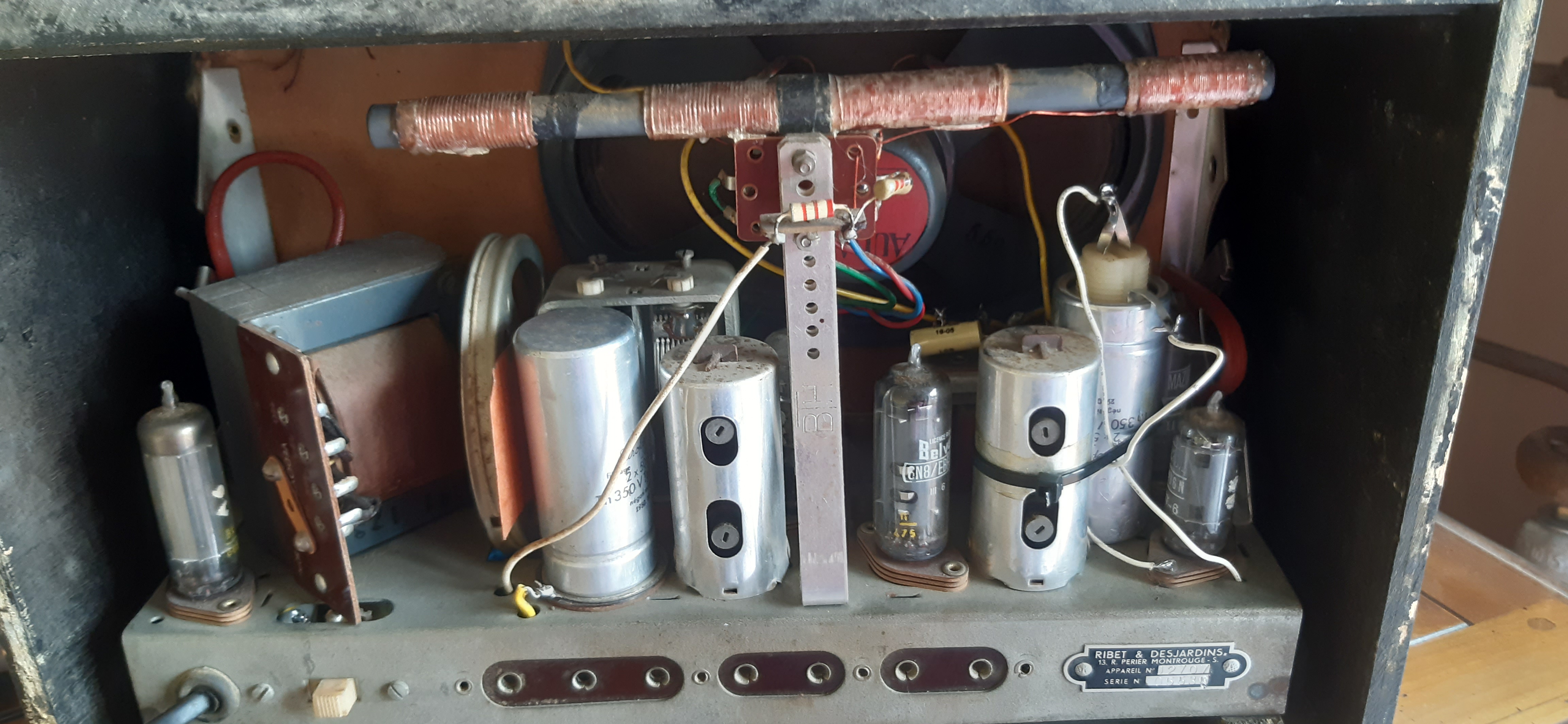

j'ai récupéré un poste radio à lampe ( je pense année 45/50 ).
Il est en très bon état , j'ai juste changé les 2 fils qui alimentent les 2 lampes d'éclairage de chaque côté, par contre j'ai changé tous les condensateurs en verre/goudron....
La radio s’allume bien , mais j'ai un problème de réception , j'arrive tout juste à attraper une station .....la radio a un bruit de fond, ça ronronne avec un bruit saccadé....Sur la droite un gros condensateur a été rajouté ( ou remplacé , par contre je l'ai testé, il n'est pas défectueux ) bien avant que je récupère cette radio....
Je n'y connais pas grand chose sur les postes à lampe, mais j'ai remarqué que toutes les lampes s'allument...
Je recherche des informations sur les réglages de ce genre de radio....
Merci encore.

Qui dit réglage dit déréglage irréversible, mieux vaut déjà ne pas toucher au noyaux des MF.
Qu'il n'y ait pas grand chose en GO ou PO, c'est peut-être normal selon la situation géographique. Il faudrait essayer avec une antenne filaire assez longue plutôt que le cadre interne. Bizarre, ce poste a la bande étalée mais pas de touche ondes courtes!!!
En PO, refaire des essais le soir avec la filaire.
Le condensateur en alu qui a été remplacé est peut-être un d'occasion vu le modèle. Perso, j'en mettrais un neuf.

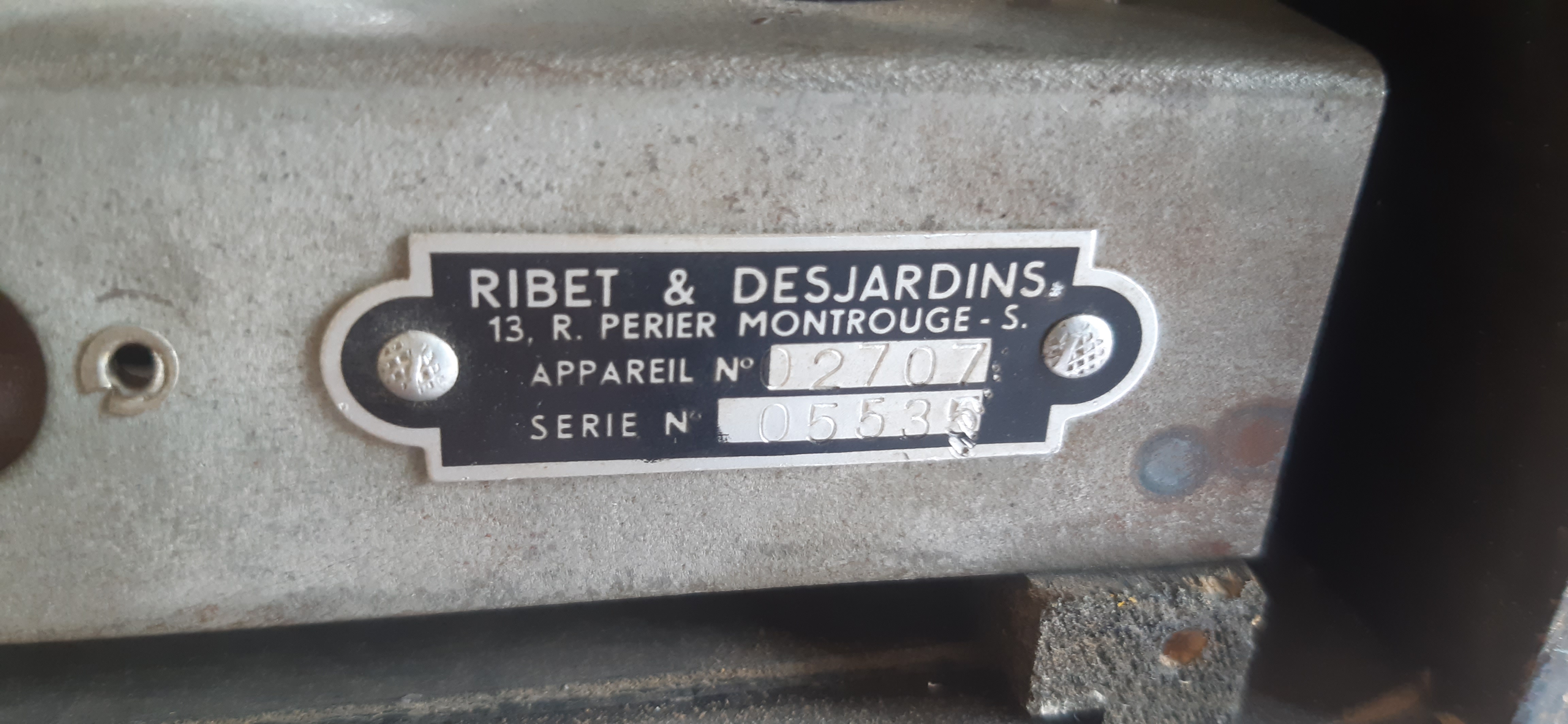

Pourriez vous nous indiquer la référence des tubes équipant votre poste SVP
Nous pourrions peut être trouver un schéma et vous aider à localiser le défaut de ronflement
cordialement Bozec

Attention, polarisation dans le retour ht sur le schéma proposé par f6cer. Si le condo alu qu'on voit sur la photo correspond à c15/c17 de ce schéma son moins doit être isolé du chassis. Sur la photo il semble fixé directement sur le châssis.
| Sujet : Réglage poste à lampe Nouveau | De f6cer Le 28-09-2021 à 10:23 sta |
Si vous regardez avec attention rien a voir avec c16/c17 il est coté gauche du châssis isolé de la poulie du CV par un bout de carton!!!! c’est simplement un condensateur ajouté par un bricolo pour pallier a une défaillance de filtrage
| Sujet : Réglage poste à lampe Nouveau | De Phil Le 28-09-2021 à 17:44 sta |
C'est vrai que le poste a sûrement été bricolé : le MF a subit des coups de tournevis à la base. Je pense aussi que le cadre ferrite n'est pas d'origine et ne se trouve pas à sa place. Il devait être trop long pour être replacé sur la position initiale. Même le transfo d'alim est mal positionné.
