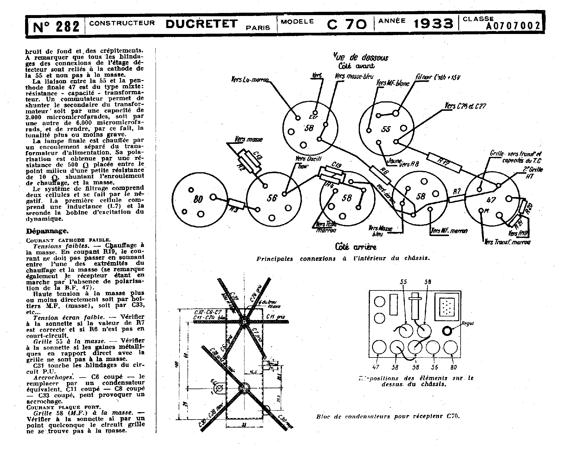

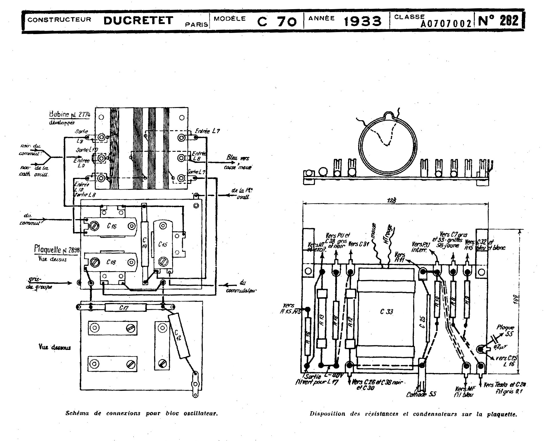

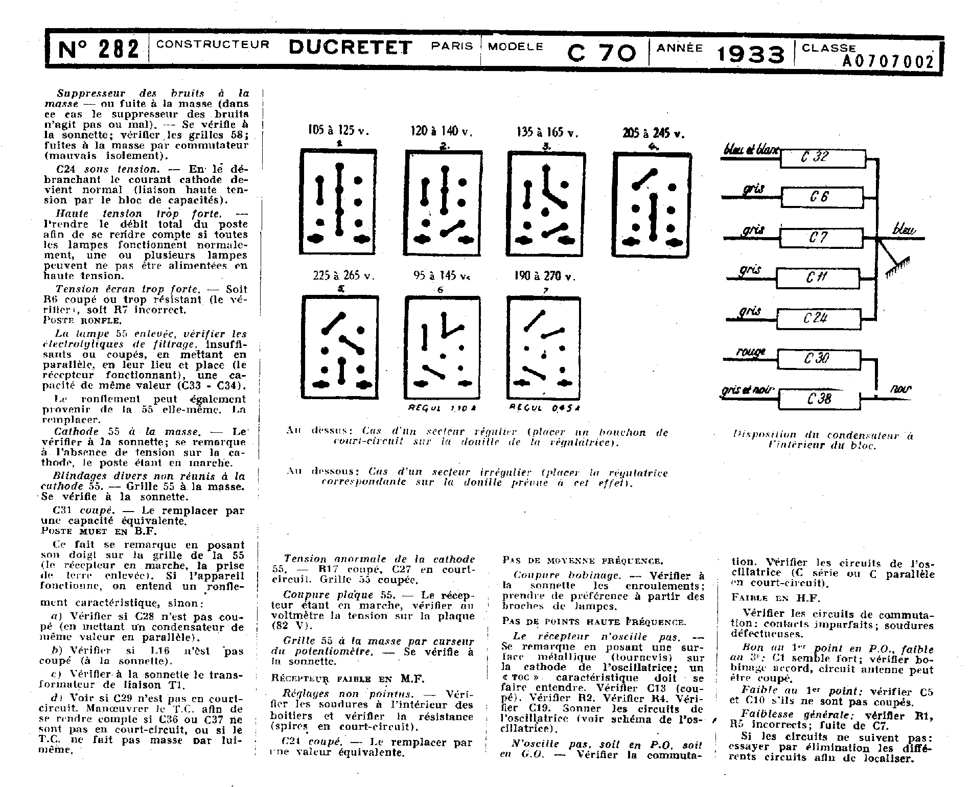

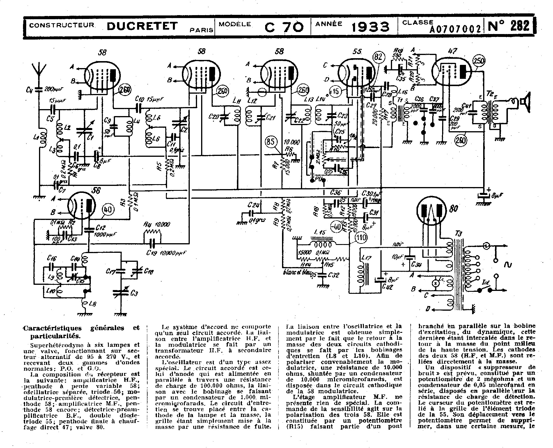

Le schéma du C70 Ducretet Thomson est équipé du même jeux de tubes
Les schémas en pièces jointes
Bon dépannage Cordialement Bozec
