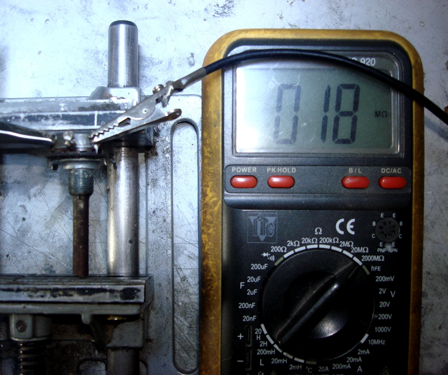

Je dois changer le potentiomètre de volume sur un Sonneclair Champs Elysées (combiné).
Il n' a pas de schéma sur le Grand Livre. J'ai mesuré la valeur à l'Ohmètre. Cela me donne 18 M Ohms. Cela vous parait il vraisemblable. J'ai consulté les différents schémas Sonneclair sans jamais trouver une valeur aussi élevée.
Merci d'avance pour vos réponses.
| Sujet : Valeur potentiomètre Nouveau | De f6cer Le 26-09-2021 à 14:20 sta |
Votre potentiometre est mort , un pot
de 500 k ou 1meg log fera l’affaire
| Sujet : Valeur potentiomètre Nouveau | De Icare59 Le 26-09-2021 à 14:24 sta |
Merci pour votre réponse. Je le change.
