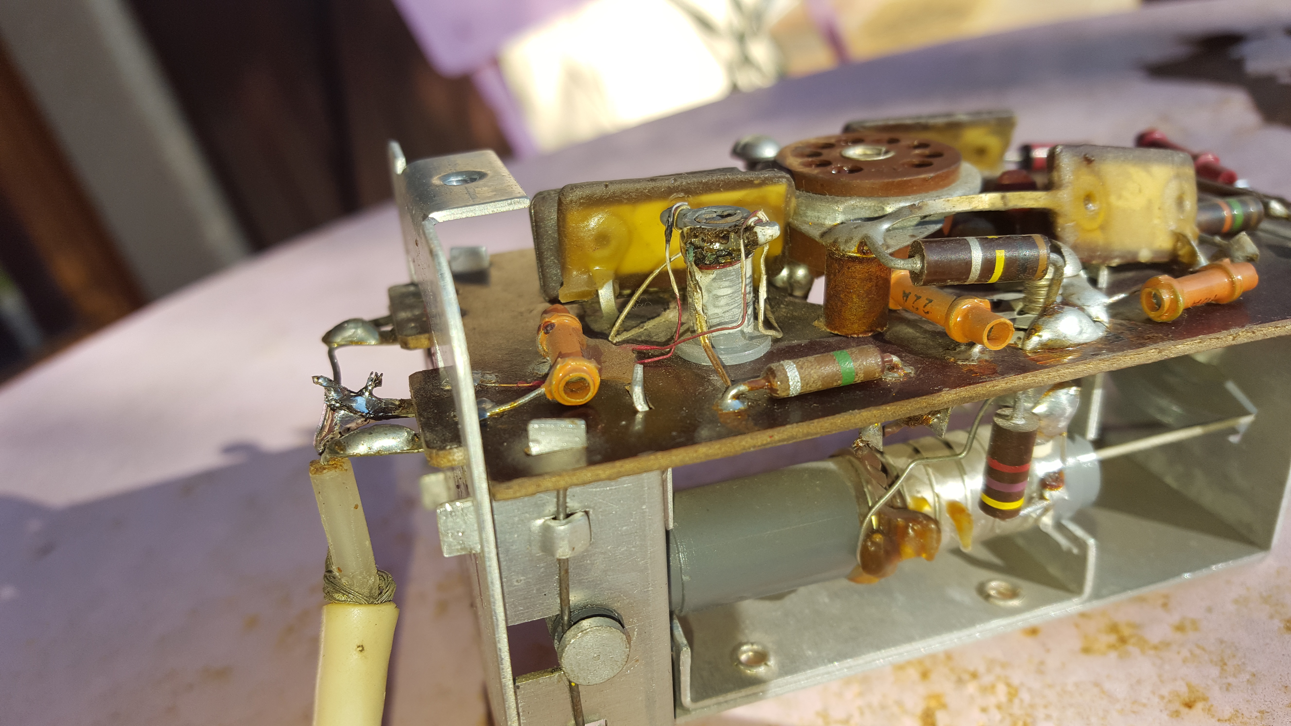

Comme indiqué dans le titre, je cherche un bloc FM pour remettre en service un Marconi 856.
Le mien porte la référence H P4G120 à l'encre rouge sur son boitier (mais il est bien grillé ...).
Merci pour votre aide.

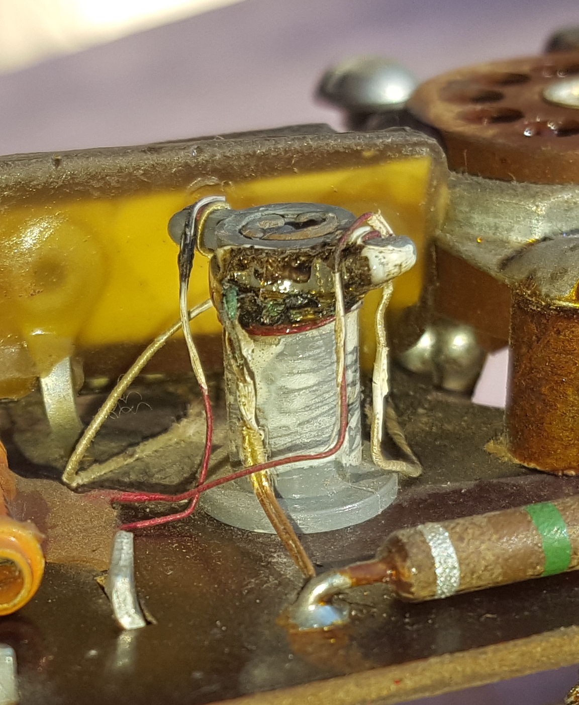

| Sujet : Cherche bloc FM pour Marconi 856 Nouveau | De Schoser Le 24-09-2021 à 08:50 cms |
Sur votre Photo, rien n'est grillé !
Au plus remplacer quelques résistances ?... mais proprement comme à l'origine.
Cela se répare !
Bonne suite...
Amicalement,

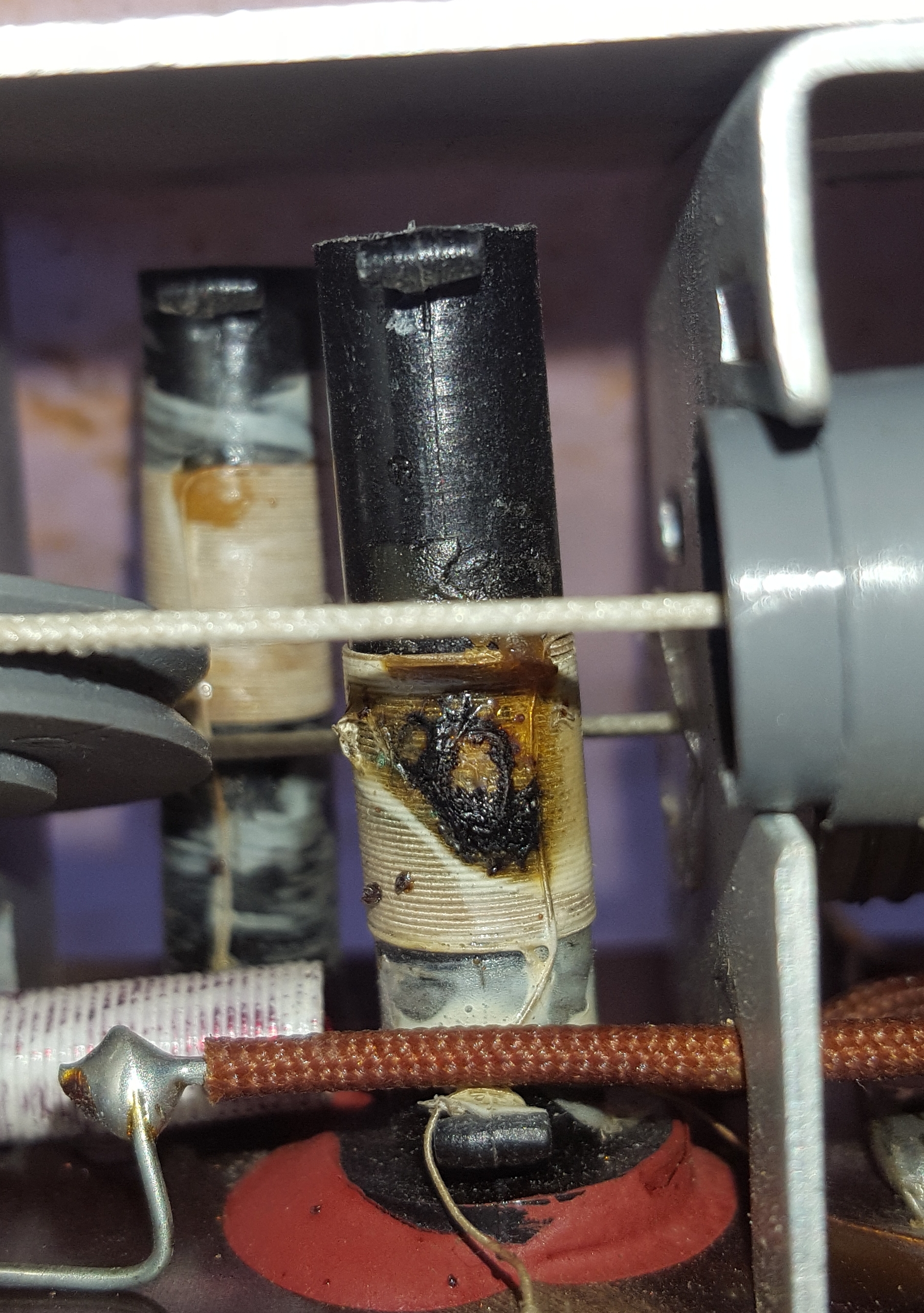

| Sujet : Cherche bloc FM pour Marconi 856 Nouveau | De Alfred Le 24-09-2021 à 09:38 sta |
Je ne demande qu'à vous croire. Même la deuxième ?
| Sujet : Cherche bloc FM pour Marconi 856 Nouveau | De f6cer Le 24-09-2021 à 11:01 sta |
Il suffit de compter les spires
| Sujet : Cherche bloc FM pour Marconi 856 Nouveau | De georgesgiralt Le 24-09-2021 à 11:43 sta |
Et si vous êtes parano, déssouder un des fils et mesurer à l'ohmmetre. Si coupé, ben.....
