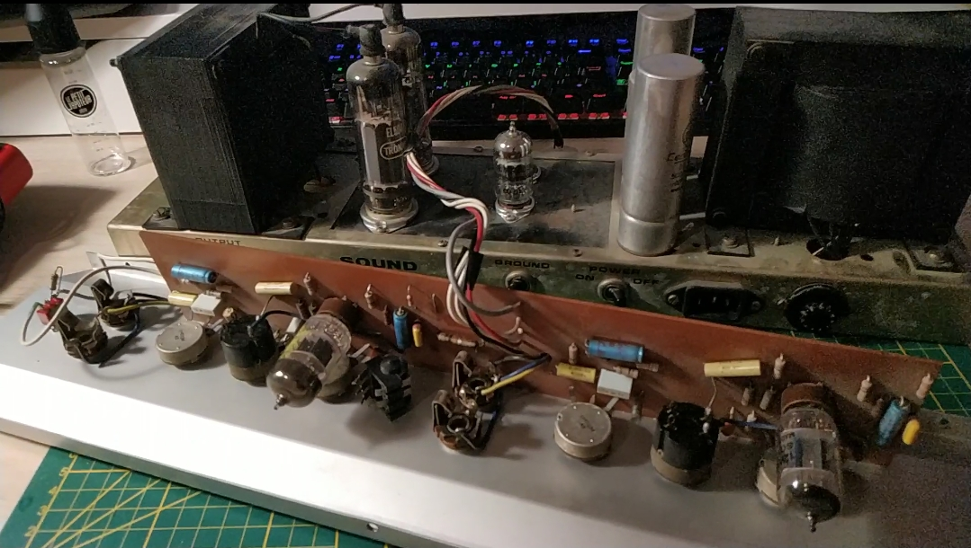

Bonjour à tous.
Voila quelques années que je possède un vieil ampli italien ( guitare/basse) avec 2 EL504 en puissance. ( ce sont bien les 504 pas les 503).
Cet ampli est une copie plutôt fidèle du fender bassman 50, exception faite de ces lampes, puisque sur l'original il s'agit de 6L6.
Je n'ai pas de soucis d'approvisionnement avec les EL504, qui sont par ailleurs des lampes robustes.
Cependant pour gagner en musicalité, j'aimerais le passer en 6L6.
Ce choix me semble judicieux car même en rachetant un transfo, je suis très loin du prix d'un bassman original, et ça va beaucoup plus vite que d'en reconstruire une copie en partant de 0.
Quelqu'un pourrait il m'aiguiller sur les modifications que je dois opérer ( ou faire réaliser) pour y parvenir.

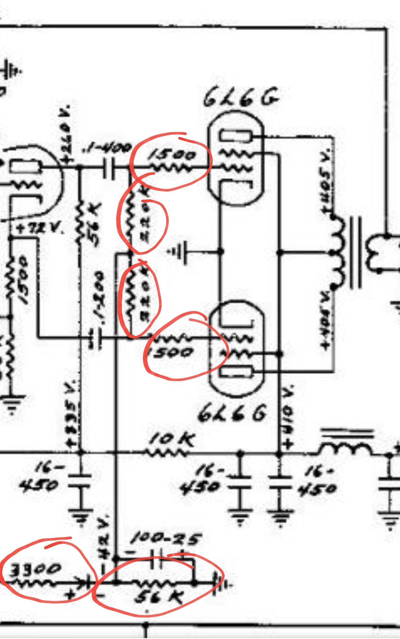

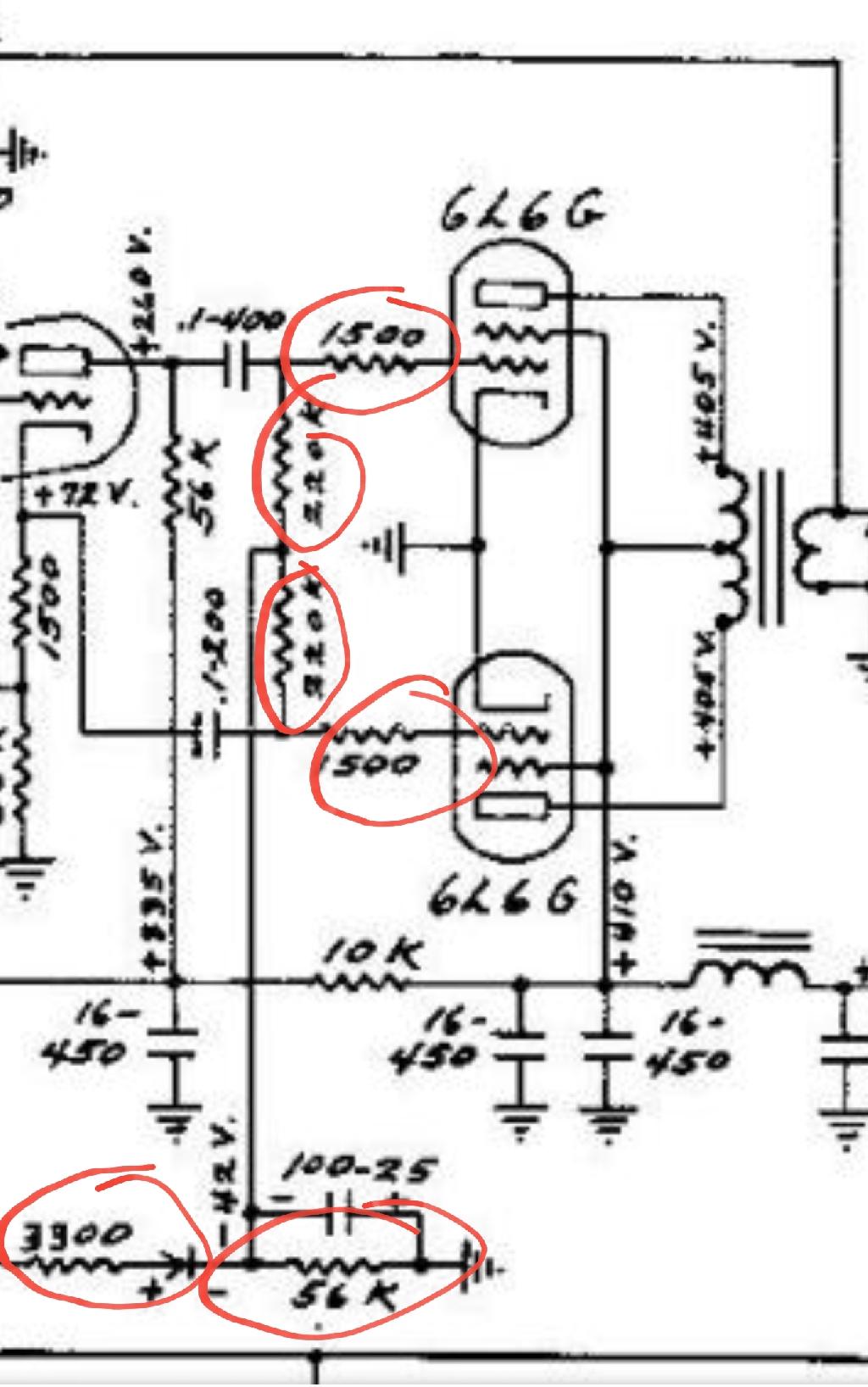

Sans schéma de la situation originale actuelle ni de ce que vous projetez de faire on ne peux rien vous conseiller, si ce n'est de le laisser avec ses EL504.
Pour aller plus loin il faut un schéma de l'ampli dans sa situation actuelle, un relevé des tensions sur l'alimentation et les électrodes des EL504 et on y verra un peu plus clair.
C'est un de ces deux schémas que vous aimeriez utiliser ?
HLJ.

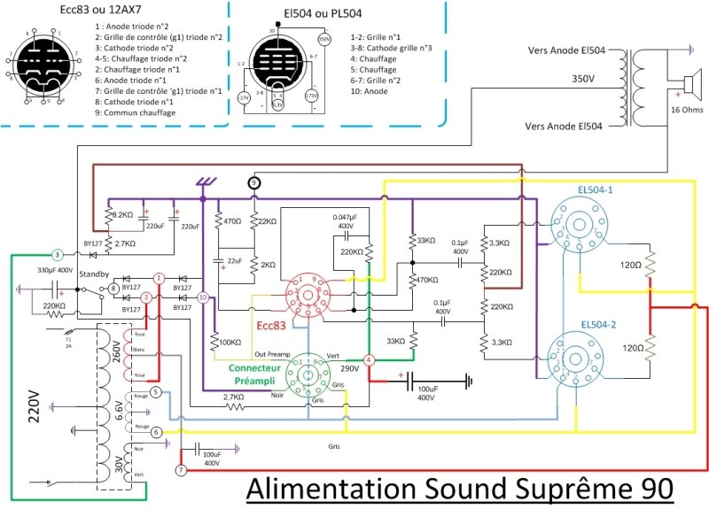

Entre les deux fils secteur et la masse via une capa, il y a un inverseur.
Je suppose que sa fonction est de commuter la capa sur le fil de phase dans le cas d'une alimentation phase/neutre?

Ici les différents transfos utilisés dans cet ampli :
https://www.hammfg.com/el…
Donc si vous voulez faire des essais prenez le transfo de sortie original adapté pour les 6L6 et montez le
selon le schéma original, en adaptant la polarisation de grille 1 pour les 6L6 (voir tension indiquée sur le schéma et adaptation éventuelle des valeurs de résistances du diviseur de tension) et mettant les valeurs des résistances entourées en rouge sur le schéma.
Bon bricolage et venez nous en reparler ici.

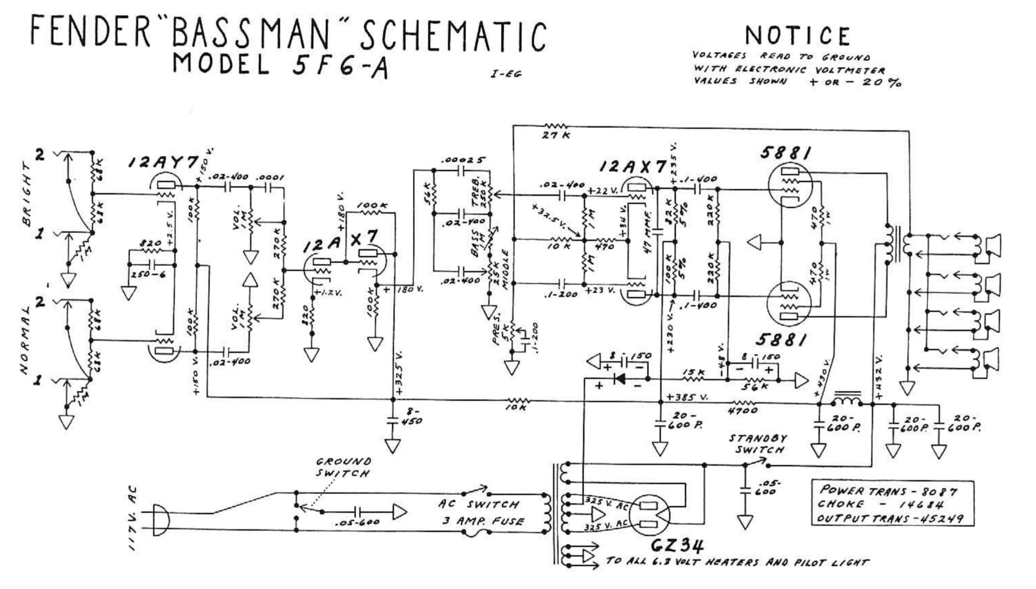

| Sujet : Remplacement EL504 Nouveau | De HLJ Le 27-06-2021 à 15:27 sta |
Voici le texte en traduction automatique de la description de l'étage final push-pull du lien https://www.ampbooks.com/… :
Amplificateur de puissance push-pull
L'ampli de puissance dispose de deux tétrodes de puissance à faisceau 5881 en push-pull de classe AB. 8 Les implémentations modernes utilisent souvent le 6L6GC.
Schéma de l'ampli de puissance Fender Bassman 5F6-A
L'impédance primaire est de 4kΩ à prise centrale. Pour la classe B, cette valeur est divisée par 4 pour obtenir une impédance de ligne de charge CA de 1 kΩ pour un tube. (La classe A utilise un facteur de 2.) Pour les conceptions de classe AB, le transformateur fonctionne comme la classe B lorsque le tube s'approche du genou. Le facteur de 2 ou 4 explique comment les enroulements de la phase opposée affectent l'impédance sur l'ensemble du primaire, plaque à plaque. Pour la classe B, le tube opposé est coupé, donc aucun courant ne circule dans son enroulement et l'ampli de puissance n'utilise effectivement que la moitié du primaire à la fois.
Voici une ligne de charge 1kΩ (rouge) pour une alimentation de plaque 432V superposée aux caractéristiques de plaque publiées pour un 6L6GC.
Ligne de charge d'ampli de puissance Fender Bassman 5F6-A
Il croise le genou d'une courbe imaginée (verte) pour un écran 430V et une grille 0V.
Une oscillation de 87V, 345mA à 432V, 0mA crée une puissance de sortie RMS de
(432V - 87V)(345mA) / 2 = 60W
La puissance de sortie réelle est quelque part dans les environs de 45 W en raison de l'affaissement de la tension de l'écran.

Pour répondre a wahmi, il faudrait comparer les deux schémas, et reproduire a l'identique au moins l’étage de sortie. Cela passe par le changement du transfo de sortie. Pour ma part je me fournis principalement chez Tubetown.

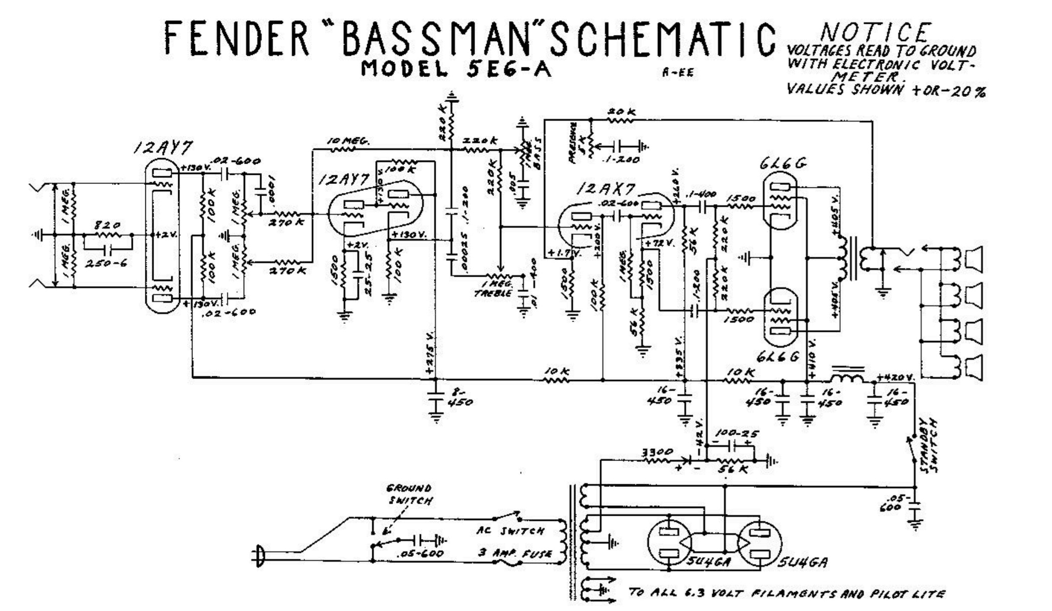

| Sujet : Remplacement EL504 Nouveau | De wahmi Le 28-06-2021 à 17:21 sta |
Merci pour vos conseils, je suis en train de terminer le relevé du schéma.
Il va se rapprocher du Bassman 5E6 je pense.

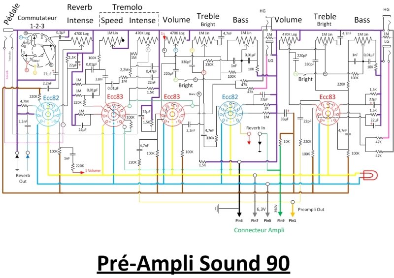

Je vous ai mis le schéma de cet ampli.

j'ai terminé de relever la partie preamp en layout brouillon, j'attaque bientôt la puissance.

J'ai terminé le relevé de la partie préamp que j'ai pu comparé avec celui de l'ancien proprio. Lui comme moi n'avons pas eu le courage d'aller jusqu’à l'ampli de puissance
Je vais le relever tout de même.
Entre temps j'ai eu une petite coupe budgétaire, et je suis en parallèle sur une autre fabrication donc l'ampli restera en EL504, je vais juste le réviser intégralement.
Je vous tiens informé, le schéma arrivera quand même car je vais en avoir besoin pour modder l'ampli ( boucle, master volume etc...)
| Sujet : Remplacement EL504 Nouveau | De wahmi Le 16-07-2021 à 11:42 sta |
j'ai commencé le relevé de la partie puissance,
Je n'ai pas pu tout voir sans démonter, ni en savoir plus sur les 2 transfos sans les mettre en tension.

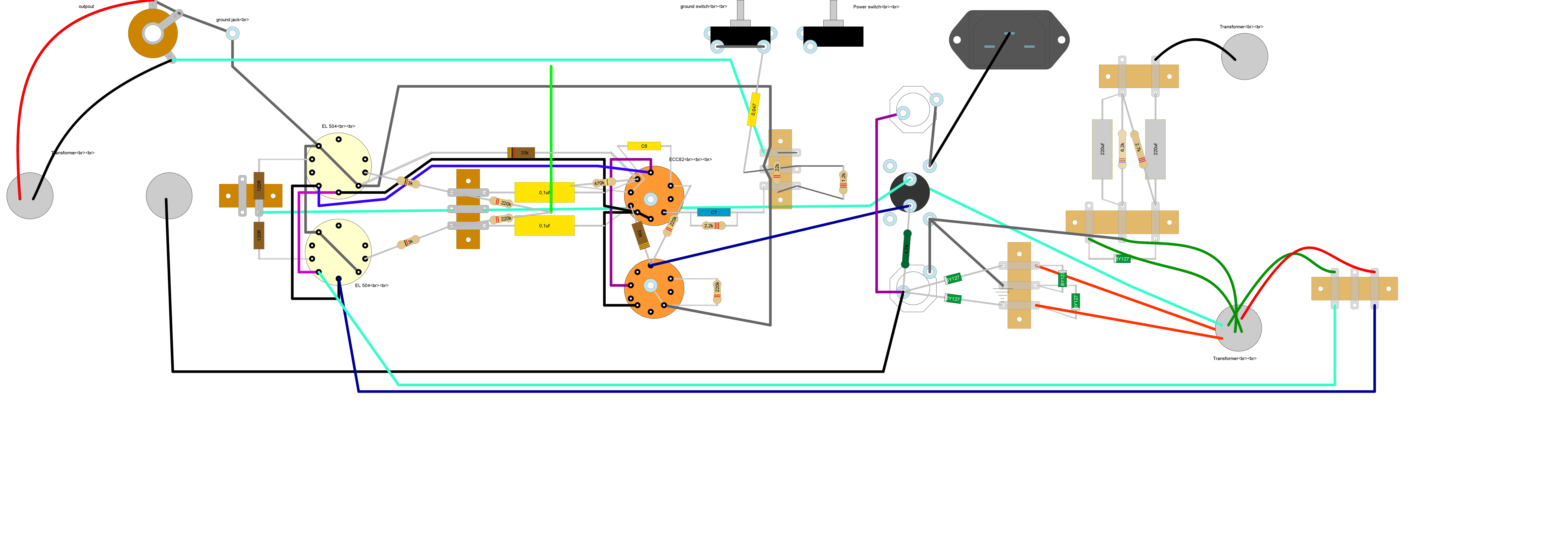

J'ai finalement trouvé des réponses sur un autre forum.
J'en profite pour vous mettre ici les layout que j'y ai trouvé.
