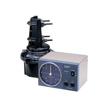

| Sujet : Avis aux OM Nouveau | De F6FLC Le 29-05-2021 à 19:06 sta |
non, c'est l'indicateur de direction d'une antenne rotative, mais c'est appairé avec le rotor sous l'antenne
voir photo

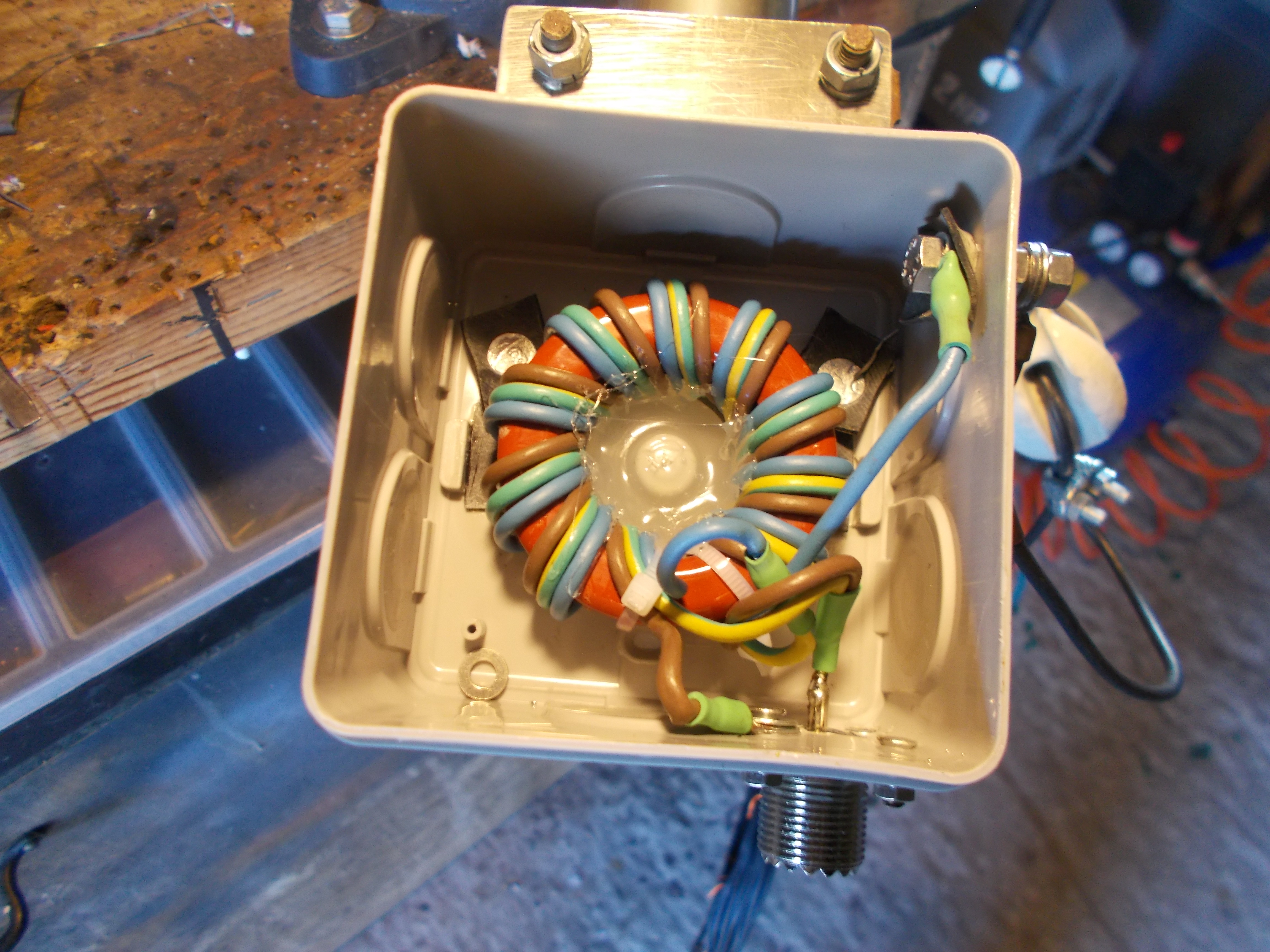

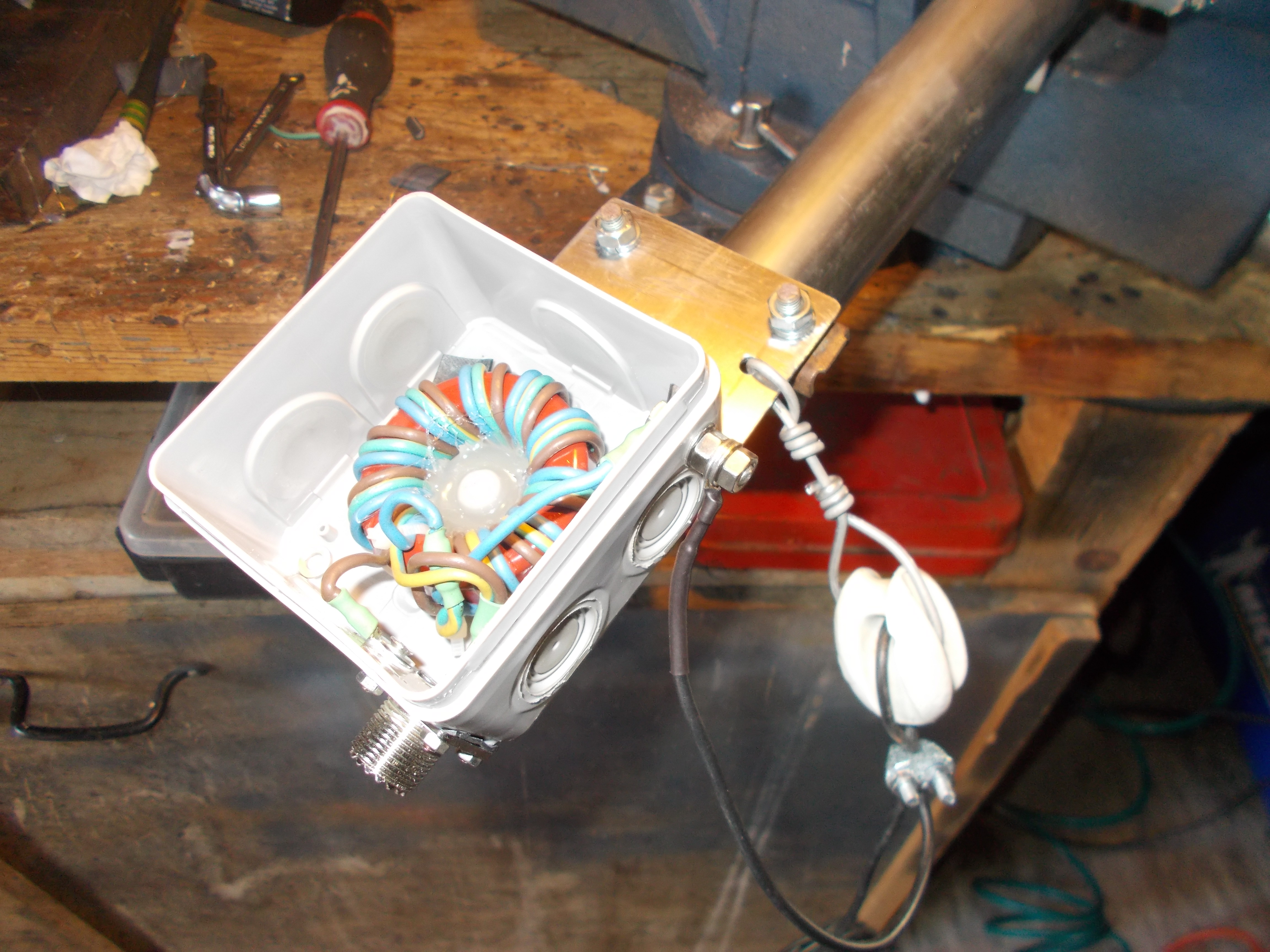

Excellente suggestion relative à mon projet mais mon fiston m'a cédé son YAZESU FT890 ( tous modes) et je l'ai aidé à se procurer un ICOMC 718 ( encore en études et pas trop fortuné!!!!)
D'ailleurs j'ai réalisé avec un tore T200/2 ( c'est du gros rouge) une antenne filaire ( 40m) avec balun et il fonctionne très bien à ses dires ( car moi je ne peux pas encore trafiquer)

| Sujet : Avis aux OM Nouveau | De Alfred Le 30-05-2021 à 09:25 sta |
Bonjour!
Le ''balun'' dont vous parlez, n'en est pas un.
C'est un simple transformateur d'impédance 9/1.
Un balun est une construction bien définie, permettant de passer d'un dispositif symétrique à un dispositif asymétrique.
Le 9/1 que vous avez réalisé est en asymétrique des des côtés.
Il existe d'excellents ouvrages sur le sujet.
Le site de F1FRV fournit également de bonnes explications sur le sujet.
C'est du sérieux, pas des fables.
http://f1frv.free.fr/main…
| Sujet : Avis aux OM Nouveau | De Alfred Le 30-05-2021 à 09:27 sta |
Sorry: lire est en asymétrique des deux côtés.
| Sujet : Avis aux OM Nouveau | De F6CER Le 30-05-2021 à 09:33 sta |
Juste un détail qui peut avoir aussi son importance: que ce soit pour fabriquer un transfo ou un symétriseur , il faut un noyau a forte perméabilité et pas de la poudre de fer comme le T200-2
| Sujet : Avis aux OM Nouveau | De fario Le 30-05-2021 à 10:35 sta |
Pourtant, il est préconisé ( par des Ra ) pour mon transformateur 9/1 l'utilisation du T200/2 rouge.
Maintenant je ne sais plus.
| Sujet : Avis aux OM Nouveau | De Blaireau Le 30-05-2021 à 10:47 sta |
RA ou pas; il se raconte beaucoup d'âneries à au sujet des baluns et autres transformateurs HF.
Toujours le même problème de l'homme qui a vu l'homme qui a vu la bête.
La lecture des explications de F1FRV devrait vous remettre sur la bonne voie.
Sinon, en Anglais, on trouve peut-être encore un bouquin extraordinaire sur le sujet!...
Transmission line transformers, par Jerry Sevick W2FMI.
Bien des radio-amateurs devraient le lire, au lieu de colporter des ''vérités'' farfelues!
