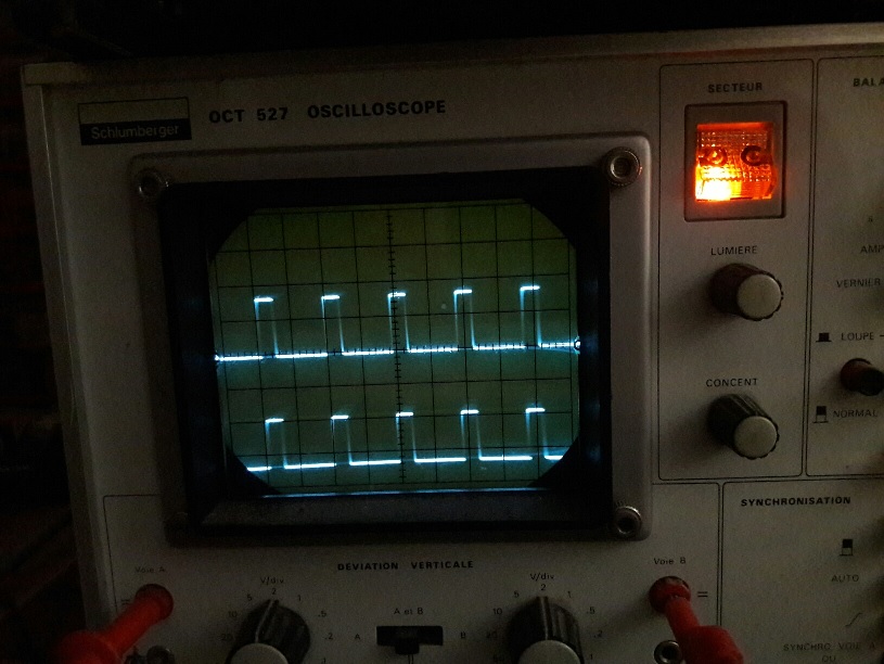

Je viens de remettre en service mon vieil oscilloscope, un OCT 527 mais je trouve la luminosité un peu faible. Je souhaiterais savoir s'il n'y avait pas moyen de le booster un peu pour gagner un peu de lumière ? Par exemple en ajustant un éventuel réglage à l'intérieur du châssis ?
Merci.
| Sujet : Oscillo OCT 527 Nouveau | De F6FLC Le 17-04-2021 à 17:58 sta |
mesurer les résistances de valeurs élevées qui gravitent autour des cathodes, grilles et autres wehnelt autour du tube cathodique et des potards de luminosité et focus
souvent elles changent de valeur
| Sujet : Oscillo OCT 527 Nouveau | De Phil Le 18-04-2021 à 12:08 sta |
Bonjour, Merci Michel, je vais tenter d'appliquer ces conseils.

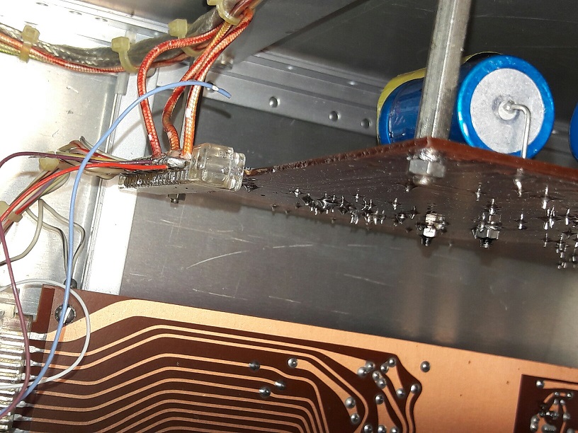

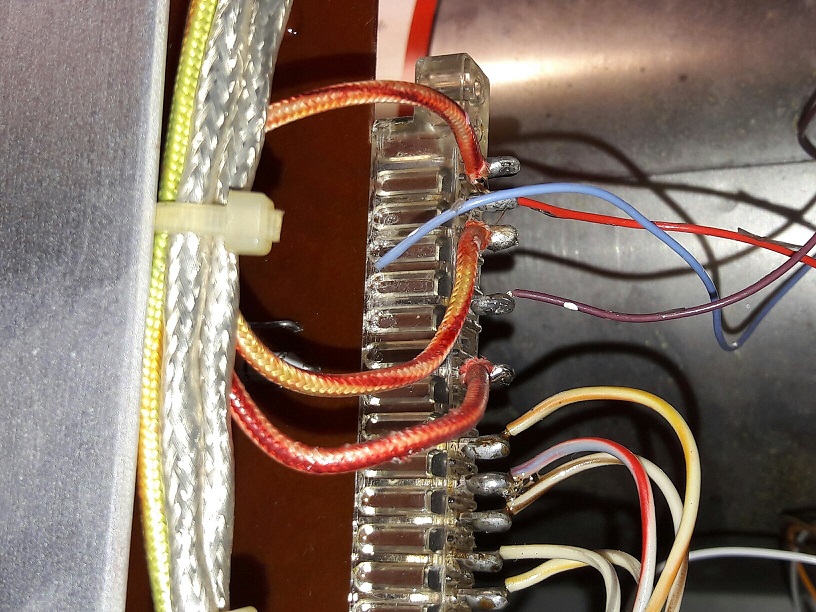

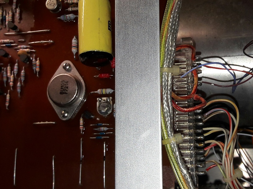

bonjour à tous,
J'ai découvert un fil bleu en l'air et ne sais pas sur quelle cosse il va. Bizarre, je ne vois aucune trace sur les soudures. Si quelqu'un avait le même oscillo et pouvait regarder, ça me rendrait bien service. L'appareil est très facile à ouvrir, juste un plaque glissière à tirer après avoir enlevé deux vis.
Merci !
| Sujet : Oscillo OCT 527 Nouveau | De Phil Le 20-04-2021 à 18:36 sta |
J'ai trouvé une photo de l’intérieur de l'oscillo sur le net, cela m'a permis de ressouder le fil. Cela dit, pas trop d'influence sur le fonctionnement de l'appareil. Sans doute lié à une fonction particulière.
