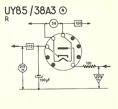

Mis à part évidemment que l'une est à double plaque et l'autre à simple; peut -on après petite modification de la connexion remplacer la première par la seconde ? Georges V
Sujet : UZ 80 ou UY 85 Nouveau | De marcel_warin Le 13-09-2006 à 11:34 sta |
la UY85 est prévue pour 220V efficace maxi sur l'anode pour un crt de 110 ma
je ne trouve pas l'UZ80 dans radio tubes, mais l'EZ80 etait prévue pour 350 sur l'anode , sinon, je ne pense pas qu'il y ait de probleme
Sujet : UZ 80 ou UY 85 Nouveau | De JC Négret Le 13-09-2006 à 11:43 sta |
La EZ80 est chauffée sous 6,3V / 0,7A alors que la UY85 est en série : 38V / 0,1A
UZ80 : introuvable...

Voiçi d'où provient mon interrogation: Dans l'exemplaire de la revue Rétro-Radio consacré à l'histoire de S.B.R il est spécifié que la redcresseuse du poste R2 (1958) est une UZ80 ; il s'avère que j'ai eu un exemplaire ce ce poste et que j' y avais relevé comme redresseuse une UY 85 .
Ce poste avait- il été transformé ? Y avait -il d'origine deux montages ?
A la lecture de vos réponses il pourrait s'avérer que se serait une erreur dans la revue ; étant donné le sérieux de celle - ci cela m'étonne un peu.
Je vais donc me renseigner sur la " fiabilté " de leur source .
Encore merçi pour le temps consacré pour faire avancer le schmilblick . Georges V
Sujet : UZ 80 ou UY 85 Nouveau | De Pierrot du 82 Le 19-09-2006 à 04:47 cms |
Il est possible qu'il y ait eu un projet de création de la UZ80 chez Philips, proche de SBR, et que ce projet n'ayant jamais abouti (rentabilité ?) la lampe ait été remplacée au dernier moment par la valve monoplaque UY85.
