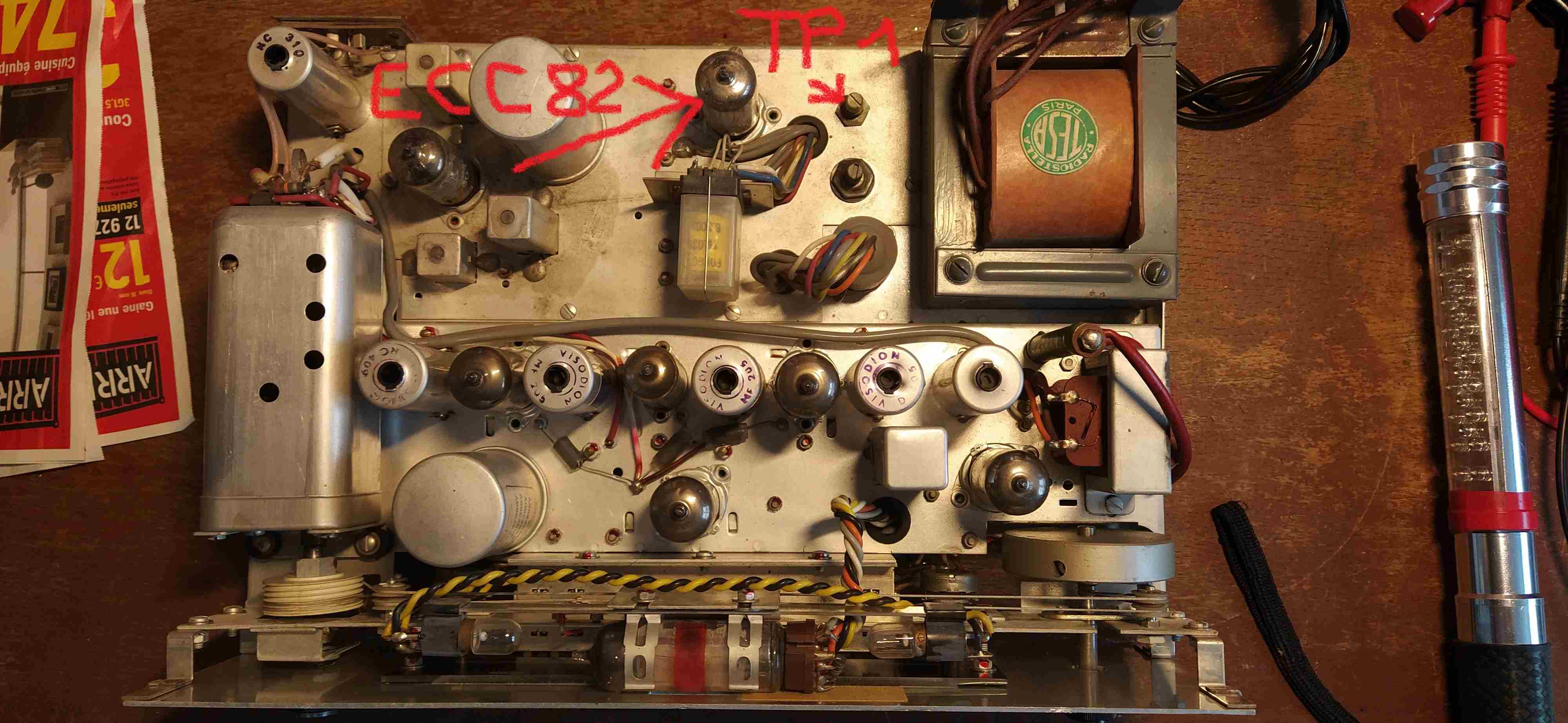

Je viens de rénover un Tuner à lampes renommé chez Esart et il est vrai que la qualité d'écoute est plutôt excellente en stéréo.
Seulement voila :
Après avoir changé tous les chimiques et quelques résistances douteuses, deux problèmes persistent:
1/ Bourdonnement du son après quelques minutes .
En interchangeant les 3 lampes ECC82,il y a beaucoup moins de souci, mais cela revient.
Dois-je les changer toutes les trois ?
2/ La ECC82 nommée ELR7 sur le plan ci-joint chauffe terriblement au bout de 5 à 10minutes ,même moins....
Est ce qu'un réglage du Potentiomètre TP1 changera cela, et pour quelle valeur ?
Merci de vos conseils

Cette ECC82 est utilisée pour commander un relais , elle va donc chauffer , il faut simplement mesurer le courant qui circule aux bornes de la résistance de cathode pour voir s’il n’est pas prohibitif
Ceci dit le marquage de cette résistance est sujet a caution , 470k est une valeur bien trop importante pour une résistance de cathode

Mais la ecc82 chauffe non pas sur la partie qui commande le relais ,mais l'autre où il y a ce potentiomètre sur la pin 8.
Je dois mesurer la tension ...Y a t-il une valeur à appliquer ?
| Sujet : Tuner Esart FMD Nouveau | De grognon27 Le 12-03-2021 à 19:15 sta |
Vérifiez le potentiomètre TP1 et montez-le en rhéostat (patte libre reliée au curseur) vérifiez aussi C31 et R31. La détection de la sous-porteuse 19 kHz fonctionne-t-elle avec l'allumage du voyant ''stéréo'' ?
