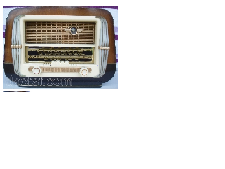

| Sujet : radio ondax Nouveau | De bocq18 Le 26-02-2021 à 21:17 sta |
je pense avoir trouvé votre modèle mais il n'y pas de schéma
il date de 1957.
bonne restauration

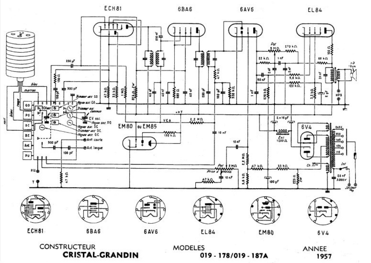

| Sujet : radio ondax Nouveau | De bozec Le 27-02-2021 à 08:40 sta |
un schéma correspondant avec le jeu de tubes; seul l'oeil est différent, mais cela ,ne gène en rien pour le dépannage
Cordialement Bozec
