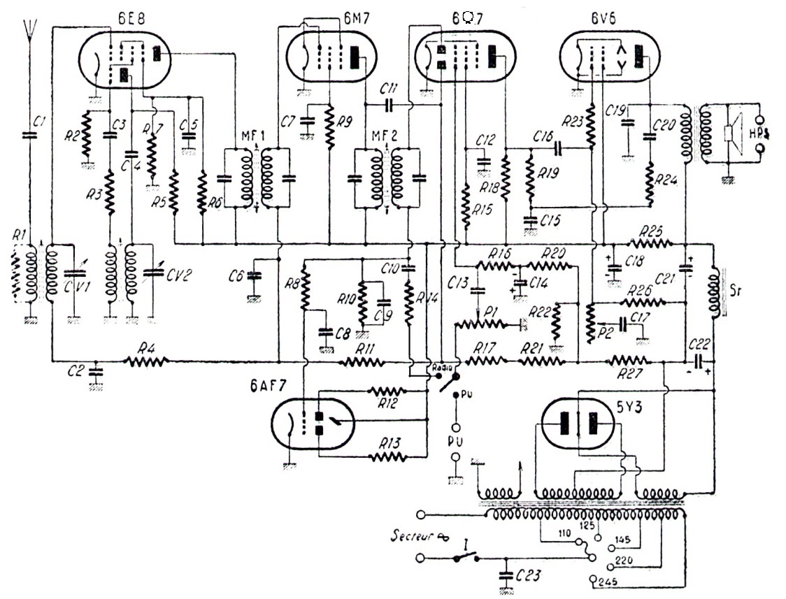

bonjour, besoin schema AMLPIX A66 avec la série de lampes: 6E8-6M7-6Q7-6v6-6AF7-5Y3 . ou un autre schema avec la meme série de lampes, merci , fraternellement.

| Sujet : schema Nouveau | De bozec Le 04-02-2021 à 20:13 sta |
en pièce jointe un schéma correspondant à votre demande
cordialement Bozec

bonsoir,je rectifie, l'amplix A 66 a une ECH3 -6M7-6q7-6V6-6af7-5y3, sans schéma, ayant chercher par-tout je n'est trouvé meme pas un schema correspondent avec les meme lampes, veuillez m'aidez s v p fraternellement.

Vous avez tout simplement a mettre la ECH3 a la place de la 6E8 avec les électrodes correspondantes et le tour est joué
