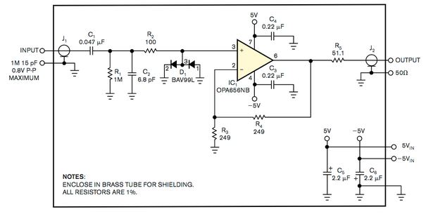

| Sujet : Mesure HF d'amplitude Nouveau | De F6FLC Le 27-01-2021 à 17:53 sta |
voilà une sonde HF haute impédance qui sort en 50 pour mettre devant une chinoiserie
| Sujet : Mesure HF d'amplitude Nouveau | De georgesgiralt Le 27-01-2021 à 18:02 sta |
F6FLC, manque rien ?

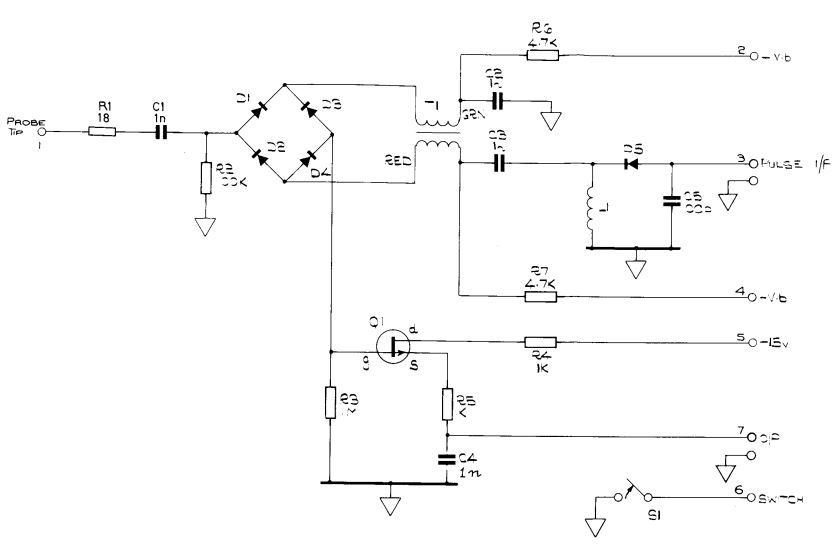

| Sujet : Mesure HF d'amplitude Nouveau | De F6FLC Le 27-01-2021 à 18:03 sta |
voui, le schéma
| Sujet : Mesure HF d'amplitude Nouveau | De F6FLC Le 27-01-2021 à 18:04 sta |
c'est pas le bon, je deviens gaga...
le voilà
| Sujet : Mesure HF d'amplitude Nouveau | De georgesgiralt Le 27-01-2021 à 18:05 sta |

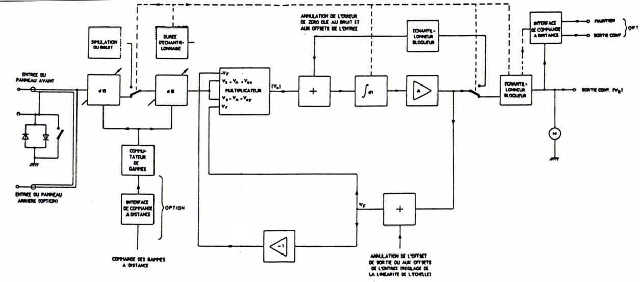

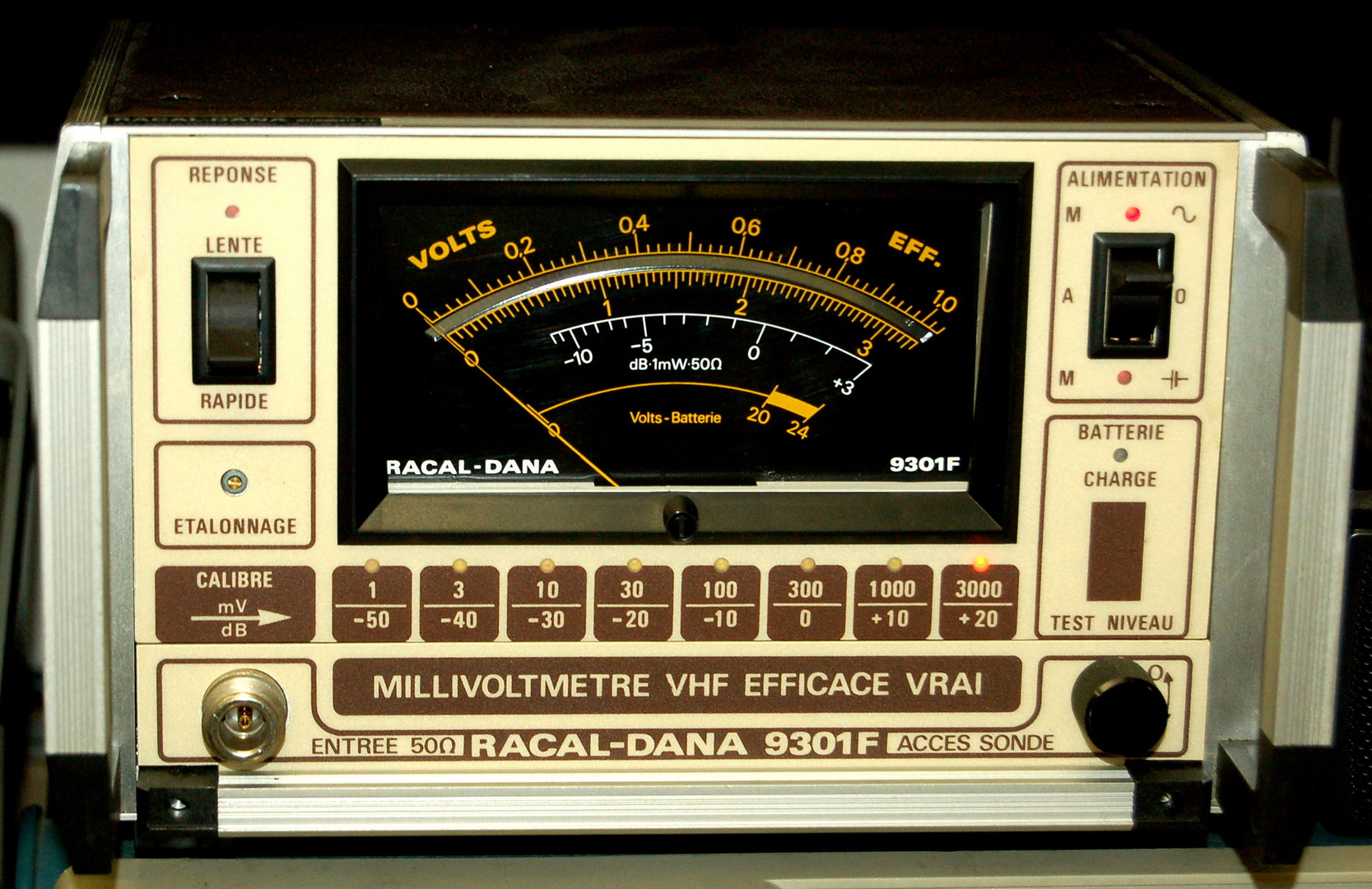

| Sujet : Mesure HF d'amplitude Nouveau | De F6FLC Le 27-01-2021 à 18:08 sta |
Mais le schéma précédent est l'illustration de ce texte :
sur un ''vrai'' millivoltmètre HF une simple sonde ne suffit pas du fait de la non linéarité des diodes
il y a donc un schéma très complexe, il y a plusieurs diodes, il y a un générateur de découpage qui commute les diodes, des circuits de contre-réaction et autre joyeusetés
le schéma envoyé par erreur à 18h03 est la sonde du millivoltmètre HF Racal 9301
le schéma complet est très complexe
