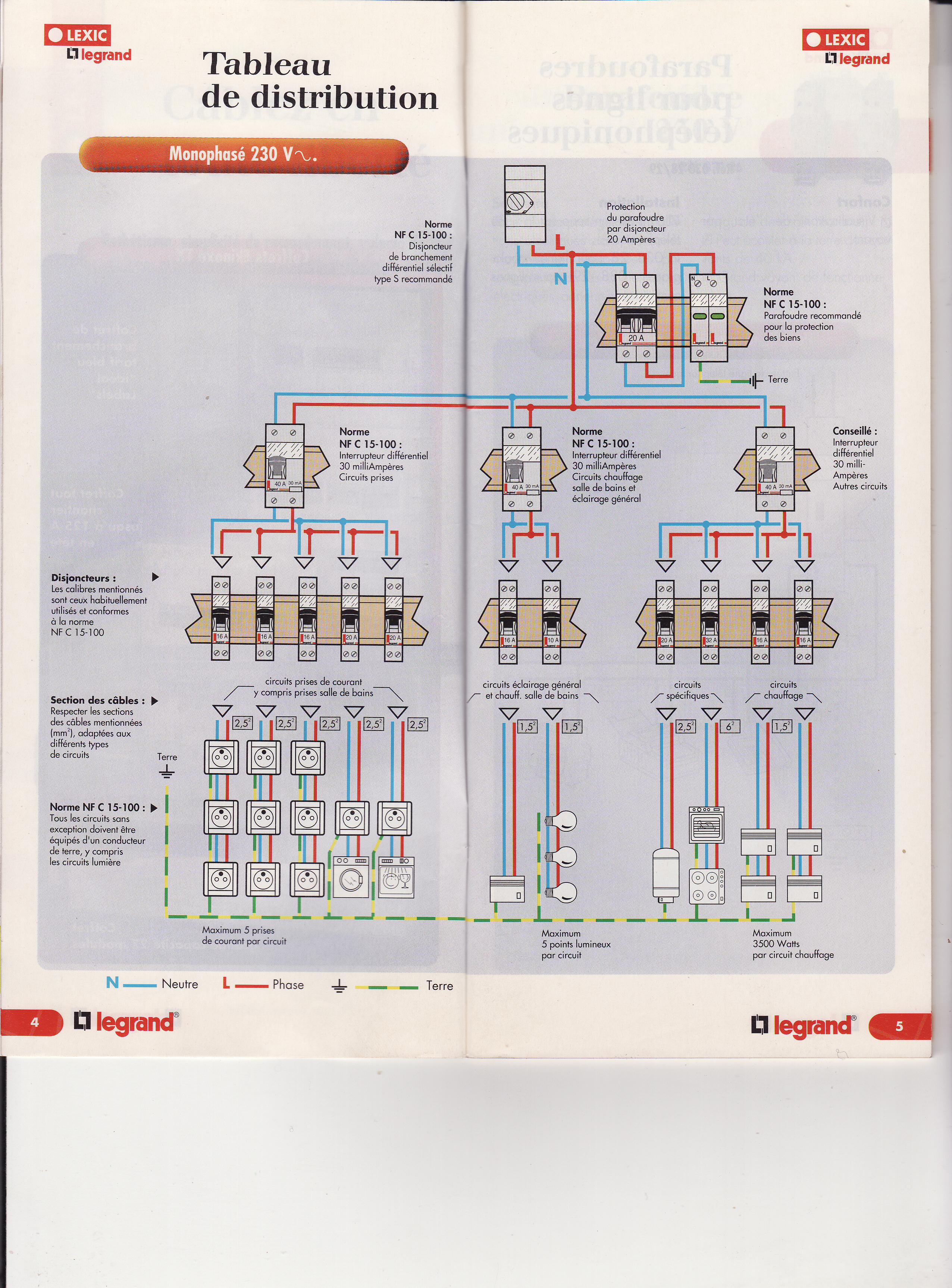

Bonjour à tous.
Dans ma maison, cela fait plusieurs fois que j'ai des interrupteurs différentiels qui sautent.
L'installation est constituée d'un disjoncteur différentiel sélectif (celui fourni par EDF) suivi par trois interrupteurs différentiels 30 mA chacun protégeant un type de circuit : éclairage, prises, électroménager.
Évidemment chaque circuit est protégé par un disjoncteur adapté au circuit.
L'installation a trente ans et a donné entière satisfaction jusqu'à très récemment.
Ce qui se passe :
Les deux inter différentiels prises et électroménager sautent. en simultané.
Le premier jour cela s'est produit plusieurs fois dans la journée. Le lave vaisselle fonctionnait.
J'ai don rétabli les deux inters, après avoir débranché tous les consommateurs sur les prises jusqu'à ce que le lave vaisselle finisse.
Et j'ai rebranché les consommateurs sur les prises un à un. Pas de défaut.
Le phénomène s'est reproduit deux heures plus tard, et le lendemain deux fois.
J'ai cherché quel appareil pouvait avoir un défaut d'isolation sans trouver. Et je ne comprends pas pourquoi deux inter différentiels sautent alors que les circuits sont complétement séparés.
Aussi je recherche des lumières...
Est il possible que ce soit des surtensions EDF qui fassent sauter ?
D'avance merci pour votre aide.
P.S. : j'ai testé le troisième différentiel et celui d'EDF. Ils ne sont pas collés et disjonctent avec le bouton de test.

| Sujet : Probme d'électricitélè Nouveau | De Michel87 Le 27-01-2021 à 14:10 sta |
Concernant la section des fils d'alimentation des appareils de cuisson, ci joint un document résumant les préconisations.
En ce qui concerne la réponse d'EDF, j'ai du mal à comprendre comment une surcharge du réseau peut entrainer une surtension.
Les lois de l'électricité ont probablement évolué depuis que je les avais apprises. Tout fout le camp!
Mais bon, on pose une question, on a une réponse...
