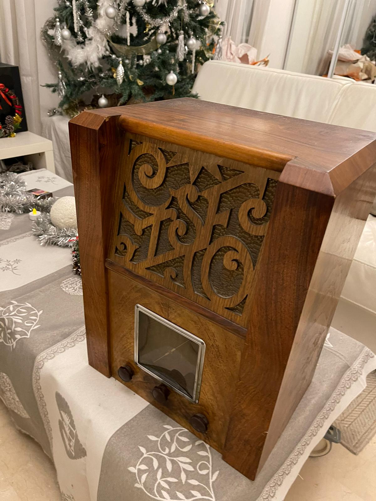

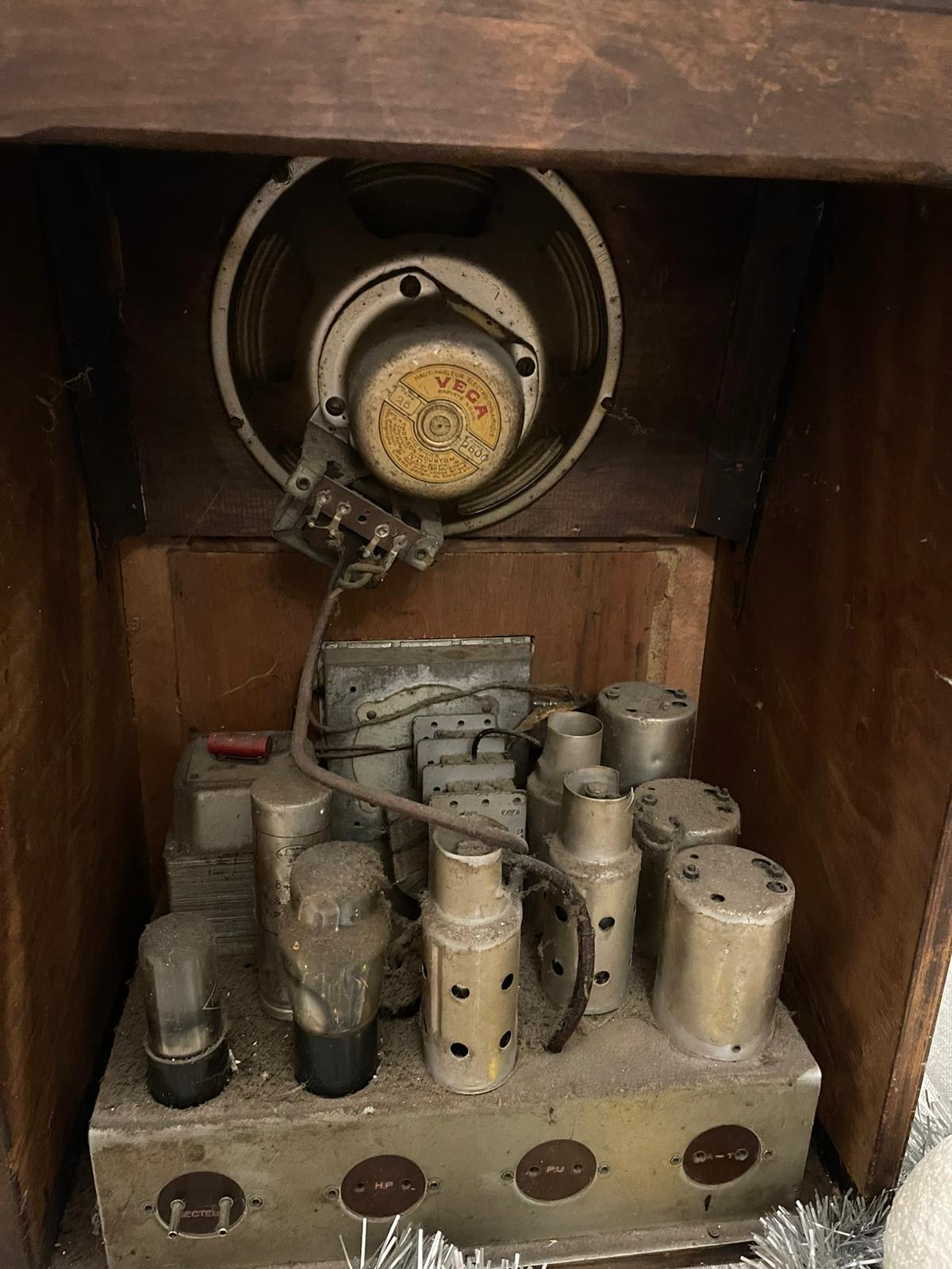

| Sujet : Schéma C0TSF modèle 262 Nouveau | De Indi75 Le 25-12-2020 à 23:05 cms |
Bonjour, je recherche le schéma du modèle 262 de la Compagnie ouvrière de TSF.
L'un d'entre vous laurait-il?

Il n'existe presque pas de schémas pour ce genre de postes des années 30 de petites marques.
Il faut relever le jeu de lampes et on pourra trouver un schéma approchant.

Boujour HLJ,
Le jeu de lampes est: 6A7 - 6D6 - 6B7 - 42 - 80

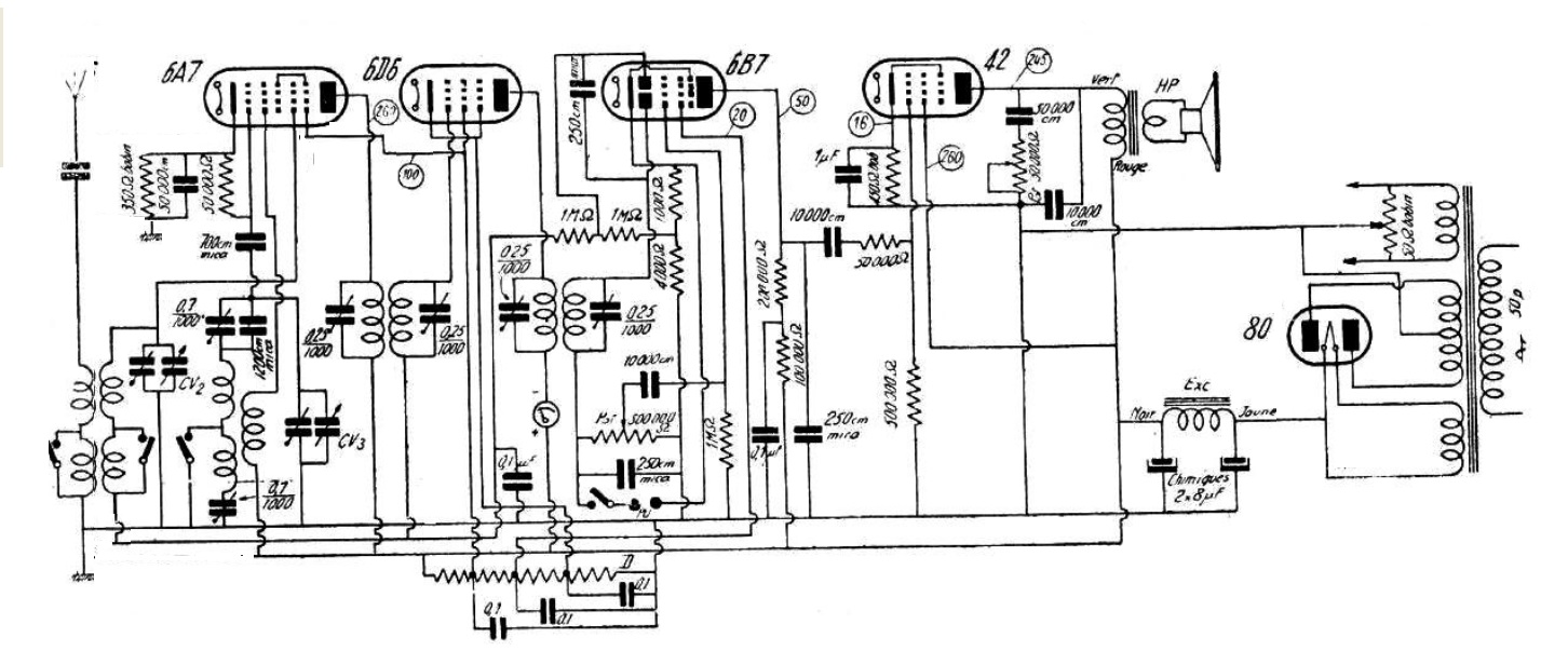

en pièce jointe un schéma qui pourrait correspondre
Bon dépannage cordialement Bozec

Merci beaucoup Bozec!
