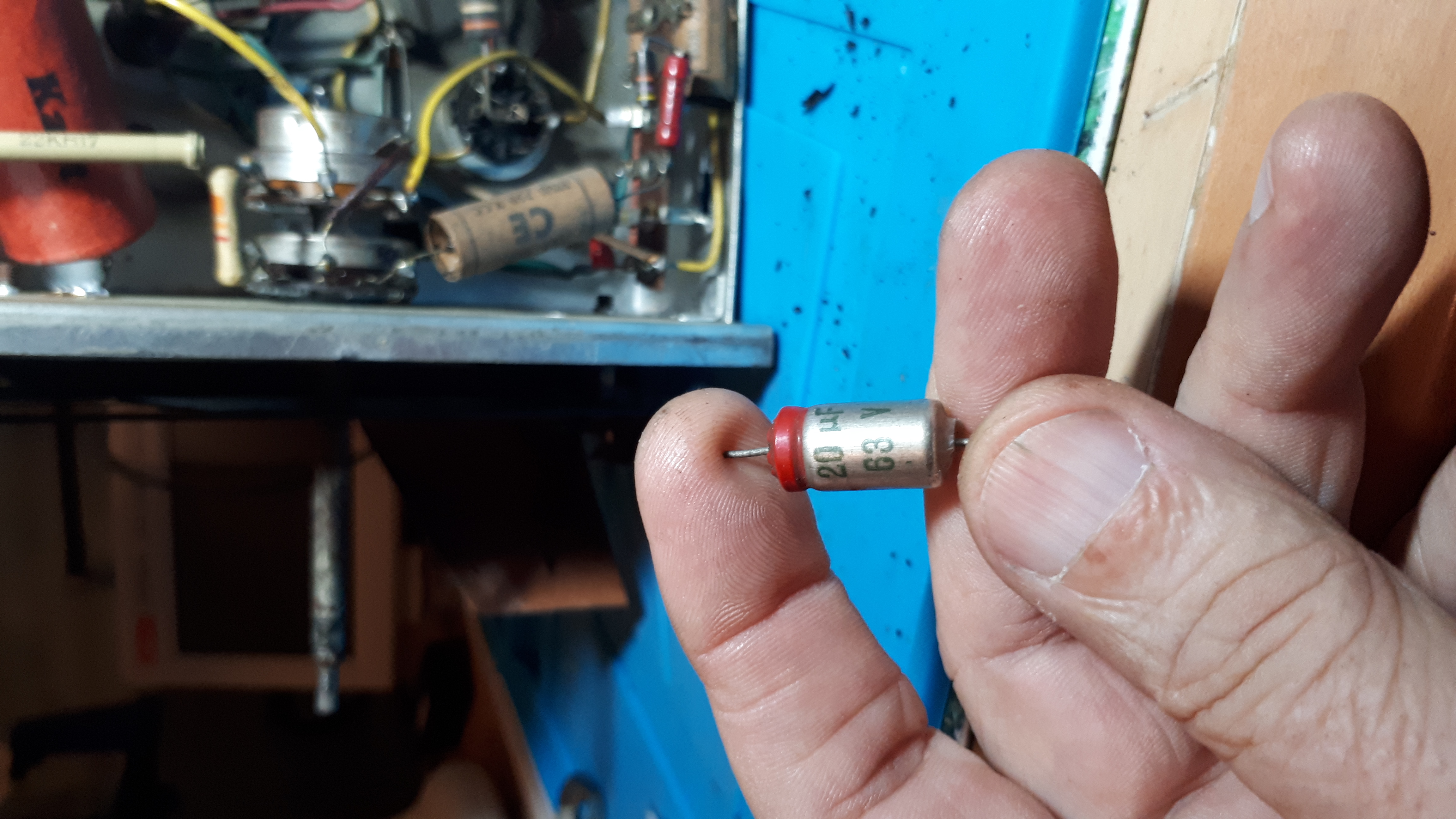

Encore un poste a remette en fonctionnement , un Sonneclair Altesse .
Pas de schema.
j'ai un doute sur ce condensateur que je n'ai jamais vu .
Est il comme je le suppose polarisé ?
Mais je trouve qu'il y en a plus que d'habitude. En général sur les autres postes j'en ai eu 3 ou 4 pas plus .
Dans ce poste ça en ferait 6.
Merci aux professionnels de la tsf
| Sujet : Encore Condensateur Nouveau | De nanar Le 18-12-2020 à 19:16 sta |
Bonsoir, c'est clair il est polarisé
| Sujet : Encore Condensateur Nouveau | De michel87 Le 18-12-2020 à 19:21 sta |

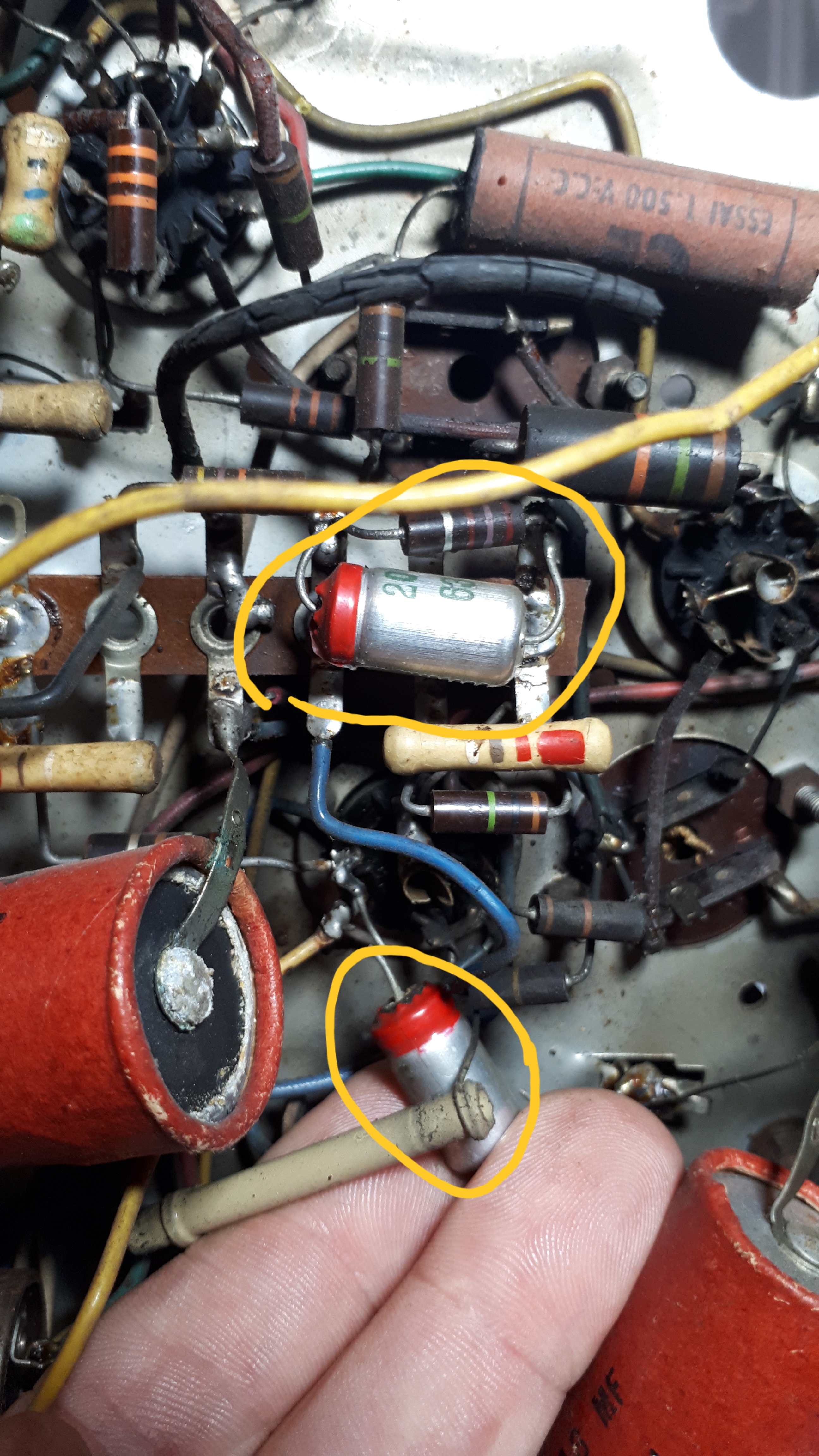

63V 20µF, pour moi, c'est bien un chimique polarisé.
A noter sur le cliché du haut, la capa chimique rouge à gauche, est à remplacer. En effet, elle ''frise'' de façon caractéristique au niveau du sertissage;
| Sujet : Encore Condensateur Nouveau | De Marmalou Le 18-12-2020 à 23:27 sta |
C'est bien ce que je pensais.
Oui ils sont morts, mesurés 33pf au lieu de 20 uf .
Je vais les remplacer par des 22uf electrochimique.
Sans schéma c'est plus compliqué pour moi.
Merci a tous pour votre aide
