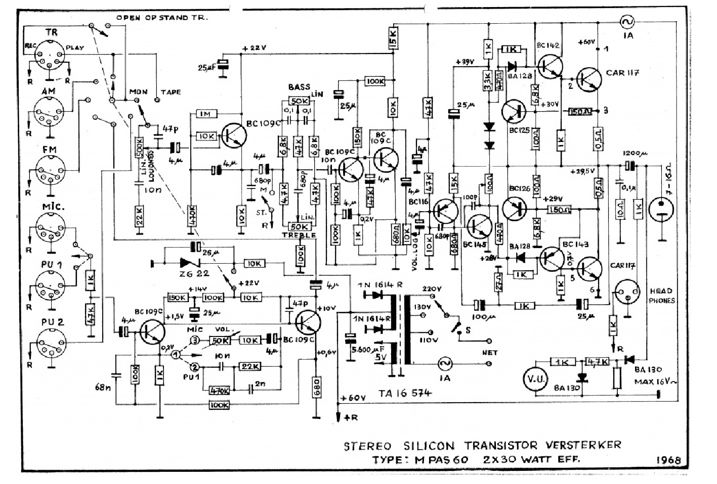

| Sujet : Carad ampli MPAS60 et tuners FM T51B et AM TC32B Nouveau | De bozec Le 18-12-2020 à 08:56 sta |
le schéma de l'ampli
vérifier l'état des condensateurs ; depuis 1968 certains sont peut être très fatigués
cordialement Bozec

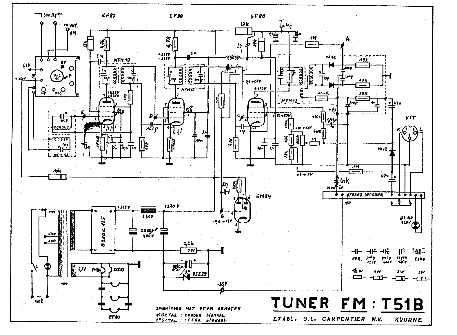

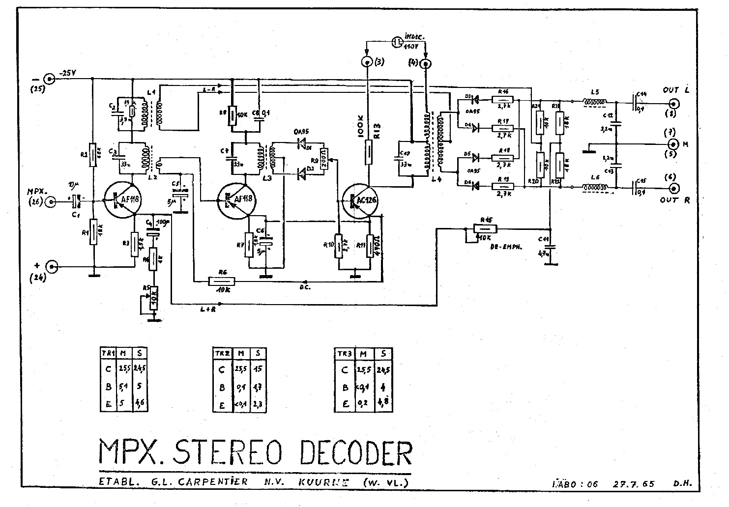

| Sujet : Carad ampli MPAS60 et tuners FM T51B et AM TC32B Nouveau | De bozec Le 18-12-2020 à 09:25 sta |
le tuner et le décodeur stéréo
cordialement Bozec
